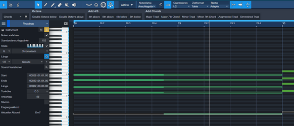

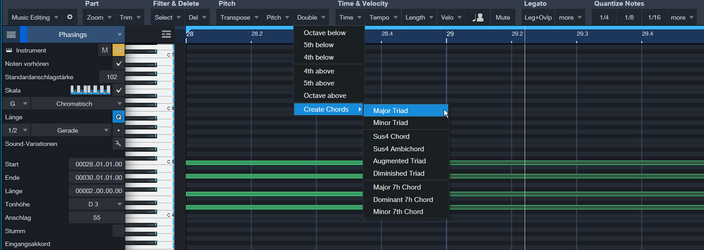

Um Akkorde schnell einzuzeichnen kann man ja auch die Macros der "Music Editing Tollbar" verwenden. Da mir das aber mit den Untermenüs zu umständlich ist, habe ich mir die Macros in eine separate "Chords"-Toolbar gelegt. MacroToolBar_MusicEditing.pngMacro_Tool_bar_chords.png
Danke, damit habe ich heute auch schon rumgespielt. Schade das die Scale Snapping Funktion im Editor nicht insofern optimiert wurde, das man alle passenden Akkorde die zum ausgewählten Key des Songs gehören frei mit einem Klick einzeichnen kann.
So kann man als musikalischer Analphabet schnell ein paar passende Akkorde ausprobieren zur Melodie die man grad eingespielt hat..
Idealerweise dann mit sämtlichen Umkehrungen und Akkorderweiterungen wie 7th, 9th sus usw. Alles direkt im Midi-Editor ohne Umwege über die Akkordspur oder Plugins wie Scaler etc..
Richtig, es wurde leider nur halbherzig umgesetzt und ist so nun nicht wirklich sinnvoll, da kommt man mit einer Makro-Chords-Toolbar schon deutlich weiter. Hoffentlich wird das in einer kommenden Version verbessert.
Völlig verständlich. Ich hatte damals überlegt, die Akkorde auf erster Ebene auf der Toolbar zu lassen. Aber dafür wollte ich zu viel in dieser Toolbar unterbringen und das ging nur mit Untermenüs. Da waren mir die Quantisier-Notenwerte wichtiger. Aber zum Glück kann sich das ja jeder anpassen und Befehle direkt an die Oberfläche holen, die man häufiger benötigt.
