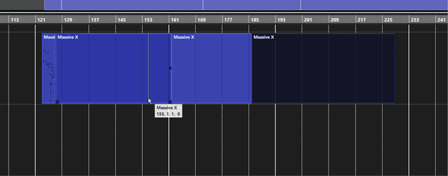

Darum habe ich mir bereits nach kurzer Zeit schonmal angewöhnt, die Events eher dunkel und nicht so knallig zu färben. Mit dem Workaround kann ich die ausgewählten Events doch ganz gut erkennen. Guter Nebeneffekt wenn man lange im Projekt arbeitet: Es ist weniger Ermüdend als wenn einem das ganze Projekt wie die Skyline von Las Vegas anguckt ;-)
Übrigens hatte ich die Lösung von Cubase auch immer als Sub-Optimal angeschaut. Die gewählten Events werden zwar schwarz dargestellt aber hatte für mich immer den Eindruck, als wäre dort gar kein Event vorhanden, weil es mit dem Projekthintergrund "verschmilzt"...
Reaktionen: solokeyboarder
  • #106
nicht unbedingt schwarz, die Kontrastfarbe orientiert sich da schon irgendwie an der ursprünglichen Farbe des Events. Aber die Events grundsätzlich dunkel zu färben, ist natürlich auch ein guter Ansatz.

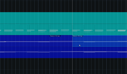

Die Color-Toolbar habe ich schon installiert, habe sie auch fast verstanden ;-) Mir persönlich geht es auch gar nicht um die GUI im allgemeinen, die lässt sich so dunkel/hell einstellen wie es mir gefällt. Mein einziger Kritikpunkt ist der Kontrast zwischen ausgewählten und nicht ausgewählten Events. In S1 wird ein ausgewähltes Event etwas heller und dünn umrandet. In Cubase wird hier -so verstehe ich das zumindest- bei den ausgewählten Events für jede Farbe eine alternative Kontrastfarbe eingesetzt. Vielleicht werden die Farbwerte auch "nur" invertiert, keine Ahnung, dazu kenne ich mich damit nicht genügend aus. Bei dunkleren Farben (wie in meinen Beispielen) ist das in S1 noch okay, bei helleren Farben wird es halt schon schwierig.
[images]
Da gebe ich Dir recht, die Kontrastierung für selektierte (helle) Events könnte deutlicher ausfallen, wobei man aber auch immer die Möglichkeit hat, den einzelnen Events einer Spur unterschiedliche Farben zu geben, damit man sie besser voneinander unterscheiden kann.
Andererseits könnte es aber auch wieder zu Problemen in der Unterscheidung von ausgewählten Abschnitten innerhalb eines einzelnen Events führen, wenn man zum Beispiel darin einen Bereich fürs Ausschneiden oder das Clip-Gaining auswählt - oder die Events übereinander schiebt, versehentlich oder z.B. um sie croppen zu können. Das sind ja alles verschiedene Status, die farblich auch unterschiedlich hervorgehoben werden müssen.
Wie ich schon schrieb, das ist komplexer als es auf den ersten Blick aussieht. Verbessern kann man aber natürlich immer 🖖
