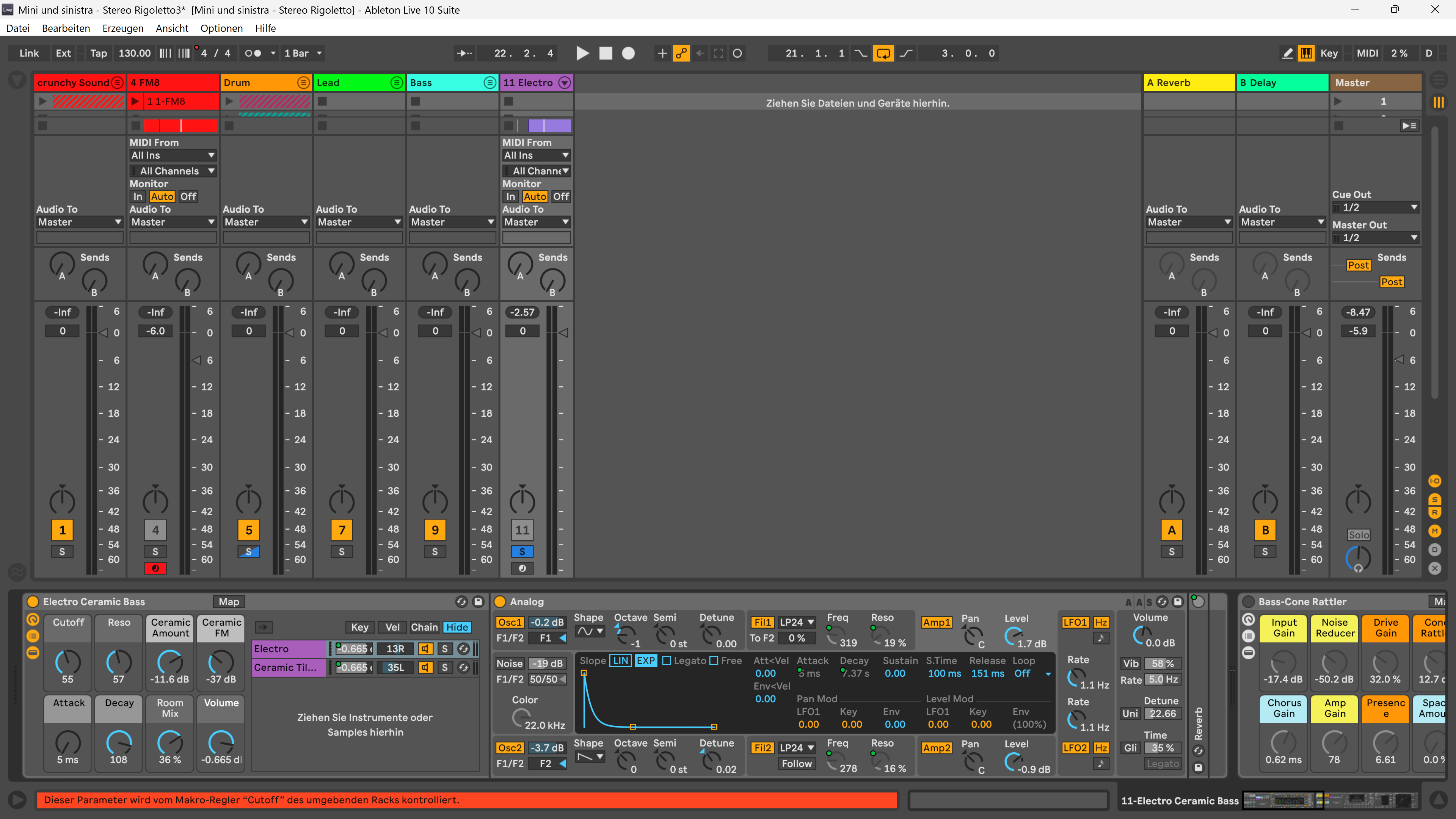

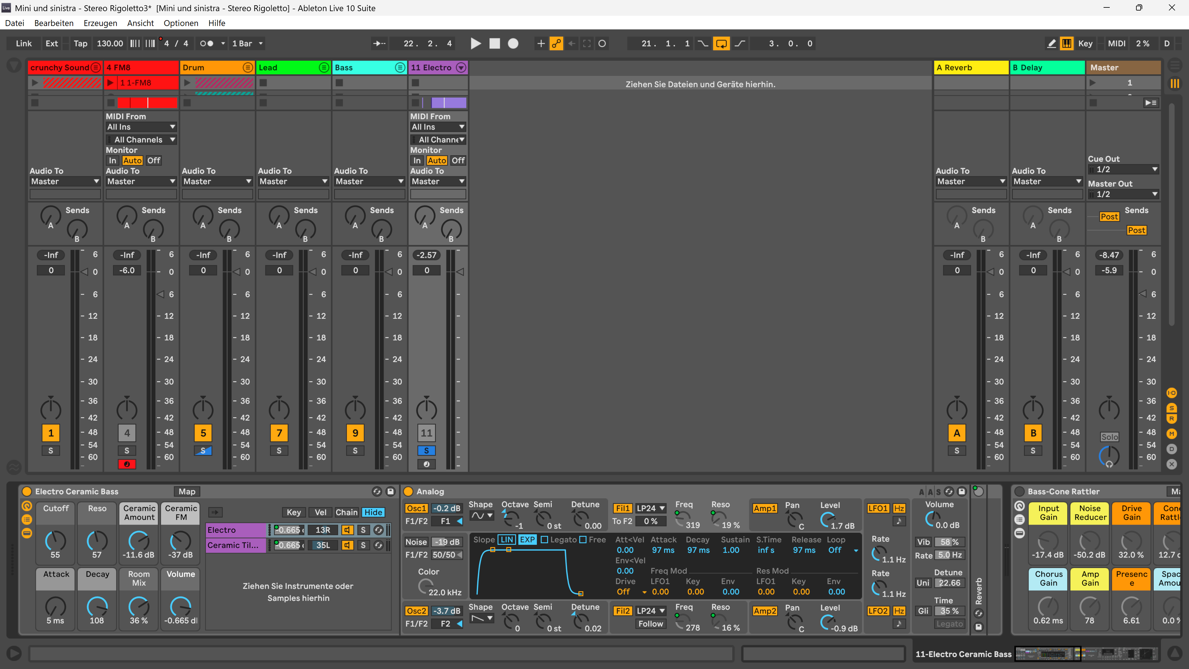

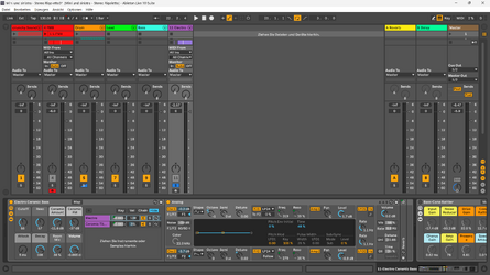

Ich habe ein Problem mit einem Sound des Analog. Auf C2 klingt er schön dick aber wenn er via Ais1 zu Fis 1 wandert wird er dünn (Audiobeispiel). Konkret geht es um Osc 1. Er liefert den Sub. Anbei ein Screenshot der Einstellungen im Analog. Die KI wurde bereits befragt aber das brachte mich nicht weiter. Auch Octaver oder zusätzl. Basssounds befriedigen mich nicht. Vllt. weis einer von Euch Rat.

Nachtrag: Am Filter liegt`s nicht, den kann ich ausstellen, das Phänomen bleibt. Das Problem muss also auf der Osc/Amp-Ebene liegen.
Hast du Filter 1 ausgestellt? Das wäre mein erster Tipp gewesen, denn Filter auf Sinus macht wenig, bis kaum Sinn.
Der Patch besteht auch aus zwei Layer, finde dass etwas verwirrend. Kann man das "Problem" auf ein Layer eingrenzen? Ich würde die einzeln testen.

Moin,
Du hast nat. recht, der Sound ist ein Layer aus 2 Sounds.
1. Sound: tonales Sample
2. Sound: Analog -> der wiederum besteht aus 2 Osc. - einem Sub-Osc. und einem höheren tonalen Osc.
Der "Übeltäter" ist aber eindeutig der Sub. Anbei dazu ein Audio mit ausgestelltem Filter.
