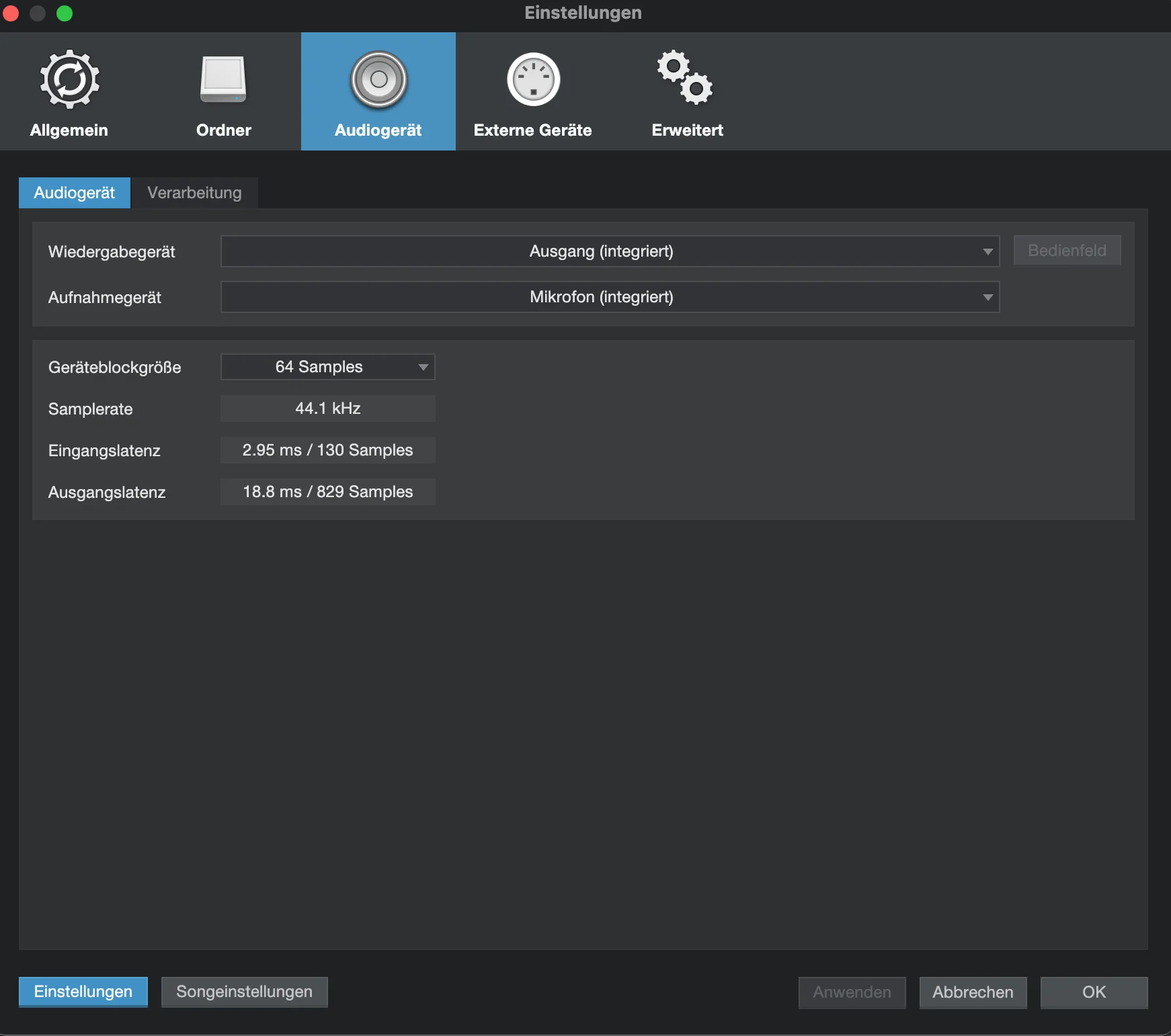

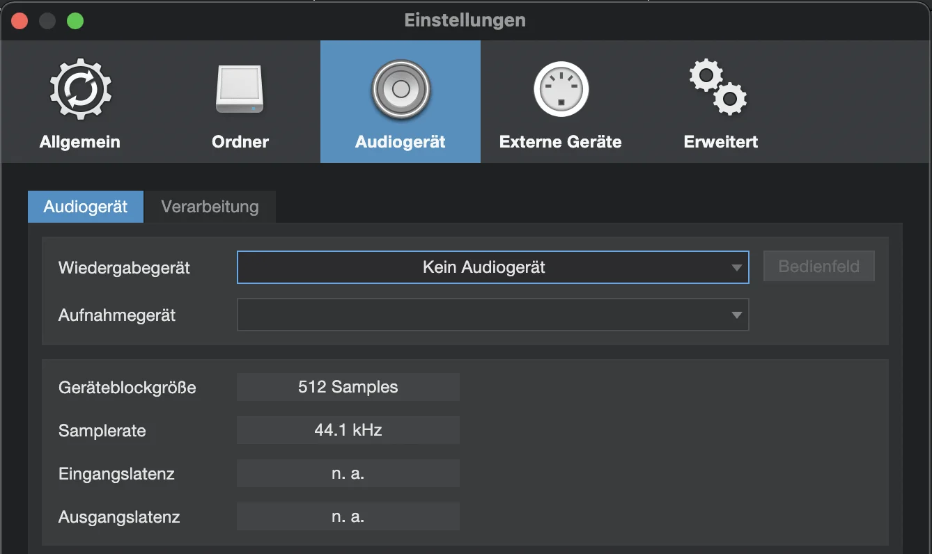

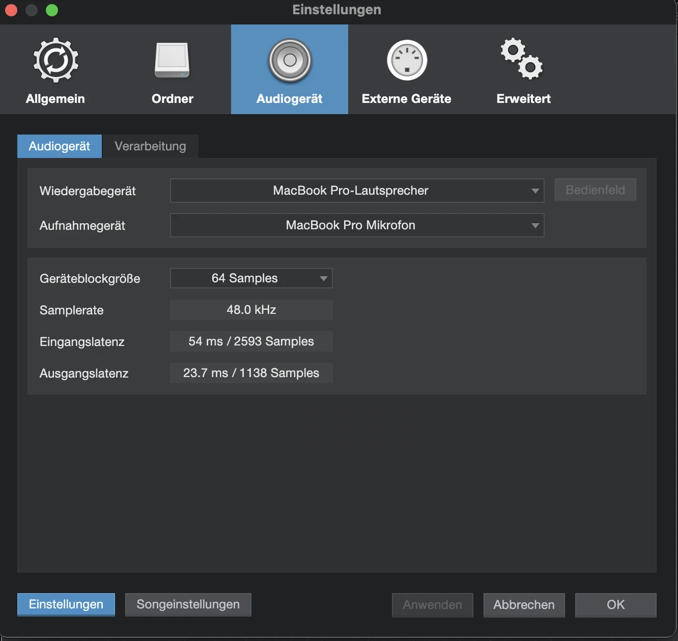

Habe ich allerdings kein externes Audiointerface* angeschlossen, bekomme ich auf diesem System inakzeptabel hohe Latenzwerte! Dabei spielt es keine Rolle ob ich S1 über die Rosetta Emulation oder nativ starte. Das Problem tretet in Studio One 5.5.0 als auch in 5.5.1 auf.

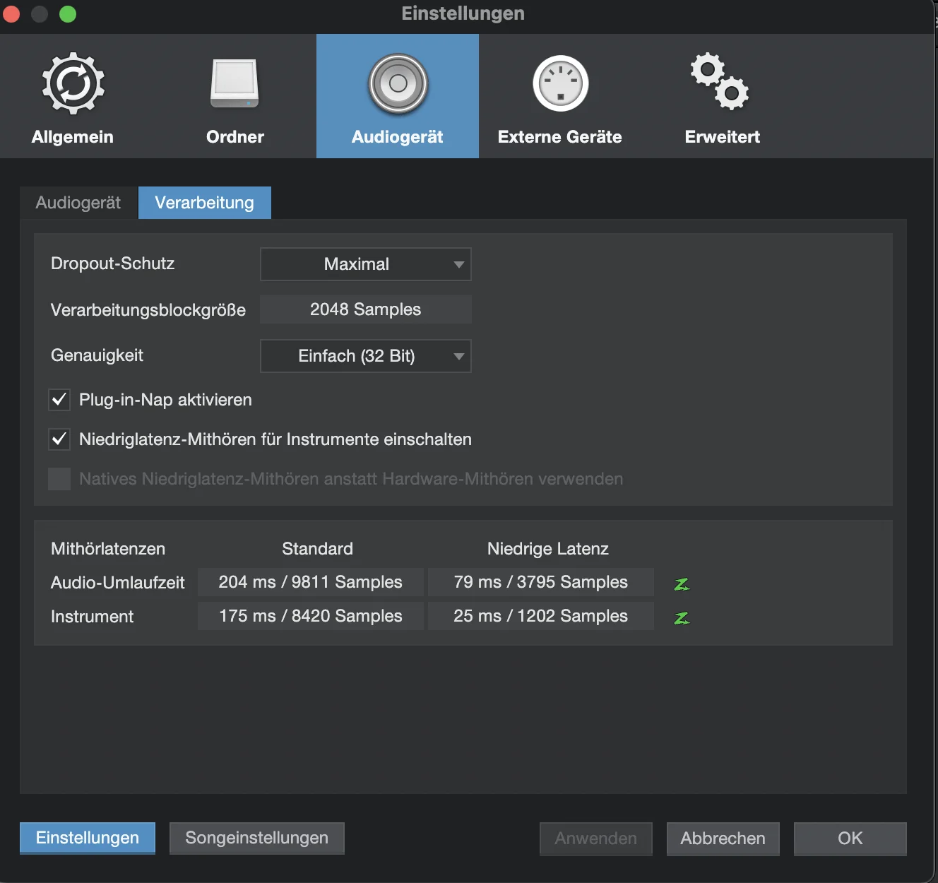

auch wenn ich die Settings in der Verarbeitung ändere, ändert sich nichts an der Eingangs- und Ausgangslatenz:

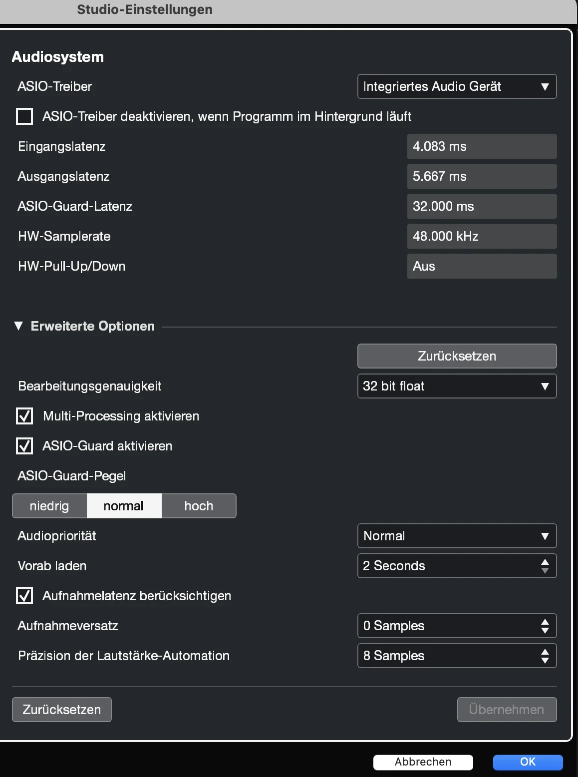

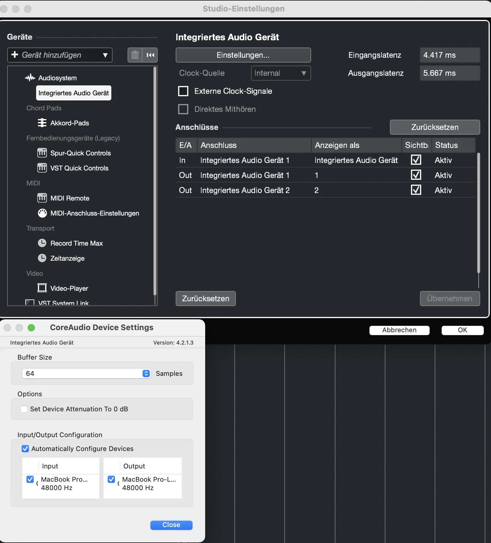

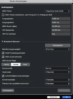

In Cubase 12 läuft mit dem integriertem Audiotreiber alles wie zu erwarten mit kurzen Latenzwerten!
Bildschirmfoto 2022-03-16 um 11.10.12.pngBildschirmfoto 2022-03-16 um 11.41.06.png

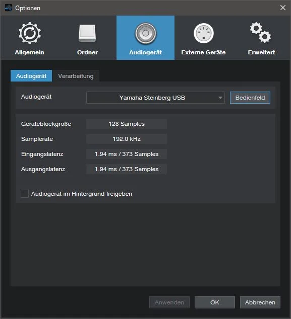

Keine Ahnung, da hat man ja sogar mit einem einfachen Steinberg* UR22 Interface unter Win10 bessere Werte.
Ich denke das liegt dann bei dir am Apple.

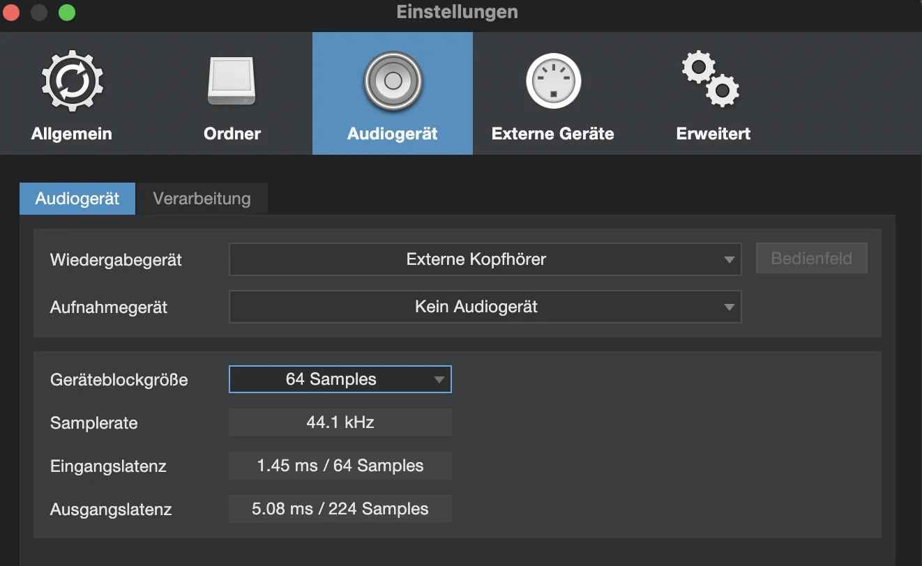

Mit was hat es dann zu tun? Wenn ich externe Kopfhörer anschließe und diese in S1 als Wiedergabegerät auswähle sehen die Latenzwerte so aus:
Wenn ich kein Audiogerät auswähle so

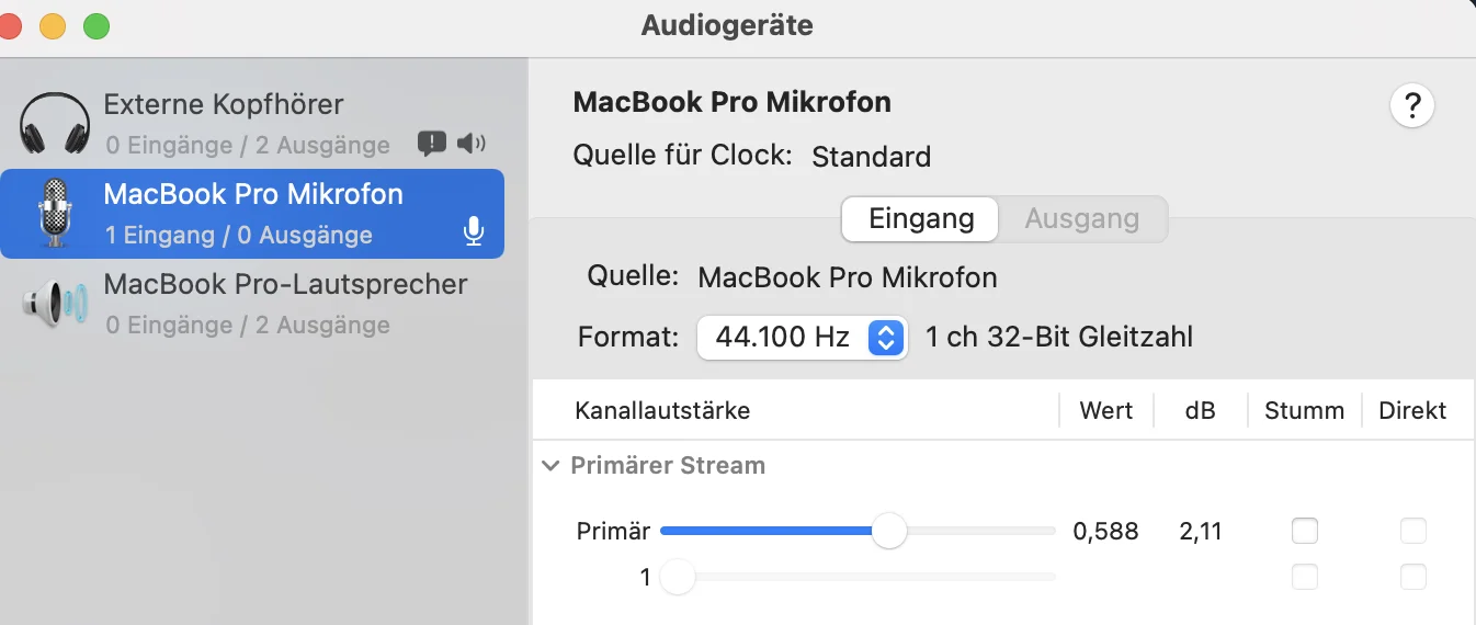

Das MacBook sollte eigentlich 6 Lautsprecher und 6 Mikrofone haben:
Unter Audio-Midi Setup ist aber komischerweise beim Mic nur ein Eingang zu sehen.. und bei Lautsprecher 2 Kanäle. Interne Line Geräte habe ich hier nicht aber auf meinem alten Intel-Macbook..
