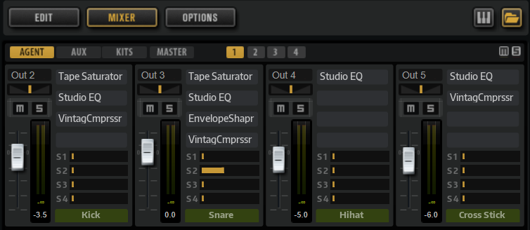

ich hoffe Ihr könnt mir weiterhelfen.
Meine Snare im Groove Agent SE5 liegt auf „Out 3“ (wie auf dem Bild zu sehen).
Ich möchte, dass mein Cross Stick der auf „Out 5 „ liegt, die gleichen Effekte bekommt, wie die Snare auf „Out 3“.
Ist es möglich, dass man die Effekte auf anderen Kanal kopieren kann?
Vielen Dank wie immer für Eure Antworten vorab.
Wolfgang

Wie in Cubase, Alt Taste gedrückt halten u. Effekt rüber ziehen.
Das kunktioniert bei mir nicht.
Wo liegt der Fehler?
Übrigens, ich möchte nicht nur den Effekt, sondern auch die dazugehörigen Einstellungen von "Out 3" auf "Out 5" kopieren.
Bei mir funktioniert das so!

wau, danke für das Video, das ist ja wirklich nett.
Bei mir funktioniert es aber nicht.
Wenn ich einen Effekt rüber ziehe, wird mir in dem Slot wo es eingefügt werden soll, immer ein "durchgestrichener roter Kreis" angezeigt.
Selbst meinen Groove Agent habe ich neu installiert und aus Verzweiflung selbst meine Alt-Taste" überprüft.
Keine Ahnung woran das liegt.
Ich denke, ich werde nun die Einzelnen Effekte selbst übertragen.
Viele Grüße,
Wolfgang
Drücke die ALT Taste und zieh mit der Maus in den gewünschten Slot!
Einfach mal machen und nicht vom Verkehrszeichen irritieren lassen!
Einfach zieeeeeehen!
Hallo Glutamatjunkie,
danke für den Tipp, ich habe es schon mehrere Male ausprobiert und es funktioniert leider nicht.
Ich habe mir jetzt die Effekt schon "Step by step" kopiert und somit komme ich weiter.
Warum das "zieeeehen" bei mir nicht funktioniert ist mir unerklärlich.
Danke aber für deinen Beitrag.
Viele Grüße,
Wolfgang
Erstell in Cubase ein neues blanko Projekt und mach es dort.
Wenn du ohne Alt nur mit der Maus ein FX ruberziehst? Funktioniert auch nicht?
Im Standalone Modus auch schon probiert?
Ist es die neueste GA5 Version?
Hey Glutamatjunkie,
sorry, ich komme jetzt erst dazu dir zu antworten.
Deine Tipps habe ich ausprobiert.
Also:
Im blanko Projekt funktioniert es auch nicht.
Auch ohne der Alt Tast funktioniert es nicht.
Ich habe aber festgestellt, dass ich den Groove Agent SE5 nicht finde um ihn allein (im Standalone Modus) aufzurufen.
Wo ist er, wie kann ich ihn aktivieren?
Vielleicht liegt da der Fehler.
Viele Grüße,
Wolfgang
Hmm. Merkwürdig.
Groove Agent im Standalone findest du unter Windows Startknopf, Apps und dann danach suchen.
Und falls im Startmenü warum auch immer gelöscht, auch hier zu finden:
C:\Program Files\Steinberg*\Groove Agent SE
