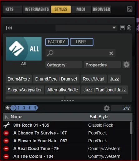

Ich habe im Groove Agent SE5 Styles, die ich nicht abspielen kann.
(Siehe Bild)
Woran liegt dass?

Das "Rote Zeichen" deutet eigentlich darauf hin, dass dafür keine Lizenz vorhanden ist. Es kann sein, dass solche Einträge noch von Testversionen stammen, deren Testlizenz abgelaufen ist. Oder man hat das Produkt, sprich die Lizenz mal verkauft, die installierten Drum-Kits sind aber trotzdem noch vorhanden.
Also als kleines Beispiel. Du hast als Lizenz Cubase Elements installiert und aktiviert, hattest aber auch mal eine Testversion von Cubase Pro, also einer größeren Version installiert. Mit der größeren Versionen werden mehr Drum-Kits geliefert und wenn gewollt installiert, die es bei Cubase Elements nicht gibt. Bei der Lizenzprüfung wird dann festgestellt, dass für die Drum-Kits aus der Pro-Version keine Lizenz vorhanden ist. Diese bekommen dann das "Rote Schild". Physisch sind diese Dateien noch auf deiner Platte, du kannst sie aber nicht mit deiner vorhandenen Lizenz im Groove Agent SE laden.
Vielleicht hattest Du auch mal die Vollversion vom Groove Agent installiert, hast diesen, sprich die Lizenz verkauft und kannst daher diese Drum-Kits aus der Vollversion nicht mehr in der SE-Version laden. Herunterladen und Installieren lässt sich bei Steinberg* eigentlich jedes Produkt über deren Download-Manager - auch ohne Lizenz. Erst beim Start kommt dann die Lizenzprüfung. Daher könnte auch leicht mal ein "falsches" Produkt installiert werden.

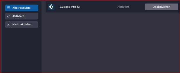

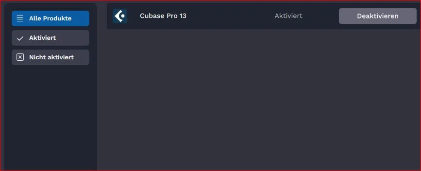

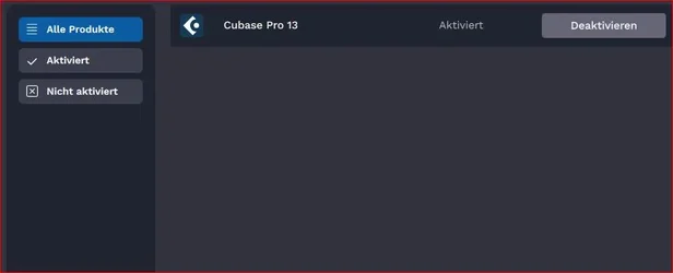

Meiner Meinung nach sind alle Lizenzen aktiviert (Siehe Bild)
Ich habe nur Cubase 13
Wie oben geschrieben Cubase 10 gekauft, dann die Updates immere wieder bis auf 13 installiert

Also ich habe diese 4 Kits nicht im GA - egal ob ich die SE-Version oder die große Version lade. Die gezeigten Kits stammen daher vermutlich aus einer anderen Quelle und nicht aus Cubase oder Groove Agent selber.
