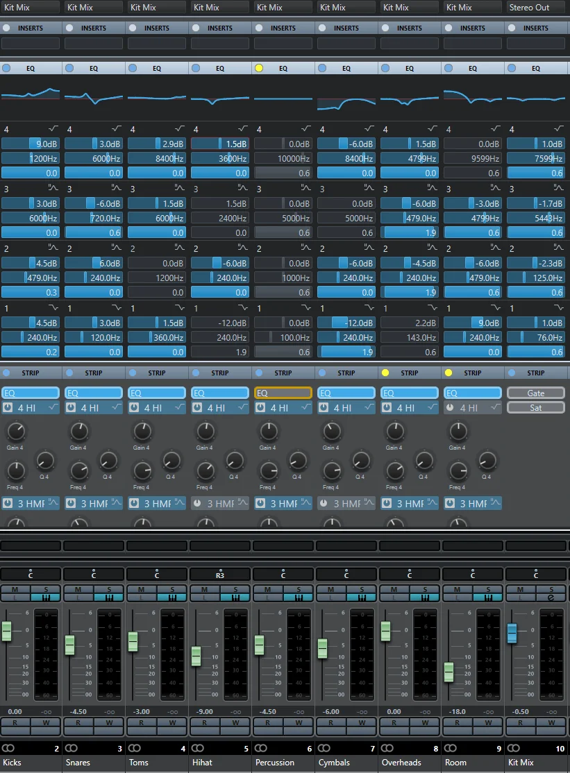

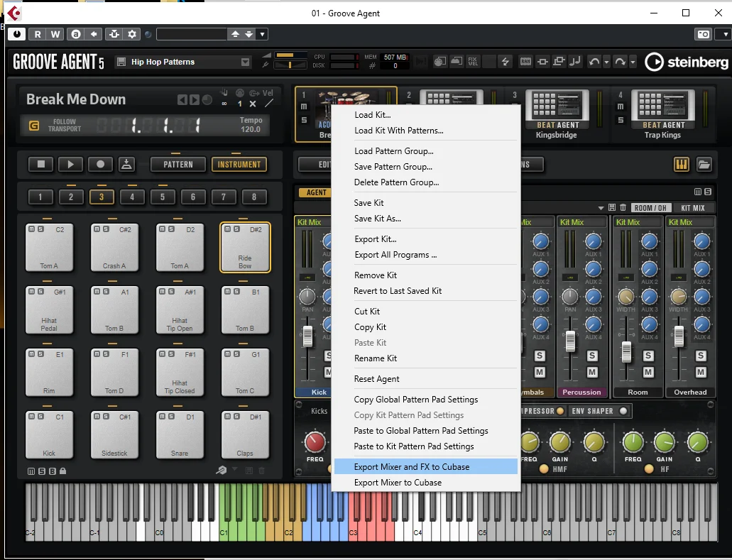

Es gibt eine tolle Funktion im GA5, mit der Du alle GA-internen Mixereinstellungen in den Cubase-Mixer schieben kannst.
Anschließend sieht es im Cubase-Mixer so aus:

beim Acoustic Agent habe ich die Möglichkeit wie oben gezeigt "Export Mixer and FX to Cubase" anzuwählen.
Beim Beat Agent wird mir die Möglichkeit nicht angezeigt.
Nein, die Möglichkeit gibt es beim Beat Agent nicht.

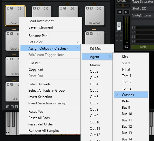

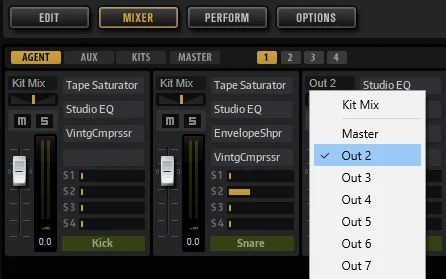

Wenn Du Dir mal das Routing der Pads von Werkspresets anschaust, dann sind diese zunächst auf bis zu max. 16 verschiedene Kanäle (Bus genannt) verteilt.
Diese Busse findest Du im Mixer, und in diesen Mixerkanälen liegen auch die instrumententypischen Inserteffekte. Außerdem siehst Du dort, mit welchem Anteil weitere Sendeffekte (S1 - S4) berücksichtigt sind. Der Busausgang ist dann zum übergeordneten Kit-Mix-Kanal geroutet.
An dieser Stelle solltest Du Eingreifen und statt Kit Mix einen anderen Ausgang wählen.

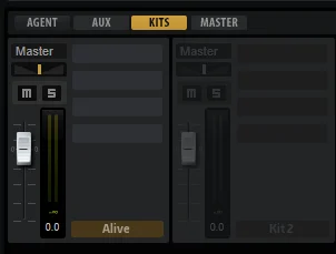

Im Kit-Kanal könnte ggf. auch noch ein Effekt liegen, aber das ist nicht die Regel.

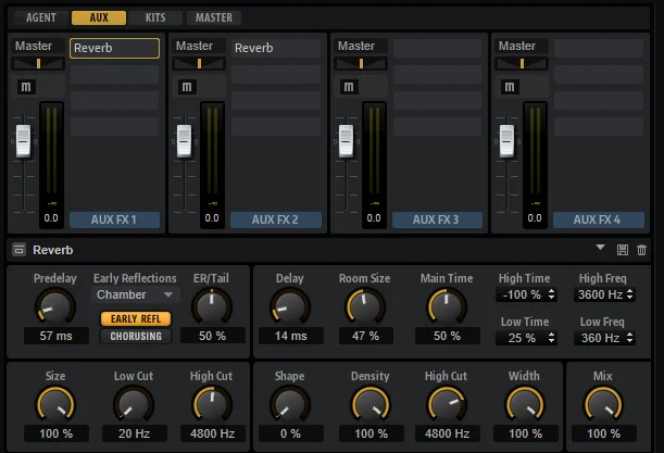

Schließlich macht es Sinn zu schauen, welche Sendeffekte aktiv sind und ob diese eine wichtige Rolle spielen.
Diese Einstellungen müsstest Du ggf. im Cubase-Mixer manuell nachbauen, wenn sie wichtig sind.
Ich denke, auf diese Weise kannst Du auch den Beat-Agenten gut über mehrere Mixerkanäle von Cubase steuern.

also, wie es Andreas (akStudio) oben beschrieben hat funktioniert es super.
Das war die Lösung!

Besteht jetzt die Möglichkeit, dass ich die Becken (Crash 1 und 2) auf jeweils eine separate Spur legen kann?

Ja klar, nimm einen noch freien Bus im Mixer, nenne ihn z.B. Crash2, übernimm dann am besten erstmal die Einstellungen vom ersten Crash Bus. Und dann route eines der Crash-Pads auf diesen neuen Bus

Meinst Du im GA-Mixer? Dort nennt sich der Eingang des Gruppenkanals "Kit-Mix". Die Einstellungen des Gruppenkanals findest Du unter dem Reiter "Kits"
Im Cubase-Mixer kannst Du natürlich ebenfalls Gruppenkanäle anlegen.

Ja logisch, du hast natürlich Recht, es hat funktioniert.
Das 2. Becken habe ich nun auch auf einer extra Spur.
