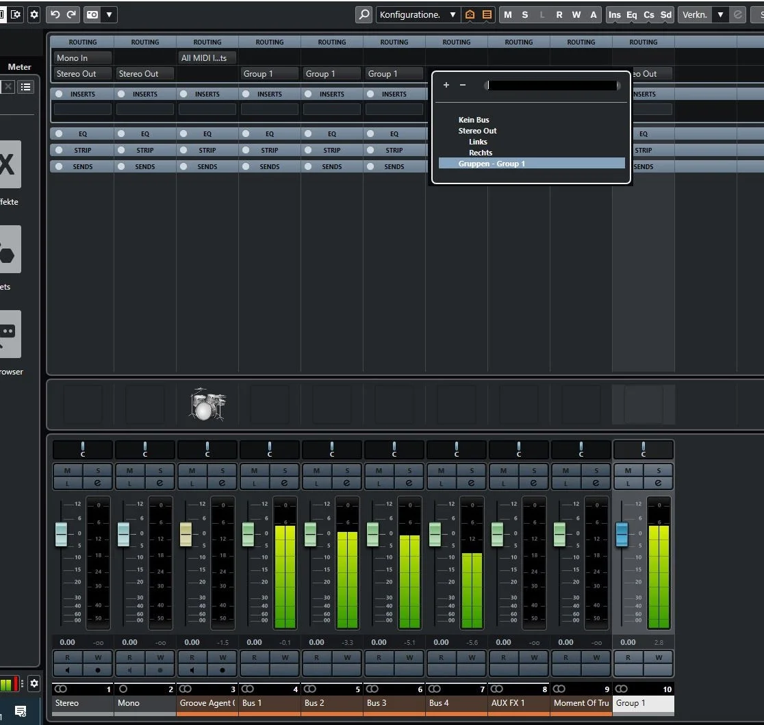

Verstehe ich nicht. Sobald von GA5 aus das Routing der Busausgänge über die Einzelausgänge an Cubase übergeben wird, können doch je GA-Instanz bis 16 Spuren völlig frei im Cubase-Mixer verwurschtelt werden. Ebenso können die 4 AUX-Ausgänge herausgeführt werden. Der GA ist dann raus. Wo ist das Problem? Oder verstehe ich etwas falsch??
Ich weiss es auch nicht genau, da ich nicht vor dem Rechner sitze und nie drauf geachtet habe, aber ich glaube, die rausgeführten GA-Kanäle werden im Mixer in der Routing-Option nicht wie normale Kanäle behandelt, was bedeuten würde, dass das Rausführen technisch nur ein optischer Fake ist. Seh ich mir heute abend mal an.
Ging bei mir im Beat Agent ohne Probleme, einfach Kitmix durch den Out ersetzen und im Mixer einer Gruppe oder Stereo Out zugeordnet
Ist Deine Vermutung damit widerlegt?

ich bin es nochmal.
Jetzt habe ich alle Drum-Spuren aus dem GA auf separaten Spuren
und diese laufen dann auf eine Gruppen-Spur im Mixer.
