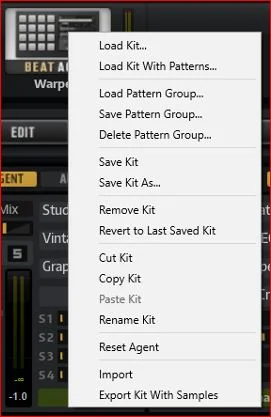

Hallo rkdk, hallo Alle,
ich habe es mir gedacht und jetzt ausprobiert.
Wenn ich den Beat-Agent benutze, habe ich nicht die Möglichkeit wie oben beschrieben,
im Acoustic-Agent: "Export Mixer to Cubase" anzuwählen.
Mir wird beim Beat-Agent nur folgendes vorgeschlagen (Sieh Anhang).
Besteht im Beat-Agent denn irgendwie die Möglichkeit, die Lautstärke über die Fader im Projektfenster zu regeln?
Viele Grüße,
Wolfgang
Da die einzelnen Outs des GA im Projektfenster nicht auftauchen, kannst du nur den Umweg nutzen, jeden OUT in einen eigenen Group Channel routen, die tauchen dann im Projektfenster auf und können da normal gesteuert werden.
