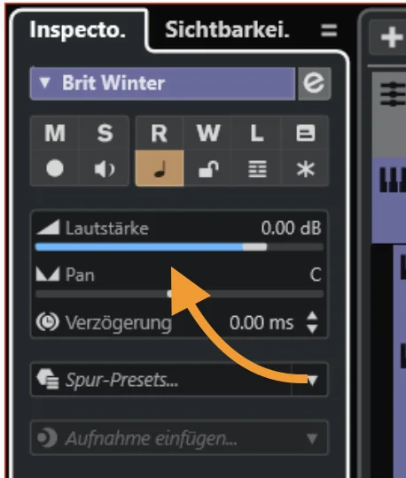

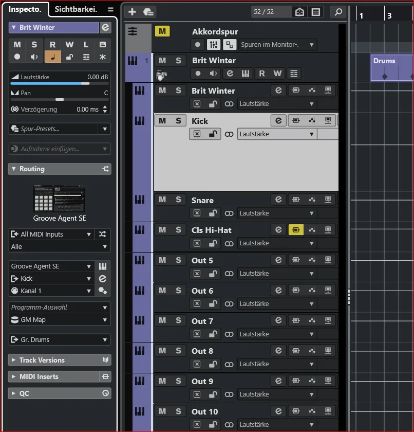

bestimmt könnt Ihr mir wie so oft weiterhelfen.
Ich habe mir im Groove Agent "Multiple Outputs" erzeugt.
Im Mixer kann ich da die Lautstärke regeln, doch im Inspektor reagiert der Fader nicht.
Siehe Bild.
Ist jemand so nett und kann mir sagen wie ich das hin bekommen kann?

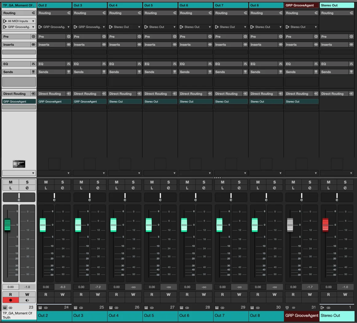

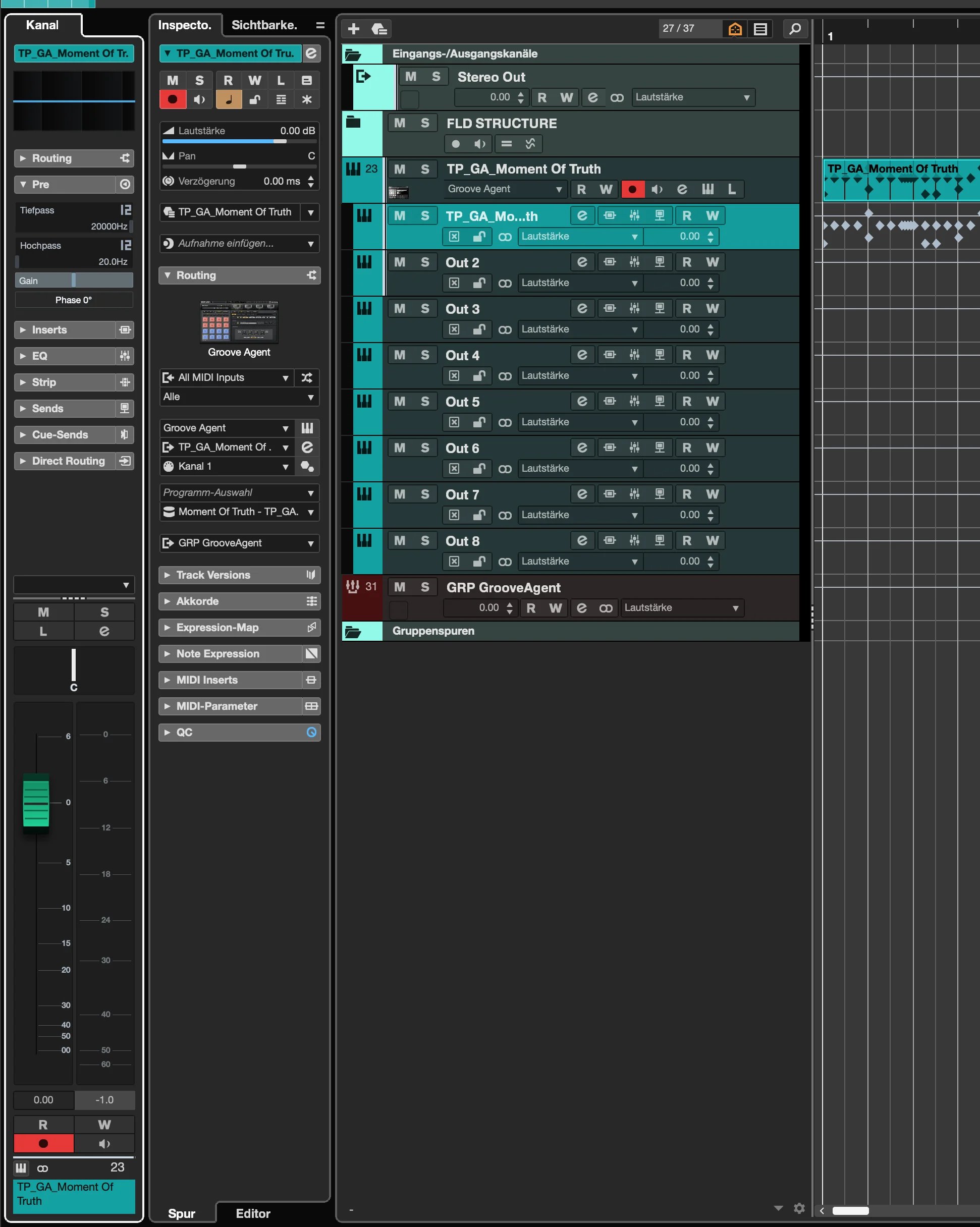

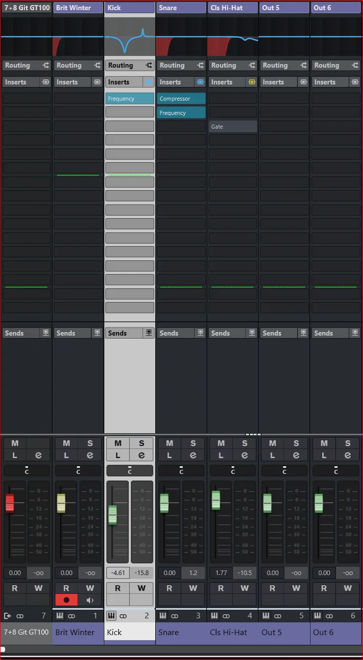

Auf Deinem Screenshot man zu wenig erkennen. Kannst Du mal ein Screenshot erstellen, wo man alle betroffenen Fader mit Beschriftung und Routing sieht? Idealerweise aus der großen Mix-Konsole, also nicht die aus der unteren Zone. Das könnte dann zum Beispiel so aussehen:
oder in der Ansicht im Projekt dann so:
Wenn man erkennt, wie dein Routing aussieht und was du erwartest, kann man besser helfen.
Ok, ich hoffe das Bild hilft so weiter.
Was ich hier erkenne ist, dass der Einzelausgang "kick" auf die Gruppe "Gr. Drums" geroutet ist. Meinst Du mit "Im Inspector reagiert der Fader nicht" den hier?

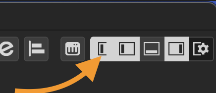

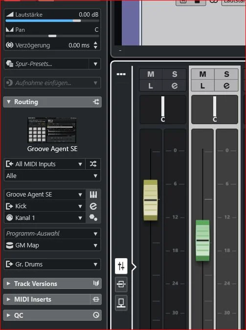

Der steuert in meinem Test den Master-Out vom Groove Agent. Wenn Du den Fader des Einzelausgangs steuern möchtest, solltest Du die in Cubase 13 eingeführte Kanalansicht einblenden. Dazu klickst Du erst dieses Icon:

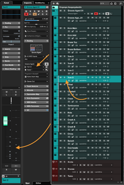

Dann wird ganz rechts der Kanal des Einzelausgangs angezeigt:

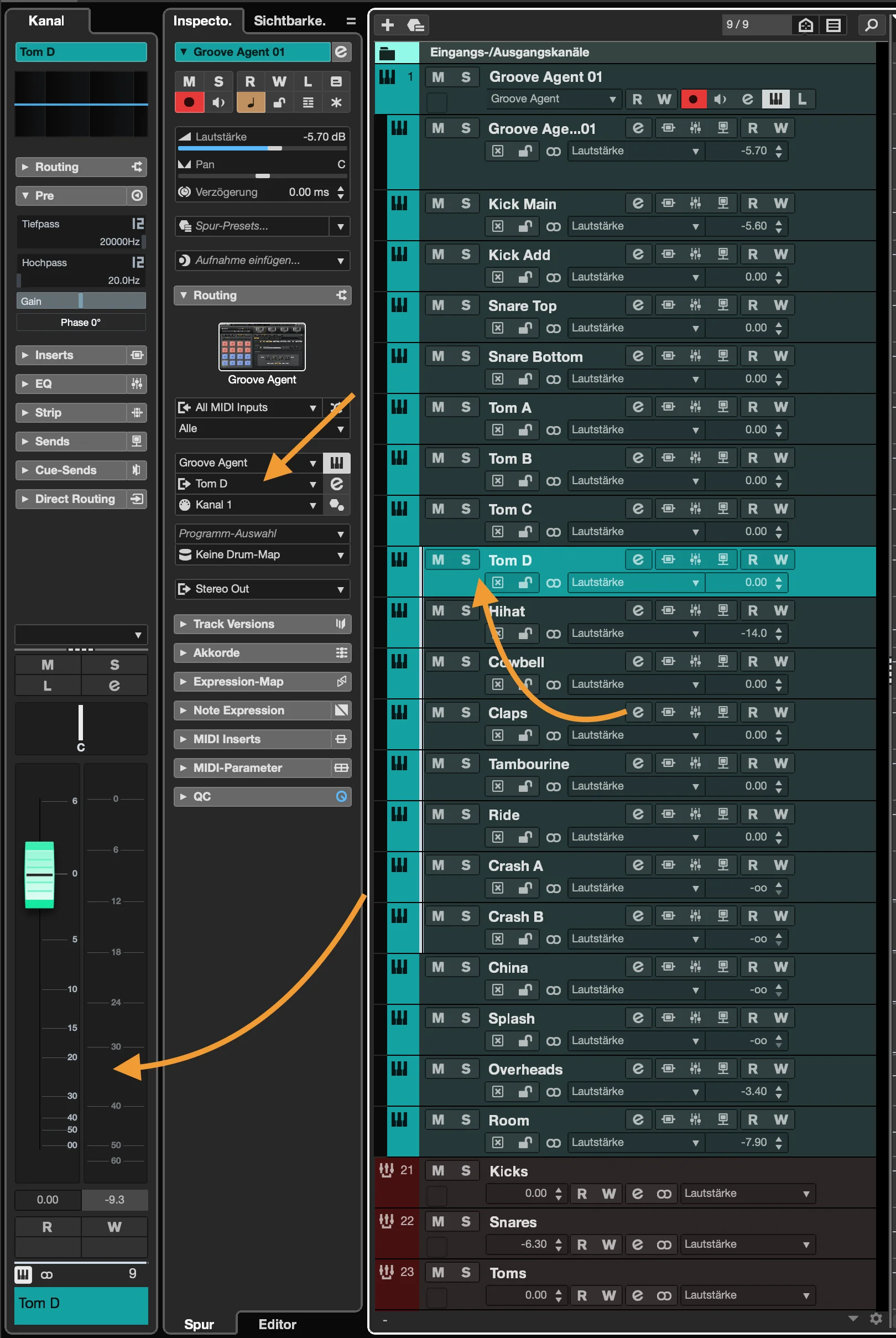

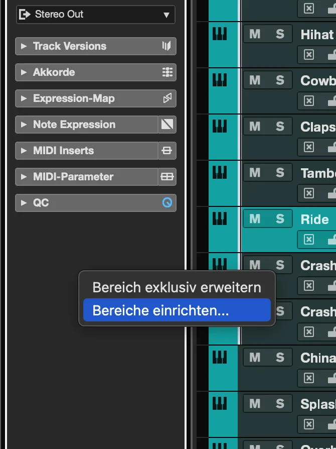

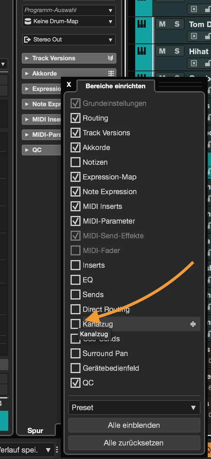

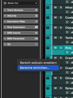

Wenn Du die neue Zone rechts außen nicht anzeigen möchtest, kannst Du auch im normalen Inspektor den Kanalzug einblenden, den müsstest Du dann erst einmal mit Rechtsklick auf einen leeren Bereich im Inspektor aktivieren:
