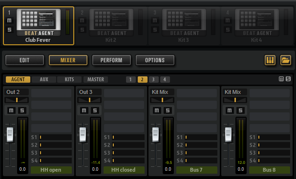

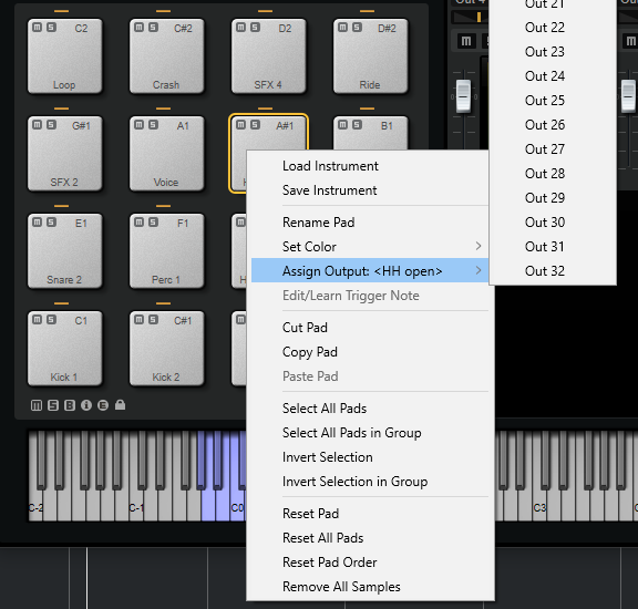

Du kannst im Beat Agent alle Instrumente einzeln routen - entweder direkt ohne Umwege zu den max. 16 physikalischen Ausgängen, oder zunächst intern an einen der 16 Busse, die dann ihrerseits beliebig zu den Ausgängen geroutet werden können.
Wenn Du mit der rechten Maustaste auf ein Instrumentenpad klickst, erscheint das Kontextmenü, das auch den Punkt "Assign Output" beinhaltet.
Im Beispiel hatte ich internen GA-Mixer die Busse 5 und 6 mit "HH open" und HH closed" benannt (Doppelklick auf den Namen).
Geroutet sind diese Busse auf die physikalischen Ausgänge Out 2 und 3, für die dann separate Mixerkanäle in Cubase angelegt werden.

wau, jetzt funktioniert es.
Ja, genau so habe ich es mir vorgestellt und es klappt prima.
Die HH-Cls und die HH-Open liegen jetzt jeweils auf einem separaten Kanal.
Vielen Dank für Eure Hilfe. Ihr seit spitze. :)
