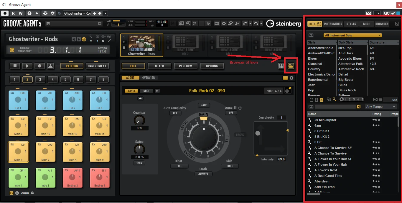

Das sieht dann so aus (rechts ist das Pattern):

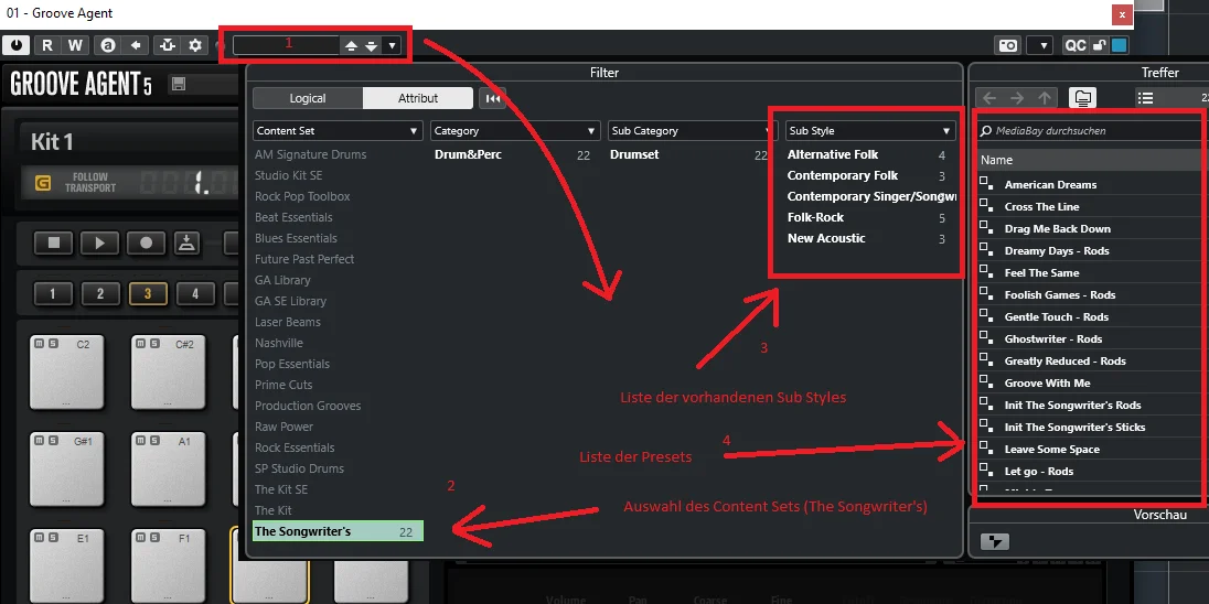

Verwenden des Groove Agent Browsers:

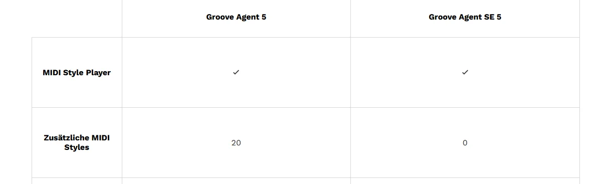

Vergleich SE / 5
Bei SE fehlen die zusätzlichen 20 Midi styles

nochmals vielen Dank. Also es sieht wirklich so aus, dass die SE Edition etliche Funktionen nicht hat. Das fängt schonmal beim Style Browser an. Ich guck mal weiter und gebe nicht auf.

Der Style Browser hat im GA5 über 200 Einträge und im GA SE über 100, da fehlen halt die Styles des Percussion Agents.
Ist für dich aber nicht wichtig da The Songwriter s alles mitbringt.
