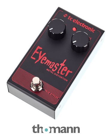

Wenn du den Original HM-2 Sound willst, dann reicht das Teil hier vollkommen:
Wenn es tighter sein soll, einfach nen TubeScreamer davor. Wir machen ja auch den Schwedischen Sound im aktuellen Bandprojekt. Ich habe hier nen ganzen Haufen von entsprechenden Pedalen: Den original HM-2, den Grindstein, den Wurm und wie gesagt den Eyemaster. Ich würde für den Sound echt nicht so viel Kohle ausgeben.

Und die Nebengeräusche sind besser als beim Original?
Dankeschön
Den TC meinte ich.
Reaktionen: RK79
Dankeschön
Also Rauschen ist da nicht so sehr das Problem wie starke Anfälligkeit für Feedback, was einfach den Frequenzen geschuldet ist, die das Teil pusht. Ein starkes Noise Gate hilft schon.

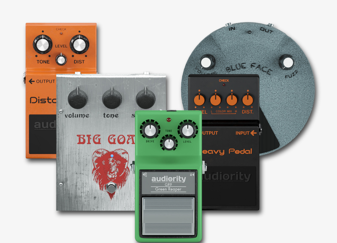

Man bekommt auch mit dem Grindstein oder Heavy Pedal von Audiority parallel oder vor einer Sim gute, garstige Sounds hin.

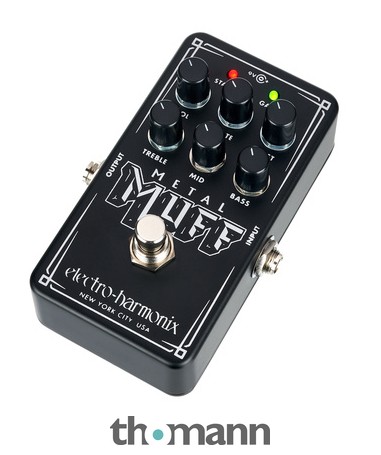

Wenn man mal etwas eigenständiger unterwegs sein will, gibt dieses Pedal schöne hässliche Sounds aus, die auch so die 90er Schiene a la Crate bedienen.
Als Pedal würde ich auch den Eyemaster dem HM-2 Waza vorziehen. Dafür, was es macht ist es mit 160-170 imho zu teuer.

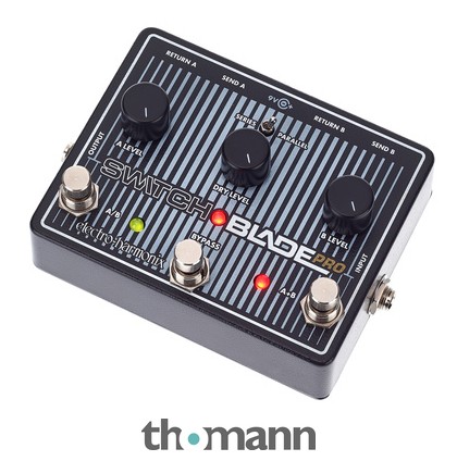

Einer geht noch! Das Medusa Dingen hat schon mal ein Gate, immerhin. Aber oft ist zu viel Buzz im Sound. Da könnte man das Dingen hier nehmen (zusammen mit Eyemaster noch geringfügig billiger) und mit Wet / Dry bzw. mit Parallelbetrieb arbeiten.
Im Loop A hängt die Säge, im Loob B ein anderes Distortion Pedal, das die Hauptarbeit übernimmt, die Säge wird sanft dazugefahren.
Hast Du nicht rackweise 19" Pres? Kann man ja auch so splitten, dass man vor einen Marshall Pre die Säge hängt und vor nen Boogie einen TS oder so, dann in der DAW mischen.
