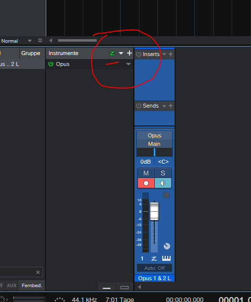

Mit der Latenz ist mir noch gar nicht aufgefallen, da ich zum einspielen immer den Dropout Schutz nutze und somit alle virtuellen und echten Instrumente nahezu latenzfrei einspielen kann. Der Dropout Schutz steht auf Maximal mit riesiger Latenz, aber davon merkt man dann ja nichts beim einspielen. Dabei nutze ich privat daheim lediglich ein Steinberg UR22 Mk2, also nix tolles, aber funktioniert doch astrein. Vielleicht verstehe ich gerade die Problematik nicht?
o_O
Ist das so?
Ich brauche eine zweite Meinung hier..
:schulterzuck:
Ich habe den Dropout Schutz in den Optionen aktiviert (auf Maximal) und wenn ich dann was einspielen will, klicke ich auf das "Z" (Niedriglatenz-Mithören An/Aus) und habe keine spürbare Verzögerung. Dafür ist das doch da...
