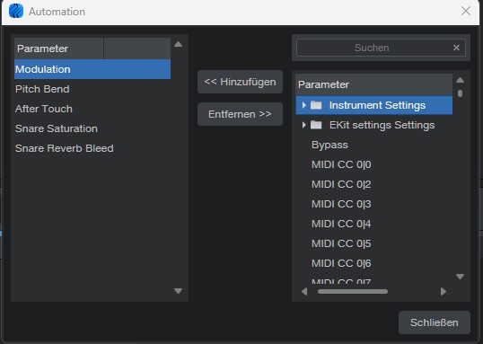

Vielleicht verstehe ich es falsch. Aber wo stellst du die Modulation von Studio One 7 ein? Diese Funktion habe ich noch nicht gefunden.
Studio One hat keine eigene Modulation. Wenn dann kanst du die Modulation am geladenen Instrument einstellen und solltest du das gleiche Instrument für Reaper und Studio One verwenden dann ist diese Einstellung gleich.
Reaktionen: RK79

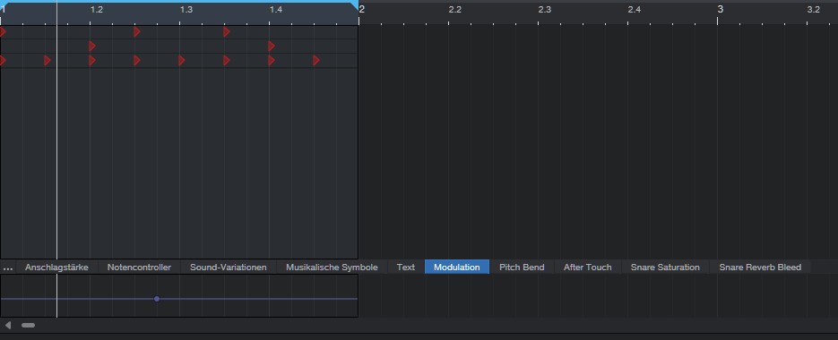

Autmationszeilen ein und ausblenden klicken die 3 Punkte untehalb des Editors klicken dann rechts oben Instruments Settings klicken erweitern und ausssuchen was du bearbeiten willst das dann per Doppelklick auswählen dann wird es auf die linke Seite seite kopiert und die Einstellungen danach schließen und unterhalb des Editors erscheint der Eintrag z.B. Modulation wählen und dann wie die Anschlagstärke bearbeiten.
Du musst dich da echt einfuchsen es ist unglaublich was man da alles einstellen kann., viel Erfolg beim ausprobieren! so Klingen meine MLDrums jetztich muss nur weiter verfeinern.
