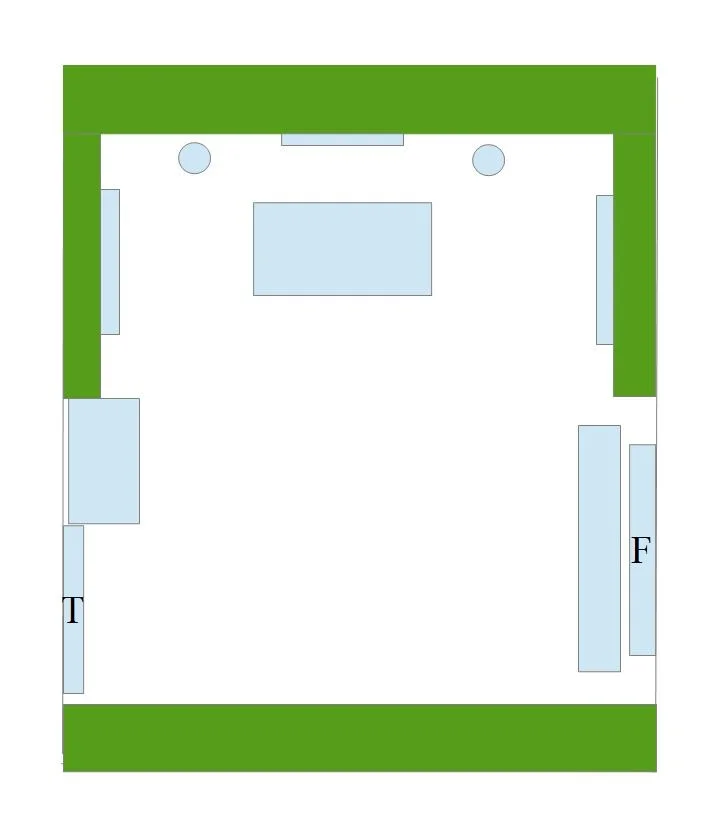

Im Grunde steht hier ja alles auf der ersten Seite des Threads. Das Fenster ist nicht genau in der Mitte :D Das ist also keine optische Täuschung.
Ich war damals zufrieden, dass ich überhaupt einen Raum fand, in dem man alle Ecken akustisch behandeln kann. Das ist sehr selten zu finden. Türen / Fenster sind oft nicht genau dort wo man sie braucht.... Hätte ich damals nur gewusst, dass vorne oder hinten Fenster auch ******* ist... ;)
Ein perfekter Rechteck-Raum würde wohl so aussehen wie folgt:
Hier im Forum war auch ein Thread wo jemand nur Front und hinten behandelt hat. Danach war schon fast alles wunderbar :D Das mit Verbretterung muss ein Taum sein. Danach noch dünne 20cm Termarock überall hin seitlich, verbrettern, und fertig. Nur das Streichen der Bretter würde ich dann extern beauftragen... hahaha. Vorher noch checken, dass der Raum auch 30qm hat und natürlich nur eine 40er Mode ;) Dann passt auch 40cm Steinwolle. Hehehe. Bestimmt finde ich eines Tages so einen Raum.

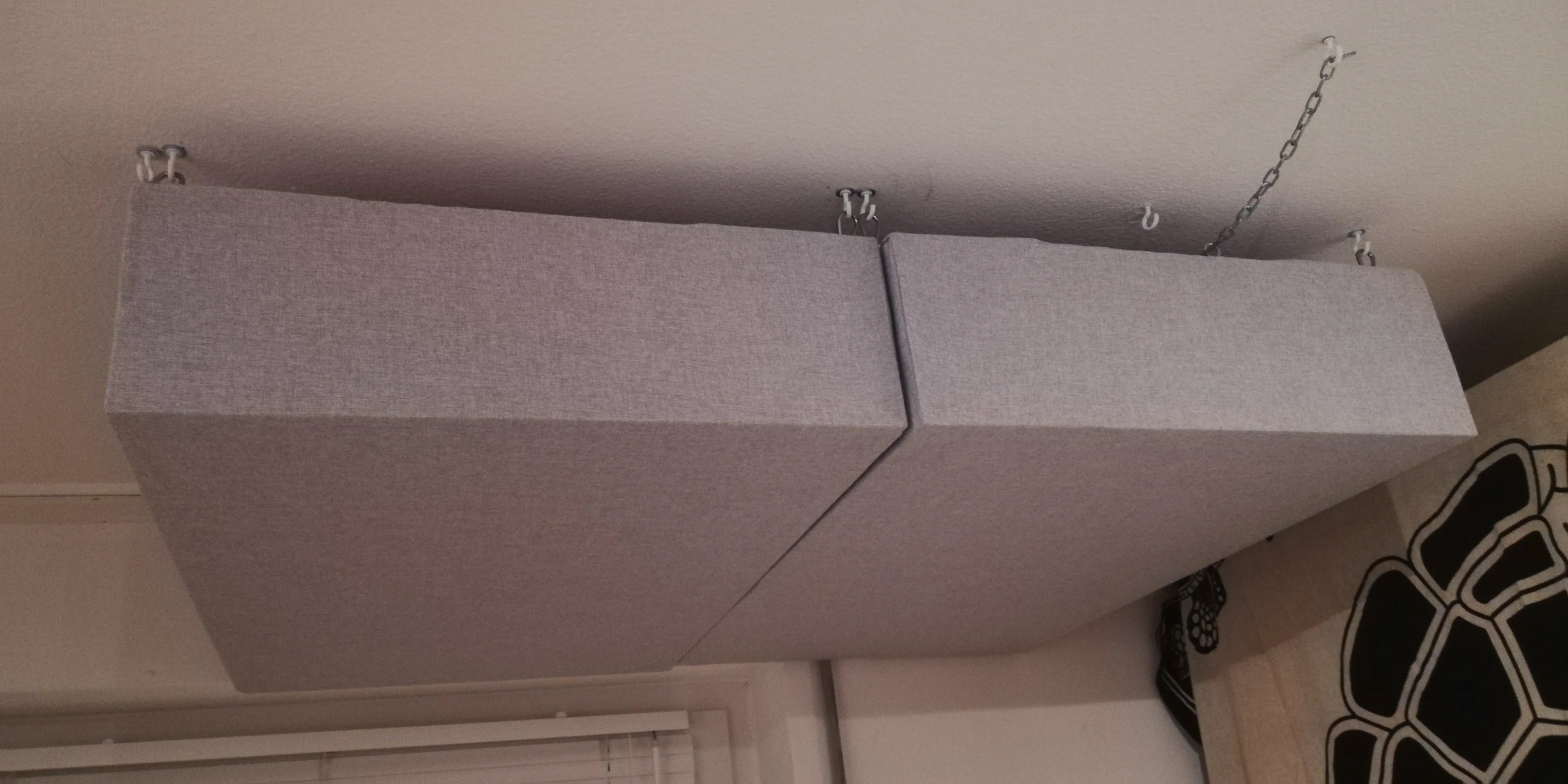

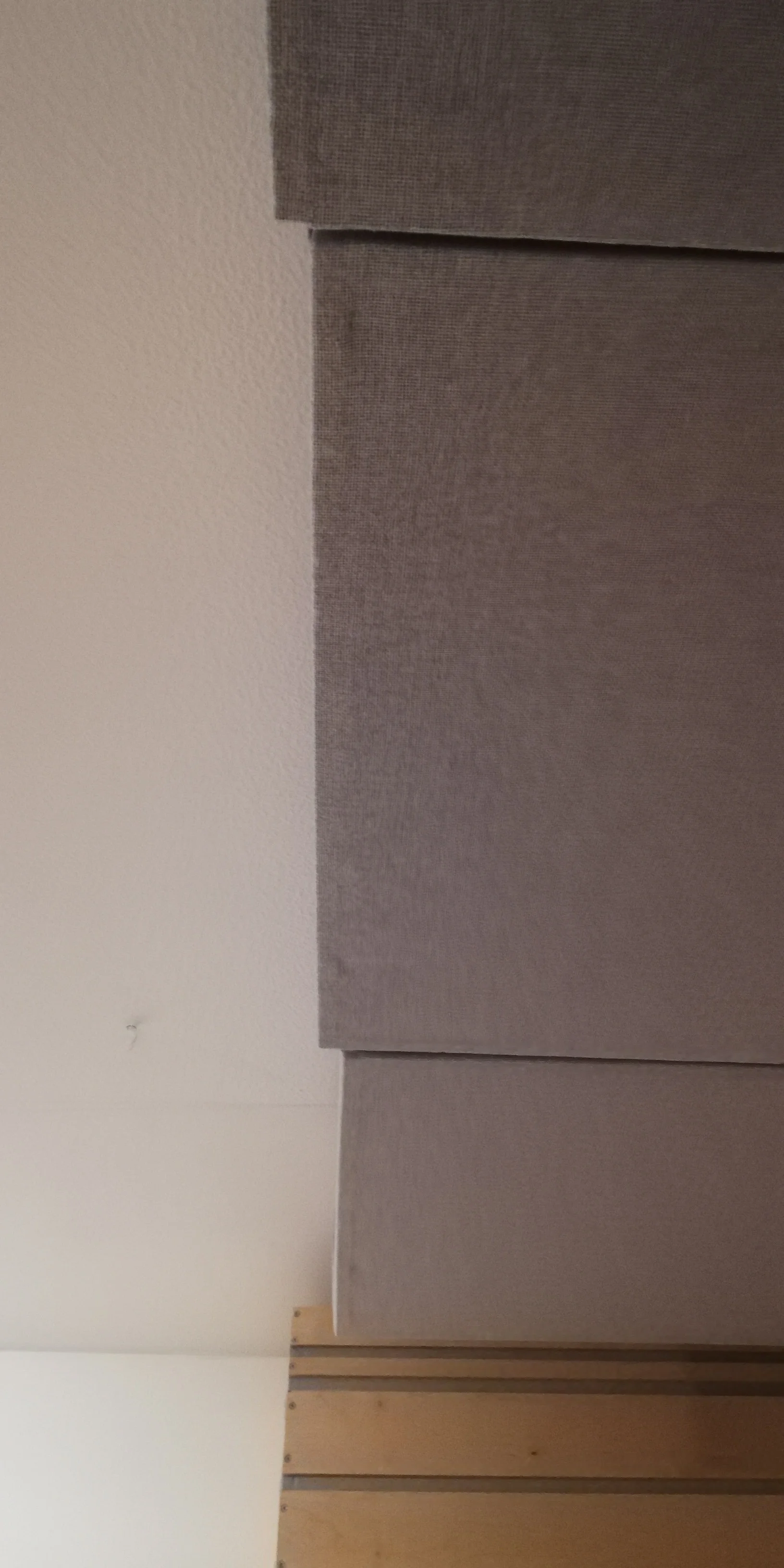

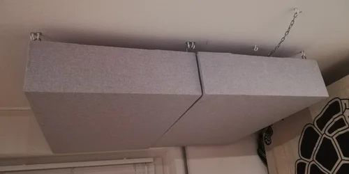

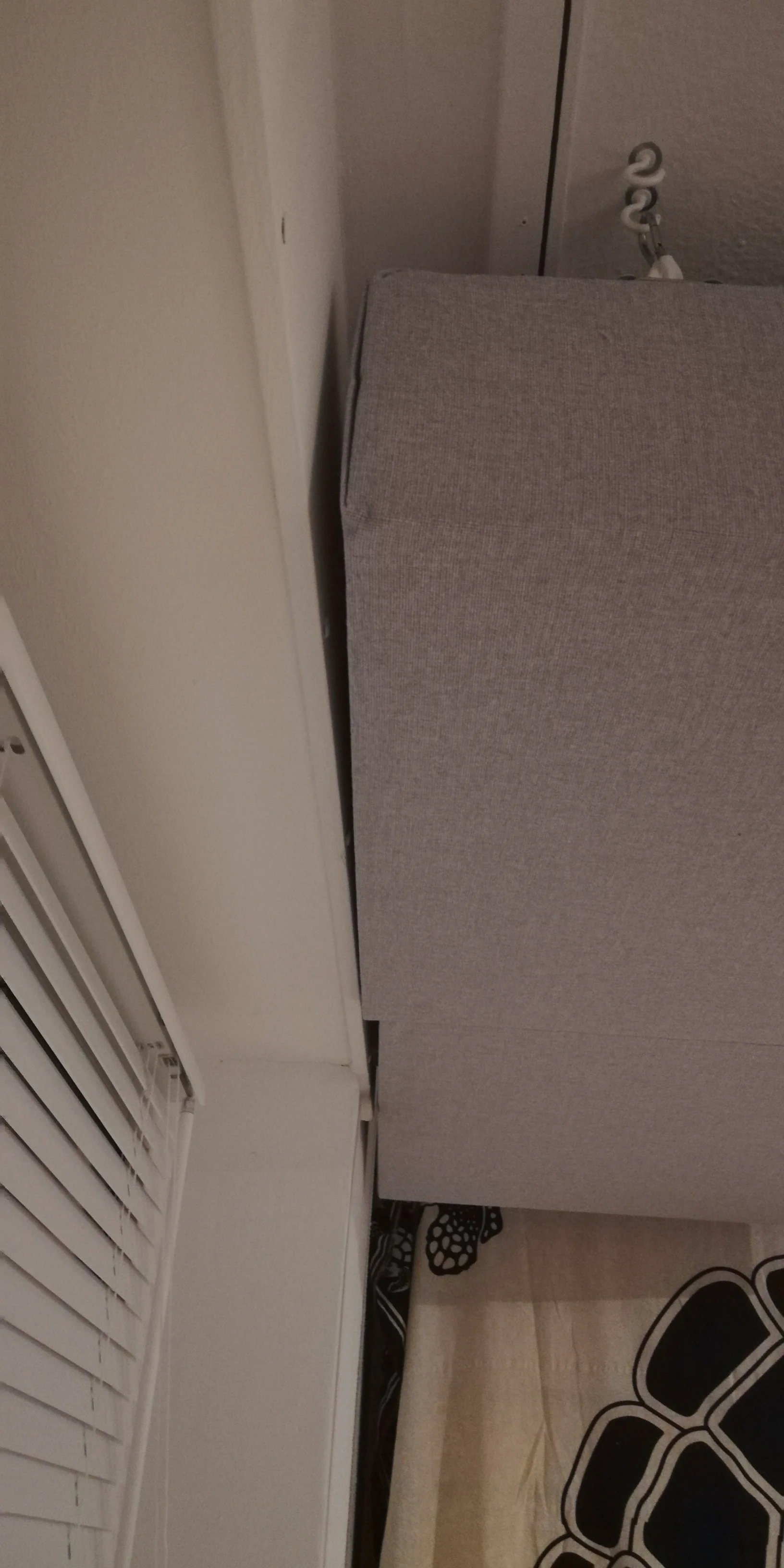

Tja. Decken Montagen sind nicht meins. Die Kisten hängen wie se wollen. Hat jetzt den ganzen Tag gedauert 3 Stück aufzuhängen. 12 Löcher gebohrt. Gemessen. Teilweise 5 mal, um ganz sicher zu gehen. Aber gerade ist es trotzdem nicht geworden. Da kann man messen wie man will... Hatte 1cm Abstand zur Wand eingeplant, aber die Dinger stehen trotzdem nah dran. Auch die Abstandshalter: trotz Spiel machen die einfach nicht das, was ich geplant habe.
Werde ich nun mit leben müssen.
Das Anbringen ist ne Tortur. Man sieht ja nichts. Mussten teilweise es 10 mal probieren. Immer wieder neu justieren. Dann 15kg bei ausgestreckten armen lange halten ist übel. Hatten die Haken schon geklebt. Damit die nicht wegrutschen. Tortur. Ursprünglich dachte ich das kann ich alleine mal eben so aufhängen. Das ging nicht.
Sollte ich das jemals wider machen, dann mit Plätten lift... Oder gleich trockenbauer engagieren. Trockenbau ist einfacher als das, was ich hier mache heute glaube ich : D
Morgen dann zweite Reihe. Bin total gerädert.Und bin unzufrieden, dass es nicht sauber aussieht. Denn die zweite Reihe wird bestimmt auch schief.
Jetzt mit Verbinden probieren und Nach justieren wäre zu heikel. Das Gewicht muss immer auf den 4 dübeln liegen eines jeden Kastens... Sonst wird das Gewicht zu groß wenn durch die Verbindung später sich das Gewicht auf 4 der 12 Dübel verteilt.
Kann nur hoffen, dass dafür die Akustik was macht und es mal endlich eine positive Überraschung gibt. Zumindest 1 sbir dipp mal weg wäre mal mein kleiner Wunsch. 2m x 2m muss eigentlich was machen können.
Ansonsten habe ich Rollen für die Ständer bestellt. So in 2 Wochen kann ich mal sbir suchen. Holz ist bestellt für die Seiten Kisten, sodass es da jetzt am Ende schnell geht. Denke mal in 3 Wochen könnten die fertig sein, wenn ich jedes we durchziehe.
Zudem kann ich die Erstreflektionsabsorber nun auch bauen, um noch was in den Mitten zu machen. Das ist ja der einfachste Build aller Maßnahmen und geht ruckzuck.
Hmm Verbinder muss ich mich bestellen für die Seiten fällt mir ein.
Also fazit: Karabiner mit Ösen kann man nicht empfehlen. Oder man macht ein riesen Segel an nur 4 Aufhqngungspunkten via flaschenzug oder sowas in der Art.

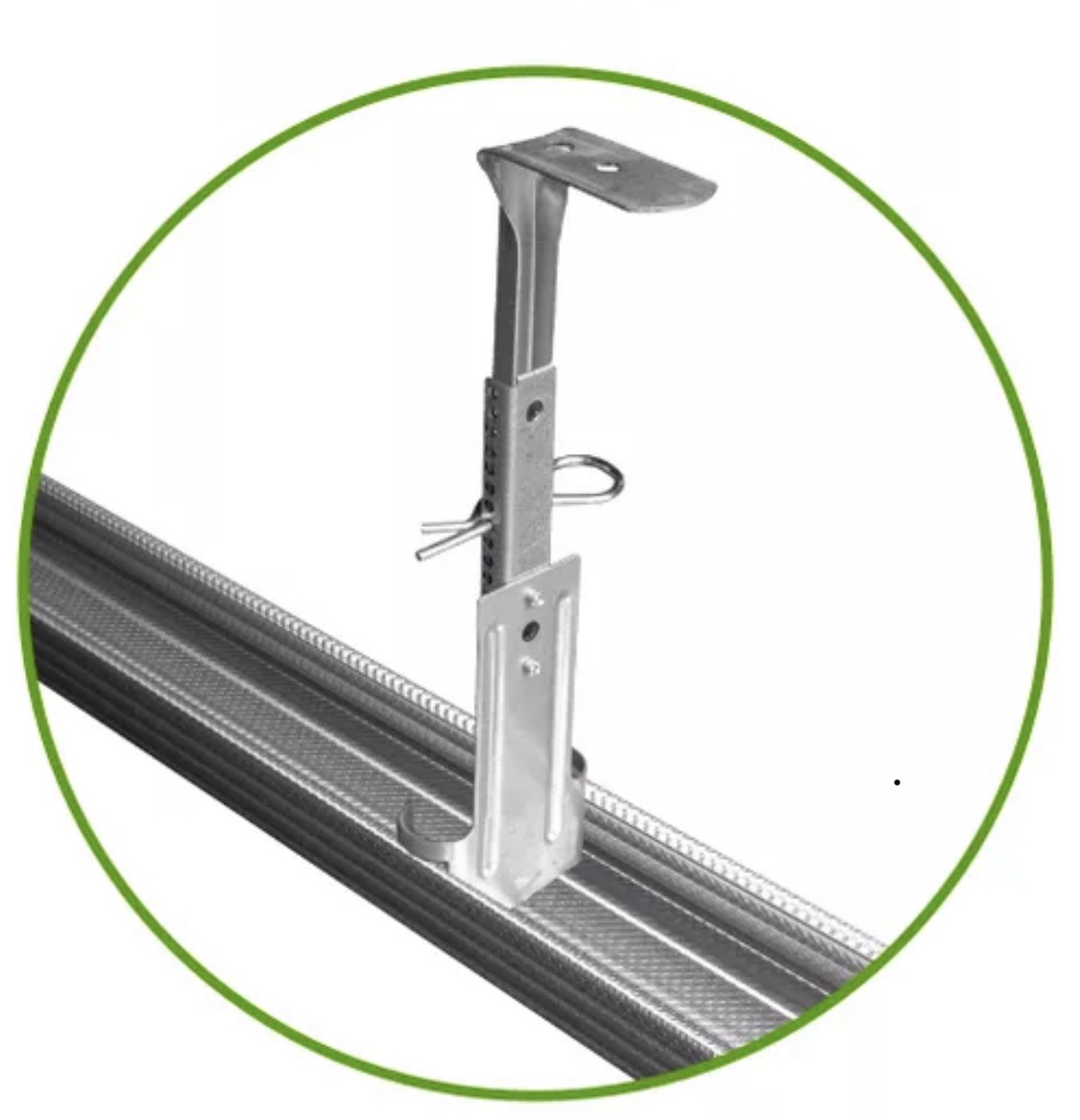

Ich hab zum Abhängen von 40m Kantenabsorbern diese Dinger hier verwendet:
Das geht auch allein. Vormontieren und dann nur aufschieben und mit dem Splint sichern.

Den Preis für die schönste Decke wirst Du damit nicht verliehen bekommen, aber das spielt am Ende auch keine Rolle, Hauptsache sie bewirken akustisch was sie sollen !
Ich vermute Du hast die Löcher für die Karabiner nicht auf den mm an der selben Stelle gebohrt, auf dem ersten Bild kann man sehen, dass der Karabiner Spannung hat, egal.
Nur ne Idee zur kräftezehrenden Montage, ich würde die Kisten im 45 Grad Winkel zur Decke hoch heben, die decken nahen Karabiner von Deiner Freundin/Frau einhaken lassen und dann die Kiste erst zu den anderen Haken stemmen. Ich weiß sagt sich alles immer so einfach ;)

Ich hatte es von e*ay, einfach mal nach "Deckenabhänger" suchen. Ist schon paar Tage her, ich habe es leider nicht mehr parat (sonst hätte ich es schon geschrieben).
War aber nicht so unheimlich teuer. Die Dinger gibts in alles möglichen Längen.
