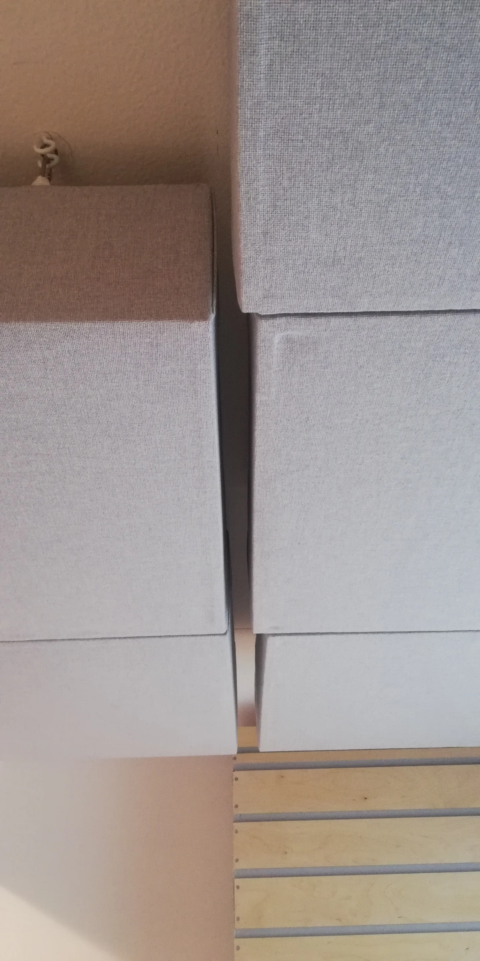

Wie auch immer. Die 2. Reihe scheint besser zu werden. Nachher kommt der Letzte final dran.
Der Fehler war es scheinbar einen Zollstock zu nehmen gestern. Heute habe ich alles auf Latten markiert und mir Pfeile gemacht. Das ist besser als der Zollstock!
Ich werde versuchen mit Flachverbindern es etwas mehr gerade zu bekommen. Aber erstmal bestelle ich mir jetzt welche. Habe keine mehr! Und die müssen rund 8cm lang sein, damit es passt. Wegen der ersten Reihe habe ich nun auch dazwischen mehr Platz gelassen, um nicht noch weitere Überraschungen zu evozieren. Da wird ein Spalt sein. Ich wollte ja eine geschlossene Fläche. Aber f**ck it. Immerhin die zweite Reihe ist nun gerade und eventuell kann ich die erste daran anschließen und ran ziehen.

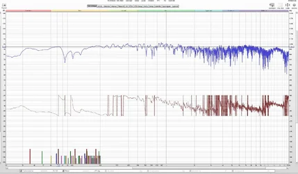

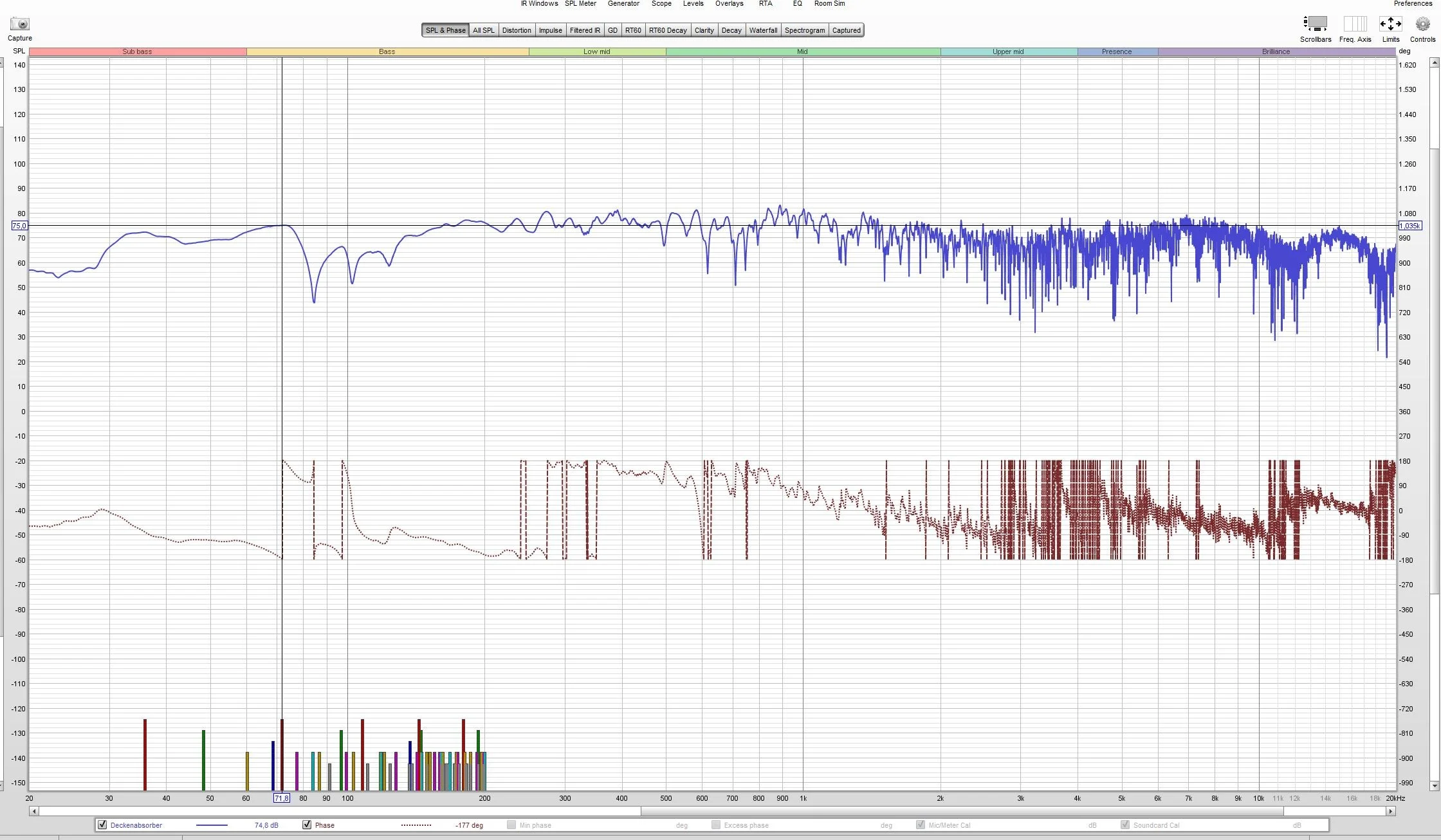

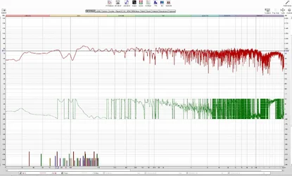

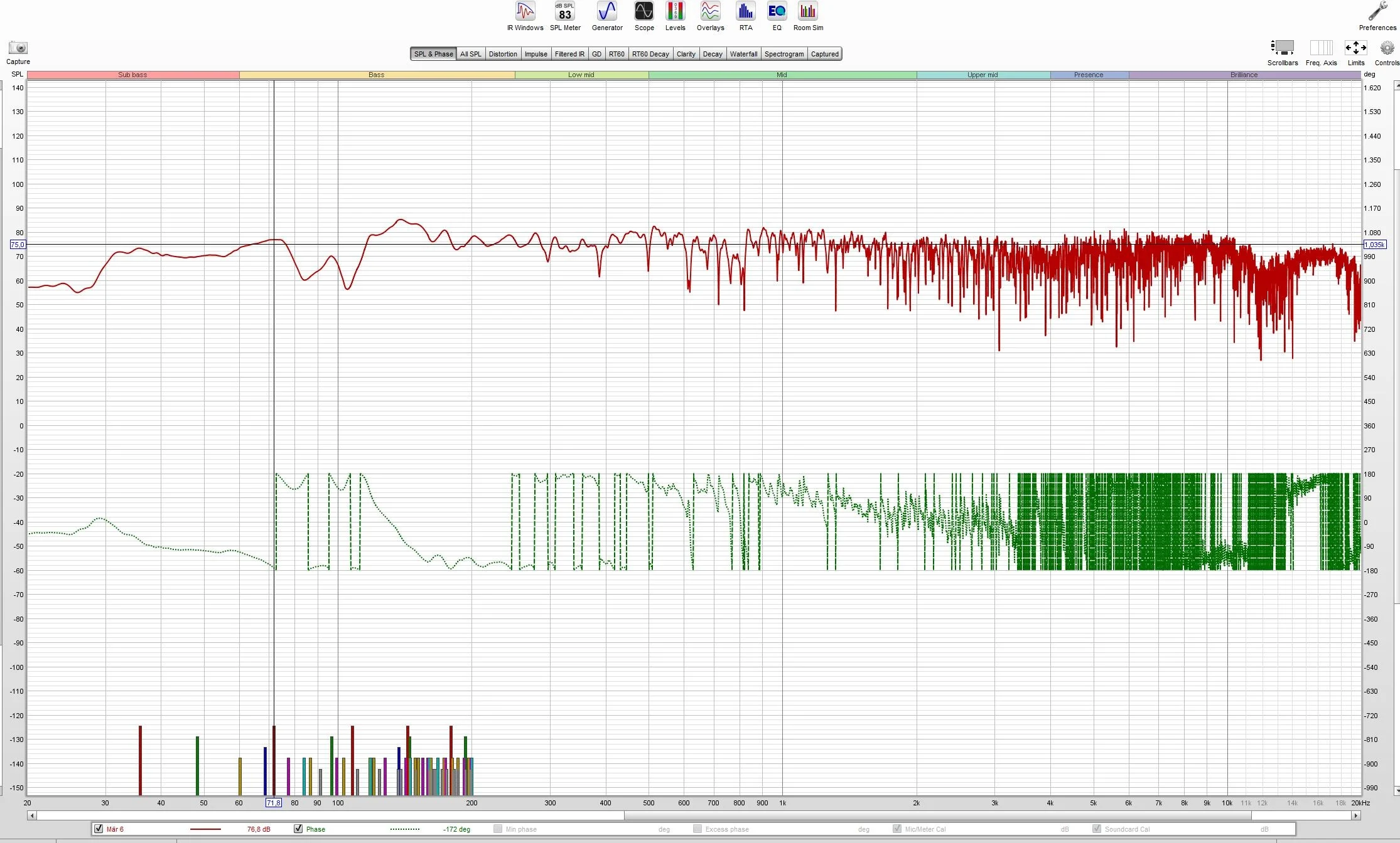

Ich weiß noch nicht...
Soll ich mich jetzt über einen weiteren dritten Dipp:confused: freuen oder kann ich meinen Raum einfach nur grundsätzlich in die Tonne kloppen?:mad: What the hell? :mad:
Es gibt nur eine Verbesserung: Die Mode bei 120 Hz wurde gedrückt, weil jetzt dort ein drittes Sbir reindrückt -.- Das Sbir drückt die Mode weg :eek: Das wars eigentlich auch schon. Also man bekämpft ne Mode und bekommt als Dank dafür ein drittes Sbir ausgegeben? :bite:
Oder liegt es einzig und allein daran, dass jetzt noch der Seitenabsorber kommen muss und danach ist alles gerade, weil's "1 System" ist?

Momentan bekämpfst Du doch Deine Moden und Nachhallzeiten und die Moden bei 120 + 150Hz hast du doch weggedrückt oder sehe ich dies falsch ? Also ist die Behandlung der Decke ein Erfolg !
Der zusätzlichen Dip ist unschön und vor allem sind die Dips auch noch tiefer geworden :mad: aaaaaber Du bewertest viel zu viel die Zwischenergebnisse und denkst mit jedem Baufortschritt müsste alles viel besser werden, dem ist leider nciht so.
Ich würde die Decke und die Seiten einfach mal fertig bauen.
Willst du denn nachwievor weitere 3 Kisten (9,10,11) bauen und diese weiter hinten im Raum aufhängen ?
Falls ja, gibt es einen Grund, warum diese nicht an 6,7,8 anschliessen und somit eine größere geschlossene Fläche angreifen ?
