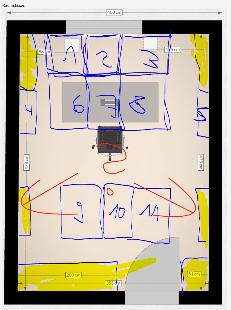

Was soll das gelbe hier hinten sein.
Bring mich auf den aktuellen Iststand bitte.
Nicht was du alles willst sondern was aktuell fertig ist. Dann kann ich auf deine Fragen eingehen.

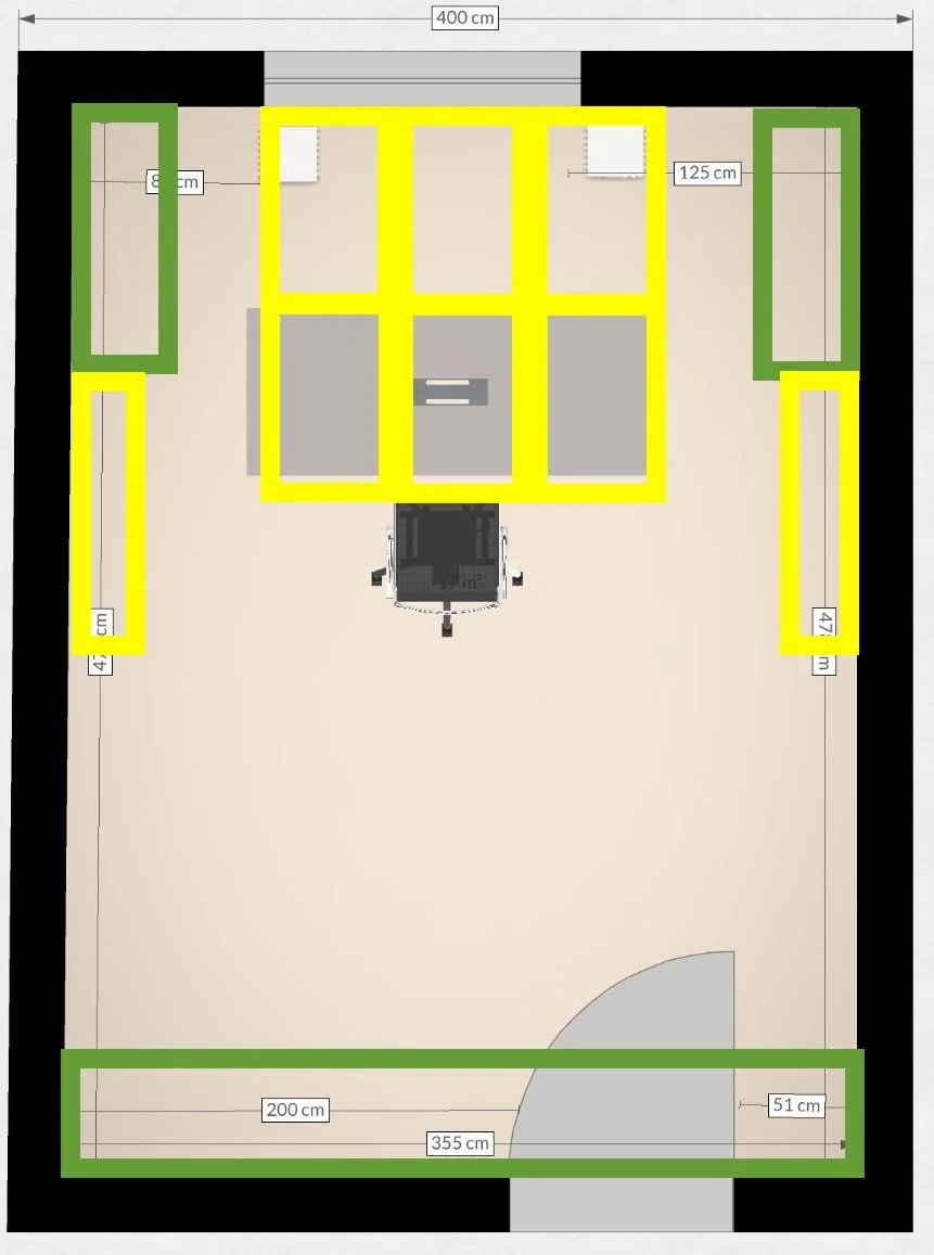

Da hängen immer noch die 8 Stück 2D Hofa Diffusoren. Links 4 und rechts 4.
Grün ist fertig und verbrettert.
Hinten über ganze die Wand. Vorne an den Seiten 1 Meter breit und ca Raumhoch.
Gelb ist was geplant ist.
Alles befüllt mit Termarock 50. 200 mm dick.
Die 6 Kästen an der Decke werden eine Fläche von ca 1,8 x 2 Meter abdecken. Diese bleiben unverbrettert.
Ist das alles korrekt so?
Die 2 gelben Kästen an den Seitenwänden:
Werden die verbrettert?
Werden die auch 1 Meter breit?
Werden die auch Raumhoch?
Ja alles korrekt.
Ja die beiden gelben an der Seitenwand wird verbrettert.
Ja raumhoch.
  • #790
entweder ist die Skizze falsch oder Dein gleichschenkliges Dreieck ist nicht mittig im Raum ???
Oder Deine decken Kisten sind nicht mittig ?

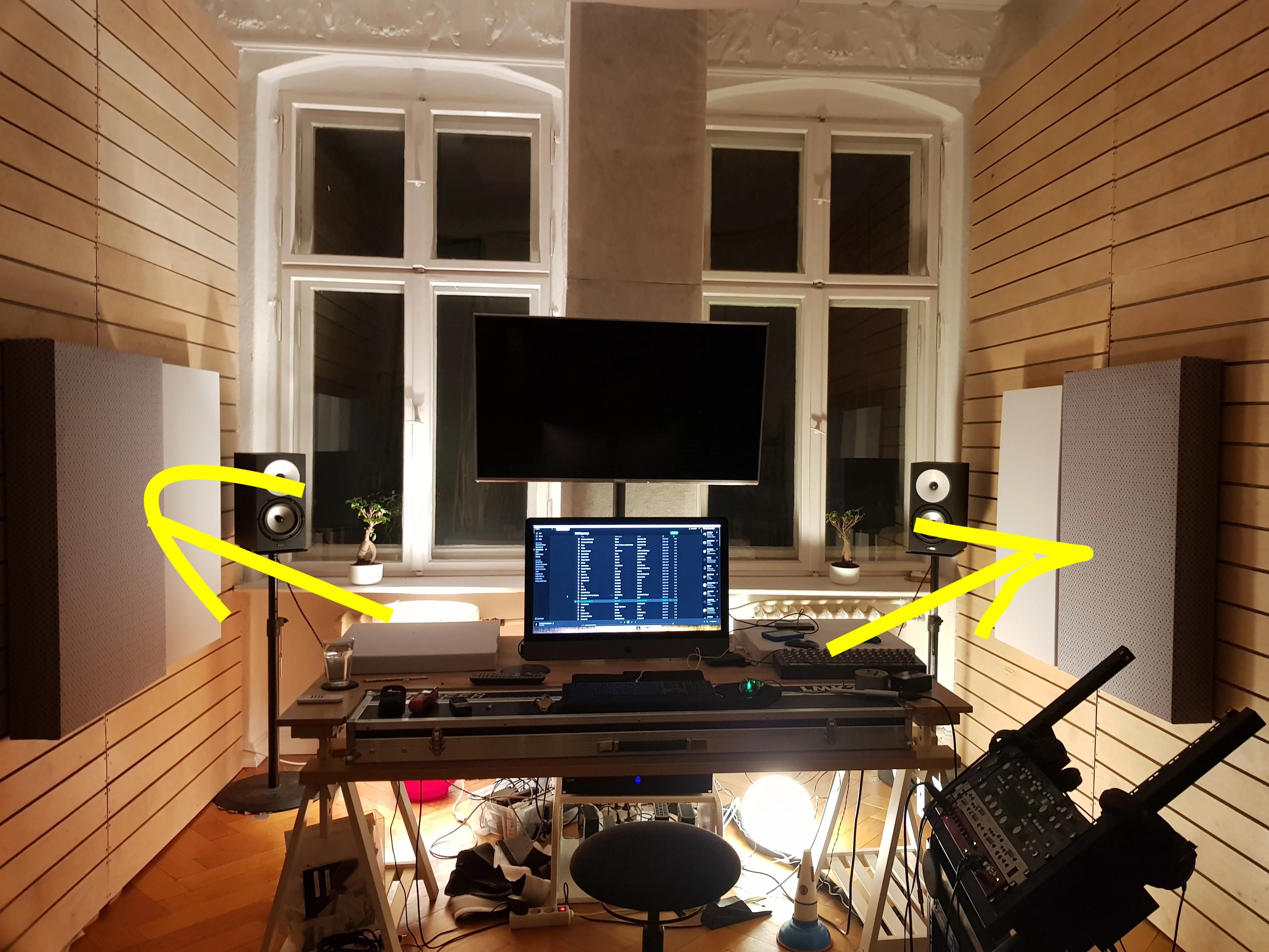

Ich habe mir überlegt 10cm Basotect zu nehmen und vier Kästen zu bauen für vorne. Allerdings könnte ich auch mit Termarock 50 bauen. @coffee boy Hast Du eine Idee, was da besser wäre vor den Brettern? Terma50 / Baso ist schon sehr unterschiedlich trotz ähnlicher Strömungswerte. Das Basotect ist viel enger verarbeitet und dichter, während das Terma einfach eher in Richtung Sonorock tendiert. Vom Gefühl her würde ich sagen, dass Basotect besser wirken könnte. Jedoch würde Terma die Schlitze einigermaßen gut offen halten zum Eindringen des Basses...
Du redest von dem hier?
  • #794
Ja ich rede von vorne Erstreflektionen und hinten.
Aber machen diese 2D Dinger da hinten eigentlich noch Sinn später? Wären Absorber effektiver?
