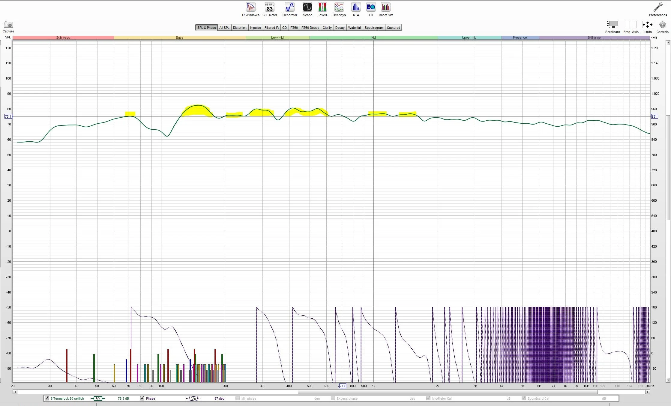

Hier mal die Messung mit 6x Termarock Kisten - und ohne - an den Seitenwänden. Das gibt schon einmal einen Eindruck, was später die Seiten machen werden bei mir:
https://1drv.ms/u/s!ApdlL9In0gRio2BgEDigI1bfSDOd?e=QoejWh
Es tut sich nicht viel im FG, aber es klingt schon um einiges besser... Ich musste an den Boxen die Bassanhebung auf 0 zurücksetzen, damit es nicht zu bassig wird :)
Decke + Seiten wird schon noch einiges anstellen. An die Seiten kämen ja noch Bretter drauf später. Hoffentlich ist bald wieder OSB bestellbar.
Würde sich später eventuell alles in den Mitten noch etwas glätten: (in gelb markiert), würde das Sbir gar nicht mehr so heftig ausfallen wie sonst...

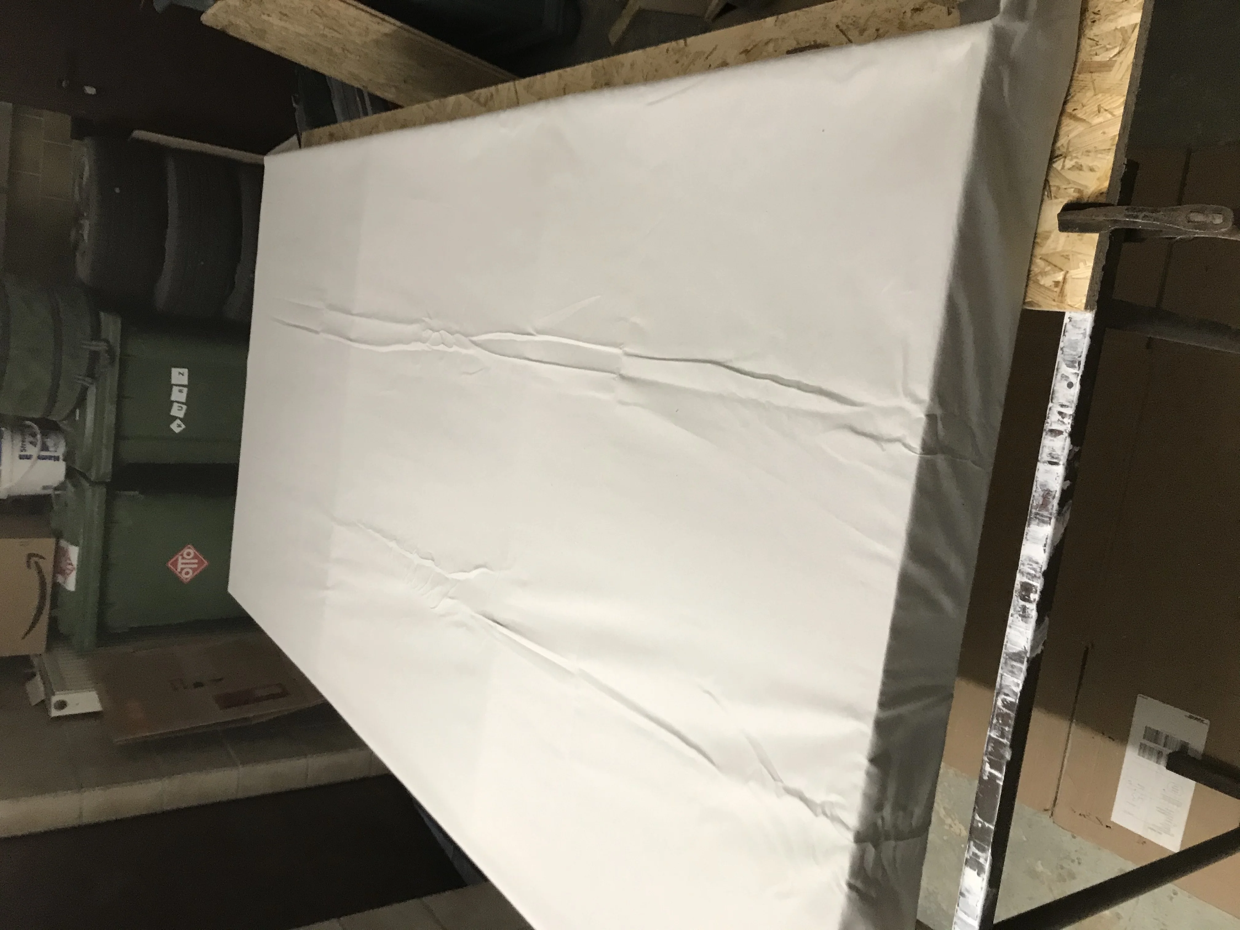

Najut. Beginne mal mit den vorarbeiten ;)

  • #778
Na also geht doch ;)
Ich bin auch in der Garage :D
Mach kurz den ER, hab dan ca 2,5 std gebraucht 012411DB-093A-439C-B51E-F418D3B93DEA.webp
  • #779
Hahaha. Hätte ich ne Garage zum Bauen wäre ich schon lange fertig... Das ist natürlich sehr praktisch! Ich mache alles in meinem Raum. Auch mit Handtacker :D Habe schon richtig Muskeln bekommen in den Armen :D :2up:
@Ralfe13 Was ist drin? Terma 50? Oder Basotect? Und geht der von ganz unten nach ganz oben später angebracht oder was?
Ich habe mir überlegt 10cm Basotect zu nehmen und vier Kästen zu bauen für vorne. Allerdings könnte ich auch mit Termarock 50 bauen. @coffee boy Hast Du eine Idee, was da besser wäre vor den Brettern? Terma50 / Baso ist schon sehr unterschiedlich trotz ähnlicher Strömungswerte. Das Basotect ist viel enger verarbeitet und dichter, während das Terma einfach eher in Richtung Sonorock tendiert. Vom Gefühl her würde ich sagen, dass Basotect besser wirken könnte. Jedoch würde Terma die Schlitze einigermaßen gut offen halten zum Eindringen des Basses...
