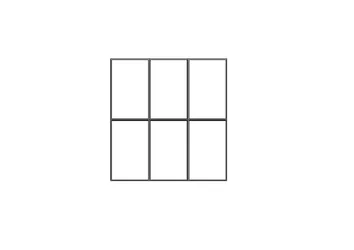

Du willst 6 von diesen Kästen bauen - richtig?
Wie groß diese Kästen sind weiß ich.
Und die vorderen 3 (Richtung Fenster) dürfen wie tief maximal sein?
Und die hinteren 3 dürfen wie tief maximal sein?
Und wie viel Airgap muss bei beiden Reihen mindestens sein?
>Die 3 vorderen Richtung Fenster werden knapp 2 Meter über fast die gesamte Breite schweben über den Boxen bis fast zum Tisch.
>Das Hakensystem hat 8,5 cm und der Absorber hat 22cm Tiefe aktuell mit Verbretterung. Komplett zur Verfügung stehen 27cm maximal. Aber das Fenster sitzt minimal tiefer sodass die 30,5cm gerade so passen, um das Fenster noch zu öffnen und putzen zu können. Das ist sehr eng. Allein deshalb wäre es gut die Bretter wegzulassen. Gewinne ich wieder 1,2cm.
>Die 3 über dem Tisch vergrößern es auf 2m x 2m. Riesen Fläche. Hier kann der Airgap größer werden: von 8,5cm und mit Ketten wie man es für nötig hält auch tiefer!
>Theoretisch wäre es über der Abhöre möglich auch 30cm tief zu bauen und direkt unter die Decke zu schrauben. Das wäre dann eher Richtung Trockenbau: Erst Rahmen dran. Dann Wolle rein. Dann Molton vor. Dann Rahmen + Zierstoff oder Bretterung. Bei Bretterung dann erneut 10cm Basotect, um auf 40cm zu kommen.... Das Problem damit wäre: Muss ich wegen Schimmel die Seitenabsorber irgendwann mal verschieden oder ich will mal eben kurz die Deckenteile abnehmen, weil ich nochmal was verändern will, geht das nicht mehr! Der Raum ist dann festgesetzt und nicht mehr veränderbar, weil die Mitte alles blockieren wird.
> Insofern wäre mein Ansatz dann aufzuhängen wie geplant und nochmal Basotect darüber zu legen - z.b. 7cm Basotect in den Airgap um den Airgap zu befüllen. Dieser Lösungsansatz klappt bei allen 6 Absorbern und könnte ggf. effektiver sein als ein Airgap. Das wären jeweils 27cm 16.000er Strömung.

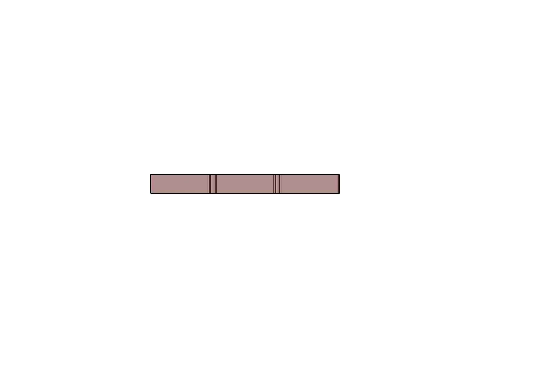

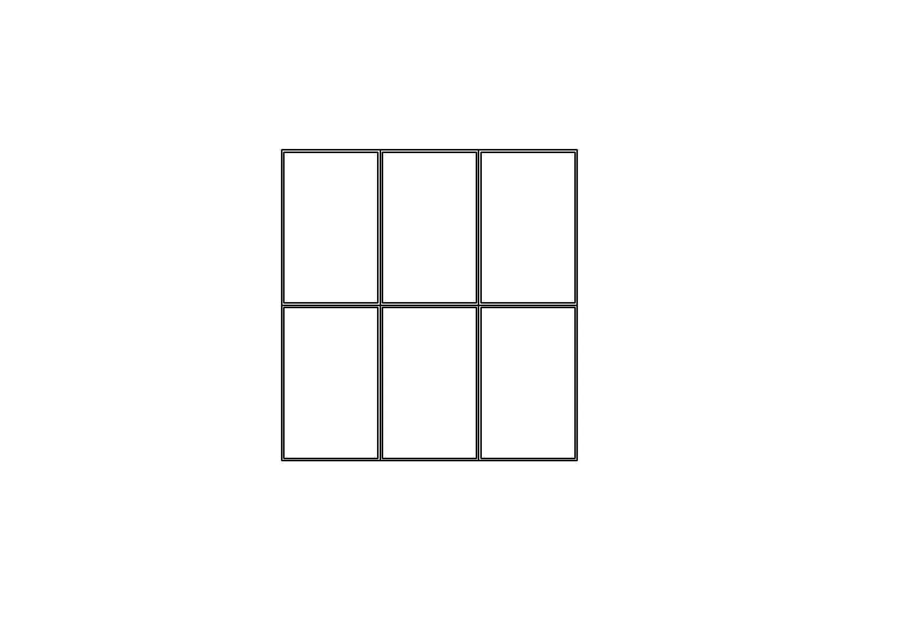

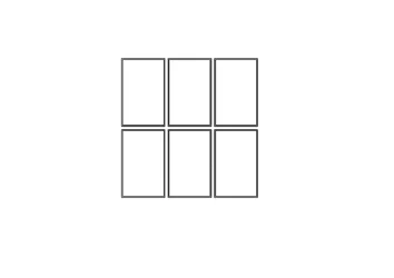

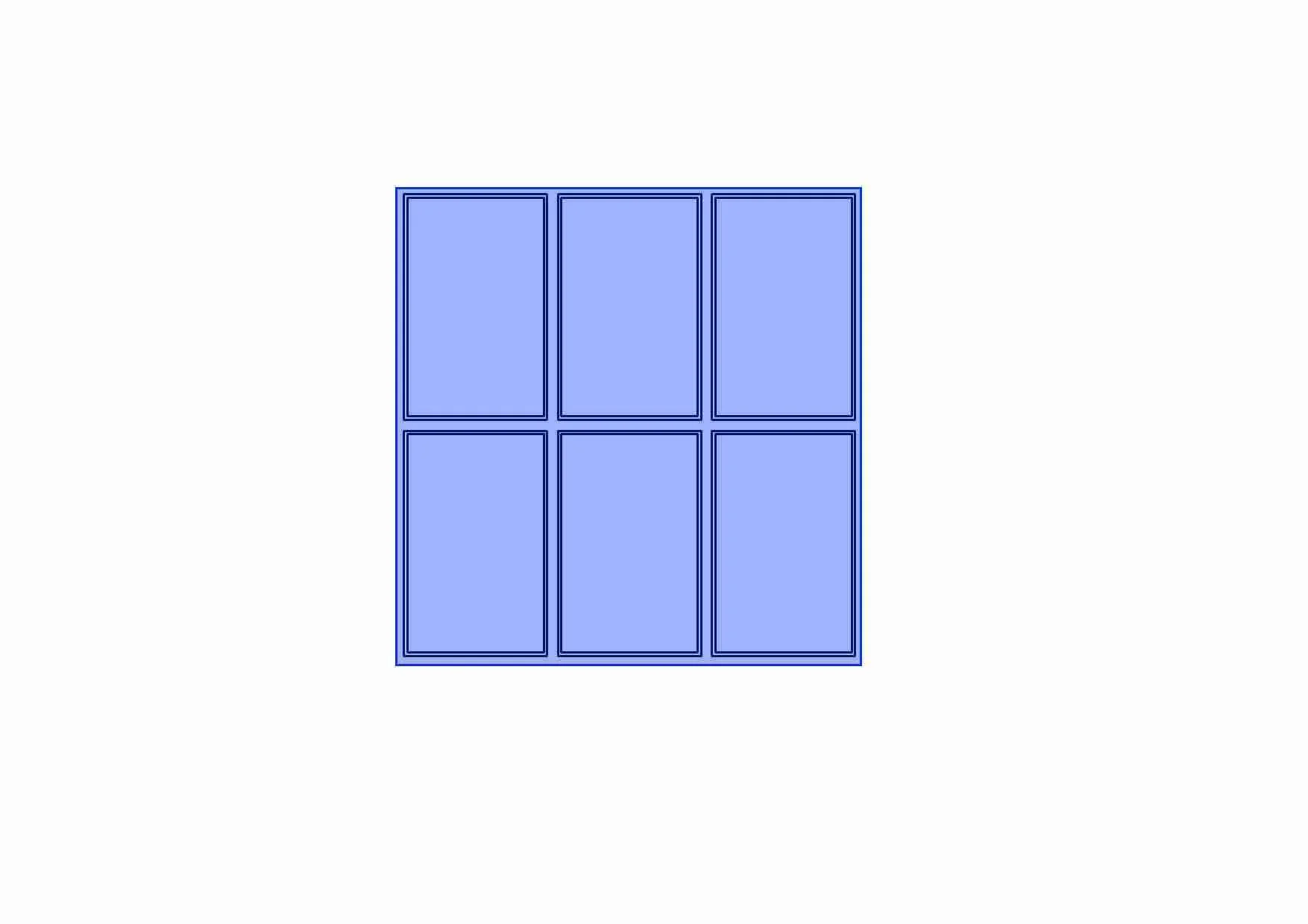

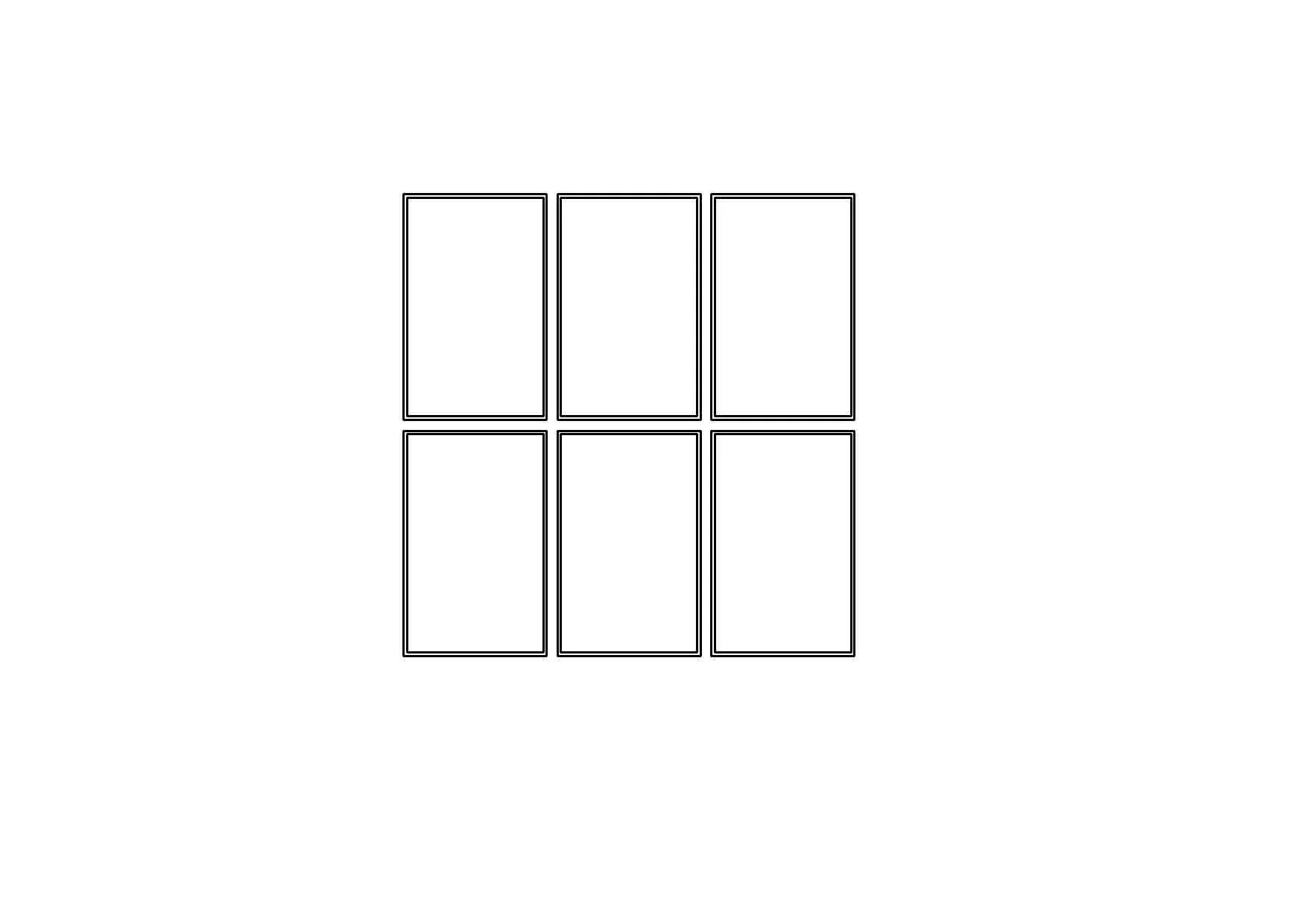

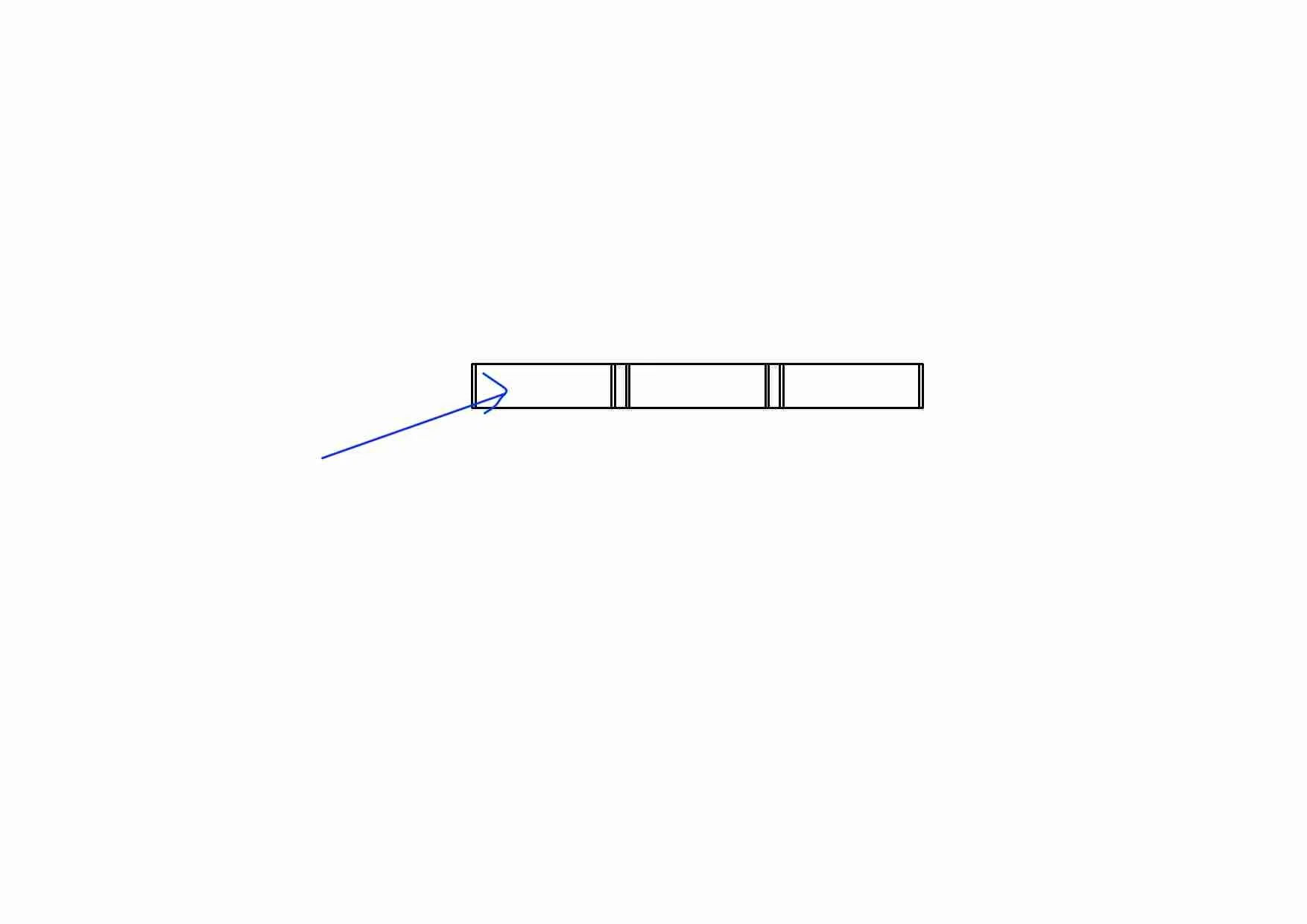

Ich würde alle 6 Kästen mit Termarock 50 in 200 mm Dicke füllen, keine Bretter. Einfach alle 6 mit deinem Abhängesystem (8,5 cm) gleich aufhängen.
Du kannst sie entweder so anordnen:
oder auch 50 mm Luft dazwischen lassen wenn es die Montage erfordert:
Ich persönlich würde die einzelnen Kästen nur mit Gartenvlies betackern. 2 Lagen.
Sie dann an die Decke montieren.
Über alle gemeinsam an der Decke dann den Stoff ziehen, dass du eine geschlossene Fläche hast (nur zwecks Optik):

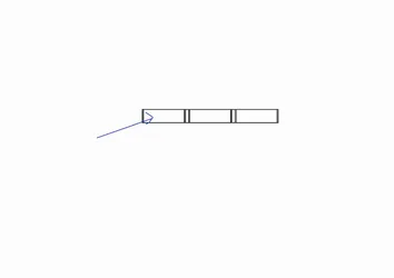

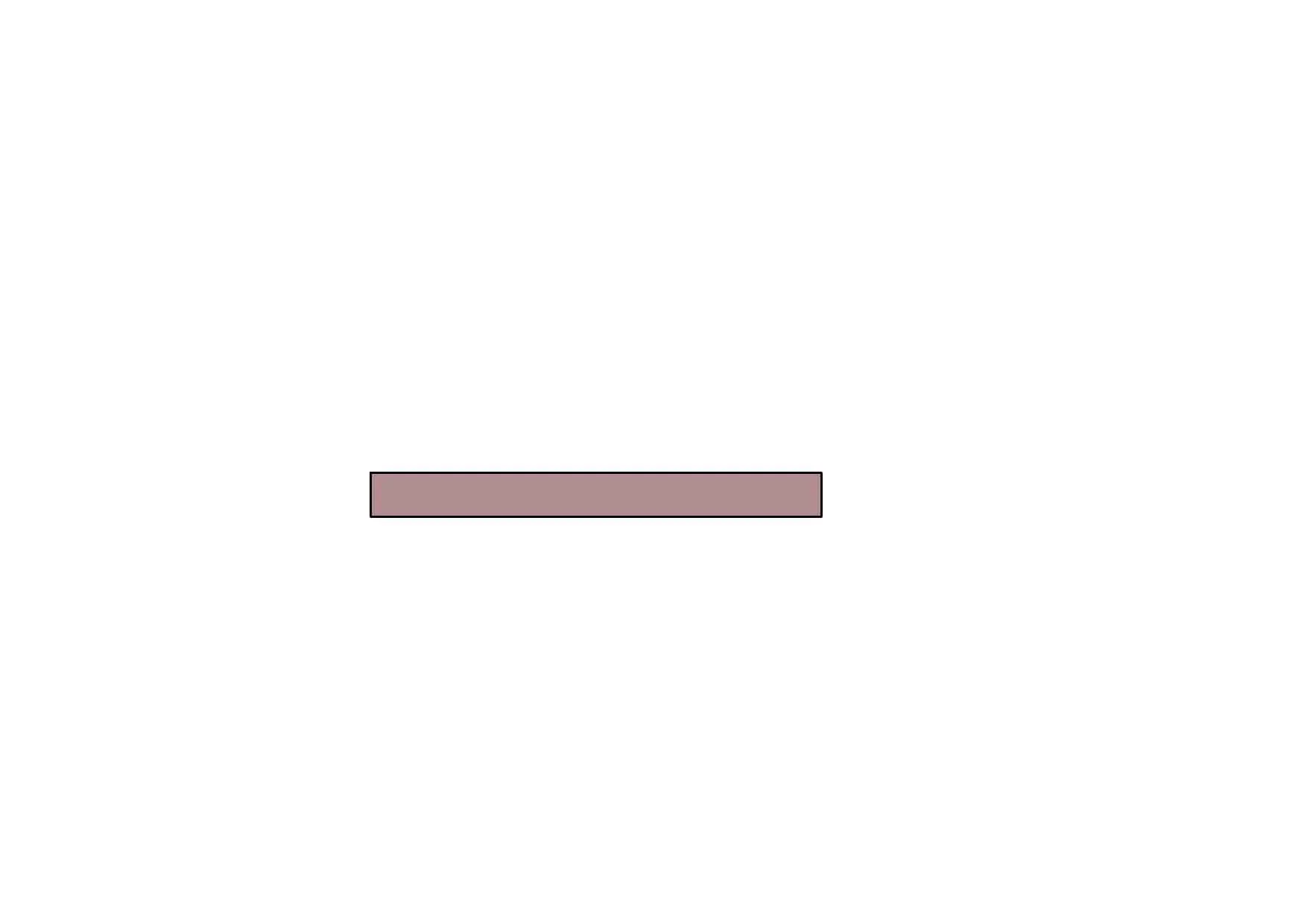

Ich würde den Stoff dann hier antackern:
Mir 200 mm breite Bretter besorgen - müssen nicht dick sein:
Die dann links und rechts und hinten über die Seiten (vorne beim Fenster sieht doch eh keiner hin...) der Kästen schrauben, so dass die Tackerei verdeckt ist und man nicht sieht dass es mehrere Kästen sind:
Es hat akustisch keinerlei Relevanz ob du den Stoff über alle tackerst oder nicht. Das ist meiner Meinung nach nur eine schöne optische Lösung. Du kannst auch alle Kästen einzeln fertig machen und hoch hängen.

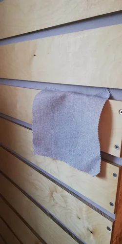

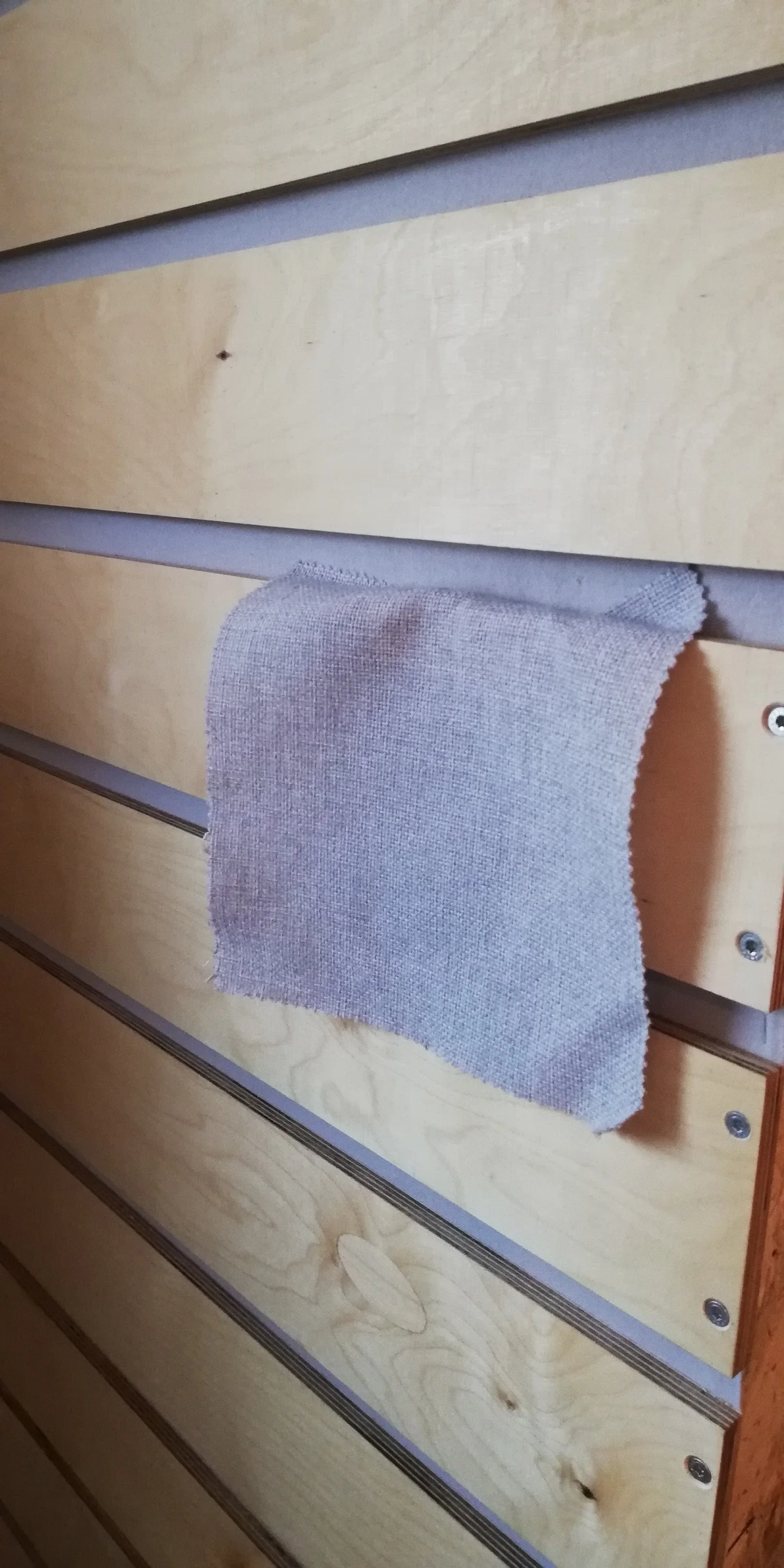

So Camira Stoff bestellt bei Gik hahaha.
Bin sehr angetan von den Samples, die man sich kostenfrei aus UK schicken kann! Direkt bei camira dann. Habe mich für Glass entschieden. Passt hervorragend.
Da kann man nämlich gut durchpusten, sieht mega aus (wohnzimmer afin). Werde damit alles weitere bauen. Erstreflektionsabsorber und Deckenabsorber. Vielleicht auch hinten ansttat der 2D von Hofa ganz zum Schluss noch welche unter die Deckenkante hinten....
Ist guter Akustikstoff meiner Meinung nach.
