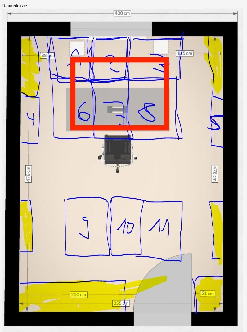

Hey ich werde den thread dann mal beenden. Eventuell eines Tages einen neuen eröffnen. Keine der Antworten hilft mir eigentlich weiter bei den Fragen oder motiviert mich weiter zu bauen. Eher so Richtung alles wird nicht so geil... Du baust nicht so toll.. Du gehst nicht strukturiert vor... . Profis können das besser. Du baust nicht wie coffee es dir sagt. Du sollt exakt bauen wie coffe es dir sagt... Sagt man einmal was ist man sofort unverschämt. Weicht man ab ist das sofort ein riesen Problem. Es ufert mir zu sehr aus und ist nicht mehr das womit ich gut umgehen kann oder Freude habe. Wird zu extrem.
Eigentlich brauche ich ja nur eine Empfehlung, wie ich die sechs Absorber an der Decke bauen kann. Ich folge jetzt ralfe13 und mache es ohne Verbretterung. Bei Termarock 50 werde ich jedoch bleiben. Das ist einfacher. Schneller. Sicherer. Wird vielleicht besser wirken. Macht was in den Mitten etc.
Was willst du genau wissen?
Wenn ich die 6 Kisten da oben bei Blick auf die aktuelle .mdat mit Blick auf die oberen Mitten und Höhen baue: Werde ich da zu viel Hochton verlieren und komme schon in eine Überdämmung der Höhen? Weil das kann ich nicht glauben. Viele Leute bauen solche Deckenabsorber an der Decke. Schau Dir das mal im ETC/RT60 an: Da ist noch viel Luft nach oben oder?

Was ist denn mit dir los?
Ich hab dir vorhin geschrieben dass du das mit der Airgap vergessen kannst.
Und jetzt flippst du aus weil dir jemand ein Bild vom Onlinerechner schickt wo wieder eine Airgap drin ist.
Und das von einem Tool das eh nicht stimmt.
Wenn Airgap, dann nur wenn die ganze Decke damit gemacht wird, oder aber wenn die Decke halt kastenmäßig abgeschlossen wird und die Luft nicht hinten seitlich entweichen kann. Wie eben bei einem HH Resonator. Aber das muss dem Flipnaut auch klar sein, wenn er irgendwas baut.
Seite 34:
Wenn du prüfen willst wie tief deine Absorber wirken, dann nimm die perforierte Platte vor der Wolle weg. Nimm auch die Airgap weg.
Damit bist du auf der sicheren Seite. Die perforierte Platte sowie das zu nutze machen einer Airgap erfordern beide, das es eine geschlossene dichte Fläche ist. Wo auch links und rechts und hinten und vorne nix auspfeifen kann.
Das ist bei dir nicht gegeben. Also rechne nur mit der Wolle.
Die Bretter sowie die Airgap, werden in der Realität etwas machen. Vermutlich einen geringen Low End Absorptionsboost geben. Der aber nicht berechenbar und nicht einschätzbar ist so wie du es hier bauen musst. Also nimm das einfach dankend entgegen aber kalkuliere nicht damit.

Wenn Airgap, dann nur wenn die ganze Decke damit gemacht wird, oder aber wenn die Decke halt abgeschlossen wird und die Luft nicht entweichen kann.
Wenn Airgap sein muss wegen Schimmel: Was baust Du dann?
RT60 nicht anschauen weil keine Aussagekraft in kleinen Räumen. Diffuses Schallfeld erforderlich - gibts nicht in kleinen Räumen.
Du brauchst Erstreflexionsabsorber. Auch wenn sich dadurch die Höhen etwas senken würden. Du brauchst sie.
Erstreflexionen sind schlimmer als etwas weniger Höhen im Allgemeinen Nachhall. Außerdem hast du doch sonst eh überall verbrettert. Dein Raum wird wegen Erstreflexionsabsorbern nicht zu trocken.

Schau dir unten die Bilder an in dem verlinkten Post. Das brauchst du auch als Erstreflexionsabsorber. Die Teile in Grau. Du brauchst die. Punkt.
Außerdem wenn deine Speaker Hörer Position in etwa so ist wie hier auf dem Bild dann muss dass in Rot sowieso voll absorbieren. von daher müsste ein Großteil der Bretter eh mit Basotect hinterher abgedeckt werden.

Wie ist es dir lieber rein von der Optik her. möchtest du die Bretter oben haben oder nicht da vorne bei den 6 an der Decke?
