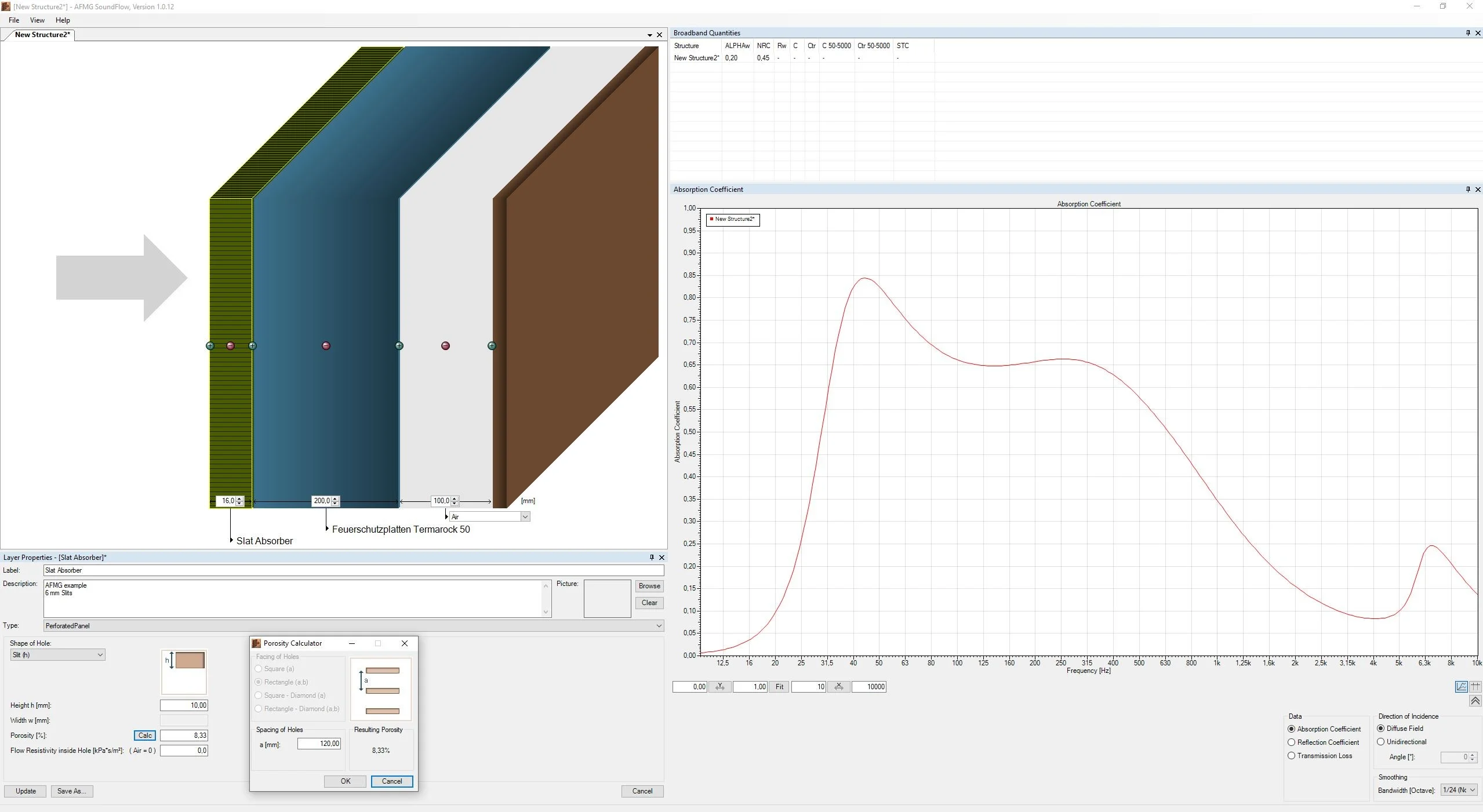

Hab mir jetzt doch nochmal einen Mail-Account gemacht und die Trail gezogen. Hat lange gedauert, aber so kann ich nochmal auf Sicherheit prüfen...
Ungefähr so wird es wirken. Wenn ich Glück habe tut sich sogar noch was bei 30 Hz am Rolladenkasten - sollte da noch was sein. Ist ja die Deckenkante.
Das mit 20cm Terma 50 ist irgendwie cool. Mit so einem Konzept kann man kleine Regies bauen, wenn man alle Wände behandeln kann und viel Fläche. Dann muss man nicht so fette 500mm Dinger machen und hat noch etwas vom Raum übrig. In diesem Fall aber nur empfehlbar bei einer 1-0-0 oder 0-1-0 40 Hz Mode. Bei 100 bis 500 ist auch noch genügend Wirkung vorhanden denke ich, um etwas anzurichten.
Du hast links und rechts volle Bretter genommen und keine halben.
Damit hast du eine geringere Perforation.
Die Absorberfläche hat 620 mm. Der Lückenanteil davon sind 40 mm (4 x 1cm Schlitze)
Du hast aktuell eine Porosity von ca 6,45 Prozent.
Es ist schwer so zu modellieren jetzt hinterher.
Grundsätzlich fängt man entweder mit einem Brett an und hört mit einer Lücke auf.
Wenn es eine längere Reihe ist kann man auch mit einem halben Brett anfangen und mit einem halben Brett aufhören.
Aber in beiden Fällen bleibt der Anteil von Brett und Lücke gleich.
Brett + Lücke = 1 System
Du hast 4 mal Brett und Lücke und einmal Brett. 4 richtige Systeme und ein Brett.
Auch die Berechnung ist wieder falsch.
Height of Slit = 10
Brettbreite = 120mm
Spacing of Holes in Soundflow = 130mm (Spacing of Holes ist immer Brett + Lücke)
Spacing of Holes = Gesamtbreite 1 System
1 System ist wie erwähnt 1xBrett + 1xLücke

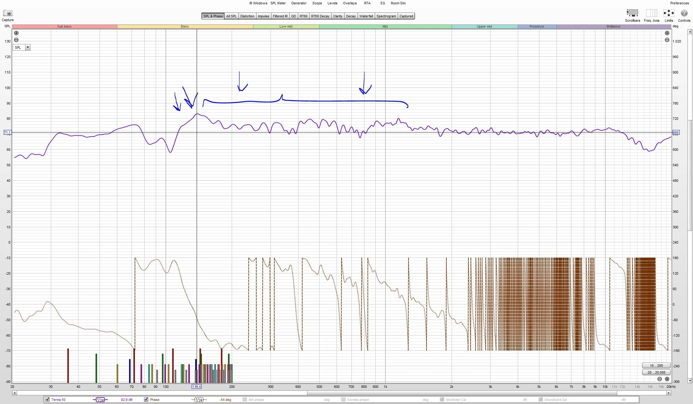

Ah ja stimmt... ich erinnere mich nun wieder. Aber scheint ja dann noch tiefer zu gehen bis fast 35 Hz!
Habe jetzt mal zwei einfach nur links und rechts hochkant an den Seiten stehen und die machen richtig viel. Schon bei einem klang es wesentlich besser gestern und mit 2 Stück klingt es unten rum wieder eine Spur sauberer. Jetzt habe ich wieder Spaß Musik zu hören. Muss gleich mal messen, was da aktuell passiert. Hört sich gut an. Das zeigt auch, dass die Behandlung der Seiten später noch was bringen wird!
  • #644
  • #645
Ah okay verstehe! Ja das kann ich natürlich machen und das beim Schreiner auf 7,5 cm zusägen lassen. Gute Idee und tausend Dank für den Hinweis!
Wo noch die Probleme im FG sind, sieht man hier: Die ganzen Mitten passen noch nicht. Das ist ca. 70 Hz bis 1,8 khz. Das muss sich noch nach unten drücken. Man sieht ja ganz gut in welche die Mittellinie wandert und tendiert! Dann auch noch das Sbir ab 70 Hz natürlich...
Habe gerade gemessen, was die beiden Absorber machen im Vergleich zur Messung von vor einer Woche. Die machen sehr viel!
Vielleicht ist das gar nicht verkehrt, dass die so tief wirken @Coffe?
Hier mal die .mdat. Interessant ist, was bei der 1-0-0 passiert. Die wird nochmal um ganze 5ms gedrückt! Auch das Sbir verbessert sich minimal. Der Berg bei 150 wandert um 2db tiefer. Da wurde auch gleich mal eine Mode in dem Bereich gezähmt.
https://1drv.ms/u/s!ApdlL9In0gRio160IRwK9dtEDllf?e=JLXpMk
Was bei 20 Hz passiert kann ignorieren. Vermutlich ein Auto auf der Straße oder ein Flugzeug...

5ms weniger Nachhall oder war das ein Typo?
egal: Waterfall bei 33 Hz anschauen zwischen alter und neuer Messung.
Wo sind denn deine 2 Terma Kästen jetzt im Raum?
Auf dem Boden hochkant links und rechts circa auf Höhe der Ohren. (die kommen später an die Decke...also nicht die Ohren sondern die Absorber!)
Du hast noch nicht mal Erstreflexionskiller oder?
doch, ich habe über meinem Kopf 3 Basotect Platten in 10cm Dicke genau über dem Abhörplatz. Li/Re sind keine Erstreflektoren aktuell. Circe 140cm x 100cm!
Probleme in den Mitten
In den unteren Mitten? Trotz der Schlitze?
Ich dachte, dass später Basotect á 7cm an den Seiten reichen wird, weil die Schlitze bis ca. 1khz hoch wirken...
nein die Schlitze fangen in der Regel ab 300 Hz schon wieder an ordentlich zurück zu werfen. 10 cm Basotect wären sicher besser. Und nicht die Rückwand vergessen. Du sitzt so nah an deiner Rückwand dass auch hiervon Erstreflexionen kommen.
Wirst sowas wie in diesem Post ganz unten auf den Bildern schon brauchen um deine Mitten zu beruhigen:
https://recording.de/threads/diaphragmatic-absorber-4-mal-staerker-als-normale-bassfallen.234789/page-4#post-2906997
Reaktionen: Rec0rder

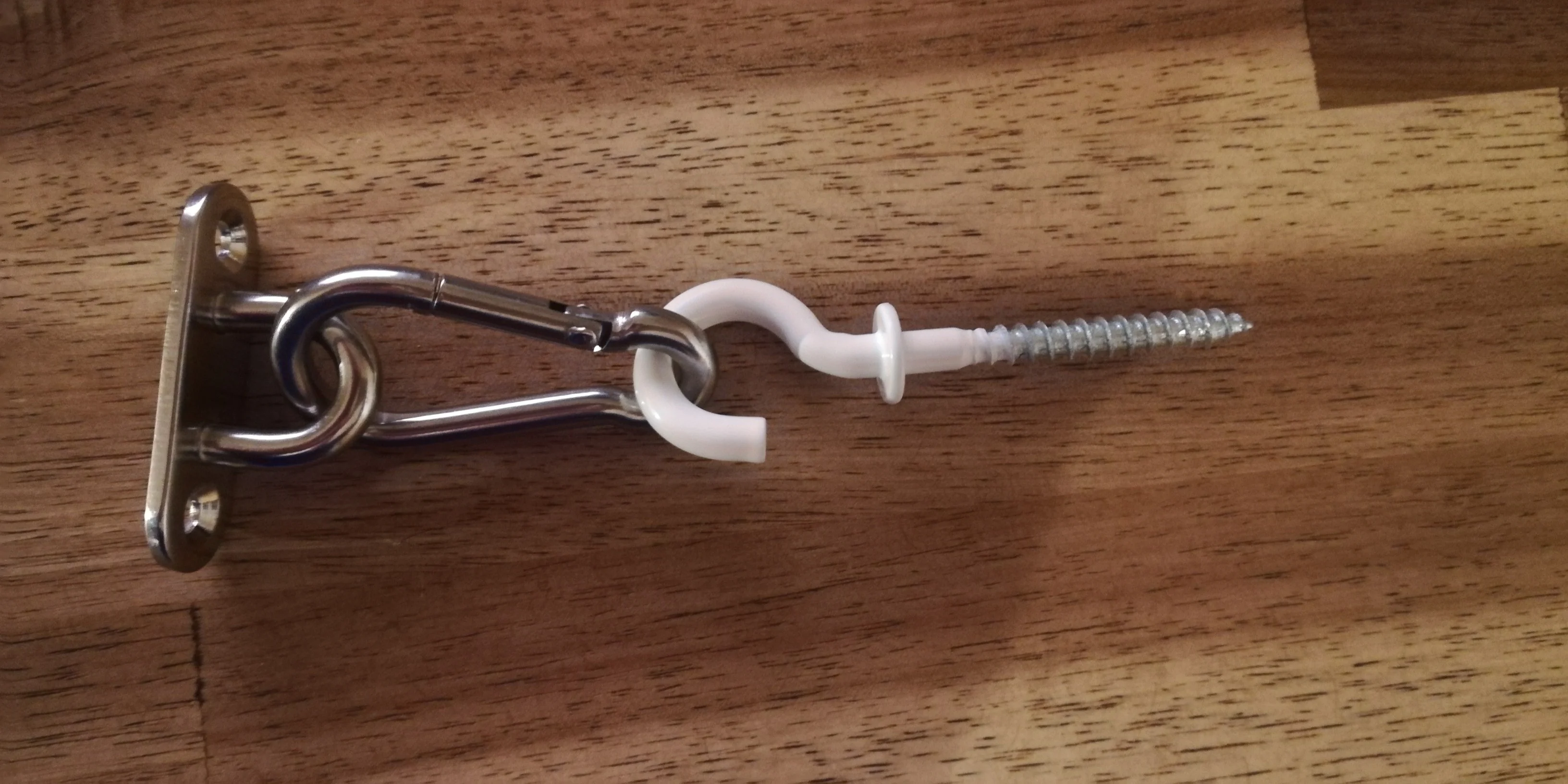

Wie soll das gehen? Es sind 3 Kisten. Danach kommen drei weitere. Alles Stoß an Stoß. Wo soll ich Winkel befestigen? Der erste ist kein Thema. Der zweite wäre problematisch: Dann ist da kein Platz mehr.
Allein das Hängen wird schon problematisch und diese aufzuhängen! Da muss ich nämlich sehr genau überlege, wo und evtl. brauche ich einen Spalt, um die Haken befestigen zu können...

Ja genau, weiterhin plane ich die drei Kisten 10cm von der Decke abzuhängen. Darüber handeln die letzten Seiten. Nicht über die Seitenwände :)
Ich will die nicht an die Seiten stellen später. Da stehen die nur aktuell vorbergehend anstatt in der Mitte des Raums...
Angrenzen an die Frontwand: so weit wie möglich ran an den Rolladenkasten! Wird dann aber mit dem Hängen abenteuerlich. Aber irgendwas wird mir schon einfallen. Ggf. Karabiner so festzurren mit Gaffa, dass er aufrecht steht und dann einfach reingehängt werden kann. Vorne kommt ja gut mit der Hand ran!

Genau stell es Dir mal im Kopf vor: Der Rahmen ist komplett fertig. Der erste hängt. Direkt daneben kommt der nächste. Allerdings gibt es nun nirgends mehr Platz, wo man den Rahmen in die Wandschrauben kann: Denn alles ist alles bereits verdeckt vom anderen Kasten!
Oder ich muss nach vorne und hinten weg schrauben: Da ist dann die Gardinen leiste im Weg des Vermieters... also schon mal 15cm von der Frontwand weg. Doof. Dann noch Platz für Flachverbinder... befestigen. Dann wäre ich rund 30cm von der Frontwand weg.
Hängen sollen die Absorber aber bündig zur Frontwand! Das kann ich nur via Abhängen lösen mit den Karabinern!
Was Du vorschlägst wäre: Rahmen bauen. Von innen befestigen. Erst jetzt Material rein stemmen. Danach tackern. Dann verbrettern. Das wäre eine zweite Decke einziehen und fest im Raum verbauen.
