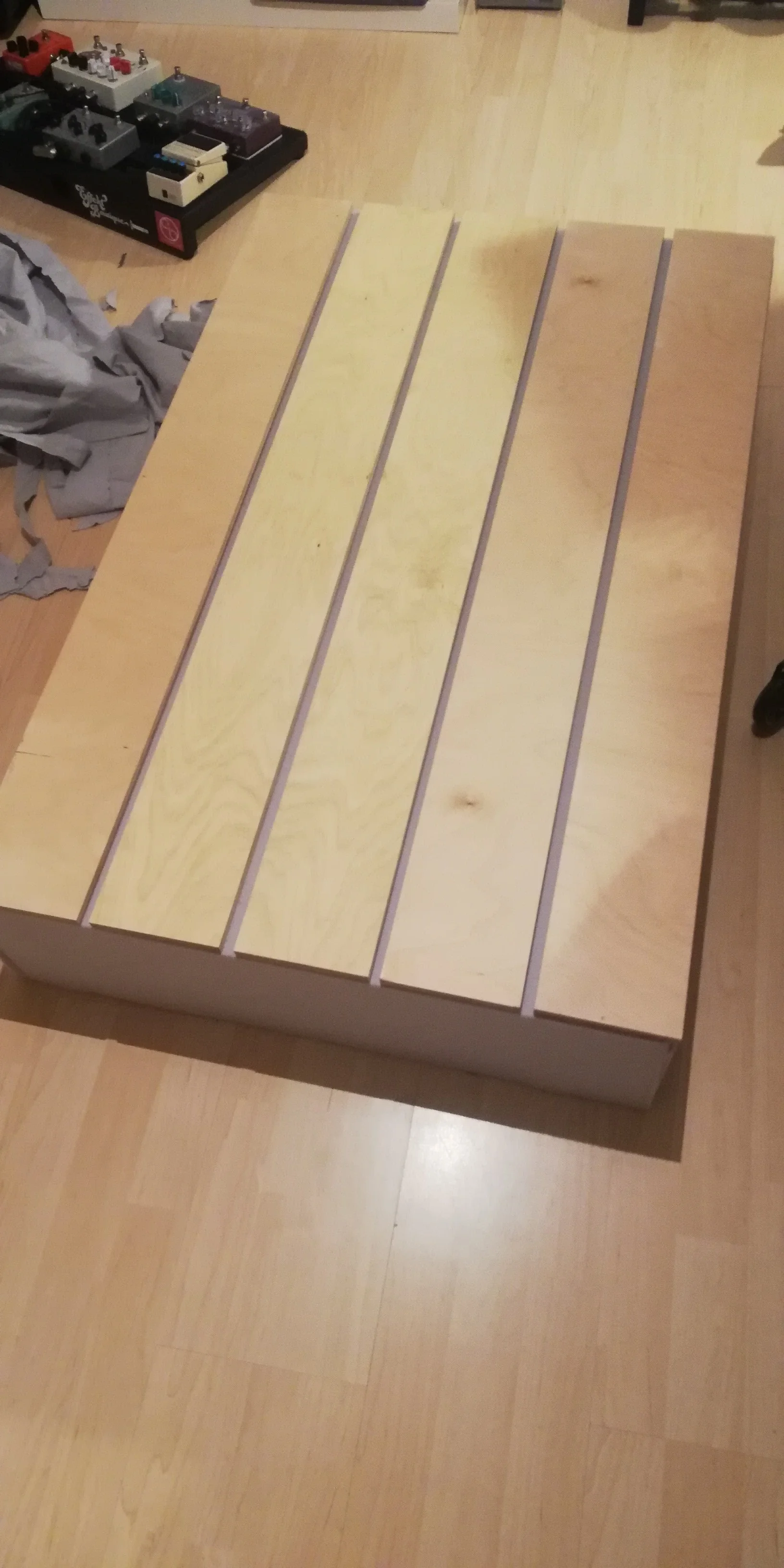

Habe mich nun entschieden, es wie folgt zu bauen. Erstmal baue ich nur drei Stück mit Verbretterung über die Boxen. Falls die zu schwer werden, kommen die auf die Seiten. Da baue ich ja im Grunde das Gleiche! Falls vom Gewicht ok, bringe ich drei davon als Kantendeckenabsorber an. Anschließend überlege ich, ob das Gleiche nochmal ....oder reine Stoffkisten. Bei dem Plan insgesamt 2m x 2m á 6 Kisten an die Decke anzubringen in 20cm Dicke Termarock 50 werde ich bleiben.
Geordert habe ich jetzt mal für 3 Absorber á 20cm Tiefe:
Für Kasten = OSB 15mm dick:
6x 995 x 200
6x 650 x 200
Wolle: Termarock 50 rein
Stoff hinten und vorne: Molton 160g
Verbretterung:
(15x) 12mm dickes Multiplex Birke á 1025mm x 120 mm; Schlitzbreite: 1cm.
Einige Bretter muss ich noch durch zwei Teilen....

So heute mal einen ersten gebaut:
Konstruktion + Termarock50 + Stoff = 13,5kg
Holz-Verbretterung = 5kg
________________________________________
Summe 18 kg
Das ist ein schon stolzes Gewicht. Ich kann nur beten, dass 4 Fischer-Dübel dieses Gewicht tragen können an der Decke? Hat jemand Erfahrung?

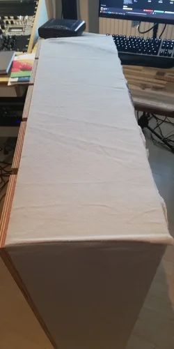

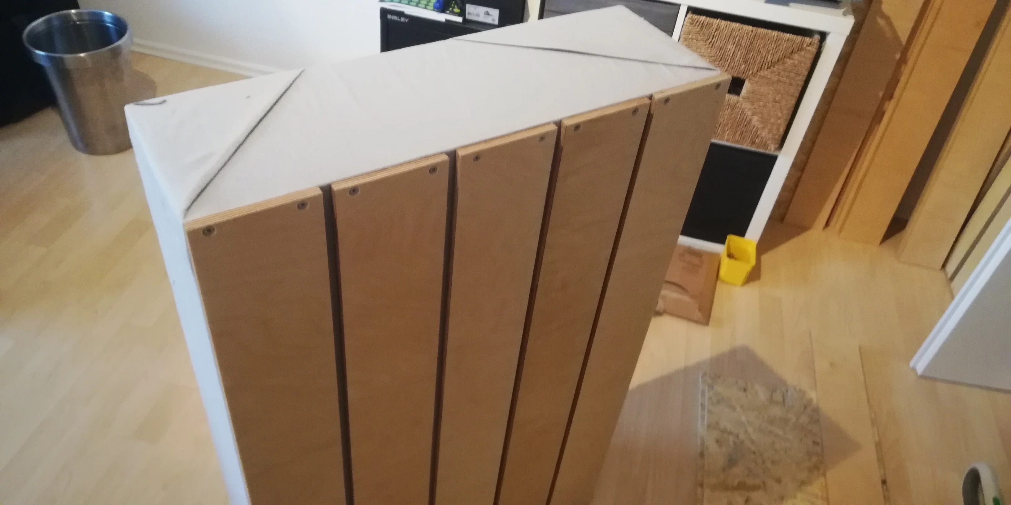

Testkonstruktion sieht dann so aus. Diesmal mit 1cm slats. Dann gehen die ggf noch etwas tiefer. Werden dann 10cm abhängen von der Decke und so akkurat und eng wie möglich nebeneinander hängen.
Ziemlich tricky war das Falten. Und man braucht etliches an Stoff, weil es ja ganz rum muss.
Was mich ärgert ist, dass diesmal das Holz nicht so toll aussieht. Sieht nicht schön aus von den Maserungen her. Aber wird man unter Decke irgendwann eh nicht mehr so sehen später.

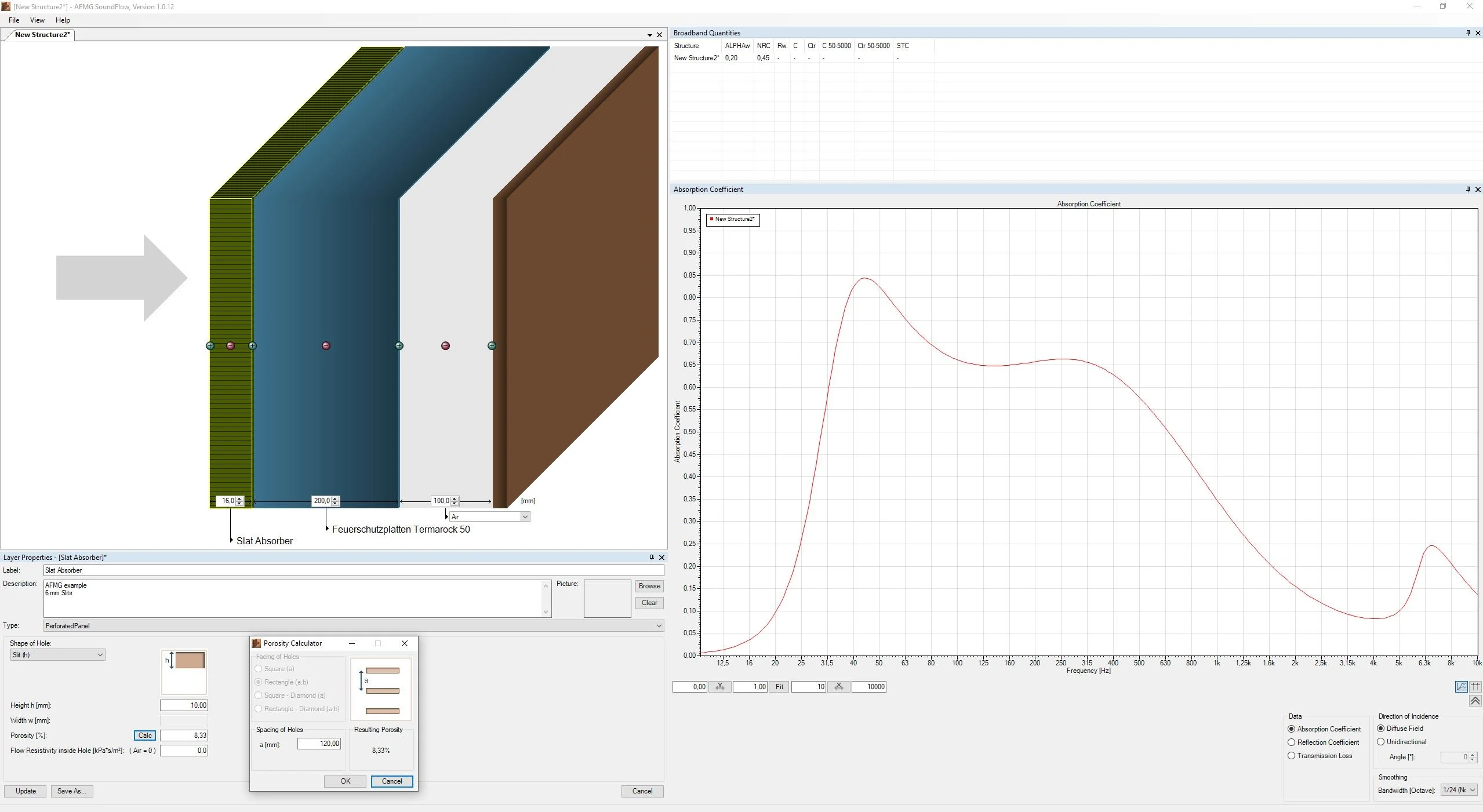

Ich komme leider nicht mehr rein ins Tool und habe jetzt so gebaut, dass es mit den neuen Kastenmaßen passt. Wichtig ist eigentlich nur der Bereich unter 400 / 500 Hz. Alles was noch zwischen 50 Hz und ca. 300 Hz passiert will ich treffen. Kannst ja mal ein Bild posten, ob das überhaupt funktioniert. Und wenn noch tiefer auch gut.
Bretter: 12cm
Lücke: 1cm
Material: Terma50, 20cm
Die erste Reihe mit den 1cm Lücken x 3 Kisten. Die zweite Reihe dann ohne Bretter. So ist der aktuelle Plan.

Hab mir jetzt doch nochmal einen Mail-Account gemacht und die Trail gezogen. Hat lange gedauert, aber so kann ich nochmal auf Sicherheit prüfen...
Ungefähr so wird es wirken. Wenn ich Glück habe tut sich sogar noch was bei 30 Hz am Rolladenkasten - sollte da noch was sein. Ist ja die Deckenkante.
Das mit 20cm Terma 50 ist irgendwie cool. Mit so einem Konzept kann man kleine Regies bauen, wenn man alle Wände behandeln kann und viel Fläche. Dann muss man nicht so fette 500mm Dinger machen und hat noch etwas vom Raum übrig. In diesem Fall aber nur empfehlbar bei einer 1-0-0 oder 0-1-0 40 Hz Mode. Bei 100 bis 500 ist auch noch genügend Wirkung vorhanden denke ich, um etwas anzurichten.

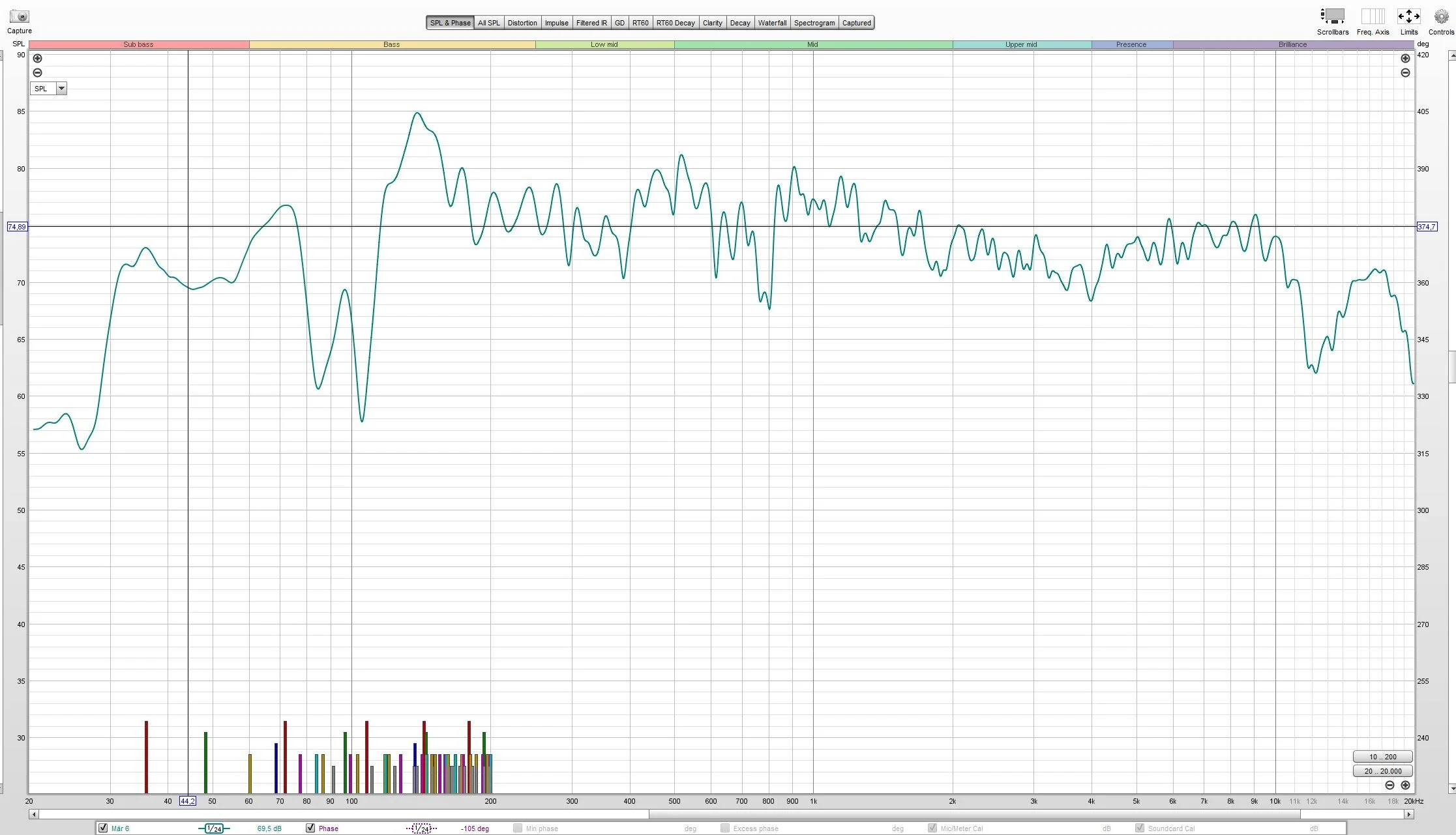

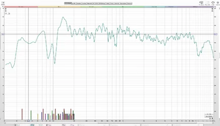

Ich bin gespannt, was passiert wenn mal drei an der Decke hängen. Der FG kann nur besser werden. Trotz aller Baumaßnahmen hat sich der FG deutlich schlechter entwickelt trotz viel viel besserem Nachhall. Es klingt im Grunde besser, aber der FG leidet :)
Aktuell ist es von einer ca. 15db Range hin zu einer 25db Range gewandert. Das liegt aber an der noch fehlenden Deckenabsorber, weil ich einige Isobond Platten rausgenommen und verkauft hatte. Der neue gewaltige Peak bei 140 Hz wird dann später wieder runter gehen. Und mit ganz viel Glück verschwindet einer der beiden Sbir Dips, die ich noch nie habe eliminieren können. Wer weiß, wer weiß...

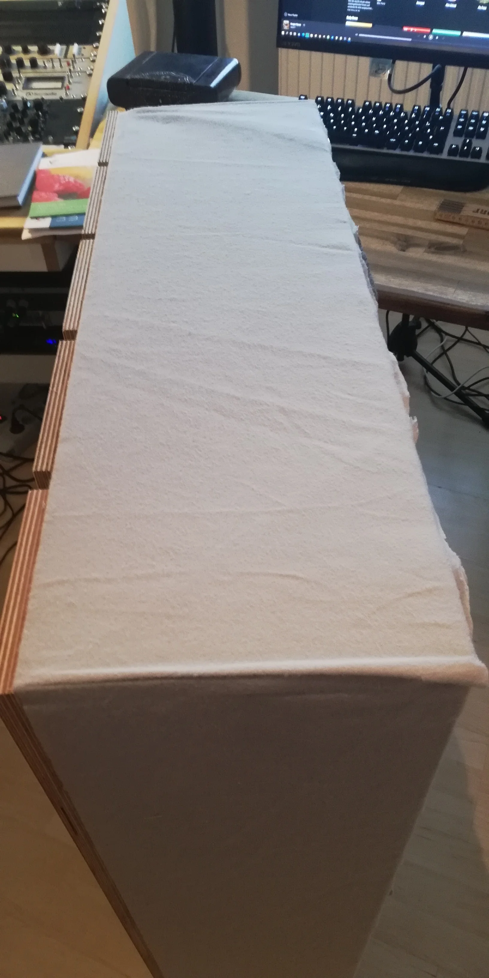

Erste fertig.so lala geworden. Erste faltung vergeigt. Bei der zweiten hat die Freundin geholfen. :D
Hoffe die nächsten werden besser. Diesen kann ich mittig verstecken.
Gewicht final 18,5 kg.

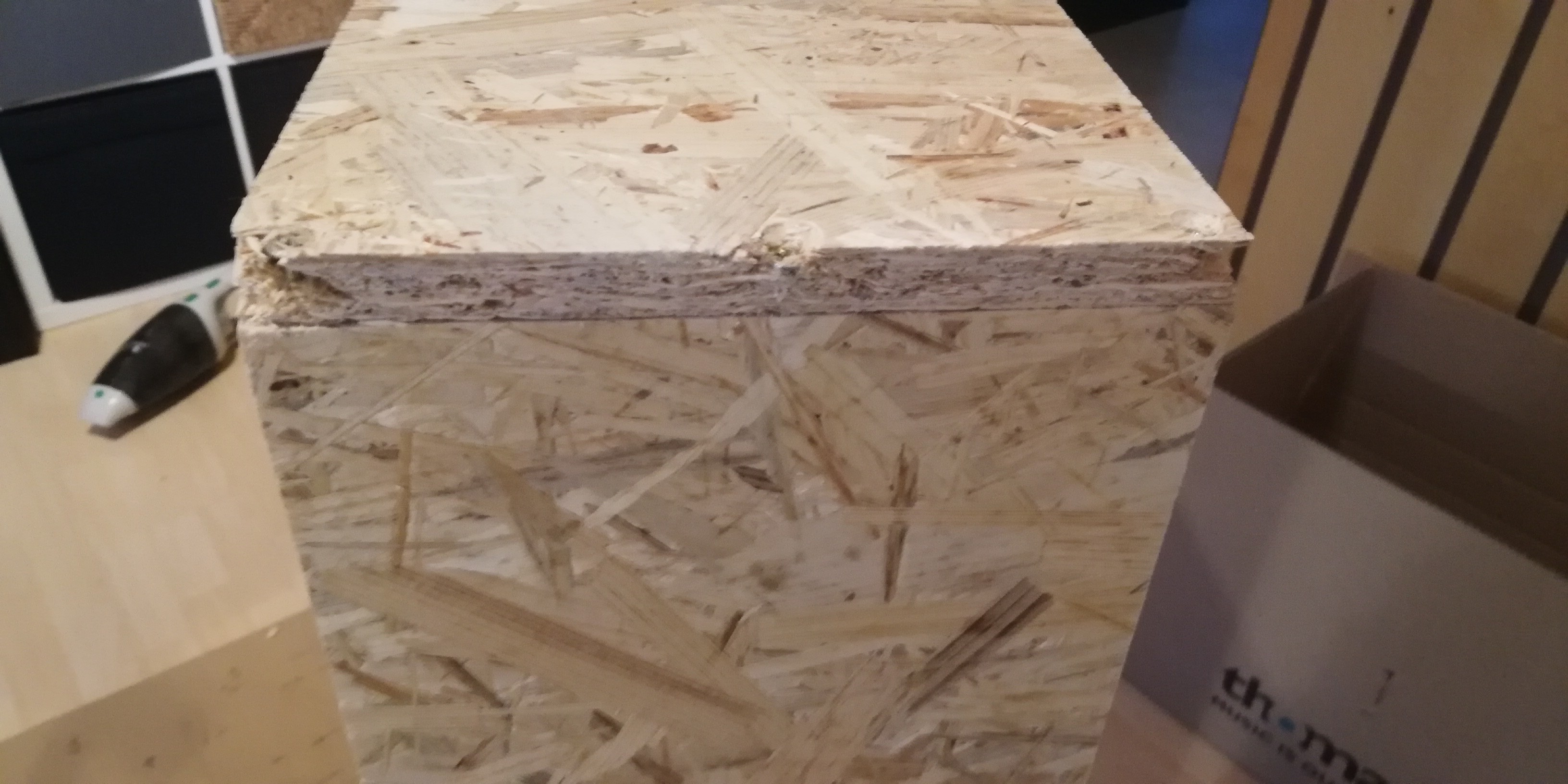

******* ich kann nicht empfehlen so kleine Absorber mit osb zu bauen. Das funktioniert nicht so toll, egal wie viel Mühe ich mir gebe. Die großen osb Platten waren viel einfacher zu verarbeiten.
Reaktionen: Schlumpfpeter
  • #640
Das Prinzip von Schrauben in OSB Platten drehen bleibt unabhängig von der Größe der Platten das selbe.
Heißt konkret: Gibt der Plattengröße nicht die Schuld für deine Unfähigkeit. :p
Lass deine Freundin die nächsten machen... :D:D:D
