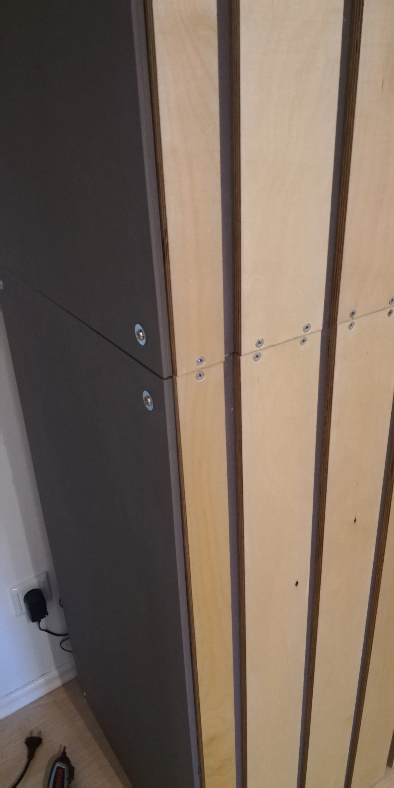

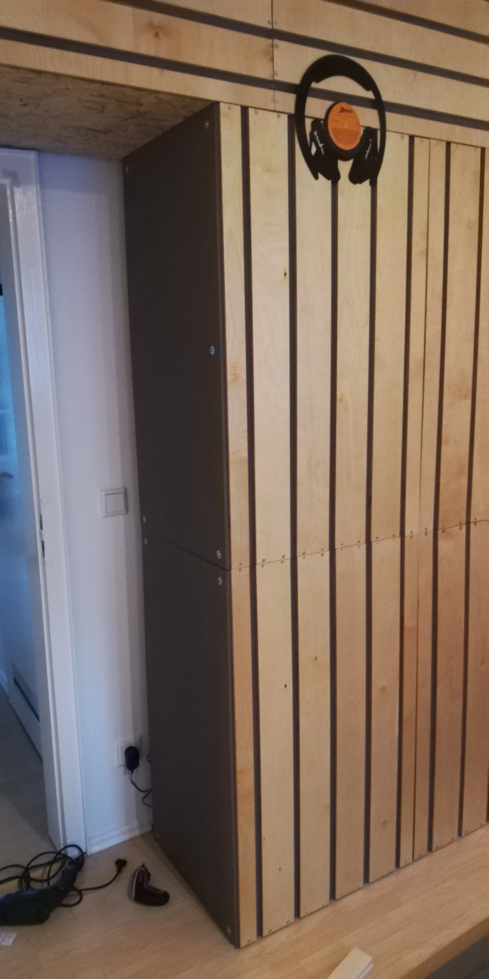

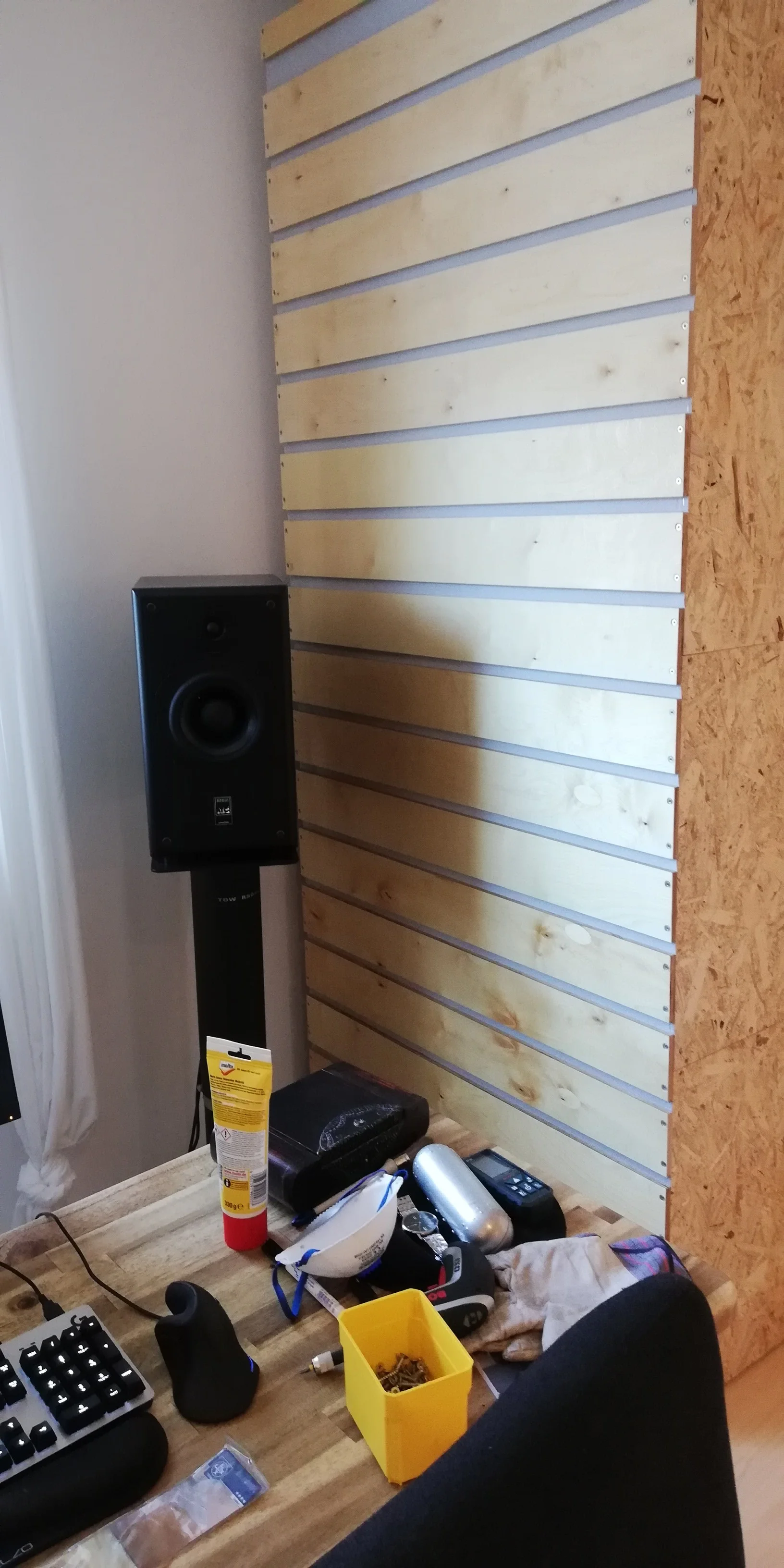

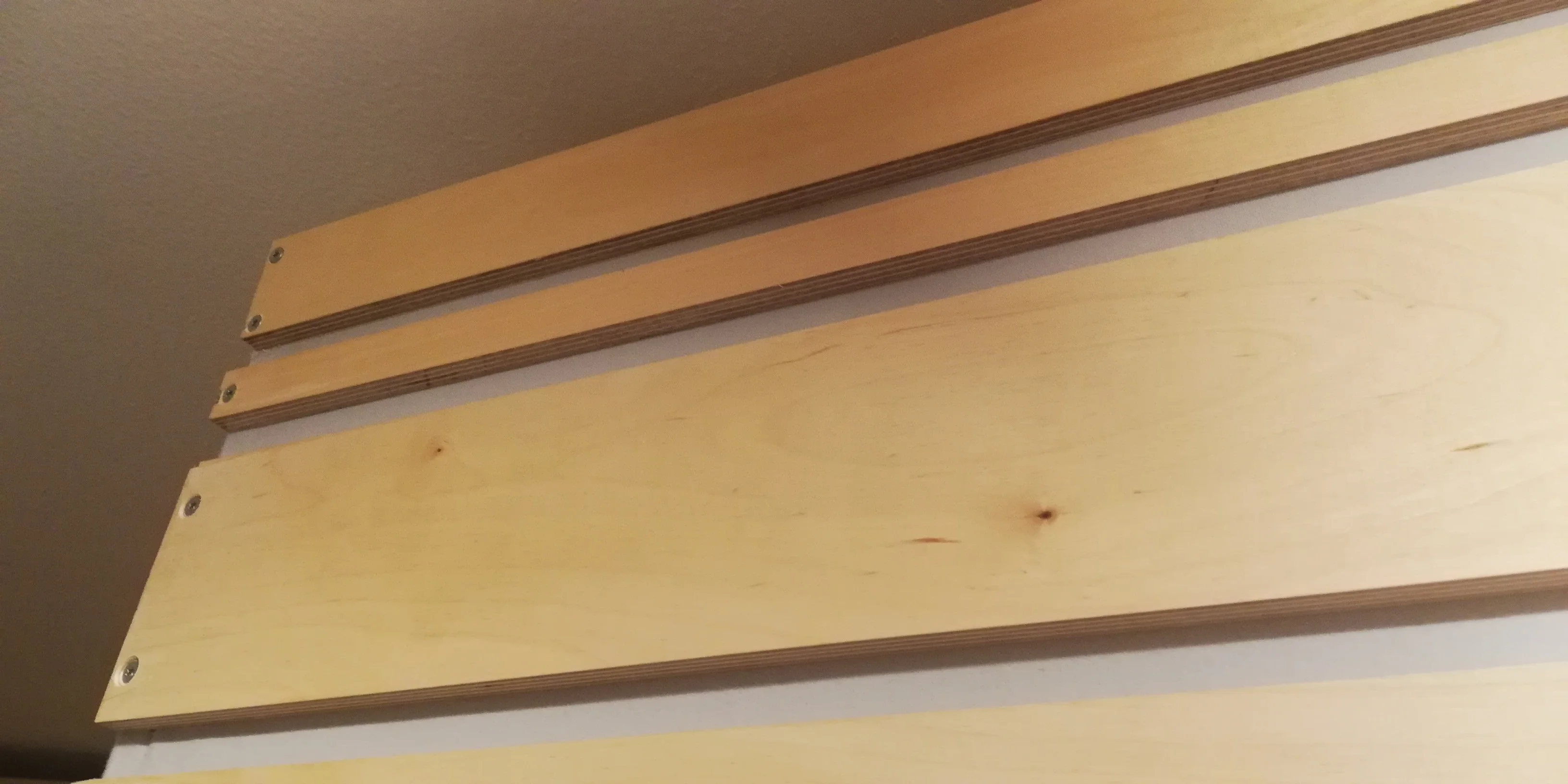

Heute die verkleidung der Rückwand vorgenommen. Sieht cool aus.

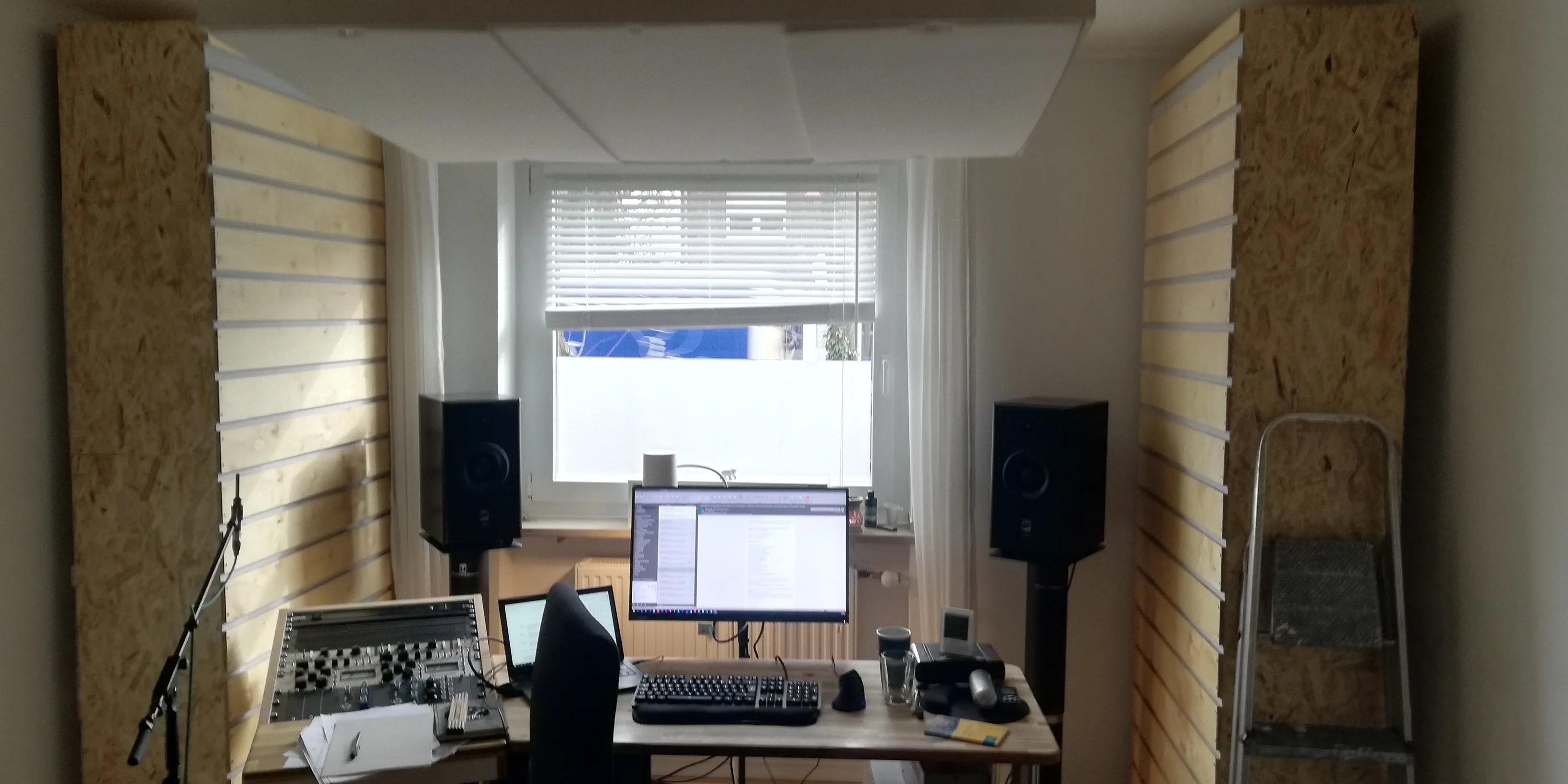

Vorne sind beide fertig... Messung aber erst wenn die ganze Seitenwand fertig ist. Kommen ja noch zwei Türme und das wird noch einiges an Zeit dauern... Bei den obersten Planken müsste ich bisschen tricksen. Alle Kisten sind zusammen geschraubt zu einem massiven Absorber. Bin gespannt, ob die 20cm Teile auch stabil stehen können...

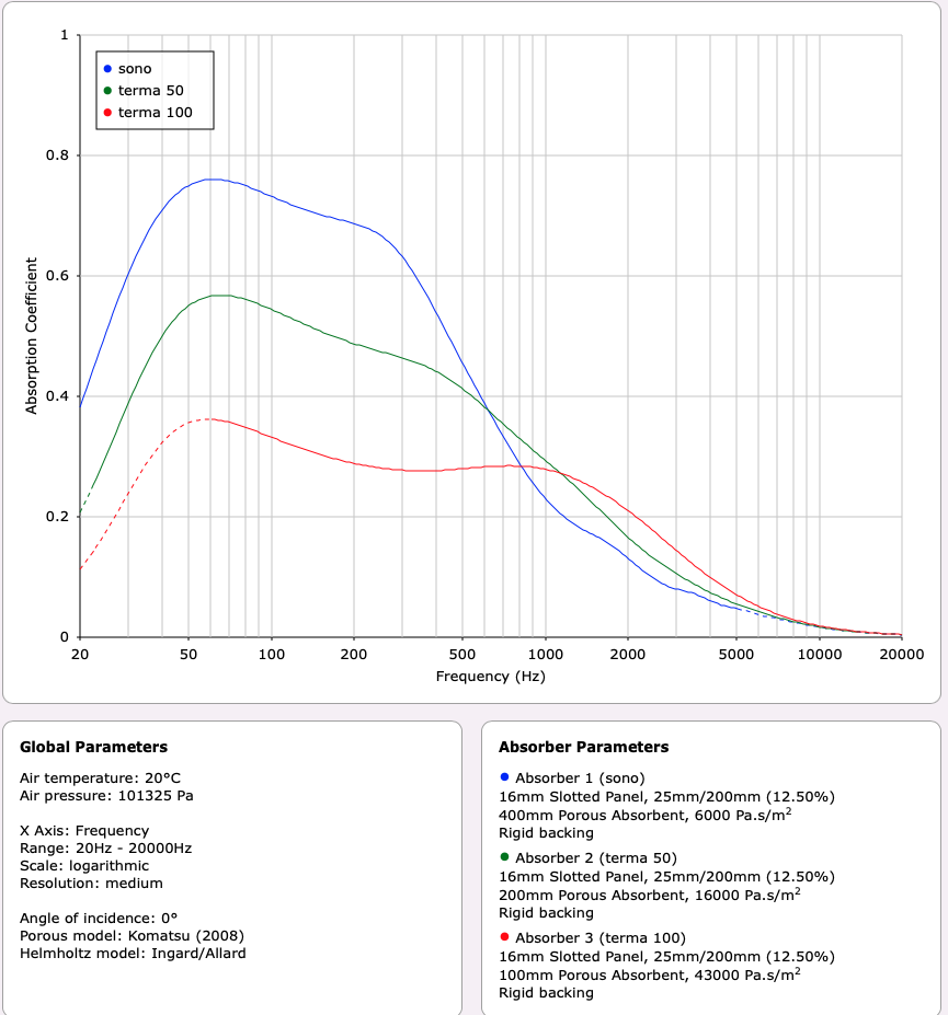

Es geht wegen dem 16.000er Strömungswiderstand minimal tiefer als Sonorock...
Das ist die falsche Schlussfolgerung.
Mit Sonorock erreichst du am meisten - brauchst aber auch am meisten Dicke.
Mit Termarock bekommst du die gleiche Absorptionskurve hin, bei weniger Dicke, dafür auch mit weniger Dampf.
Für eine grobe Veranschaulichung taugt der Online Rechner:
Dicke und Strömungswiderstand spielen immer zusammen.
Wenn man aber den Platz nicht hat, dann ist es sinnvoller Material mit höherem Strömungswiderstand zu nehmen - weil dieses bei geringerer Dicke auch tief genug runter kommt, was Sonorock bei dieser Dicke nicht könnte, außer man geht auf eine sehr geringe Perforation, was den Q Faktor schon sehr schmalbandig macht.
Aber am Ende des Tages wird ein Material mit niedrigem Strömungswiderstand bei ausreichender Dicke immer besser performen.
Und nur nochmal vorsichtshalber erwähnt, man kann den Online Rechner einstellen wie man will - das Ergebnis wird nicht korrekt sein.

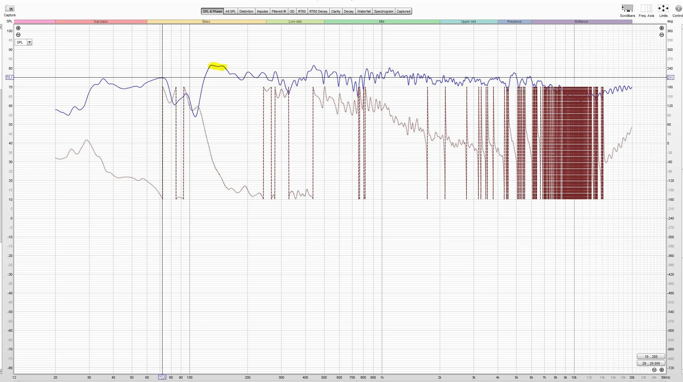

Habe heute noch herausgefunden, dass diese Erhöhung über 100 Hz mit der Decke zusammenhängt, indem ich mal die Isobond Platten runtergeholt habe. Jetzt machen sich solche Änderungen auch etwas stärker bemerkbar, da die Seiten gut behandelt sind. Ist die 3-0-1 zusammen mit der 0-0-2 nehme ich an. Ist ne modale Geschichte und wird mit dem Sbir vermutlich nichts am Hut haben...
10cm Basotect werden da nicht genügen. Vielleicht brauchts 20cm und etwas mehr Fläche als ich aktuell behandelt habe. Hatte jetzt zuletzt da immer Basotect, 5cm Luft und 2 x WLG 045 Isobond provisorisch drüber gelegt. Das wirkte halbgar, weil das Isobond nur nen 5000er Strömungswiderstand hat... aber konnte sehen, dass das in dem Bereich über 100 Hz wirkt. 20cm Termarock 50 + 10cm Luft könnte besser funktionieren schätze ich. Davon dann drei Kisten nebeneinander. Ne Verbretterung werde ich aber über meinem Schädel nicht machen :D Stoff muss reichen. Naja und Basotect will ich möglichst versuchen zu vermeiden. Deshalb ziele ich auch auf größere Schlitze ab. Allein das Holz hilft ja auch etwas im Hochton und machts weicher.

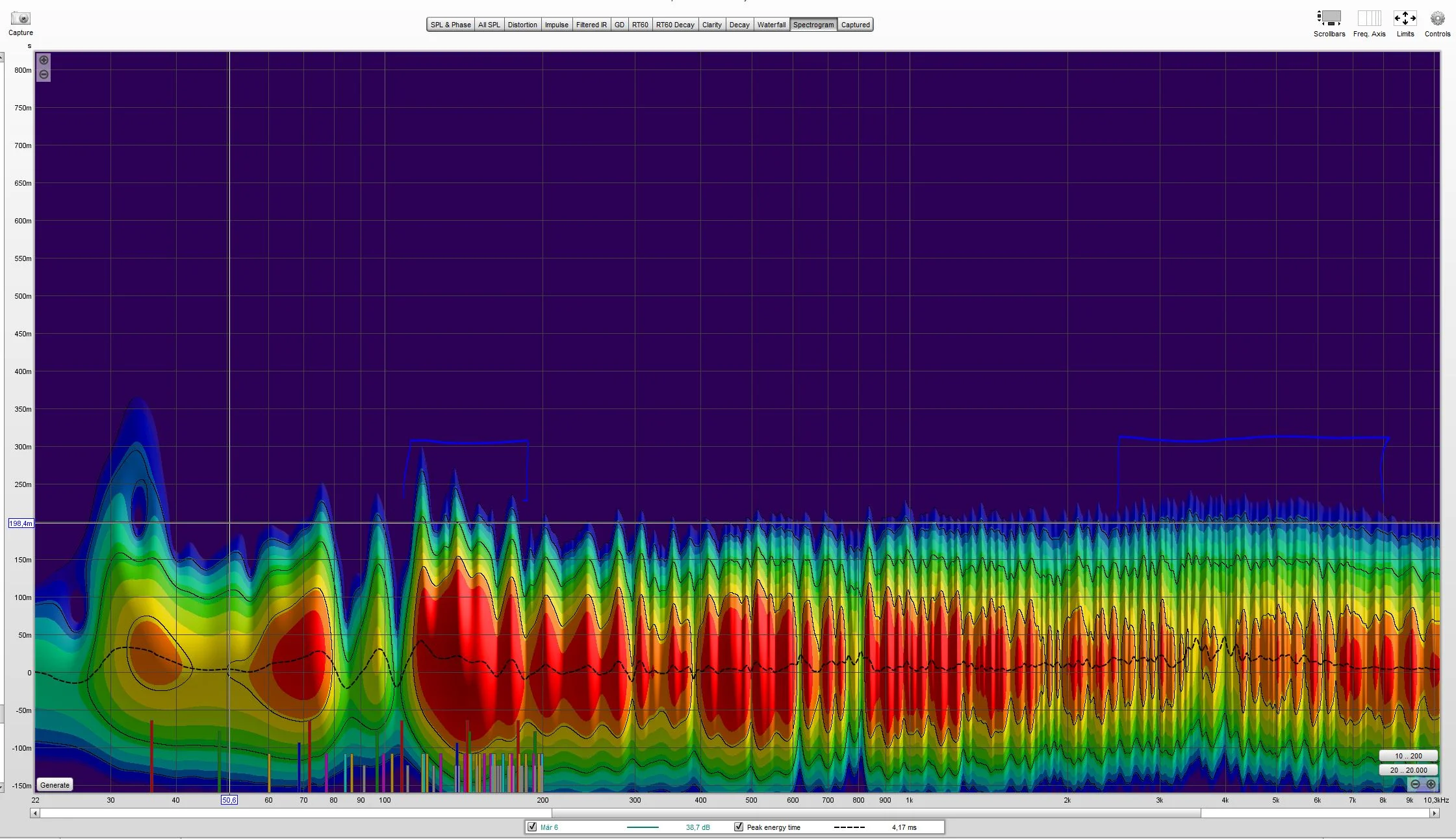

Seitenbau ist erstmal gestoppt/pausiert.
Nachdem ich das Isobond verkauft habe und es an der Decke verschwunden ist, haben sich neue Probleme aufgetürmt, die erstmal deutlich gravierender zuschlagen an der Decke. Das ist quasi der ganze Bereich 110 bis 150 Hz.

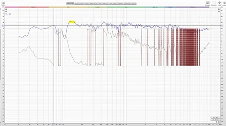

Aktuell steht der FG in einer schlechteren Situation als vorher! Habe abgesehen vom Sbir eine 15db Range wegen den Moden bei über 100, wo sich nun einiges aufbäumt. Fängt wieder an unpräzise und schwammig zu klingen. Das 10cm Basotect Segel macht da praktisch nichts.
Plan ist es darum, erstmal an der Decke noch vier kleine 200mm tiefe Absober anzubringen, die ich von ganz vorne an die Fensterkante setze und dann durchziehe bis zum Abhörplatz. Das wird circa 2m lang (von der Abhöre bis zum Fenster) und 1,35m breit (über dem Fenster zwischen den Boxen) und hat auch noch die Chance, etwas gegen Sbir zu erzielen. Zudem wird das auch wieder ganz leicht die Höhen dämmen, die jetzt aktuell nicht mehr in Balance stehen.
Danach kommen noch die Seiten wie geplant. So kann ich mal ne Pause beim Streichen der Bretter einlegen. Zudem wird sich am FG über die Decke erstmal mehr tun, wie ich nun festgestellt habe. Ist ja auch alles im Bereich der Boxen, weshalb sich am FG sich da mehr zeigen wird.
Paar Boxenrücken-Tests haben bislang die beiden Sbir Dips nicht gebessert, sodass die Decke ohnehin hier eine interessante Rolle spielen könnte. An der Front kann ich ja nichts machen: Aber an der Deckenfront.
