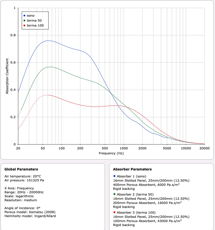

Es geht wegen dem 16.000er Strömungswiderstand minimal tiefer als Sonorock...
Das ist die falsche Schlussfolgerung.
Mit Sonorock erreichst du am meisten - brauchst aber auch am meisten Dicke.
Mit Termarock bekommst du die gleiche Absorptionskurve hin, bei weniger Dicke, dafür auch mit weniger Dampf.
Für eine grobe Veranschaulichung taugt der Online Rechner:
Dicke und Strömungswiderstand spielen immer zusammen.
Wenn man aber den Platz nicht hat, dann ist es sinnvoller Material mit höherem Strömungswiderstand zu nehmen - weil dieses bei geringerer Dicke auch tief genug runter kommt, was Sonorock bei dieser Dicke nicht könnte, außer man geht auf eine sehr geringe Perforation, was den Q Faktor schon sehr schmalbandig macht.
Aber am Ende des Tages wird ein Material mit niedrigem Strömungswiderstand bei ausreichender Dicke immer besser performen.
Und nur nochmal vorsichtshalber erwähnt, man kann den Online Rechner einstellen wie man will - das Ergebnis wird nicht korrekt sein.

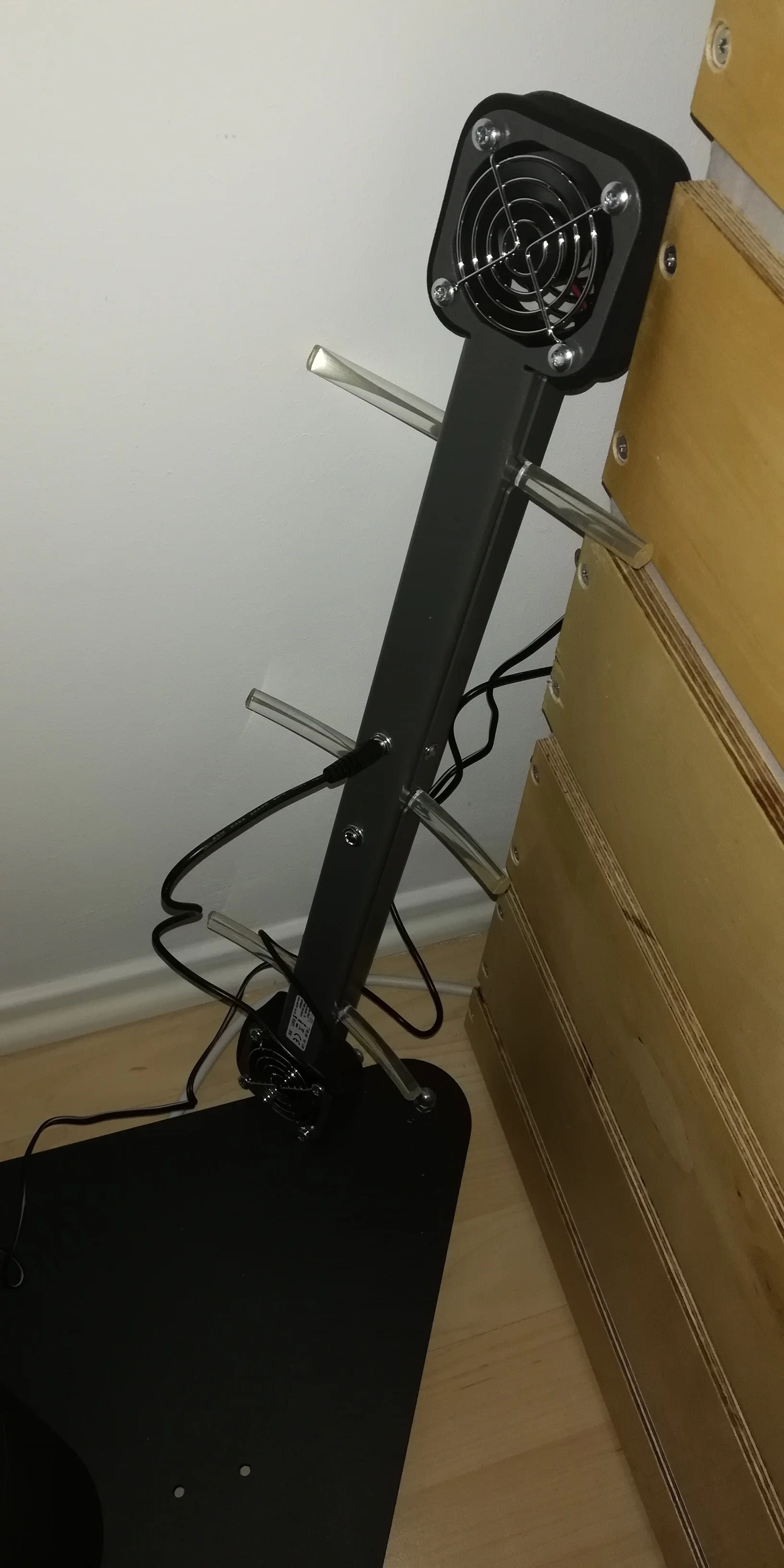

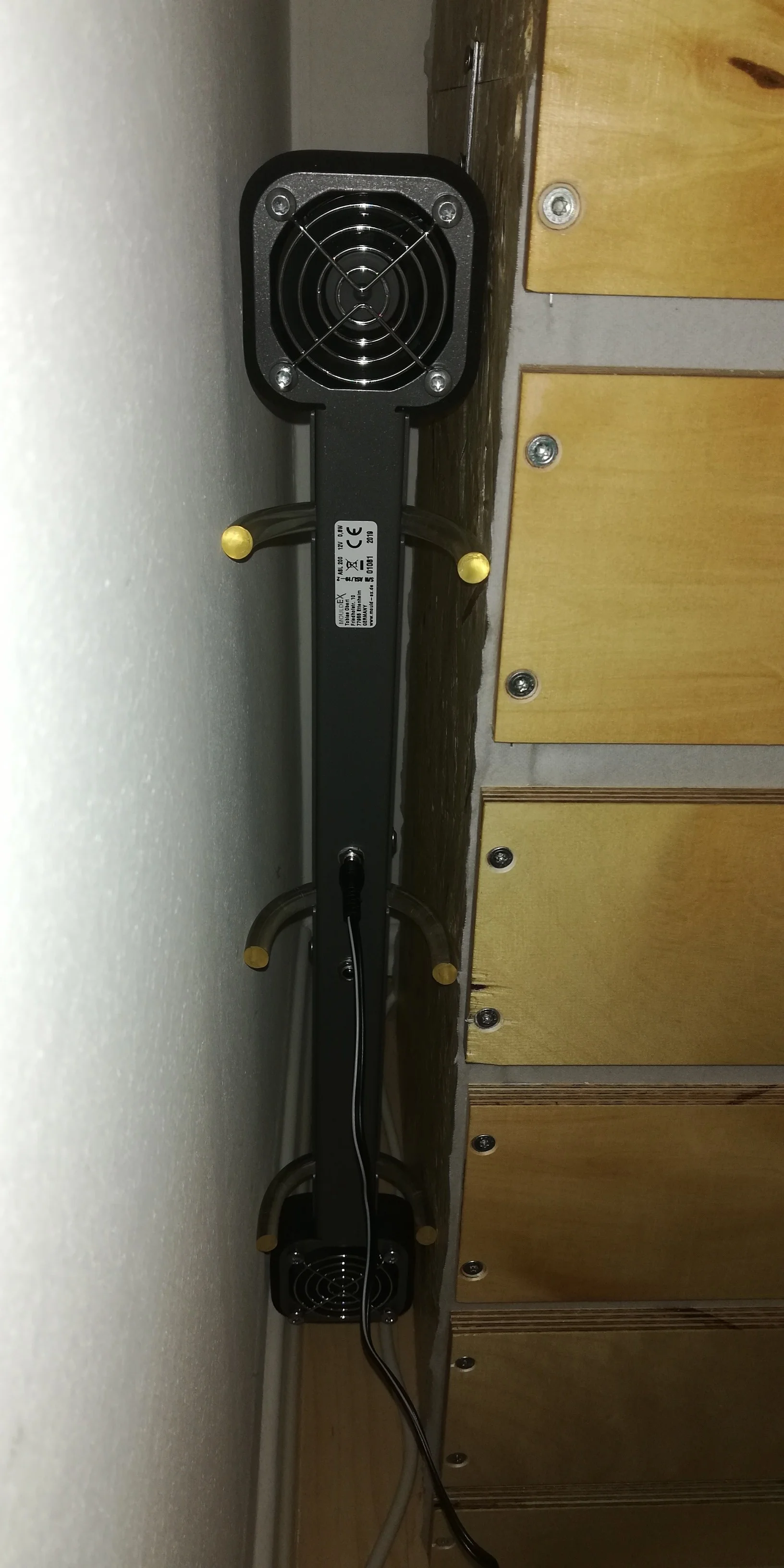

Schimmel Vorbeugung genauso. Heute kamen zwei mould ex an.

Man hört den einen vorne leise surren. Wie ein leiser PC. Hinten den höre ich kaum... Aber kann man ausmachen wenn es stört. Es ist 10db also relativ leise. Oder Zeitschaltuhr vor und nur nachts durchlaufen lassen.
  • #586
Das ist das was der Hersteller angibt. Wenn du einen surren hörst ist er sicher lauter als 10 dB.
Das ist im Grunde das was ich wissen wollte - weil halt 10 dB schon echt sehr leise wären.
Aber passt doch trotzdem - PC Lüfter Lautstärke ist irrelevant wenn man mit 80 dB abhört.
Aber hätten es da nicht auch einfach leise Gehäuselüfter für PC´s getan?
Gibt es da einen Unterschied?

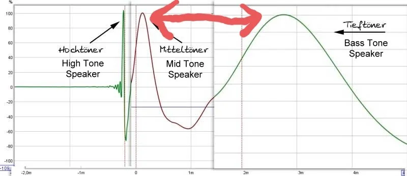

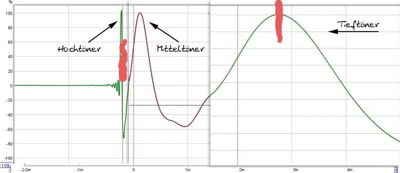

Dieses "disconnectete" Gefühl kommt davon, das die Subs, die Du bis dato gehört hast, schlecht eingemessen waren... Aus diesem Grund mochte mein Studiokollege bis dato auch keine Subwoofer...
Je grösser die Lücke zwischen HT, TMT und Subwoofer ist...
Um so mehr "disconnectet" ein system ist um so mehr hat man ein KA..........Booom System.
Wenn man die Spitzen übereinander bringt und das ist der höchste Punkt beim Sub:
Und eine Einheit schafft...
Sieht die andere Sache anders aus... So ein System klingt wie Kopfhörer.
Ein Impuls von Subbass bis rauf zur Hörgrenze...
Aber das setzt DSP Technik, sowie Wissen und Erfahrung voraus, wie Du erwähnt hast.
Das mit der Distortion stimmt so... Schlechte Subs produzieren richtig THD, aufgrund der billigen Konstruktion, gerade bei kleinen Subs, die dann überstrapaziert werden... Es geht aber unter 1% bei 20Hz, wenn Das System ordentlich ( mit Reserven im Hub und in der Ampleistung ) konstruiert ist...
Die Sache mit der Aufstellung....
Am einfachsten sind 2 Subs, die unter oder neben den Mains stehen...
Aber es geht auch mit 3.... oder mehr Subs, wobei man dann spielen kann mit der Aufstellung und da dann die von @Bass_Tamer angesprochenen DBA's ins Spiel kommen.
Teil DBA's ( also ein oder mehr Subs arbeiten entgegen die anderen ), geht ab 3 Subs ( persönliche Erfahrung ).
Das mit dem Crossoverpunkt, ist so eine Sache. @synthpark hatte es angesprochen, die grosse Membran, die wenn sie bis 20Hz z.B. übertragen soll auch schwer sein muss...
Diese Schwere steht dem Impuls bei 80 oder 100Hz etwas im Wege, da träge, im Gegensatz zu den Nahfeldwoofern. Mono sowie Ortbarkeit und das reinschmieren in die unteren Mitten ( wenn nicht steilflankig getrennt ) sind weitere Probleme die man sich einfängt. Man sollte im Hinterkopf behalten das ein Sub, eine Subbasserweiterung sein soll. Somit ist eine Trennung nicht höher als 80Hz sinnvoll, aus obenstehenden Gründen... zwangsläufige Trägheit, Mono usw.
REW hilft aber ungemein bei der Integrierung eines oder mehrerer subs und dann kann man auch sehen, das der zeitliche Versatz bis zu 2m ( oder auch mehr ) sein kann, um die Schallenstehungsorte übereinander zu bekommen... Hieße, der Sub steht 2m oder mehr vor den Mains, damit die Signale zeitgleich am Hörplatz ankommen. Da kann man sehen, das DSP Technik, klar den Vorteil hat bei der Aufstellung hat ( Delays für die Mains, variable Phase usw. ).

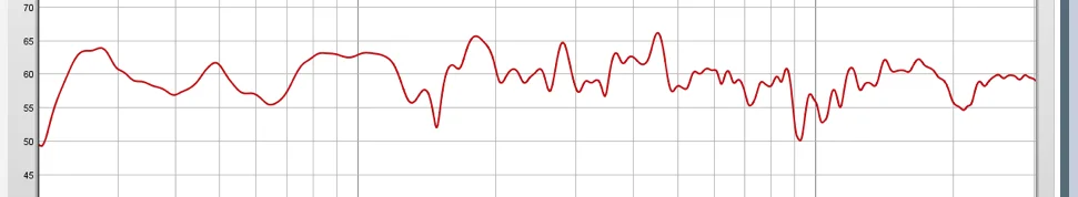

Bleibt vielleicht, aber längst nicht so krass und quasi in einer 10 dB Range. Bis 120 Hz siehts gut, ab 160 Hz siehts wieder gut aus, dazwischen ein zu verschmerzender raumbedingter Pegelabfall von durchschnittlich 5 dB. Fällt klanglich kaum auf.
Du sprichst davon richtig?
Bist du der Meinung, dass dieses Ergebnis ausreichend ist um arbeiten zu können?
Wirklich abgesehen von dem Wunsch das man das Beste noch rausholen will und das man ja immer irgendwo noch was besser machen kann.
Kannst du damit ohne große Probleme arbeiten?
Ich würde nämlich glauben, dass dies ein gutes Ergebnis ist, das einem beim Arbeiten nicht mehr im Weg steht.
