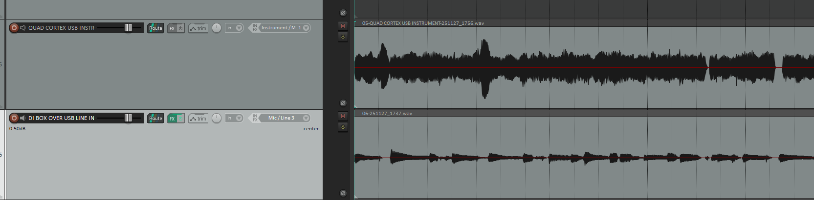

1. Connect ueber Quad Cortex von dort ins USB Interface (Instrumenten Eingang) und dann zu Reaper
2. Connect ueber DI BOX ins USB Interface (line in - also kein Instrumenten Eingang) und dann zu Reaper und das Plugin über VST drueber gelegt.
das schaut dann so aus .. und abgespielt ist das in gleiche Lautstaerke
Jetzt meine Fragen (beides geht uebrigens nie in den roten Bereich)
Entgegen meiner Annahme klingt die Aufnahme ueber die DI Box schoener und klarer - das VST plugin preset und das QC preset ist aber genau gleich .. und hoert sich ueber normale Boxen gleich an. Kann man das erklaeren, ich haette angenommen das der QC besser klingt.
Wie bewertet man nun als Fachmann diese Spuren .. ist es besser mit QC und wie man sieht mit mehr Ausschlag oder mit weniger Ausschlag ueber die DI BOX.
Laut Neural DSP hat der QC schon einen balanced output
Hoffe das ist alles nicht zu wirr geschrieben .. was wäre eure Empfehlung aus eurer Erfahrung heraus ?
Die Wellenform läßt keinen Rückschluß auf den Klang zu. Die könntest Du ja durch normalisieren einfach aufpumpen - ohne Klangänderung. D. h. Du nimmst das, was für Dich besser klingt. Klingen beide gleich, nimmst Du das, was sich einfacher umsetzen läßt.
Welchen Ausgang nimmst Du denn? Standard ist der Out 3/L 4/R mit Line-Pegel ausgeführt.
Damit solltest Du in einen Line-In im Quantum und nicht in einen Instrumenteneingang.

  • Natürlich nehme ich das was am besten klingt, dennoch die Frage bedeutet mehr Ausschlag (wie bei der QC Aufnahme) nicht auch mehr Neben/Störgeräusche ?
  • Ich nehme den OUT 3L 4R .. das heisst ich sollte nicht in the Instrumenteneingang aber in die LINE IN Eingänge .. liegt das daran das die OUT 3L 4R schon balanced sind ?
danke an alle .. schon mal hilfreich
Nö, nicht zwangsläufig.
Das würde nur eine Rolle spielen, wenn die Eingänge auch symmetrisch sind.
Instrumenteneingänge haben eine andere Empfindlichkeit, als normale Line Ins.
