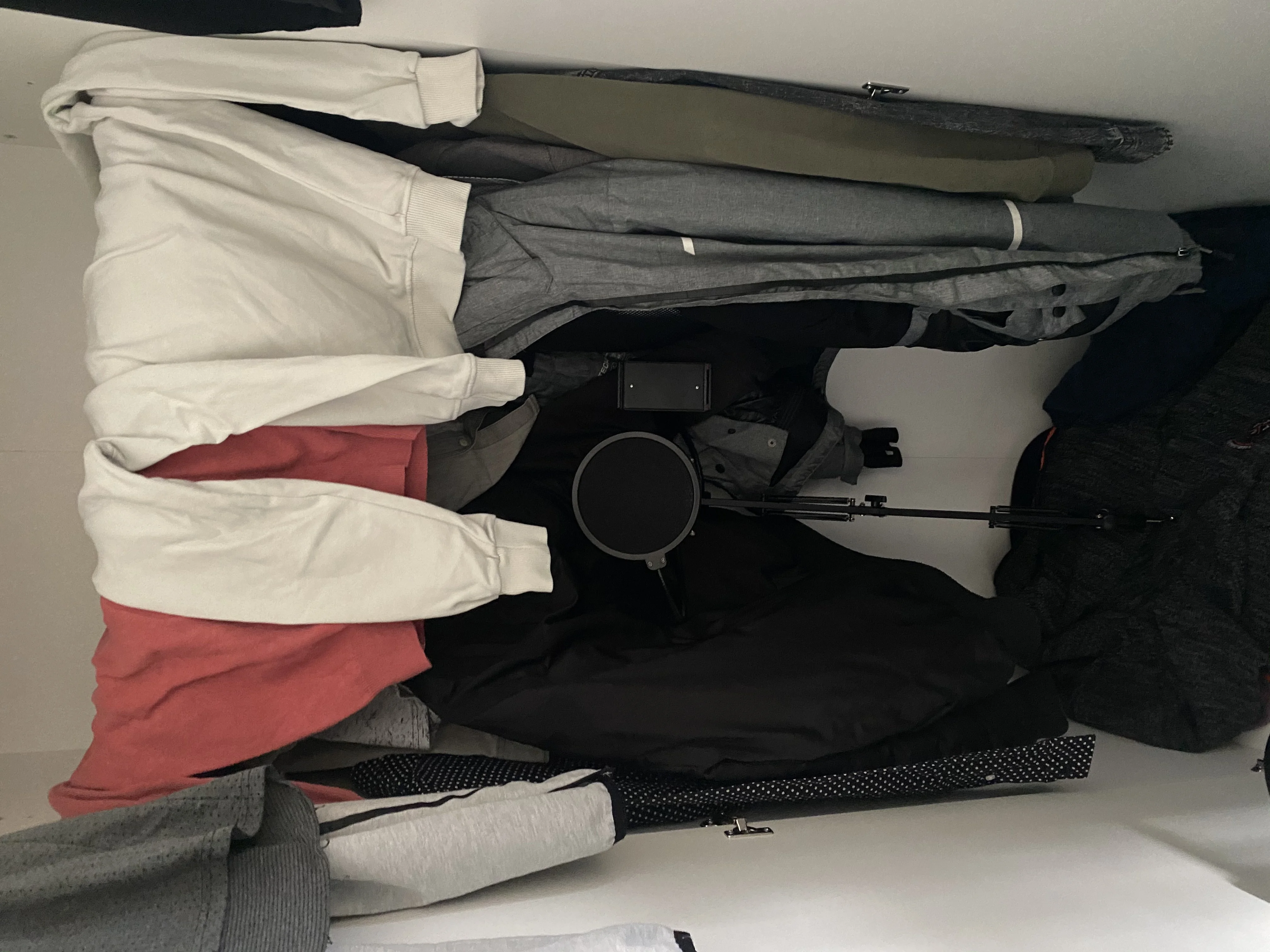

So sieht mein Kleiderschrank aktuell aus :D
Reaktionen: Wird schon und SoulFrontier
