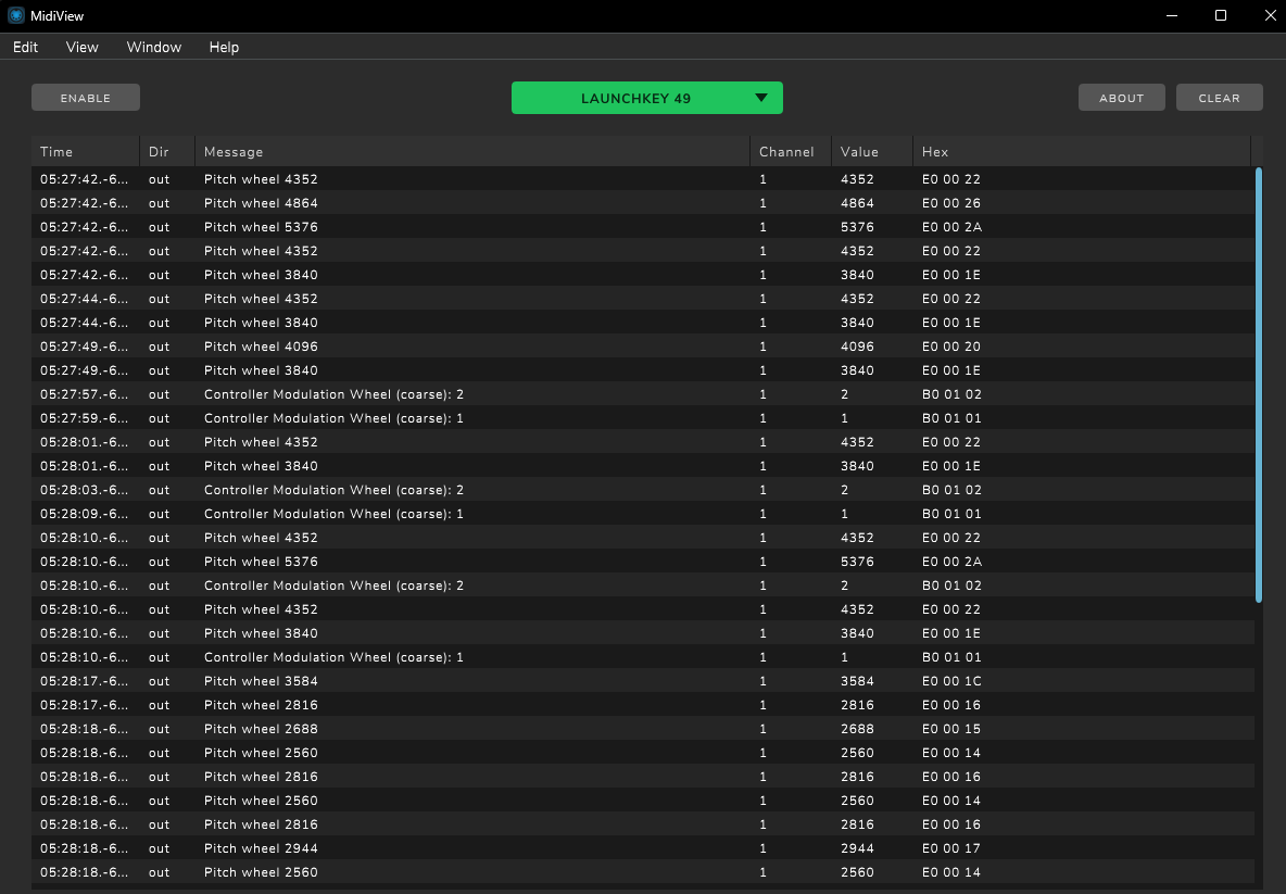

ich würde das mal damit checken:
Reaktionen: RamzyStudio
Ja da sieht man dass das Pitch Wheel und das Mod Wheel willkürlich Eingaben machen, was soll man jetzt tun?
Hatte ich auch mal. Da kann man nur die Kiste öffnen und mit Kontakspray das Poti behandeln.
