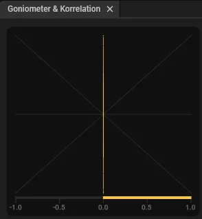

Beim Anhören hätte ich das nicht geglaubt, aber das Beispiel ist eindeutig in mono
Die Correlation muss man über die ganze Zeit des Songs betrachten, sie ist nicht konstant 1.0
Wenn die Datei mono wäre, wäre der Pegel von links und rechts über die ganze Zeit exakt gleich. Ist er nicht

Ich hatte das Beispiel 2 betrachtet und das ist eine Monospur
