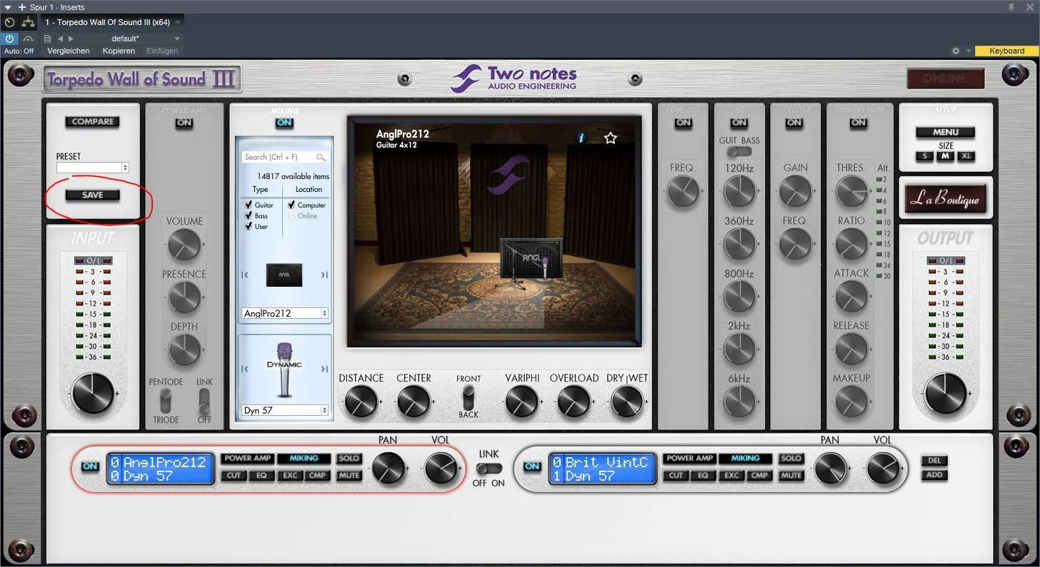

Klickst du aber auf "Save" wird dein eigenes Preset genau in diesem Ordner abgelegt (*.top)

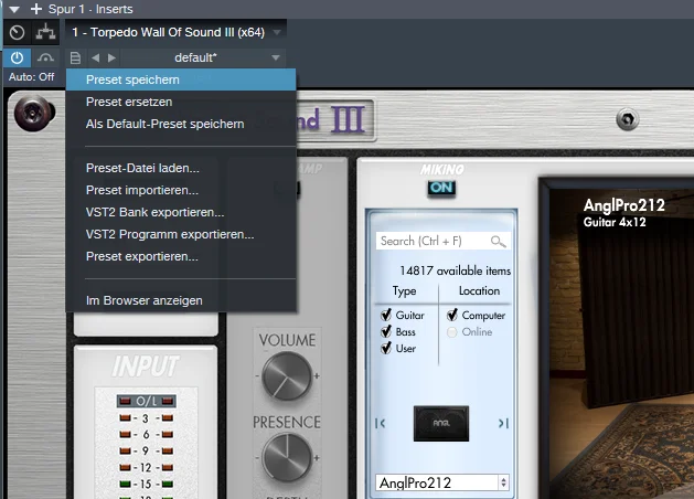

Speichere doch aber einfach dein Preset über das Preset Menü deiner DAW....
Landet dann (bei mir) unter:
"C:\Users\(Benutzername)\Documents\Studio One\Presets\Two Notes Audio Engineering\Torpedo Wall Of Sound III (x64)"
(bei mir mit Endung *.preset, ist DAW abhängig)

Na zum einen meine ich den internen Save Button (Bild 1) und da taucht mein Preset zwischen den bereits fertigen auf.
Und ansonsten meine ich das Feld, wo du in jedem deiner Plugins ein Preset speichern kannst (Bild 2), abhängig von deiner DAW.
