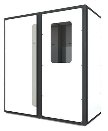

Zur Akustik von diesen Dingern könntest Du mal die Suchfunktion hier im Forum nutzen. Dürfte sehr hilfreich sein.
Ich rate von diesen kleinen Dingern ab ab und verweise da eher auf den von @Entone geposteten Link.

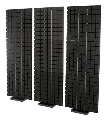

Da bleibe ich lieber bei unseren Schirmen, denn das sieht außerdem auch
richtig gut aus.

Um trockenere Aufnahmen zu bekommen reichen oft mobile Stellwände. Wenn man*frau nicht selber basteln will, kosten vernünftige Lösungen.
Von den kleinen Micscreens rate ich auch ab. Die haben mehr Nachteile als Vorteile.
Reaktionen: RD und rocking.xmas.man
Genau von diesen Dingern rate ich stengstens ab !
Jene Stellwände dünsten dermassen aus, und das hält sich knapp über Jahre... übelst. :confused:
ist das Chinakunststoff, was die da im Schaumstoff verwenden? grauenhaft. o_O

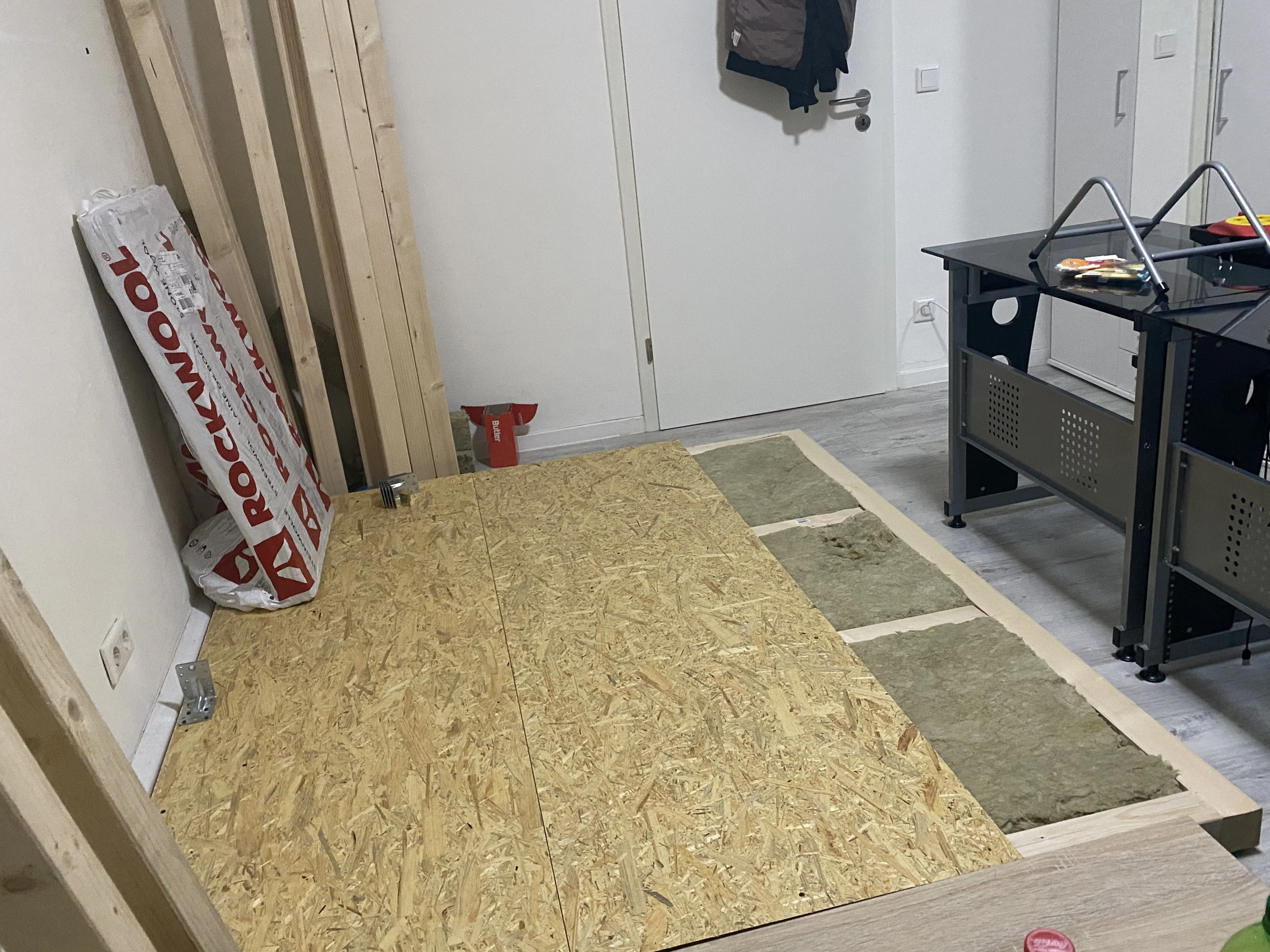

Da bin ich wieder! Ich habe mich entschieden eine Gesangskabine zu bauen (und habe auch bereits damit angefangen). Nun hätte ich einige Fragen.
Ich habe eine Gesamtfläche von 1,75x2,00 (Höhe 2,10)
Ich habe nun mit dem Boden angefangen. Boden besteht aus 1 Spanplatte, darauf 8cm Steinwolle von Rockwool, und drauf nochmal ne Spanplatte. Das Gerüst baue ich mit 7x7 Kanthölzer.
Die Wand besteht aus 1x Rigips Platte, mittig 8cm Steinwolle und dann wieder Rigips. Sprich innen / außen Rigips und dazwischen 8cm Steinwolle.
Decke wird so wie der Boden, Spanplatte + 8cm Steinwolle + Spanplatte.
Und das wird dann gespachtelt. In die "kleinen" Lücken stopfe ich auch noch Steinwolle rein.
Ich weis gerade nicht wie man die Rolle nennt, aber um etwas Abstand vom Boden zu haben habe ich auch unter die Spanplatte was dran geklebt (bzw der Handwerker der mir das gerade zusammenbaut).
Nun ist die Frage ob das soweit passt und ich bräuchte nun Ideen für die Inneneinrichtung also Schaumstoff / Absorber ? k.A. was und wie viele davon. Wäre cool wenn mir da die Profis unter euch helfen könnten.
Ich poste gleich mal ein Bild vom Boden, dann kann man sich das besser vorstellen.

Hier das Bild

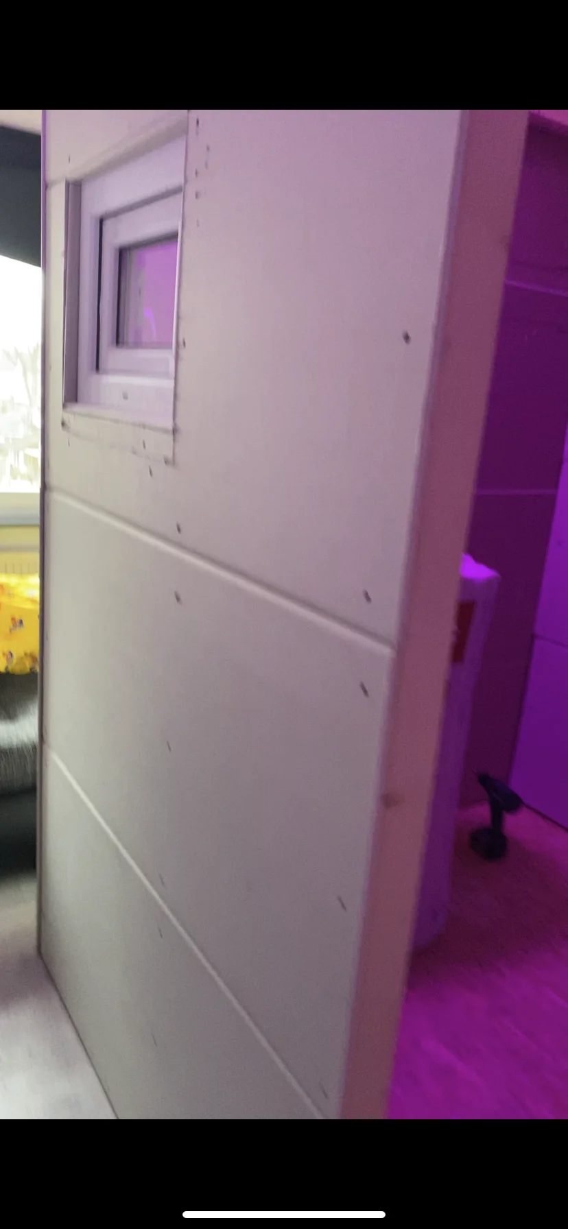

Also ich habe jetzt 8 Diffusor von Adelsklang und 8 Absorber von Adjective Sound und 4 Bass Traps. Der Kundenservice von Adelsklang hat mich 3 Stunden kostenlos beraten und wir haben eine perfekte Raum Akustik hinbekommen. Ich habe mehr als nötig bestellt, um bisschen rum zu experimentieren, aber kann ich ja auch noch im Mix Raum benutzen, von daher passt das.
Die Kabine besteht aus Rigips + 80mm Steinwolle + Rigips und viele Holzkanten (von jeder Seite sowie auch Decke und Boden) wobei wir beim Boden nochmals ne Spanplatte drüber geschraubt haben.
Sowie Schall schluckender Teppich

Hier ist einmal ein Bild vom Rohbau
wir haben nach Abschluss coole Wandpaneele an der Aussenwand befestigt und arbeiten nun an der Dekoration. Meiner Meinung nach optisch und qualitativ ein Top Ergebnis geworden
Natürlich wurde auch alles gespachtelt und gestrichen aber davon habe ich gerade kein Bild hier
