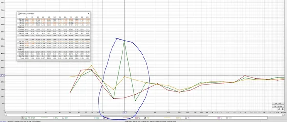

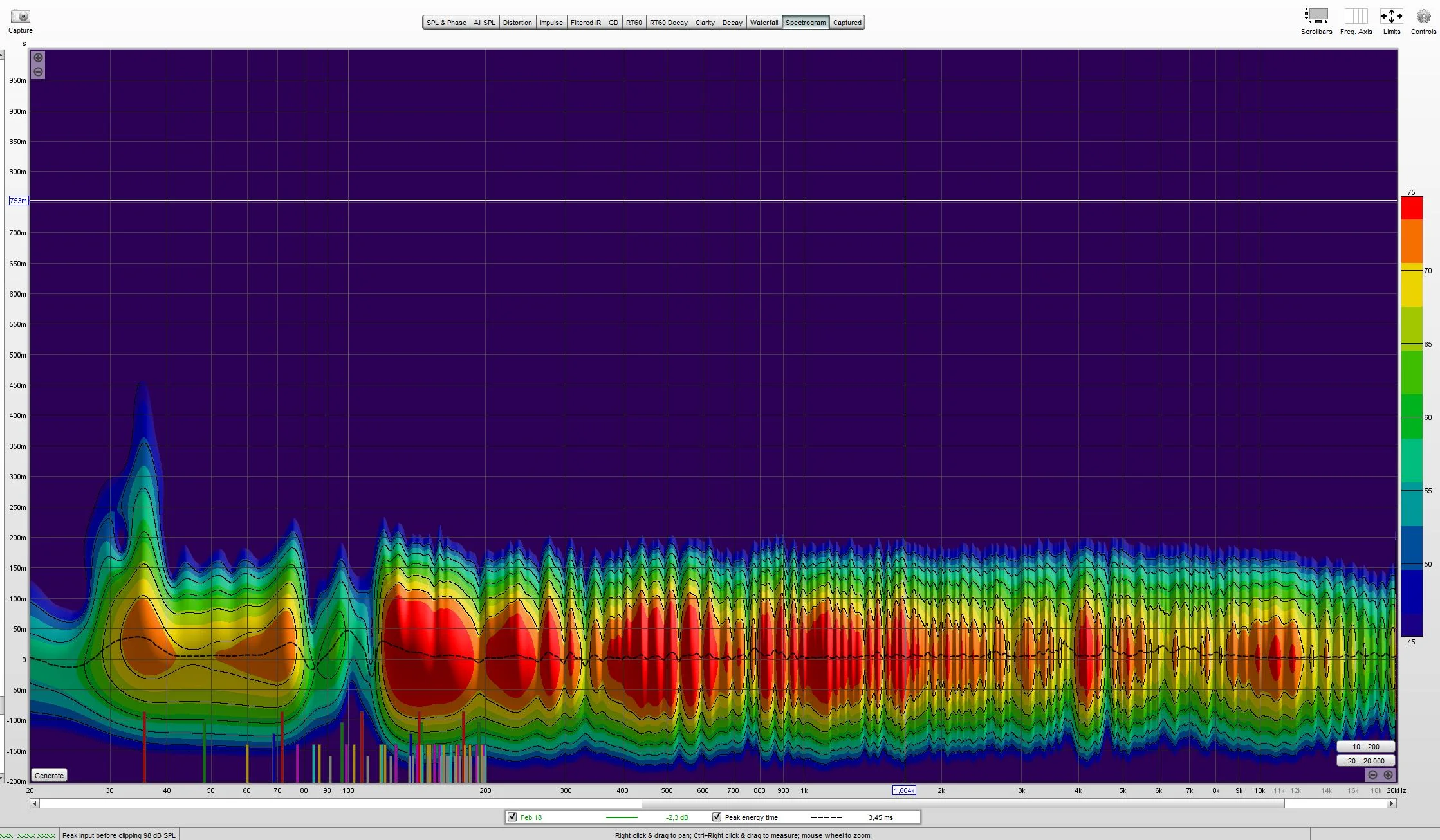

Bin dieses WE endlich etwas weiter gekommen. 4 Kisten sind fertig und stehen in den Ecken mit 40cm Tiefe. 3 Kisten sind schon belattet. In der Höhe geht das System leider nur auf rund 50% Höhe, aber es tut sich schon was im FG.
Habe die Boxen nun auch so nah wie machbar an die Kisten ran gestellt. Das hob zum Glück etwas Bass an. Hauptproblem scheint später weiterhin 100 Hz zu sein. Aber wenn die Seiten in der Nähe der Decke das noch was machen würden, habe ich ich eventuell Glück. Bei rund 140 Hz diese Noden-Erhöhung ist Frontwall und Decke sehr wahrscheinlich. Aber eventuell geht es noch ein wenig runter. Falls nicht wäre ein Kantendeckenabsorber später die Lösung.
Eine Phase ist schonmal weg gegangen. Alles Gelbe ist noch nicht 10db Range / noch Potenzial:

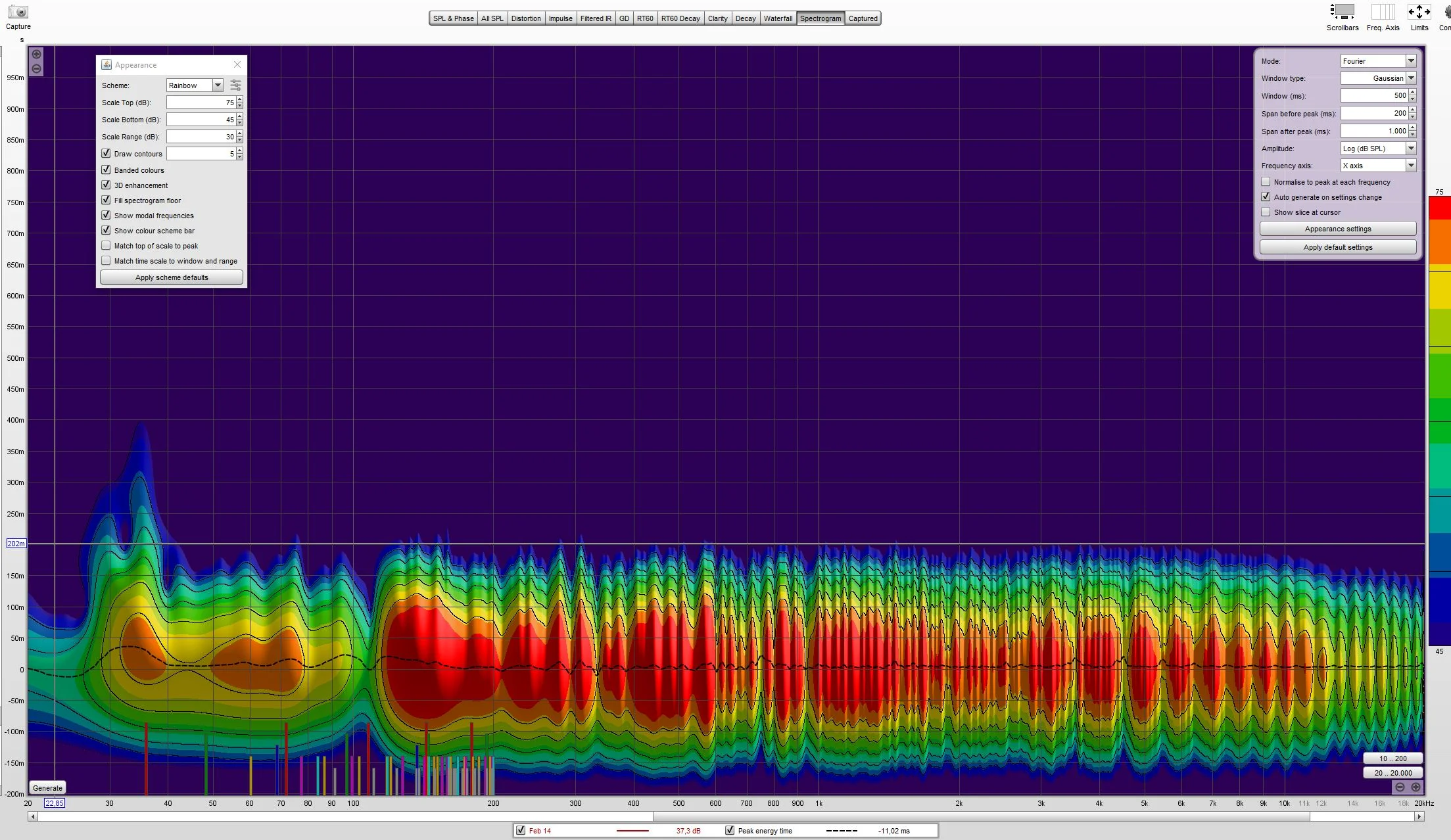

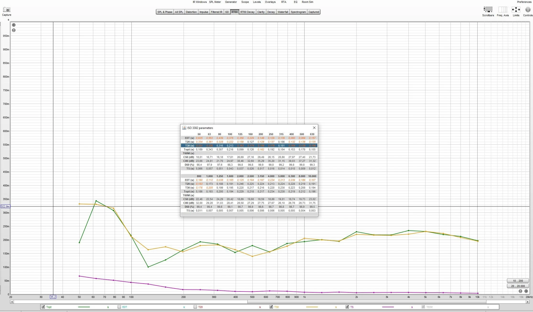

Auch RT30 und Top entwickeln sich ganz gut. Der Bass kommt langsam hoch und es wird "gerader". Die ersten drei T30 Werte liegen konstant bei 330ms, was sehr gut ist!
Bei den Moden sind noch Potenziale - aber die gehen noch runter mit den 8 fehlenden Kisten an der Seite schätze ich.
Hier die 30er Forum-Range dazu:

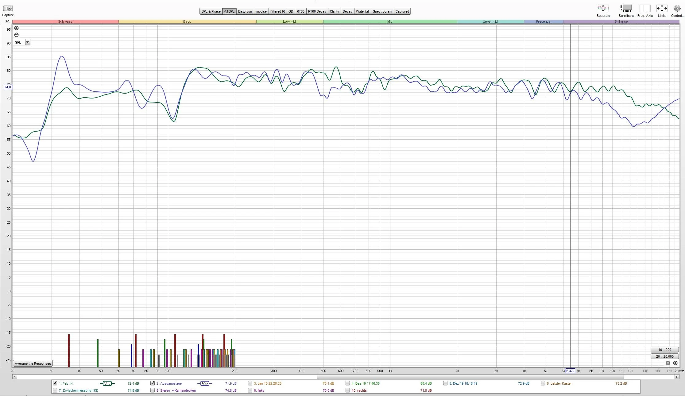

Hier noch Ausgangslage (blau) von November versus heute (grün):

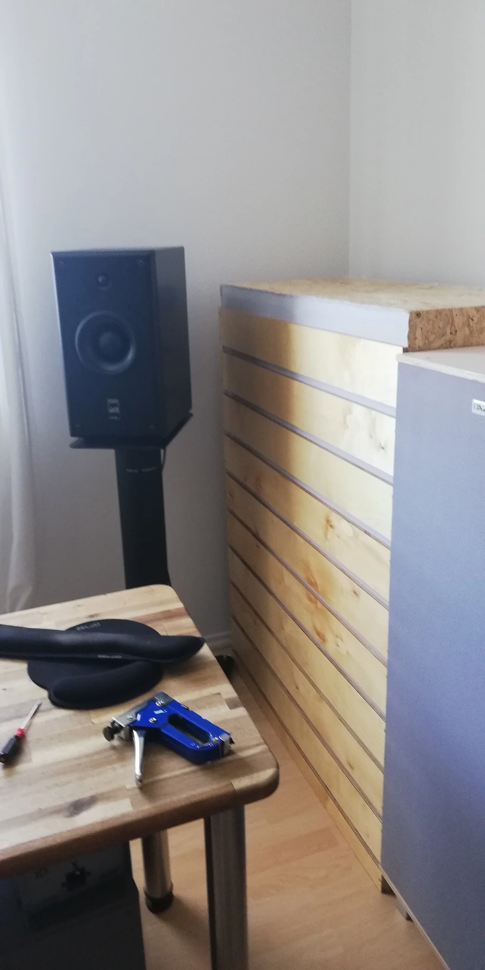

Hier noch der aktuelle Stand wie gemessen wurde. Oben ist halt noch nichts.

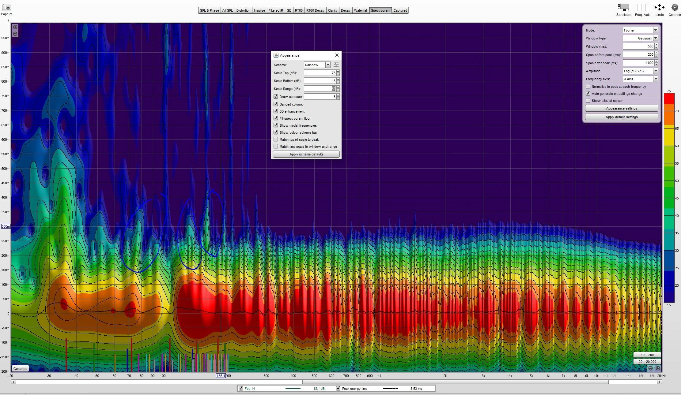

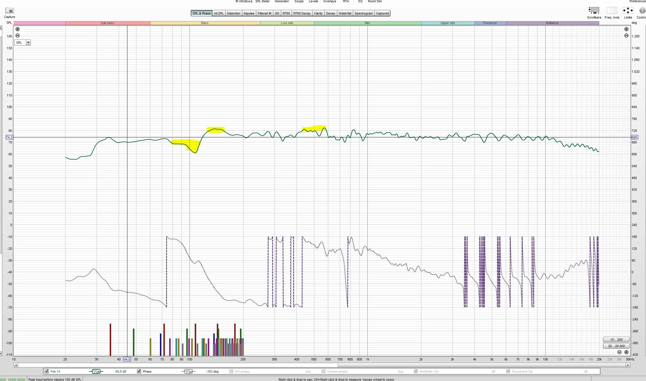

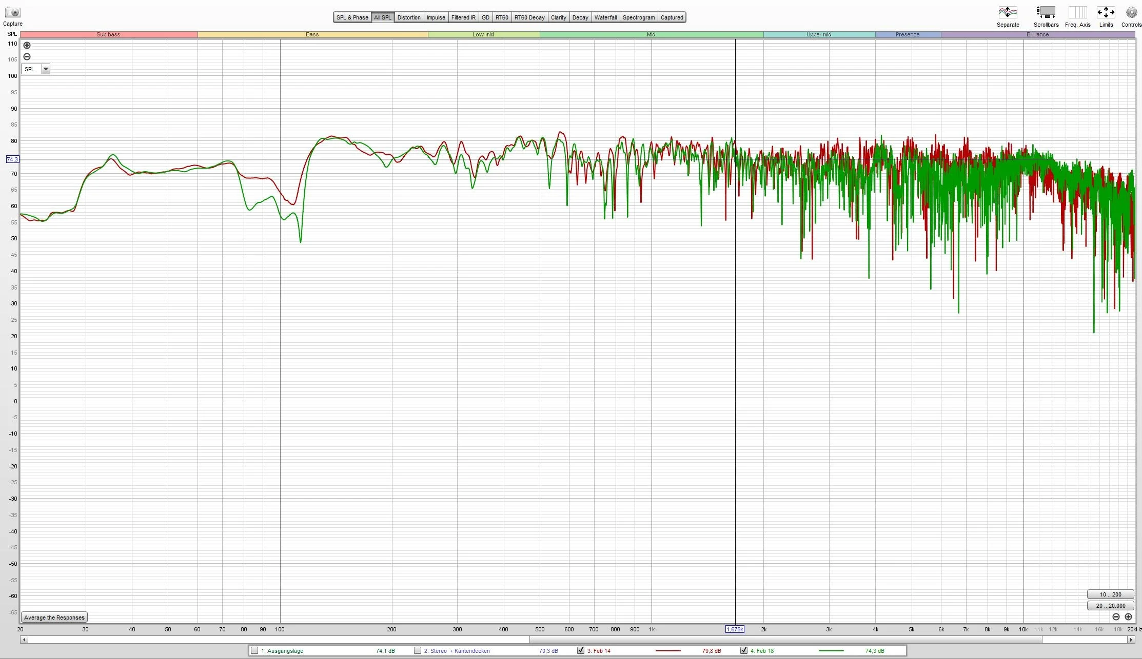

Heute zwei weitere Kisten auf die 4 Stück gestellt. Hatte mich sehr gefreut und erwartet, dass irgendwas besser wird.
Es ist sehr frustrierend :( Drei enorme Sbir Dips sind zurück. Der Bass klingt nun so richtig *******! Verbesserungen konnte ich heute nicht feststellen. Eher nur Verschlechterungen durch die ganze Bank.... Die tolle Phase kam nicht mehr zurück. Nachhall: Keine Verbesserungen, eher Verschlechterungen. Bass ist eingebrochen.
rot: alt 4 Kisten / grün: neu 6 Kisten in den vorderen Ecken:
Tja wie geht es nun weiter?
Oben zur Decke wären noch 45cm Platz. Ich kann mir erstmal noch nicht vorstellen, dass dort etwas gegen die Bass- Löcher passiert. Das muss ich mal messe, was sich da noch tummelt.
Ansonsten: Die 35 Hz Mode konnte bislang nicht weiter gesenkt werden wie erhofft.
Nun bin ich erstmal ratlos, wie es weitergehen soll.
- Die Seiten könnte ich verlängern durch 20cm Dicke Absorberkisten um auf 60% zu kommen. Den Stellplatz kann ich nicht für weitere 40cm Kisten verschenken. Das wird zu voll.
-Ich könnte die Seiten erstmal noch raumhoch machen... verspreche mir aber nicht allzu viel davon. Aber wenn es Deckenprobleme gäbe wäre es gut dort was zu machen.
-Ich könnte anstatt eines Deckenkantenabsorber paar Absorber anbringen 20cm tief.
Vielleicht teste ich am Wochenende nochmal einige Sbir Positionen durch? Speaker wieder enger zusammen?

Wie schon mehrfach erwähnt ist es nahezu immer notwendig nach größeren raumakustischen Maßnahmen die Speaker und Hörer Position nachzujustieren. Du wirst die finale Position erst finden wenn deine Maßnahmen abgeschlossen sind.
Als Beispiel:
Du machst jetzt die Seiten halb fertig und suchst erneut, weil es notwendig ist, die optimale Position für deine Lautsprecher...
... du findest was das ok ist - aber nicht so geil wie du es dir vorgestellt hast - du baust an den Seiten weiter und...
... wenn du damit fertig bist suchst du erneut, weil es notwendig ist, die optimale Position für deine Lautsprecher...
... du findest was das ok ist - aber nicht so geil wie du es dir vorgestellt hast - du baust an der Decke weiter und...
... du findest was das ok ist - aber nicht so geil wie du es dir vorgestellt hast - du baust an der Frontwand weiter und...
... du findest was das ok ist - aber nicht so geil wie du es dir vorgestellt hast - stellst fest das du keinen Platz mehr für weitere Maßnahmen hast, stellst die Speaker letztendlich da hin wo es am besten aussieht und ärgerst dich vermutlich über das schlechte Ergebnis und dass du so lange rum geeiert hast und nicht einfach alles gleich fertig gebaut hast. :-)
Dann kannst du dich aber gern daran erinnern, dass du einen 17 Quadratmeter Raum hast, der nur 2,5 Meter hoch ist und somit aus raumakustischer Sicht unter die Kategorie "problematisch und klein" fällt, du schlecht positionierte Fenster und Türen hast, du aber trotzdem mit sehr einfachen Mitteln deine Nachhallzeiten bis auf die tiefste Mode sehr gut in den Griff bekommen hast. Das SBIR einem in einem so kleinen Raum in die Suppe spuckt bei frei stehenden Speakern - das ist einfach zu erwarten und keine Überraschung.
Also ruhig auch ab und zu mal dran denken, dass man hier mit den Räumen im Forum selten mit optimalen Vorraussetzungen an die Sache ran geht und vielleicht halt die Messlatte mal da hin rücken wo sie hin gehört.
Reaktionen: Ralfe13, Schlumpfpeter und Moiterei

Ja das ist klar. Ich bin immer noch ein wenig betroffen, dass bislang die Maßnahmen im vorderen Bereich Verschlechterungen hervor bringen.
Werde nun erstmal die 40cm Dinger Decken hoch bauen. Dann mal schauen ob sich was tut. Falls ja könnte dies ein Hinweis auf die Wichtigkeit der Decke sein. Dann mache ich was an der Decke. Falls sich nichts tut, mache ich erstmal mit den Seiten weiter.

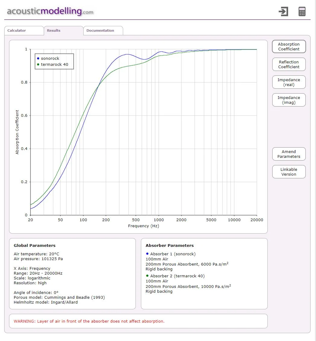

Ich würde wenn ich nur 20-25 cm zur Verfügung habe die Kästen mit Termarock füllen anstelle Sonorock um trotzdem auch die 0-1-0 weiter adressieren zu können - also nicht Sonorock und nur auf 0-2-0 berechnen. Termarock nehmen und Bretter so berechnen dass 0-1-0 und 0-2-0 gut was abkriegen.

Bislang sieht es laut RT60 ganz gut aus: Es geht in die richtige Richtung pö á pö. Aber wichtiger empfinde ich die Bereiche 70 Hz bis 100 Hz.
Ja, das 10.000er Termarock 40 scheint bei 200mm leicht tiefer zu gehen. Allerdings tamed Sonorock aber auch besser die Tiefmitten, wo ich ja enorm viel Druck habe bzw. den höchsten Peak im FG. Meine Idee war, wenn die Seiten das beruhigen, kommt die Energie vielleicht auch wieder im "Bassloch" besser hoch.
Vielleicht sollte ich mal besser auf 250mm Dicke gehen... denn bis 50 Hz runter ist nicht easy mit 200mm Dicke.

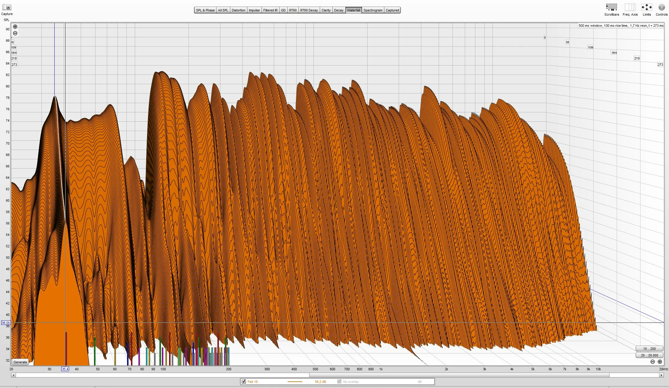

Die sechs Kisten wirken bei 50 Hz schon enorm gut. Im Wasserfall habe ich bei 50 Hz keine Mode mehr auf der 0-1-0. Die war vorher breiter und ging noch bis 50 Hz. Was da noch zu sehen ist kommt von der 1 0 0.

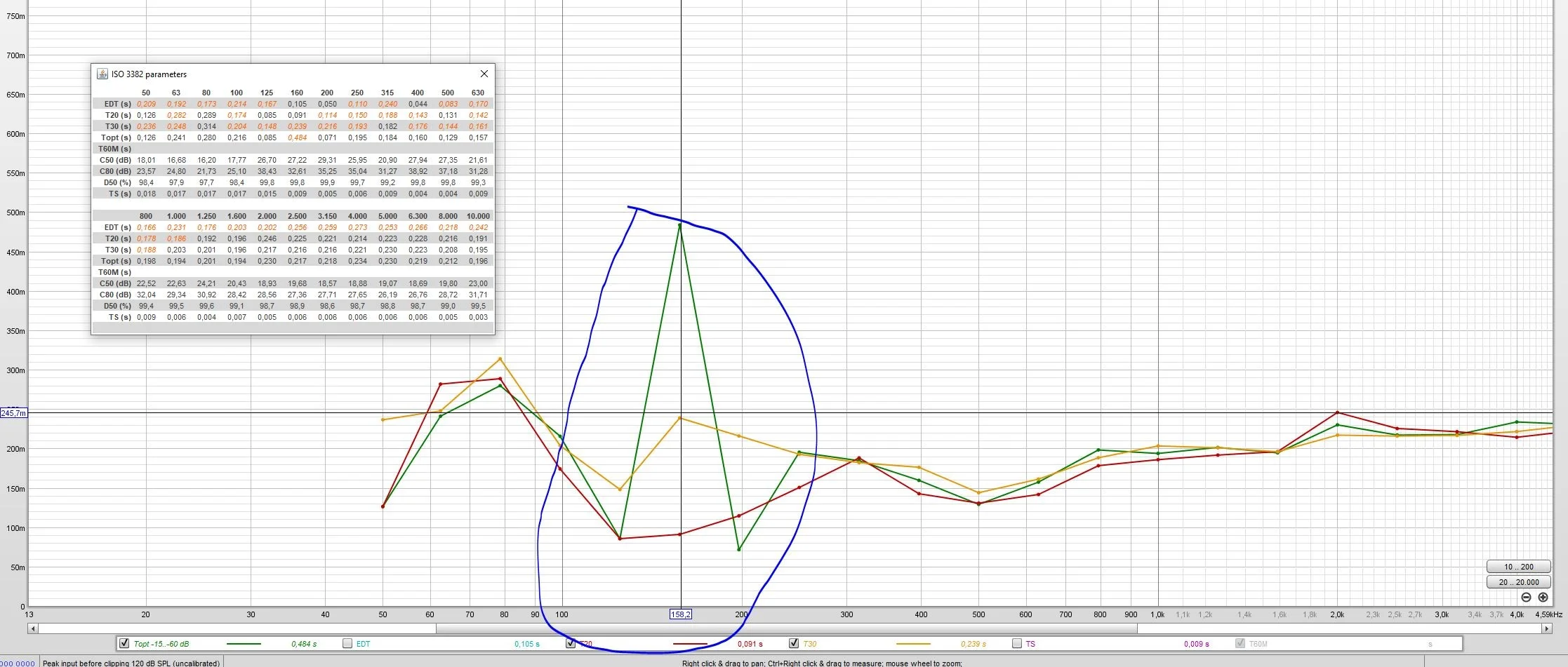

Habe mal gemessen:
An den Seiten, die noch nicht behandelt sind:
Ist sehr viel Energie bei 75 / 76 Hz und am Boden bisschen 120 Hz. Scheint was mit der 2-0-0 zu tun zu haben. Komisch, dass die da steht.
Insgesamt könnte das die 3-0-0 also ggf. beeinflussen. Bin gespannt. Denn das wäre für 100 Hz gut.
Oben in der Ecke, die noch fehlt:
Ist viel Energie bei 50-80 Hz und etwas bei 120 Hz. Bins gespannt. Könnte ja das sein, was an der Abhöre fehlt.
Wie gesagt, du kannst dort an der Seitenwand nur Probleme erwischen die auch von dort kommen.
Termarock 50, 200 mm dick schafft es locker bis 40 Hz bei entsprechenden Brettern und wird trotzdem noch breitbandige Wirkung haben bis zur 0-2-0 weil die Porosität über 10 % bleiben wird.
Habe mal gemessen:
Jepp, danke! Das mit dem Termarock 50 ist ein guter Tipp und werde das genau so machen. Sonst bin ich später unglücklich, wenn ich mir den ganzen Platz des Raums verbaue. Es geht wegen dem 16.000er Strömungswiderstand minimal tiefer als Sonorock... Termarock 40 würde aber mit dem 10.000er auch noch gut gehen.
