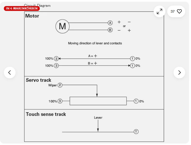

Haben die Motorfader nicht auch einen kapazitiven Sensor, der misst, ob ein Finger draufliegt?
Reaktionen: Schludi
Hier gibt es einen Motorfader+Schiebepotentiometer von denen für knapp 20 EUR:
Schiebeweg: 60 mm ist wenig
Bei dem Motorfader, den du vorgeschlagen hast, scheinen alle Informationen vorzuliegen:
Reaktionen: Schludi und Neobiont
