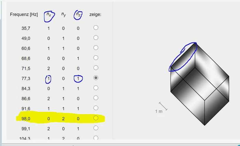

Die Spalten könnten sich eventuell auf diesen Rechner beziehen: Calculate Helmholtz - Resonator (mh-audio.nl). Da steht Länge, Breite, Höhe über drei Spalten! Dem zur Folge wäre:
Spalte 1 = LENGTH = Vorderseite und Rückwand
Spalte 2 = WIDTH = Seitenwände
Spalte 3 = HEIGHT = Decke und Boden
Das wiederum würde bedeutet:
Die erste Spalte bezieht sich immer auf Vorder- und Rückseite
Die zweite Spalte bezieht sich immer auf Seitenwände
Die dritte Spalte bezieht sich immer auf Decke und Boden.
richtisch.
Oder ist das falsch und Length muss die immer die Länge des Raums sein??? Dann wäre Length ja die lange Seitenwand und Width die Breite der Front und Rückwand.
Falsch - denn, wie du in rot geschrieben hast meint "Length" die axiale Mode der Länge nach, also zwischen Vorder- und Rückwand.

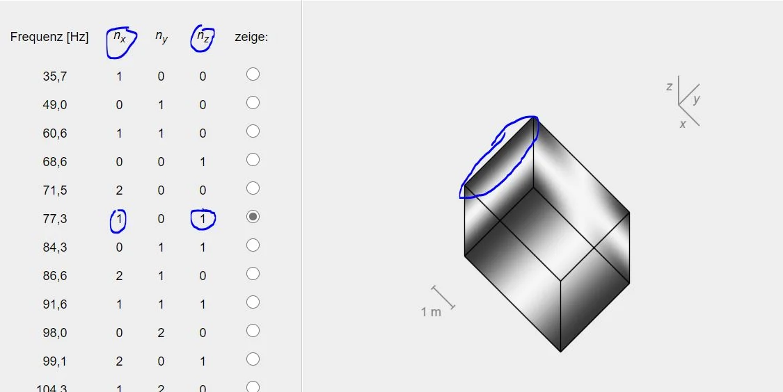

Teils/teils: die n-0-0 bezieht sich immer auf die stehende Welle zwischen Vorderwand und Rückwand. Rückwand und Vorderwand müssen zusammen funktionieren, die gehören zusammen, sind keine zwei Systeme sondern arbeiten bezogen auf Moden als ein System.
Die rund 77 Hz heißt 2-1-0. Also erster Oberton der Fundamentalmode von der Front + erster Oberton der Seitenwand! Hier scheinen zwei Wände hineinzudrücken in einen Dipp! Der Mix aus Frontwall + Sidewall namens 2-1-0. Besonders schlimm die 1 an der Seitenwand. Die Decke hat aufgrund der 0 hier keine Bedeutung. Aber auch die Front wäre wichtig, würde man den gesamten Dipp erwischen wollen zu 100 %.
Sind diese Schlussfolgerungen richtig oder falsch??
die rund 77Hz sind folgendes: Durch Reflexion kann eine stehende Welle entstehen die, wenn du sie dir als Wäscheleine vorstellst von der Frontwand and die Seitenwand und zur Rückwand geht.
Hmm weiß zwar nicht wie Du drauf kommst, aber im Huneke-Programm wird es etwas anders dargestellt... dem Bild zur Folge müsste das ein Kantendeckenabsorber an der Frontwand werden: Die 1-0-1 beschreibt das im Grunde auch: Vorderwand & Decke = Frontdeckenwandabsorber.

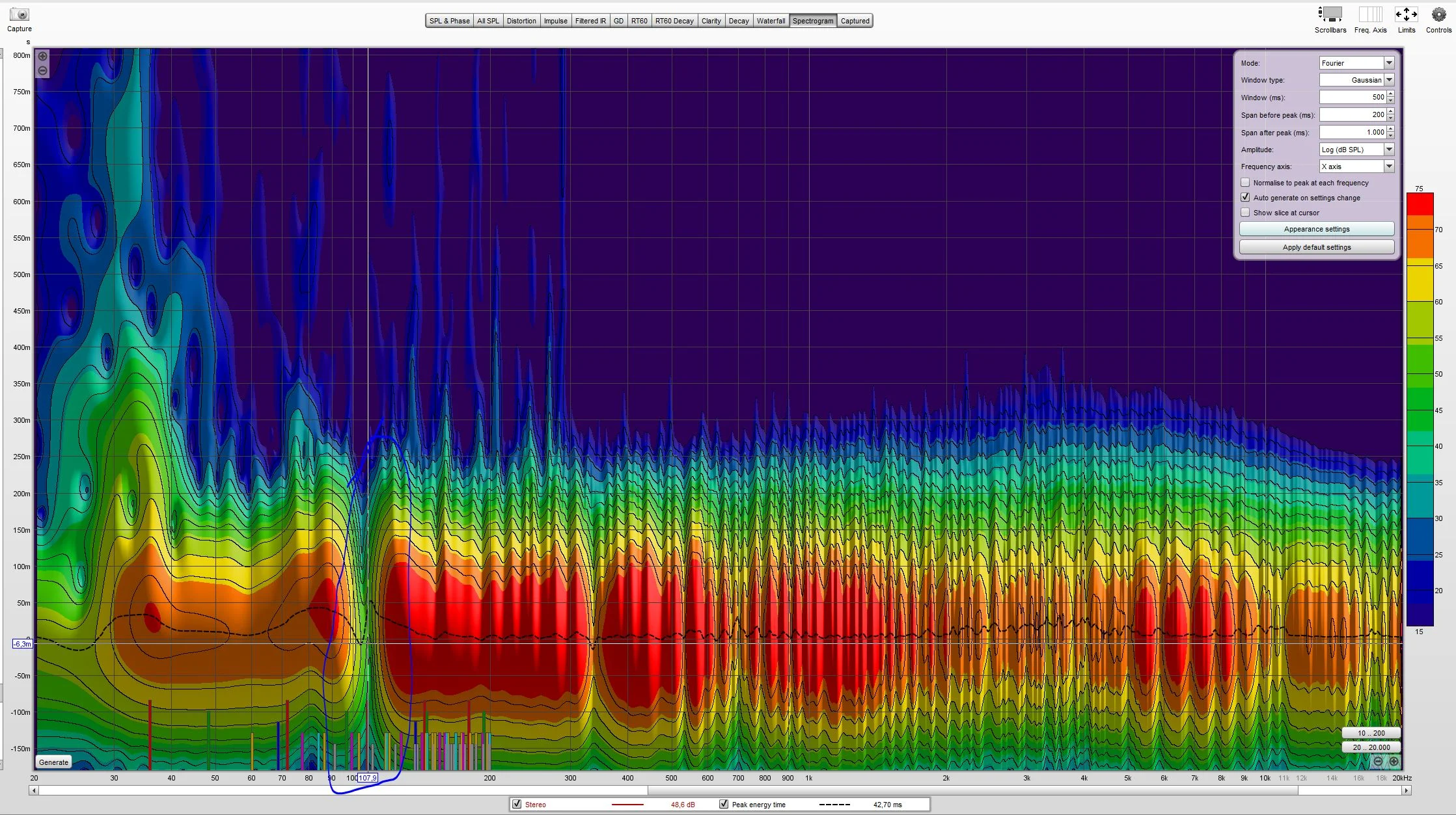

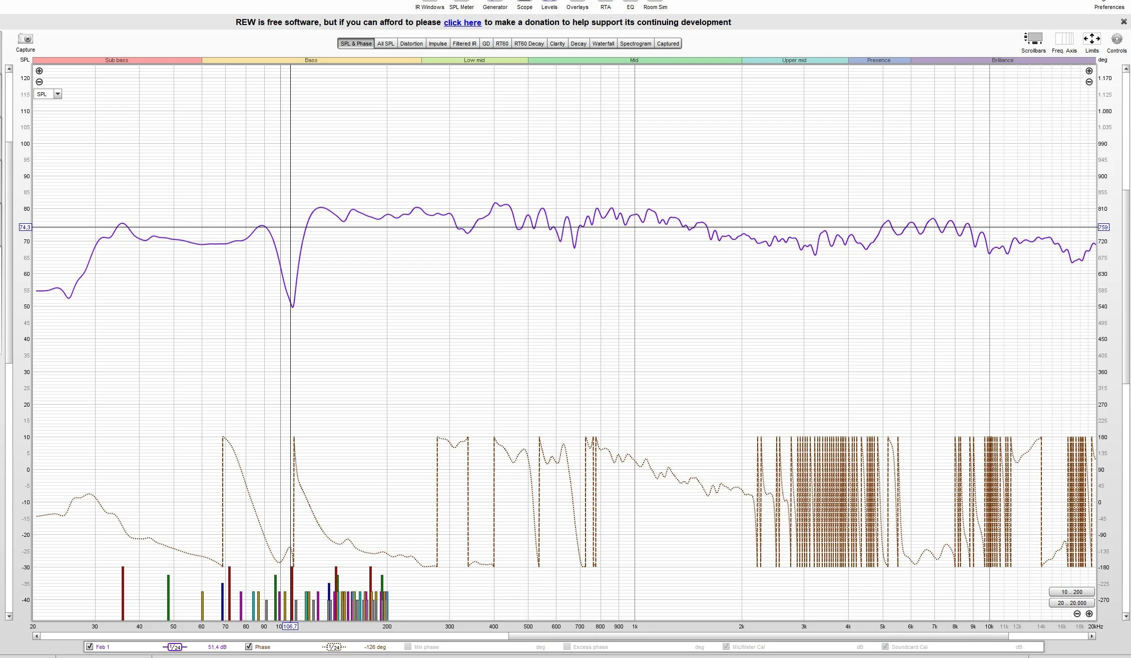

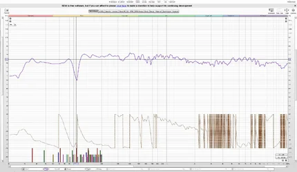

Hmm, wenn meine Rückwand 50% macht, dann sollte meine 3-0-0 ja kein Problem mehr darstellen mit der Rückwand, die ja vollflächig behandelt ist.
Denn ich dachte schon dieser 105 bis 107er Hz Dipp sei eine klare 3-0-0, wie schon einmal vermutet. Spiele ich da einen Sinus ab, scheint die Frequenz mittig des Raums an der Seitenwand etwas zu dröhnen. Kann ein Teil der Wellen der 3-0-0 sein.
Das Verschieben der Rückwand hat übrigens aus irgendeinem Grund durch einen glücklichen Zufall den 77 oder 75 Hz Dipp vernichtet. Oder der kommt später wieder bei Seitenbehandlung.
Durch das nach vorne ziehen um 5 cm?
  • #538
Hmm ja ich höre zwischen 101 und 110 im Grunde gar nichts. Gigantisches Loch an der Sitzposition... Eine Ursache wird es nicht sein sondern 3 oder 4 die gleichzeitig zuschlagen. Axial wäre es die 3 0 0.
Vielleicht bekomme ich es nach der Seitenbehandlung über Verschieben des sbirs in den Griff. Stereo dreieck breiter etc.
Ziehen nach vorne 5cm ist nur eine Vermutung. Kann auch sein da vorne nun weniger steht, dass sich eine Mode positiv auswirkt sodass das Loch aktuell nicht zu sehen ist.
