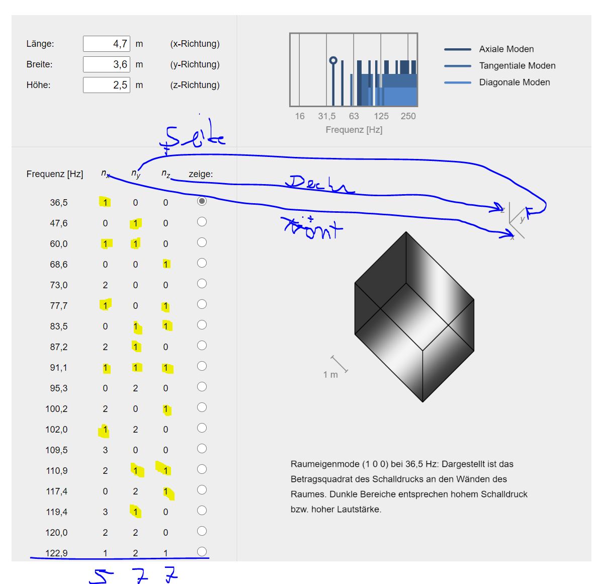

Bedeutet dann diese Theorie des 1en zählen, dass man so entschlüsseln kann, welche Wand die wichtigste ist?
Denn bei 7 Druckmaxima an Decke und Boden wäre dort das meiste Potenzial des Raums. Edit: Eine 1 vergessen in der zweiten Reihe... dann hätten Front und Decke die wichtigsten Potenziale.
4-0-0 = 4. Harmonische der 1-0-0. Die entsteht genauso wie die 1-0-0 nur zwischen Front- und Rückwand.
so?

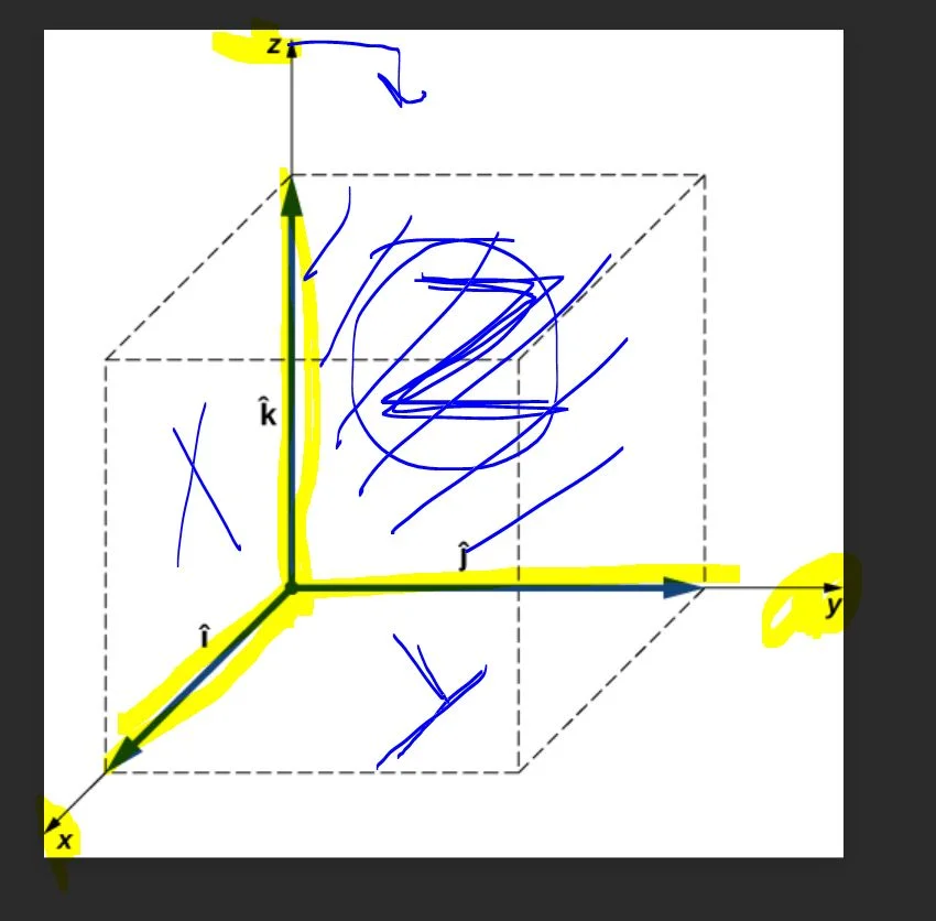

Mit x, y, z werden die Achsen bezeichnet, nicht die Wände (daher finde ich die Pfeile etwas missverständlich):
Erste Zahl steht für Längsachse x (zw. Front- und Rückwand)
Zweite Zahl steht für Querachse y (zw. linker und rechter Seitenwand)
Dritte Zahl steht für Vertikalachse z.

Mit x, y, z werden die Achsen bezeichnet, nicht die Wände:
Häaaaaa???? Nun verstehe ich gar nicht mehr.
Aber die Achsen sind doch die Wände - die Achsen des Raums?!

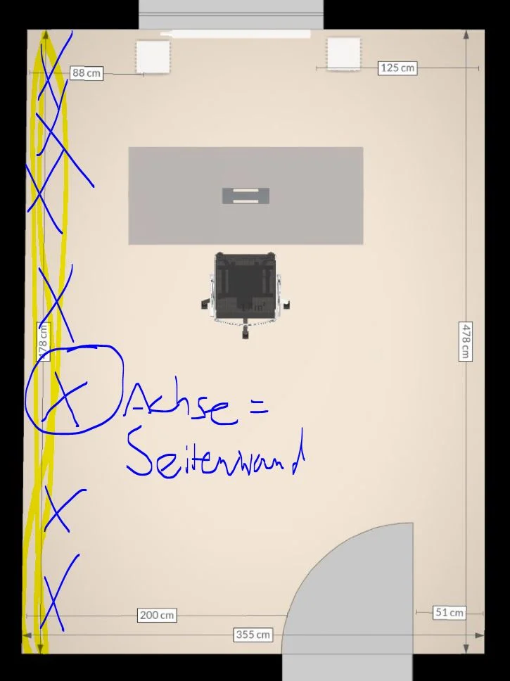

Man sieht doch, dass x meine Seitenwand ist. Ich kann doch nun wie bei einer Schablone meinen Raum darüber legen und habe somit alle Druckpunkte!

Achsen sind keine Wände, es sind die 3 Dimensionen.

Was willst du denn jetzt erklärt bekommen? Dass x, y, z deine Raumachsen sind?
Stell dir einen unendlichen 3-dimensionalen Raum vor. Der hat auch keine Grenzen (Wände), aber trotzdem 3 Achsen entlang derer du dich bewegen kannst.

Guck in thread 503: die ganze Seitenwand ist x. An x entlang bäumen sich Frequenzen auf... Vl auch in den Raum hinein. Es ist eine Schallwelle, die auf x auftrifft.... X ist die Ursache, Startpunkt der Welle bzw Mode. das ist x. So verstehe ich Wand. So verstehe ich x. Schallwellen trifft auf x. Es entsteht viel Energie. Eine Mode. Irgendwo an mehreren Stellen entlang von x.
Warum ist das falsch?
Da ist doch eine Wand und keine Unendlichkeit....?

Das mit dem unendlich war ein Beispiel, um dir den Unterschied zwischen einer Koordinatenachse und einer Wandfläche zu verdeutlichen.
