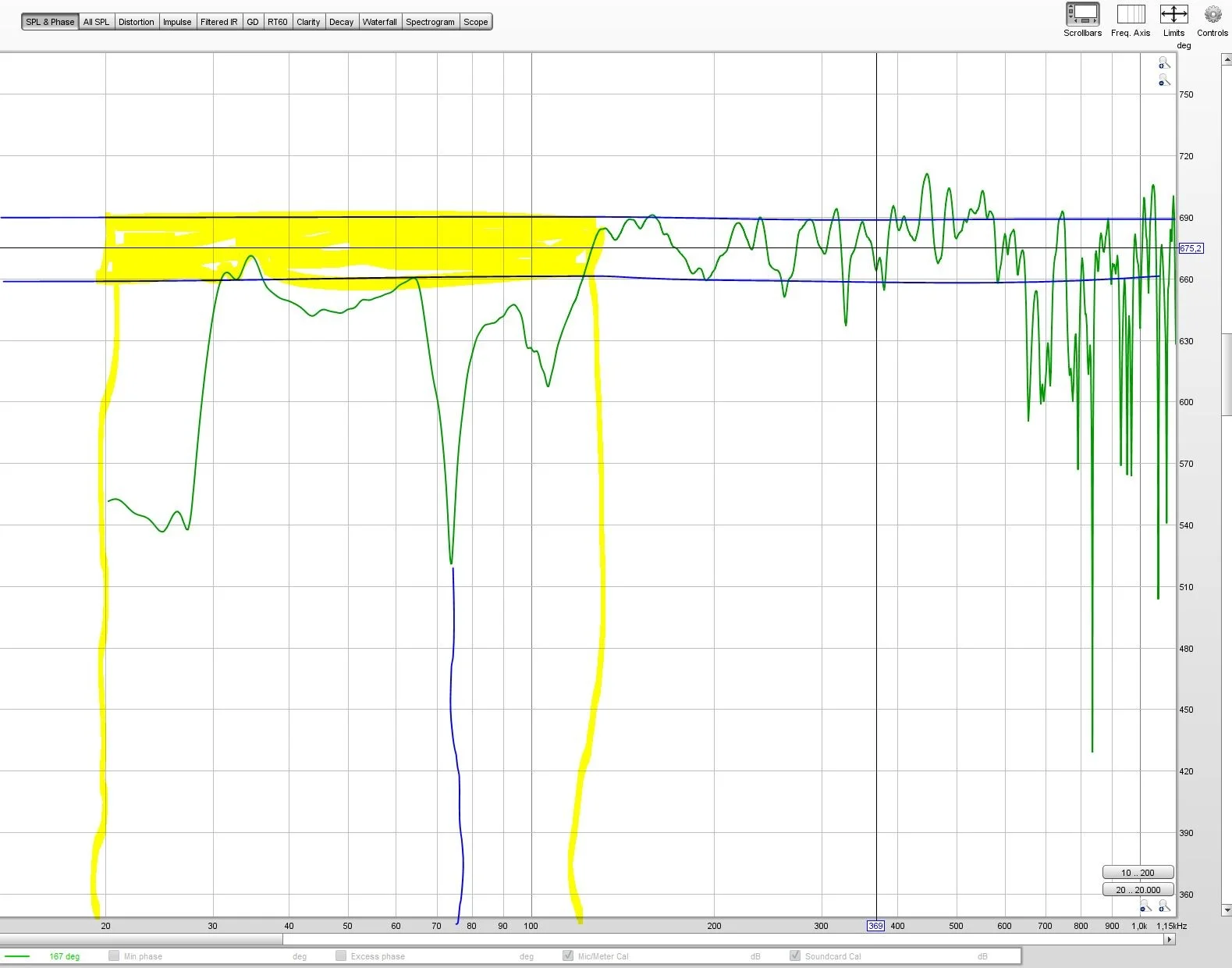

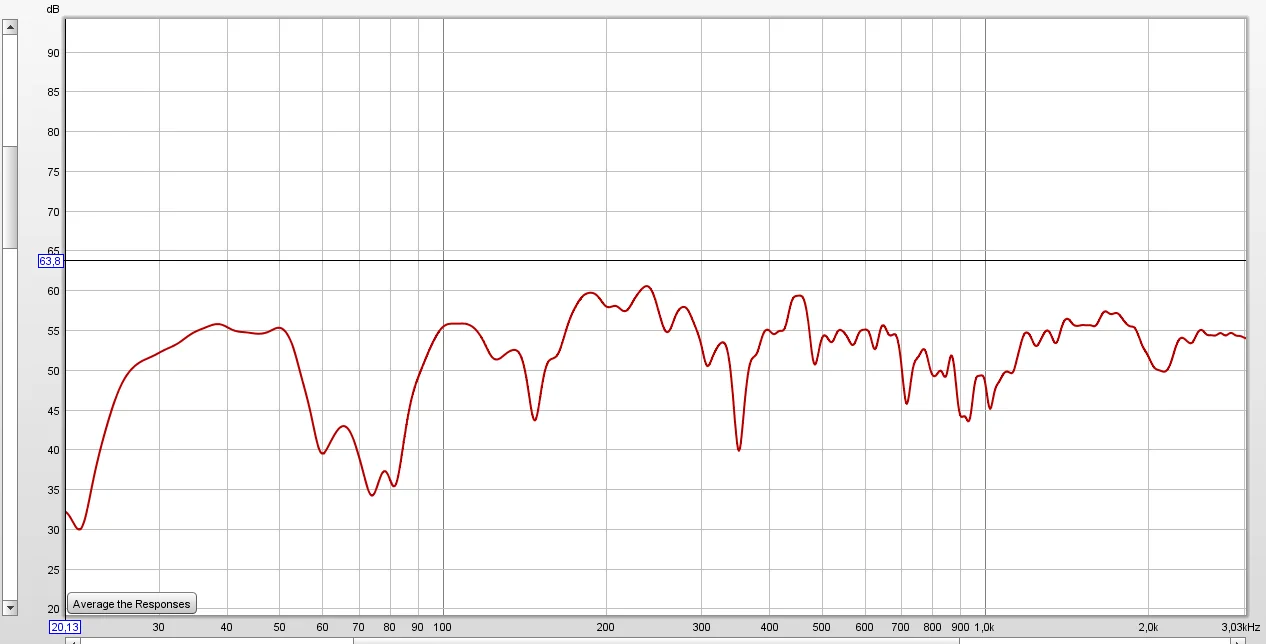

So, gefunden. Wegen dem Loch richtig schlecht der FG ohne Sub hier. Aber der Bereich bis 50 Hz wäre sogar besser. Man kann nicht alles haben. Auf jeden Fall sieht man einen Riesenunterschied im Bassbereich. Ich kann an der vorderen Wand wegen Heizung/Fensterfront für den Subbass nichts unternehmen.
  • #466
Hmm ja, ich könnte mit einem Sub den 75 Hz Dipp ggf. eliminieren. Ob ich auch die drei Dipps bei rund 100 Hz damit vermeiden kann, bezweifle ich... Unten mal die beste Messung, die es bislang gab gegen das 100 Hz Sbir. Hier mal eine eingezeichnete 5 db Range!
Aber ein Sub könnte auch etwas die Gesamtrange unterstützen. Denn wenn man in die 5db Range schaut, würde etwas mehr Bass auch ohnehin nicht all zu sehr schaden oder?
Im Prinzip, auch wenn ich hinter die LS 50cm Rockwool stellen würde, würde sich der Bass unter 100 Hz enorm senken. D.h. ATC hat die 20ASL scheinbar eh so konzipiert, dass bei nicht wandnaher Aufstellung ein Sub ein must have wird.

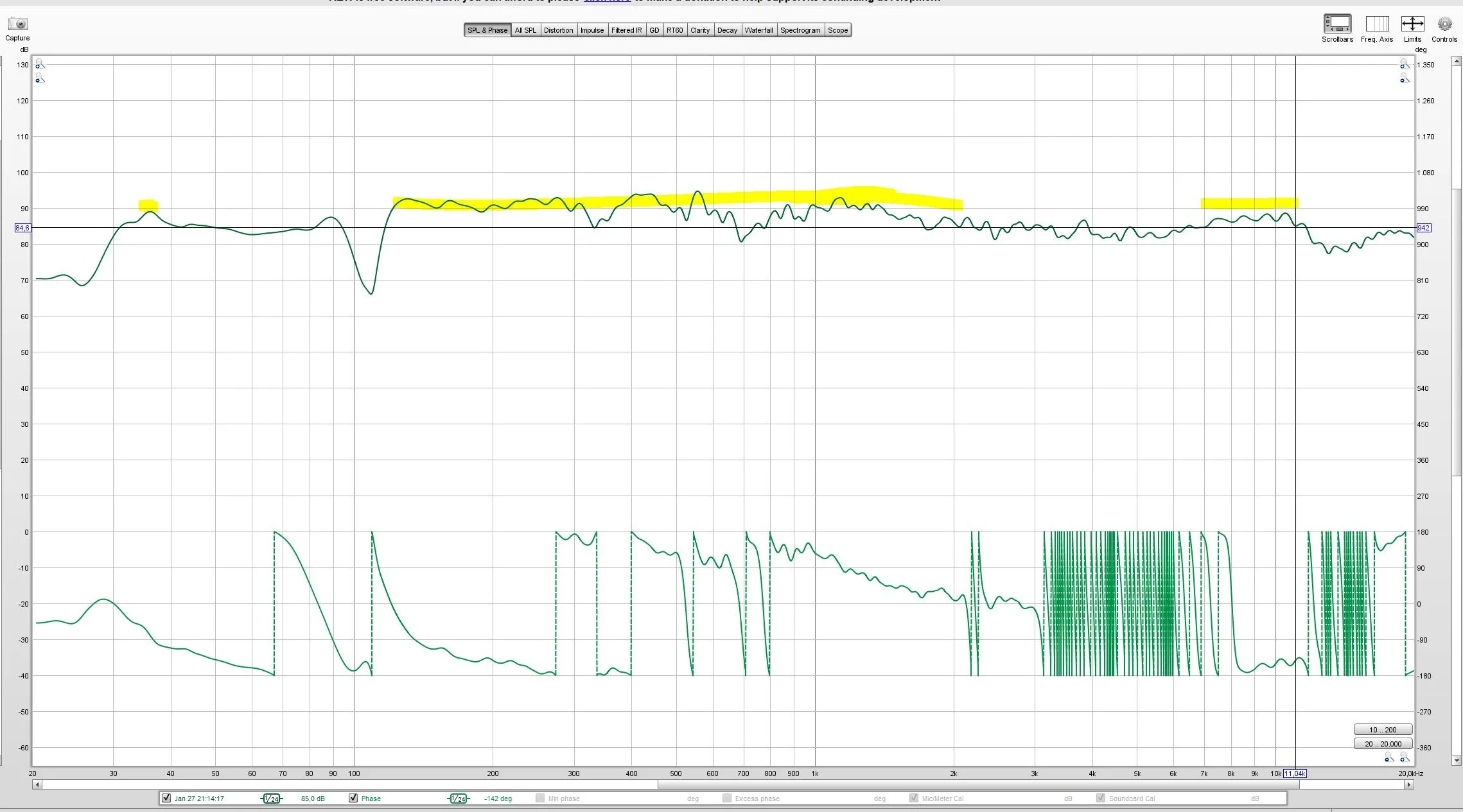

@Bass_Tamer

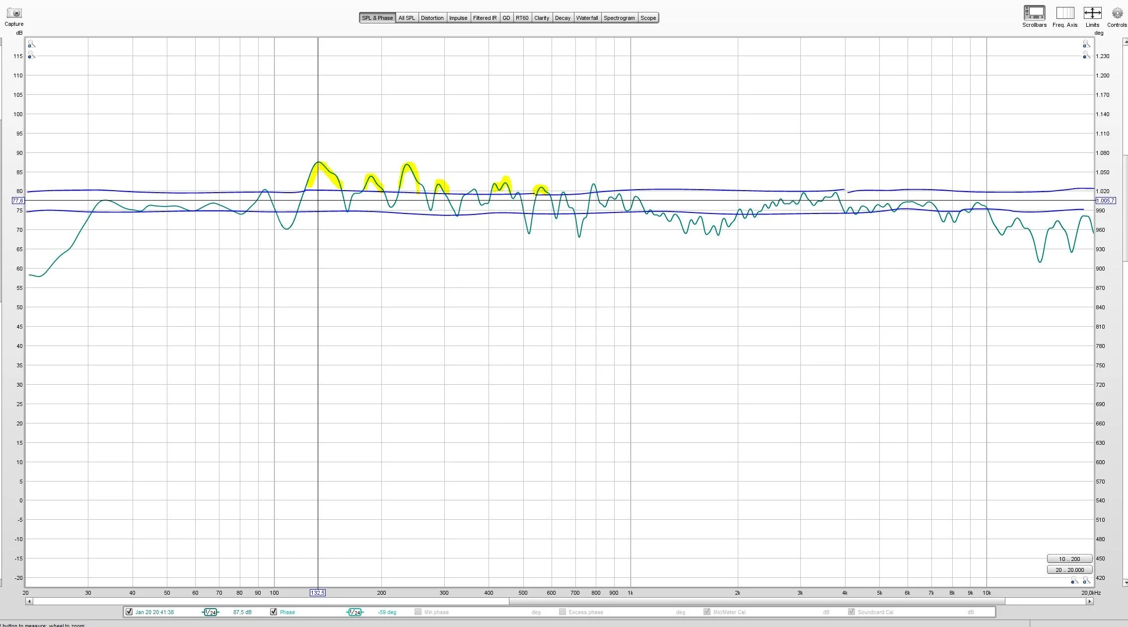

...vermutlich 5db... oder aber die Seitenwände wühlen die unteren Mitten auf. Dann sieht es nämlich ganz okay aus. Hatte mal die Tage alle Basstraps hinten stehen im Raum. Vorne in den Ecken gar nichts. Da sah es so aus: Fast eine 5db Range!
Die Messung kann aber falsch sein, weil die Traps ja hinten standen vor der fertigen Rückwand und ggf. dort zu gute Dienste geleistet haben :) Das muss ich die Tage nochmal genauer Verifizieren durch weitere Messungen.... Aber wenn es so wäre, dann würde es reichen, vorne an den Seitenwänden 2Meter lange 300mm Absorber hinzustellen mit 100mm Wandabstand... Allerdings zeigte sich in der Messung dann auch eine neuartige 45Hz Mode :) Insofern glaube ich, dass da etwas nicht ganz stimmen kann mit der Messung.
Diese Mittenpeaks oben in dem FG gehen weg bei Behandlung der Seitenwand. Das habe ich schon herausgefunden!
Wenn ich die Seitenwände allerdings sehr dick mache, verliere ich natürlich Bassenergie und die S-Bir Dipps werden sehr tief und kommen hervor. Auf der anderen Seite muss ich aber auch scheinbar einen Kompromiss zwischen Moden, Dipps und FG suchen!
Die ATC sind halt enorm neutral im Bass und sind scheinbar schnell überdämmt. Die sind konzipiert für wandnahe Aufstellung und kleine Regies :)

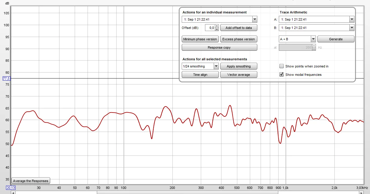

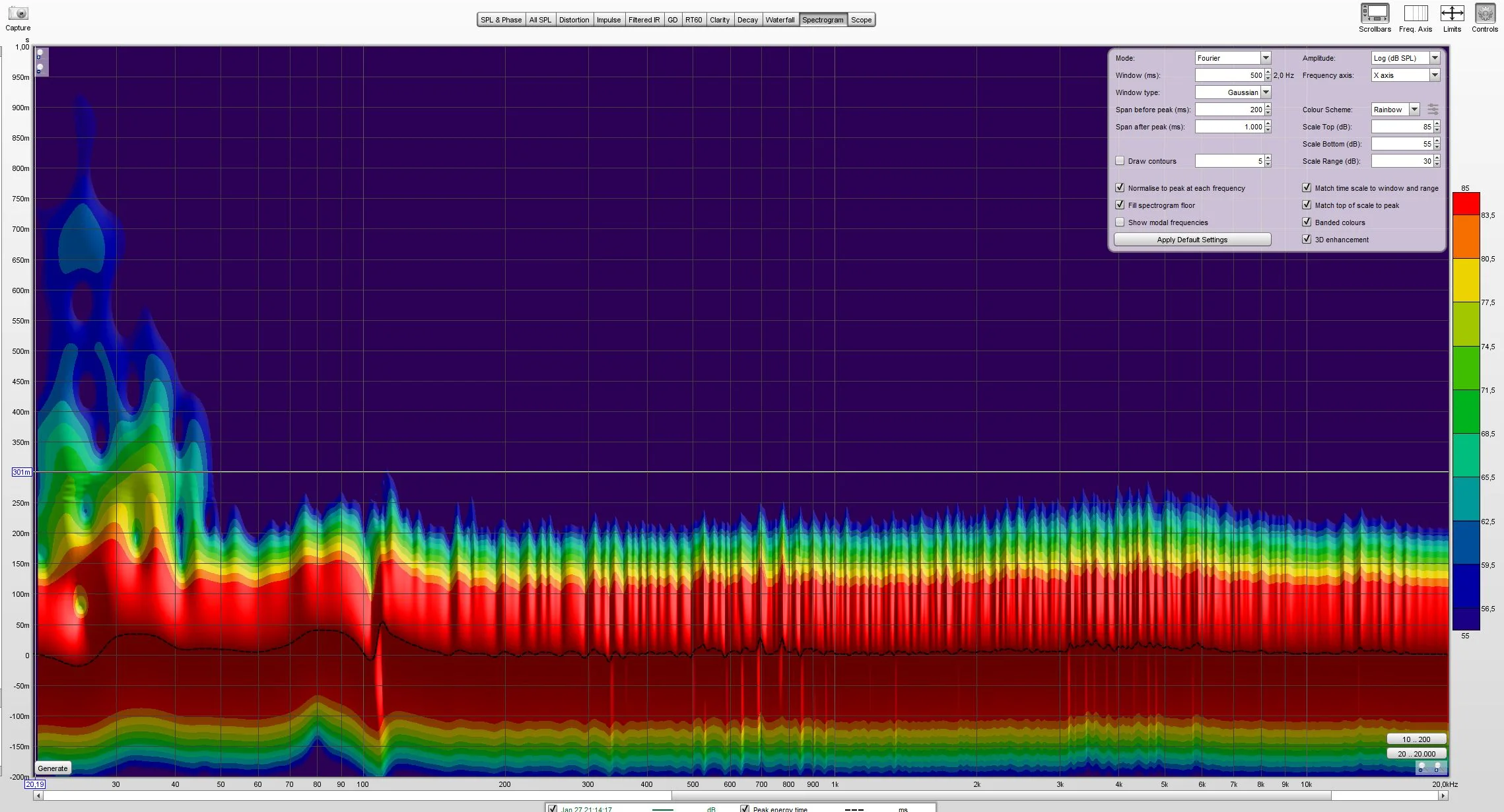

Habe heute wieder eine Messung gemacht und bin mir nun sicher, wie es weiter geht vorne.
1.) Definitiv ist noch zu viel Modenenergie vorhanden bei 35 - 45 Hz für meine Geschmack. Somit es ist klar, dass ich vorne mindestens 400mm dick mit Beplankung an der Seitenwand bauen werde und will oder muss.
Ich hatte auch lange über 300mm nachgedacht.... Die Performance der Rückwand hat sich leider leicht verschlechtert, da ich aufgrund der Schimmelgefahr ein bisschen Wandabstand (5cm) zur Beruhigung der Freundin als Kompromiss eingehen musste dieses Wochenende! Ganz nah an der Wand ist die Performance um ca. 10ms besser gewesen, weil die Tür vermutlich isoliert wurde! Schade, aber ich denke es ist besser zu wissen und sehen zu können, ob was wächst, sobald es wieder feuchter wird in der Wohnung (Frühjahr).
2.) Mit der Seitenwand vorne an der Ecke will ich den Nachhall senken bei 35 Hz und auch noch diverse andere Moden darüber. Insgesamt zeigen sich nun (wo die Rückwand schon sehr viel aufräumt) Moden bei 30, 35 und 45 Hz. Oder ich deute es falsch, weil die Mode sozusagen "zerstreut wird". In der folgenden Skalierung im Ansatz zu erkennen:
Auch bei 70 bis 110 Hz sind noch Moden, die es etwas zu dämpfen gilt.
2. ) Zudem will ich danach mit dem weiteren Anschluss von 300mm oder 250 mm an der 400mm dicken und 102cm breiten Seitenwand die unteren Mitten behandeln und diese versuchen zu drücken. Denn wenn man den FG aus der richtigen Perspektive betrachtet, ist da in den Mitten noch zu viel Energie vorhanden, während der Bass schon relativ neutral aussieht im FG über die Rückwand:
D.h. neben den 102cm breiten Absorber kommen nochmal 102cm breit etwas, aber dann nur noch so dick, wie ich es brauche, also vermutlich 25cm od. 30cm dick maximal! Ich muss aufpassen, dass ich den FG im Bass nicht noch weiter drücke - sondern nur den Nachhall, denn an sich ist der kleine Bump bei 40 bis 30 nicht besonders störend und ich mag Wärme :) Aber ist alles anhängig davon, wie die 400mm wirken werden mit den Brettern! 500mm wie hinten, würde ich auch gerne, aber ein wenig Platzgewinn für das Sbir Boxenrücken wäre auch nicht ganz verkehrt, sodass 400mm der beste Kompromiss wären. Zudem wirkt die Beplankung vertiefend!
Wenn sich die Mitten senken, werde ich auch noch mehr Bass hören, denn diese überdecken aktuell den Bass und lassen es boxy klingen.:daumen:
4. Den einen Sbir-Dipp bei aktuell 108 Hz werde ich erstmal ausblenden. Denn wenn es vom Boden kommt, kann ich später nur via Boxenrücken gucken, ob es weg geht oder ggf. über die großflächigen Seitenabsorber bessert sich etwas - halte ich jedoch für unwahrscheinlich. Möglicherweise kommt der 75 Hz Dipp auch nochmal wieder zurück oder weitere Dipps. Muss man gucken, was dann funktioniert und wie es funktioniert. Auch die Verbretterung spielt überall mit rein usw., sodass sich selbst über Tests wenig feststellen lässt, da alle Wände irgendwie mit rein spielen.
5. Sollte sich der FG nicht glätten in den Mitten durch die Seiten (Tests hatten ergeben, dass sich da was tut), ist die Decke dran: Dort baue ich dann einen größeren 20cm oder 30cm dickeren Absorber, der mehr Fläche dämmt als das jetzige Segel mit drei Basotect Platten, dass kaum Fläche abgreift an der Decke.
6. Wäre dann die Wand hinter den Speakern fällig: Da ich vorne nur 400mm dick baue, habe ich etwas Platz gewonnen, um hinter die Speaker eine dünne Fläche zu absorbieren! Das kann die Mitten manchmal nochmals leicht begradigen, muss ich aber zunächst testen, wie sich da rund 10cm auswirken mit etwas Wandabstand. Ich kann nur sagen, dass 500mm dahinter eine Katastrophe für den FG waren und sämtlichen Bass um gefühlte 8db gedrückt haben im FG :) In meiner alten Wohnung hatten 10cm sofern ich mich erinnere kaum etwas angerichtet. Aber jeder Raum ist anders.
7. Passt das mit dem Wandabstand wie bei 6. nicht oder bin ich immer noch nicht am Ziel, werde ich einen Kantendeckenabsorber entlang der Vorderwand bauen 25cm dick! Vielleicht auch schon eher. Denn aus der alten Wohnung weiß ich, dass das ordentlich was machen kann. Hier würde er 30cm breit und 25cm tief.
Viele Optionen und Ideen, die möglicherweise zusammen einiges Bewirken können. Ich werde alles nach und nach bauen und dann jeweils testen und abstimmen mit kurzen vorab Tests, was am besten funktioniert mit ein paar Steinwolle-Testpaketen. Die 400mm dicke Seitenwand muss ich ohnehin als Eckabsorber bauen und da diese sehr viel machen wird, werde ich in kürze das Material einkaufen, um diese als neuen Ausgangspunkt zu erstellen für die folgenden Bauvorhaben.

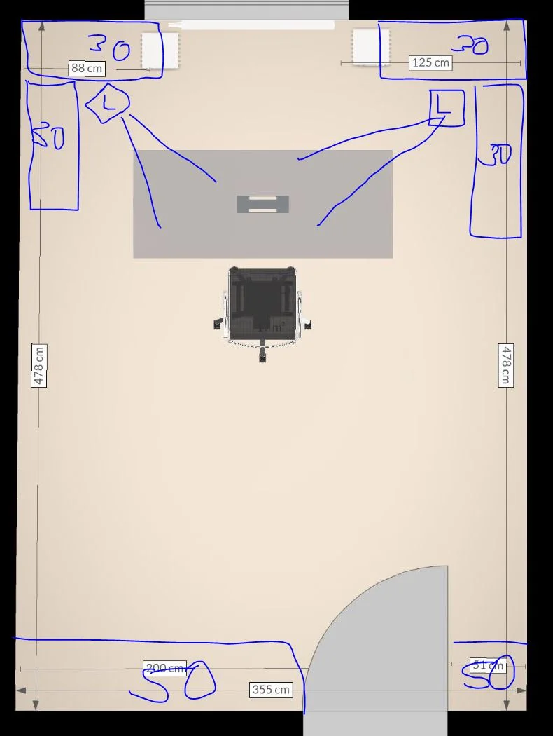

  • #472
Warum deckst du nicht einfach gleich alle Oberflächen (bis auf den Boden) vollflächig mit 30, 40, 50 cm Steinwolle ab und verlattest alles bis auf die ER-Stellen? :D
  • #473
50 habe ich ja an der Rückwand zu genüge und das würde mir vorne sehr viel Platz nehmen.
"Alles" wäre auch zu einfach :) Ich werde gucken müssen, was funktioniert und was nicht und alles pö á pö bauen. Generell heißt das Credo: große Flächen. Viele Latten. Viel hilft viel. Wenig hilft wenig. Diese mathematische Gleichung scheint mir relativ erleuchtend zu sein.

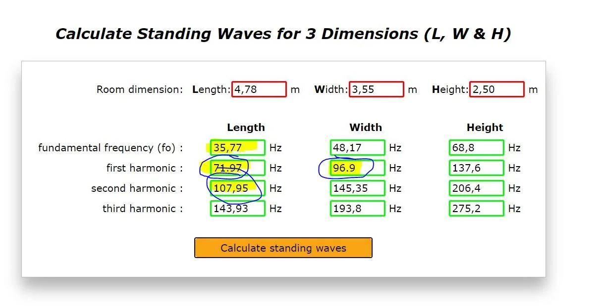

Kurze doofe Frage: Gerade via Zufall drüber gestolpert. Zeigt dieser Rechner Helmholtz Resonator (mh-audio.nl) an, um welche Moden / Probleme es sich handelt? Also ob "Längstmode" = Length, "Quermode" = Width oder Decke/Boden = Height?
Bezogen auf meinen Raum wäre dies:
100 Hz 2-3 Dipps = ein Mix aus Seitenwand + Vorderwand.
Um die 72 Hz = Seitenwand
  • #475
nein - die Tabelle sagt das gleiche aus wie auch der trikustik-Rechner:
das 36 Hz und 72 Hz Problem ist das gleiche - die Mode zwischen Vorder- und Rückwand - also die Mode der Länge nach. 72Hz ist davon lediglich der erste Oberton.
Zwischen den Seitenwänden baut sich eine 48 Hz Mode und dazu passend der erste Oberton bei ca. 96 Hz auf. Die andere Mode um 100 Hz herum, bei 107Hz ist der zweite Oberton zwischen Vorder- und Rückwand.
Zum Problem um 70 Hz kommt noch dazu, dass zwischen Oben und Unten der erste Oberton der Mode bei 68Hz liegt und (das sieht man im trikustik-Rechner) zwischen den sich gegenüberliegenden Kanten einmal 60 (hochkant-Kanten) und einmal 77 Hz (waagerechte Kanten) liegen.
... Aber dass das Problem um die 70 Hz eine Mode ist und nicht (nur) Speaker Boundary Intereference Response hat dir noch niemand gesagt ;-)
Genau das war ja meine Frage bzw. Idee, ob mir das Tool da Tipps gibt :) Denn meine Beobachtung war, dass mit der Rückwand dieser Dipp leicht besser wurde! Dann wäre klar, dass ich an der Vorderwand mindestens was 30cm dickes bauen müsste, um den Dipp komplett wegzubekommen bei 75 Hz und den Peak darüber, was aber vermutlich nicht geht, weil ich dann in der Mitte des Raumes sitze. Oder das Boxenrücken rettet mir den *****...
Aha! D.h. ich kann einen der Dipps unter 100 Hz mit den Seitenabsorbern wegbekommen. Meine Beobachtung war also doch richtig, dass ich sehr wahrscheinlich an der Seitenwand was wegbekomme bei dem massiven Dipp - aber eben nicht alle. In der Tat, wenn ich die Brownies wegstelle kommt eine 45 Hz Mode hervor! Die habe ich neulich entdeckt und verschwindet mit Treatment der Frontecke. Aber dann entsteht an den Seiten ein Sbir bei 96 Hz herum!
Das heißt also: Geiles Tool, dass jeder nutzen kann! Super!
WIDTH = Seitenwände
LENGTH = Vorderseite und Rückwand
HEIGHT = Decke und Boden
Im Grunde weiß ich nun aufgrund des Tools, woher jeweils das Sbir kommen wird - von welcher Wand. Genau das war doch schon immer meine Frage seit 20 Seiten. Und keiner konnte mir da einen entsprechenden Tipp liefern??? Ich bin erstaunt.
Auch woher die Moden kommen kann man nun zuordnen!

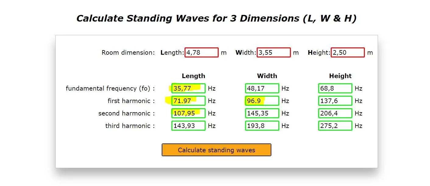

Ah ja hier noch blaue Kringel um meine Sbir Dipps - was dem Tool einwandfrei zugeordnet werden kann:

Nein, das Tool da von mh-audio sagt überhaupt nichts über SBIR aus. Es berechnet dir die Moden. Und zwar nur die axialen. Das macht der trikustik-Rechner auch, ist aber sogar genauer, da inkl. tangentialer und obliquer Moden. Und der wurde dir schon längst empfohlen.
  • #479
Anyway, das was bei mir sich bemerkbar macht sind nur die axialen Moden wie es scheint. Und der Rechner scheint um einiges genauer zu sein für meinen Raum als dieser Trikustik Rechner...
Außerdem verstehe ich endlich woher was kommt! Da hätte ja nur einmal so als Anleitung zur Herleitung der Probleme sagen müssen :)
Dass Moden nicht viel mit Sbir zu tun haben ist mir auch klar... aber im Grunde gibt das doch dennoch einen Hinweis auf die tiefen Dipps oder nicht?
