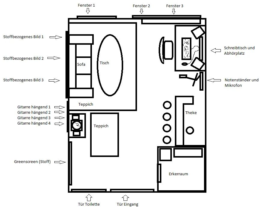

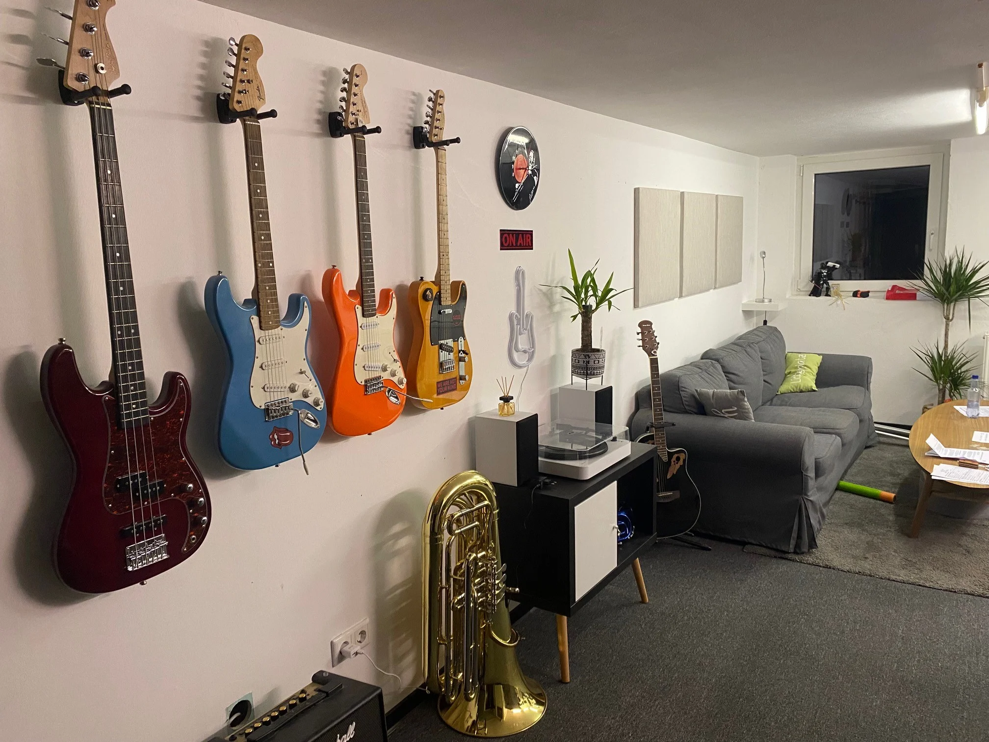

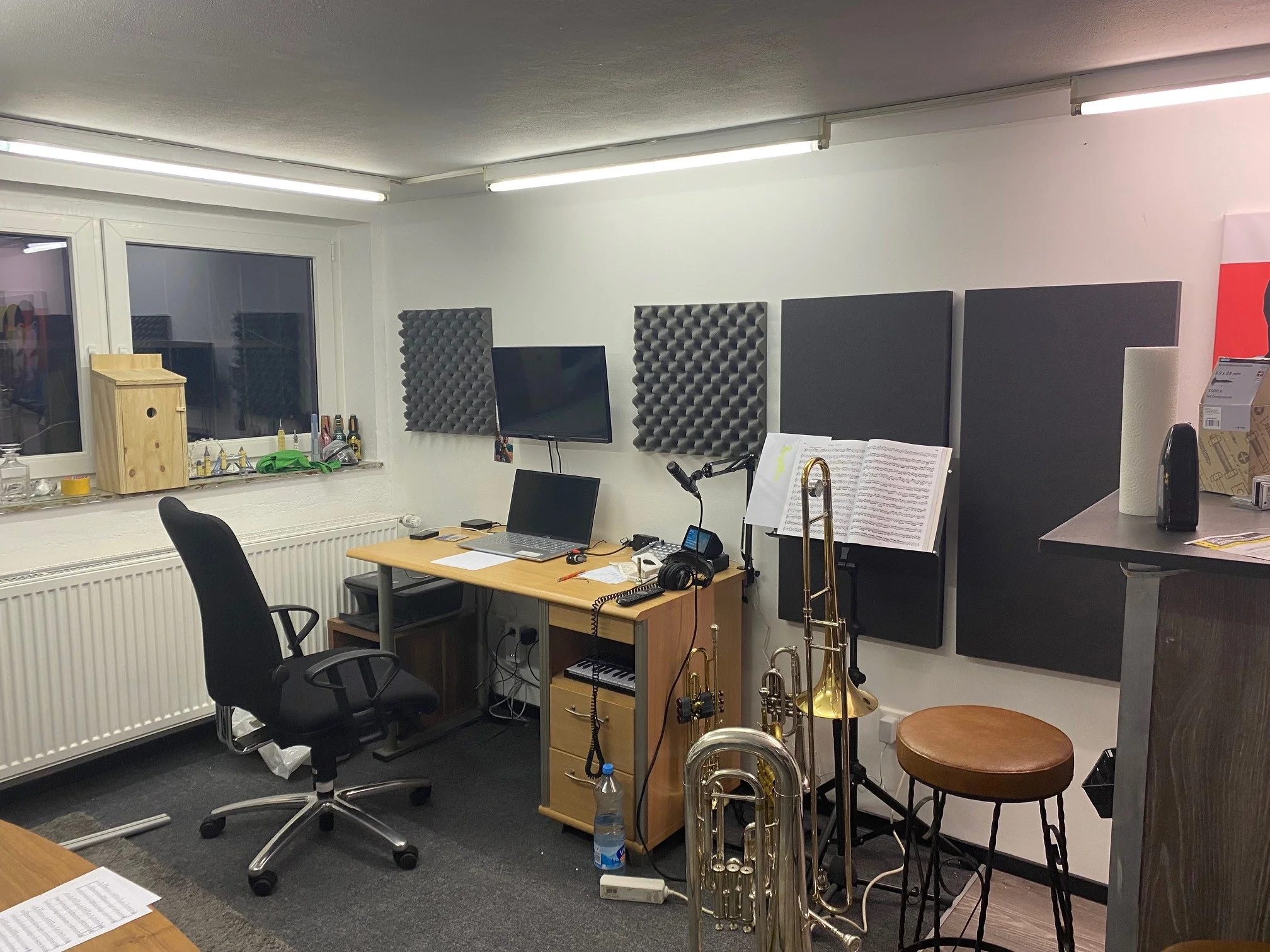

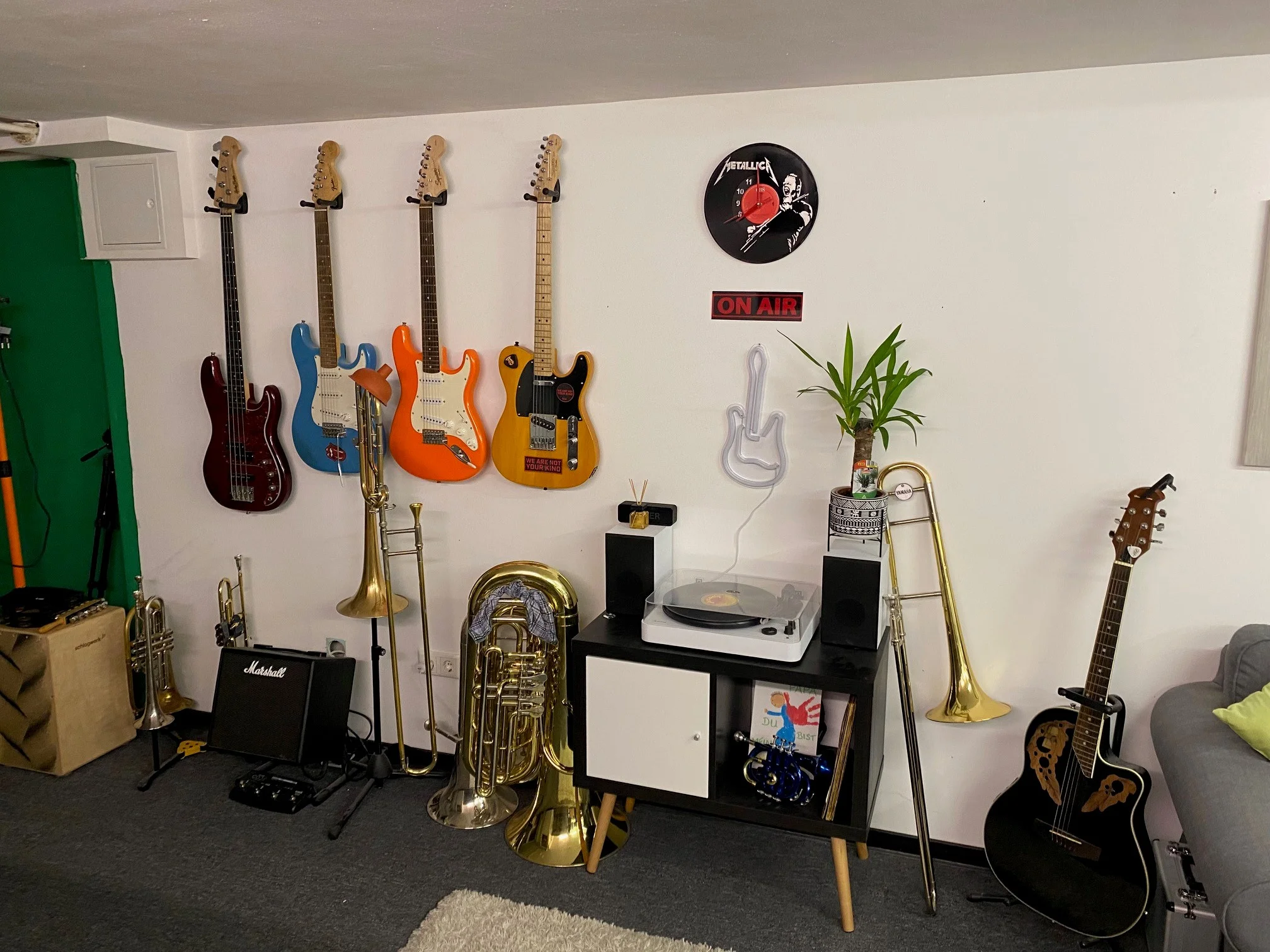

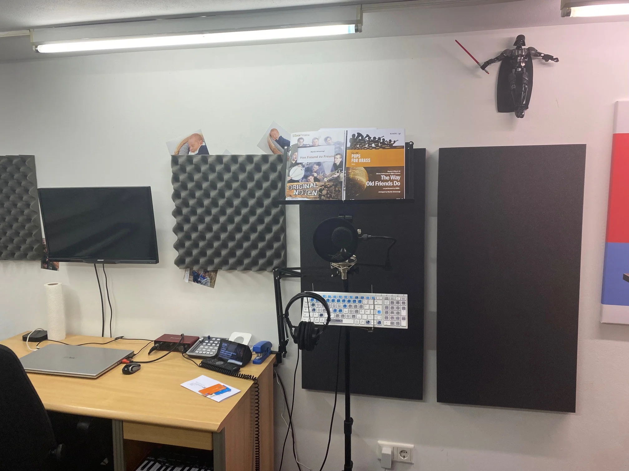

ich möchte mein altes Thema hier nochmal hochholen. Das letzte Jahr konnte ich mich nicht so richtig auf meine Raumentswicklung konzentrieren da andere Sachen wichtig waren. Jetzt habe ich wieder etwas den Kopf frei und möchte mich dem Thema nochmal widmen. Auch da ich nach wie vor mit der Akkustik meines Kellerraumes bei Aufnahmen unzufrieden bin.
Mein Problem sind Hallreflexionen bei der Aufnahme und eine gewisse "boxyness" die ich in den Griff bekommen möchte. Damit ihr euch ein Bild über die bisher nur in Textform beschriebenen Situation machen könnte folgen hier ein paar Bilder und ein Grundriss. Die Decke ist wie gesagt leider nur 2,02 m hoch und bisher komplett unbehandelt. Meine bisherigen Bemühungen in Form von stoffbezogenen Bildern und Baumarkt Noppenschaumquadern möchte ich an der Stelle auch nicht zwingend als "Behandlung" ansehen ;-)
Sollte ein Klangbeispiel hilfreich sein kann ich dieses im Laufe des Wochenendes hoffentlich noch einstellen.
Ich würde mich freuen wenn ich handfeste Tipps von euch bekommen könnte was genau ich zu machen habe. Und ja ich weiß, das es "nur" eine kompromissbehaftete Lösung geben kann, da ich auch nicht die Möglichkeit habe groß umzuräumen. Aber jede Verbesserung ist eine Verbesserung.
Vielen Dank im Voraus

Ich würde ein paar Stellwände mit Steinwolle oder so machen.
Die Erstreflektionspunkte könnten etwas mehr Aufmerksamkeit bekommen und auch die Decke.

Stell eine Aufnahme rein, Boxyness sagt nicht soo viel, ausser zweistelliger Hz-Bereich? :schulterzuck:
Der Schaumstoff für 2,50 hilft eher nicht, und der Aschenbecher ist eine Gefahr für Knie und Feng Shui.

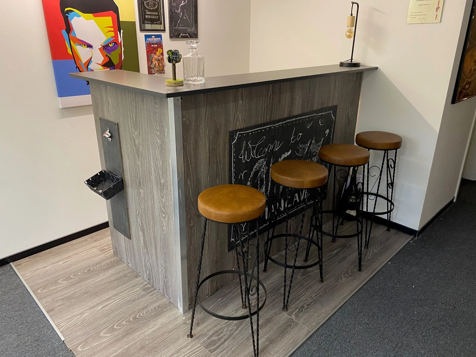

Wo siehst du denn einen Aschenbecher? Ich rauche ja gar nicht 🤔

Ja okay, Basotec Platten habe ich gestern schon bestellt auf Verdacht. 4 Stück a 100x50x10 cm. Zumindest für die Decke sollte das ja schon reichen, oder?
Wenn ich den Plan mit den mobilen Stellwänden ebenfalls umsetzten möchte wären das nochmal 9 Platten - auch nicht gerade günstig🙈
