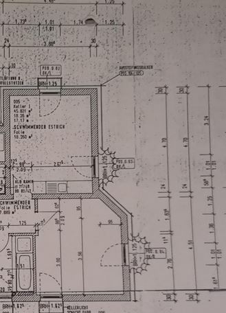

Hier findet ihr den Plan zu den Räumen:

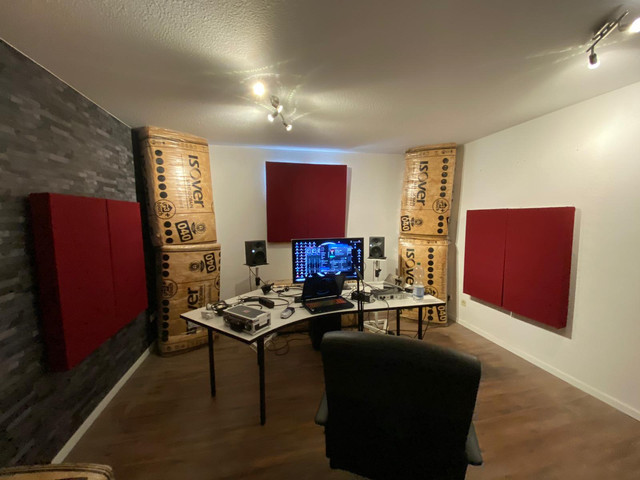

Das soll die Regie werden:
Auf der Rückseite gibt es noch 2 Bassfallen und mittig nochmal die gleiche Absorbergröße wie hier zu sehen. In meiner angehängten Dropbox findet ihr auch noch ein Video, dass den kompletten Raum zeigt.

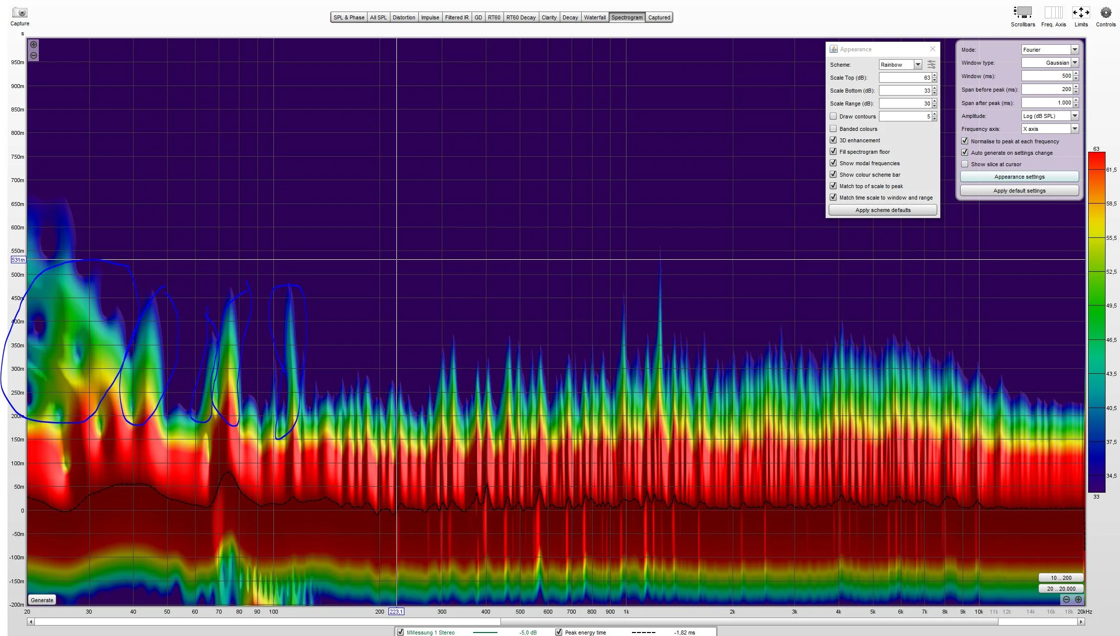

Erste akustische Messungen habe ich schon durchgeführt, musste mich aber erst wieder in das Thema einlesen. Deshalb wurde auch nur die vierte Messung bei -20dB gemacht, die anderen Messungen waren bei ca. -30 dB (wobei mir -20dB als Abhörlautstärke aufjedenfall zu laut vorkommt).
Die Messungen findet ihr auch in der Dropbox.

- Ist es nötig hier noch Deckenabsorber anzubringen für die Erstreflexion? (Wir arbeiten mit 7cm dicken Basotect)
- Ist die Anbringung der Absorber an Vorder- und Rückwand sinnvoll, oder sollten wir diese mit ein bisschen Abstand direkt auf Höhe der Monitore platzieren?
- Wäre eine weitere Behandlung der Raumkanten sinnvoll? Der Bassbereich scheint leider noch ein wenig unlinear zu sein, allerdings denke ich die Mode bei ~40 Hz werden wir wohl nicht rausbekommen.
- Habt ihr Ideen für die Absorberplatzierung im Aufnahmeraum? Wir haben noch mehrere Breitbandabsorber in 100x50x7 aus Basotect und eine Menge Bassfallen aus Glaswolle, jedoch tue ich mir schwer, die richtige Positionierung zu finden.
- Wäre im Aufnahmeraum ein Deckenabsorber zusätzlich nützlich?

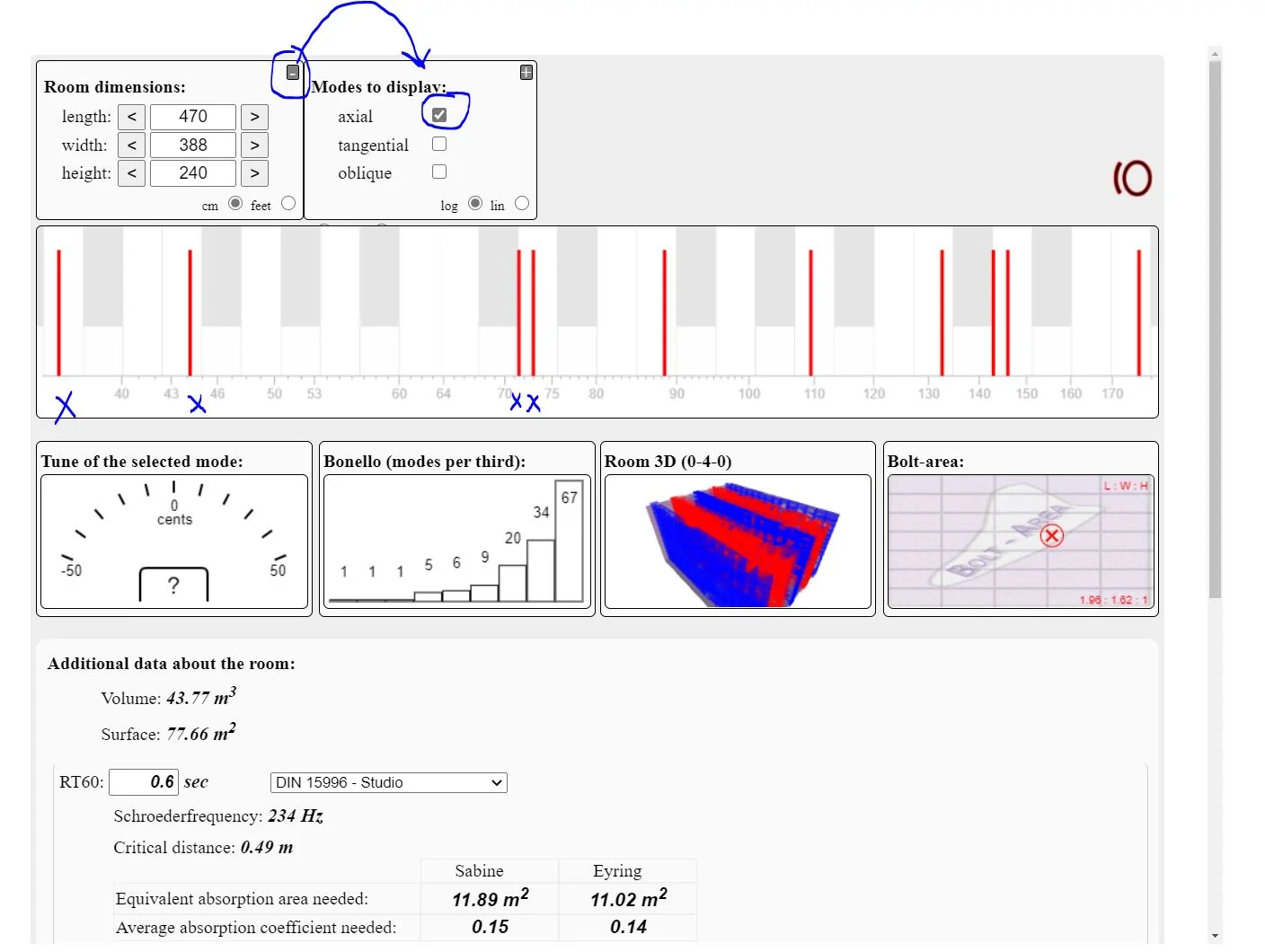

Das einzige was Sinn macht ist es herauszufinden, welche Mode an welcher Wand anliegt. Weißt Du das, kannst Du mit einem Rechner herausfinden, wie dick das sein sollte. Wenn Du eine ganze Wand vollflächig behandeln kannst, mach das! Denn das klingt super. Z.b. könnten die 44 Hz von der Seitenwand kommen. Dann brauchst Du da circa 30-40cm Sonorock und verbrettert nimmt das auch noch etwas die 35 und 28 Hz mit. Dann findest Du vielleicht noch heraus, dass die 35 Hz von der Frontwand kommen: Also behandelst Du die ganze Rückwand oder die ganze Frontwand (welche sich da besser eignet oder sogar beide, wenn Du kannst) mit 40 bis 50cm Sonorock, um diese Mode zu killen wärst Du dann gut unterwegs. Ist da ein Fenster oder eine Tür, kannst Du das ruhig freilassen und drum rum bauen. So kommt Licht rein oder man kommt noch rein in den Raum.

Die axialen sind ja bei Dir auch sehr gut zu erkennen... und passen zu dem, was der Rechner ausspuckt. Wenn Du diese alle auf rund 200ms drückst, wird das alle weiteren Probleme automatisch wegradieren. Du solltest auch mit deutlich mehr Pegel messen. Reiß den Gain des Preamps einfach mehr auf und pegel auf 75 oder 80db ein. Dann wird auch sichtbarer, wie lang der Nachhall wirklich ist.

5. Messungen durchschauen und mit den Angaben des Rechners vergleichen: Das alles dann aufschreiben. Was ist Deine 1-0-0 || 0-1-0 || 0-0-1 usw. - und welche Wand senkt welche Mode.

Für Decke einfach mal einiges auf dem Boden ausbreiten! Könnten diese 72 Hz sein. Da muss später was dickes an die Decke und viel Fläche, weil es tief liegt... Ein sehr großes Deckensegel könnte reichen.
P.P.S.: Alles über 300 Hz ist uninteressant. Und im Grunde nur Spectogramm und Waterfall bringen Dich erstmal weiter, weil es zunächst nur um den Nachhall geht. Großer Fehler den ich selbst gemacht habe: Besser nie auf den Frequenzgang schauen...
