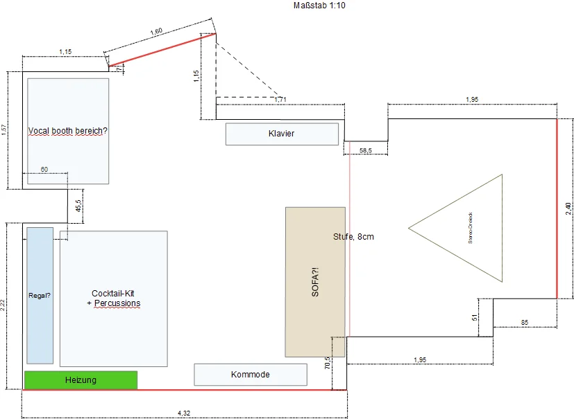

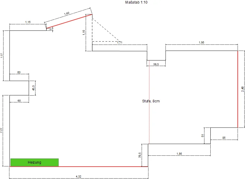

Ich wohne zur Miete in einer Maisonette-Wohnung, in der ich das Dachgeschoss gerne zu einem einigermaßen tauglichen Songwriting-und Mixing-Studio umbauen möchte.
Der Raum gestaltet sich jedoch für mich als nicht ganz unkompliziert, da man es hier nicht mit einem klassischen Rechteck in der Grundfläche zu tun hat und auch die Höhe nicht die Beste ist.
Alle Roten Linien beschreiben die Wände mit Dachschrägen. Die Raumhöhe beträgt 2,31m links, bzw. 2,23m rechts. Darüber ist ein Flachdach.
Das gestrichelte Dreieck nach außen, ist die Tür, welche sich nach außen öffnet. Links und Oben mittig befinden sich zwei Kaminschächte.
Jeweils zwei kleine Fenster befinden sich in den Dachschrägenrechts und unten rechts.
In der "Mitte" trennt eine kleine Stufe den Raum undverringert die Höhe rechts um besagte 8cm.

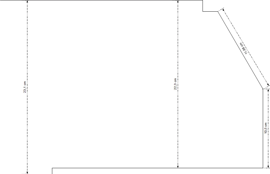

Einmal die Seitenansicht:
Wie man sieht, befinden sich die Schrägen, jeweils beginnend bei 1,05-1,10m.

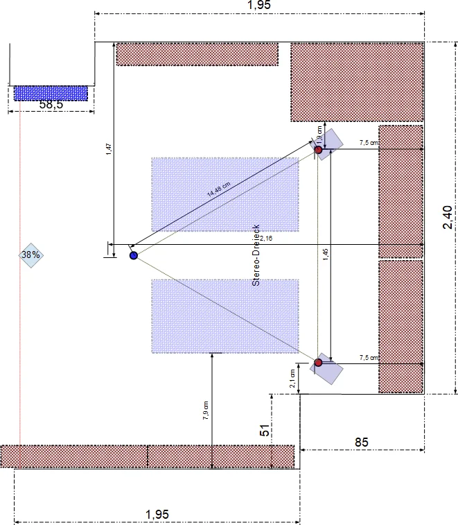

Mixing/Regie definieren und akkustisch optimieren (Bereich Rechts ab der Stufe).

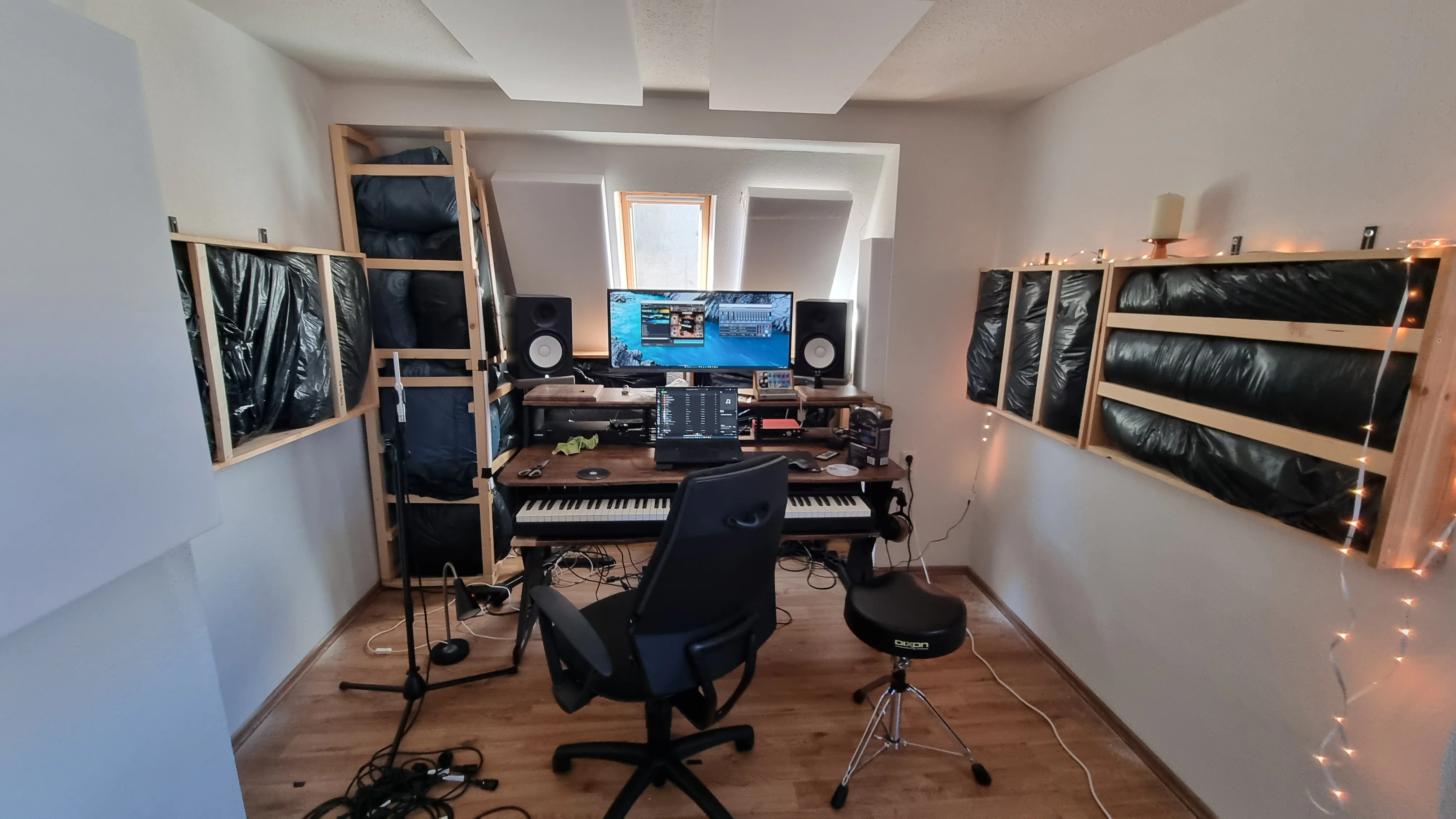

Aktueller Stand ist dieser:
Blau ist hier Basotect, Rot Rockwool Absorber, bzw. Chunk in der Ecke.

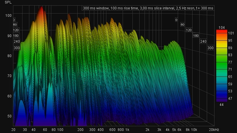

Eine Messung des komplett leeren Raumes habe ich leider nicht mehrgefunden, ich gehe aber nochmal auf die Suche.

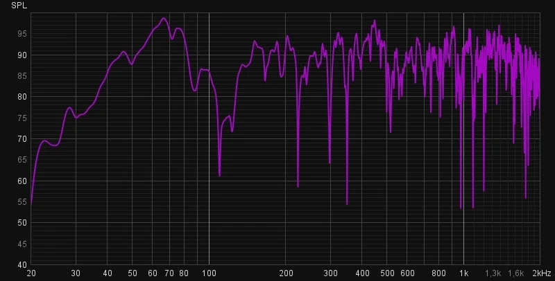

Älteste Messung die ich gefunden habe ist:
Bei meinem aktuellen Plan, wäre man mit 38% der Raumtiefe am Sweetspot ziemlich genau auf der Kante der beiden Raumhälften, deswegenhabe ich diesen Plan leider verworfen, da man mit dem Stuhl immer runterfallen würde.
Da dieser Bereich von seiner Bauform ja aber eh komplett asymmetrisch ist, habe ich erstmal versucht hier eine Symmetrie in den Raum zu bekommen und angefangen den Bassbereich zu bearbeiten.
Ich habe bisher damit folgendes gemacht:
Bassfalle in die Ecke, zwei 30cm dicke Absorber an dieRückwand und zwei 15cm Absorber für die Seiten gebaut.
Maße, die hier z.B. noch 7,5cm sind = 75cm, ich habe nicht alleMaße auf den Maßstab 1:10 angepasst. Alle Elemente haben diekorrekten Maße.
Aktuell stehen hier zwei Yamaha-HS8, auf Dauer möchte ichaber auch hier zwei Focal Shape Twin an den Schreibtisch stellen, da ich diese im Job nahezu täglich nutze und wirklich hervorragendfinde.
Außerdem erhoffe ich mir hiervon auch, weniger Probleme mit den Bässen in zu bekommen, da ich die Speaker deutlich besser nah an Wände stellen kann.

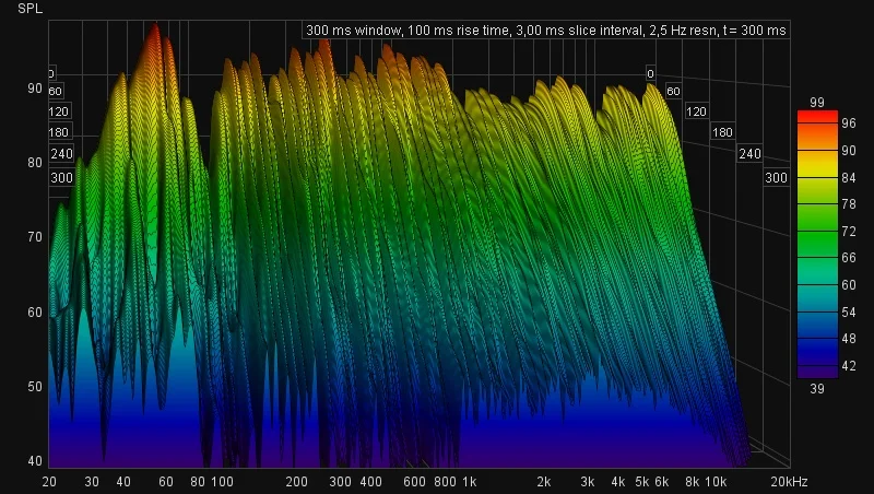

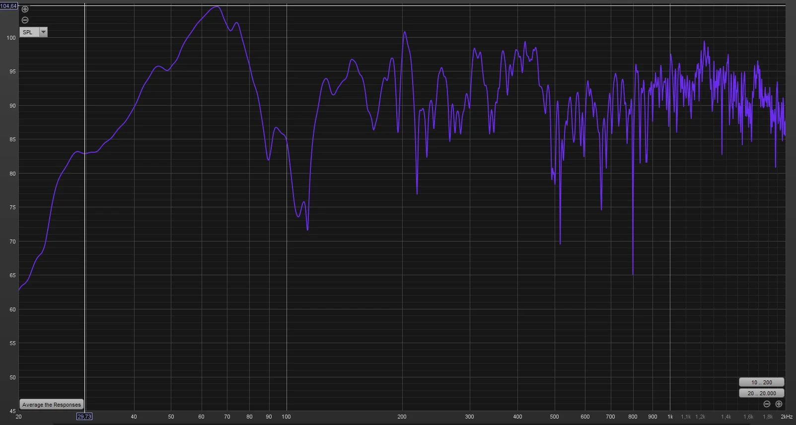

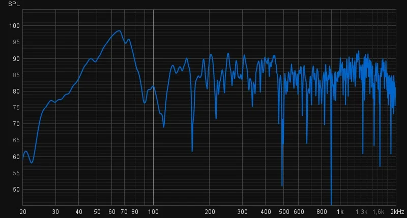

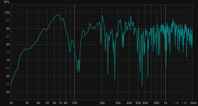

Anbei einmal ALL SPL von R (oben), L ( mitte), L+R (unten).
Ich schildere mal ein bisschen meine Höreindrücke:
Sämtliche Referenzsongs klingen für mich an meinem Spot recht unnatürlich. Vor allem alles zwischen grob 400 Hz und 1 Khz klingen sehr harsch, Frauenstimmen sind sehr anstrengend und klingen nie gut.
Meine Ohren ermüden derzeit nach knapp 30 Minuten hören auf moderater Lautstärke an diesem Spot.
Der Stereoeindruck ist natürlich nicht sonderlich groß, aber vor allem hier fällt auf, dass sich einzelne Bereiche komplett "verabschieden" und andere dafür total präsent sind. (Ich habe irgendwie keine Erklärung dafür?)

Ich habe rein Rechnerisch an der Skizze versucht alle Erstreflektionen die an meinem Sweet-Spot ankommen zu eliminieren. (Basotect und Breitbandabsorber)
Aber wie geht man jetzt klug weiter vor?
Der gesamte Raum links neben der Stufe ist halt komplett unbehandelt. Ehrlicher Weise klingen Referenzsongs hier im Diffusschall aber besser als am Sweetspot :D.

und du hast schon direkt ein Problem (hoffe dadurch ist der Rest nicht umsonst gewesen) an Reflexion und zwar das Gestell wo der Bildschirm drauf ist. Noch dazu liegen da nochmals Platten drauf, wird also der Schall doch nach paar cm schon "verbogen"
aber ich mal lieber, sonst steinigt man mich hier noch...wollte es aber als Ultra-Noob nur mal feststellen, evtl falsch, dann lern ich wieder was :schulterzuck:

Hallo Ihr Lieben und erstmal frohe Weihnachten!
Der Schreibtisch ist an dieser Stelle das kleinste Problem.
Die Messungen wurden ohne Schreibtisch gemacht und auch meine Beschreibung kommt noch aus der Phase ohne Desk.
Der hat jetzt im Nachhinein nicht wirklich viel an meinem Höreindruck geändert.

Das was du da bis jetzt gemacht hast bringt dir gerade bei den tiefen Moden nicht viel, du hast ja noch massive Probleme zwischen 30 und 120hz z.b...
Du wiedersprichst dir auch ein wenig, klingt es jetzt zu harsh oder ab 500hz zu stark absorbiert?
Bei der homeopatischen Menge an Dämmung glaube ich letztes eher nicht... Hast du mal ein RT60 von dem Raum?
