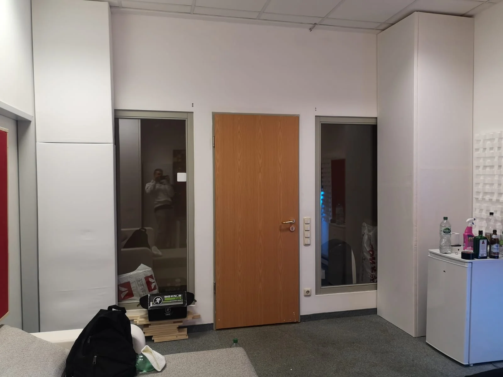

Hey Leute!

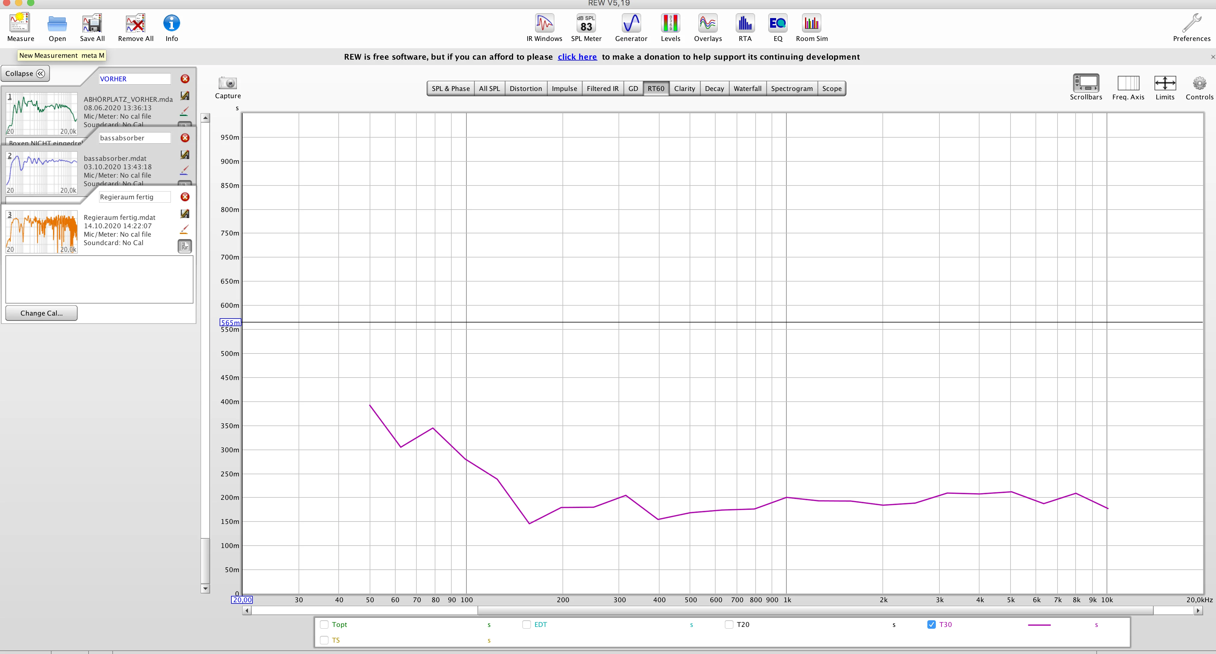

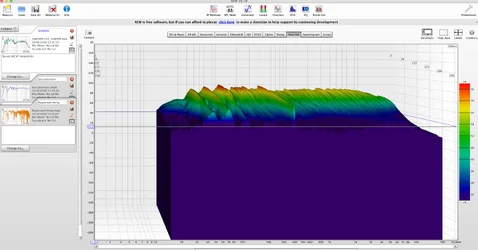

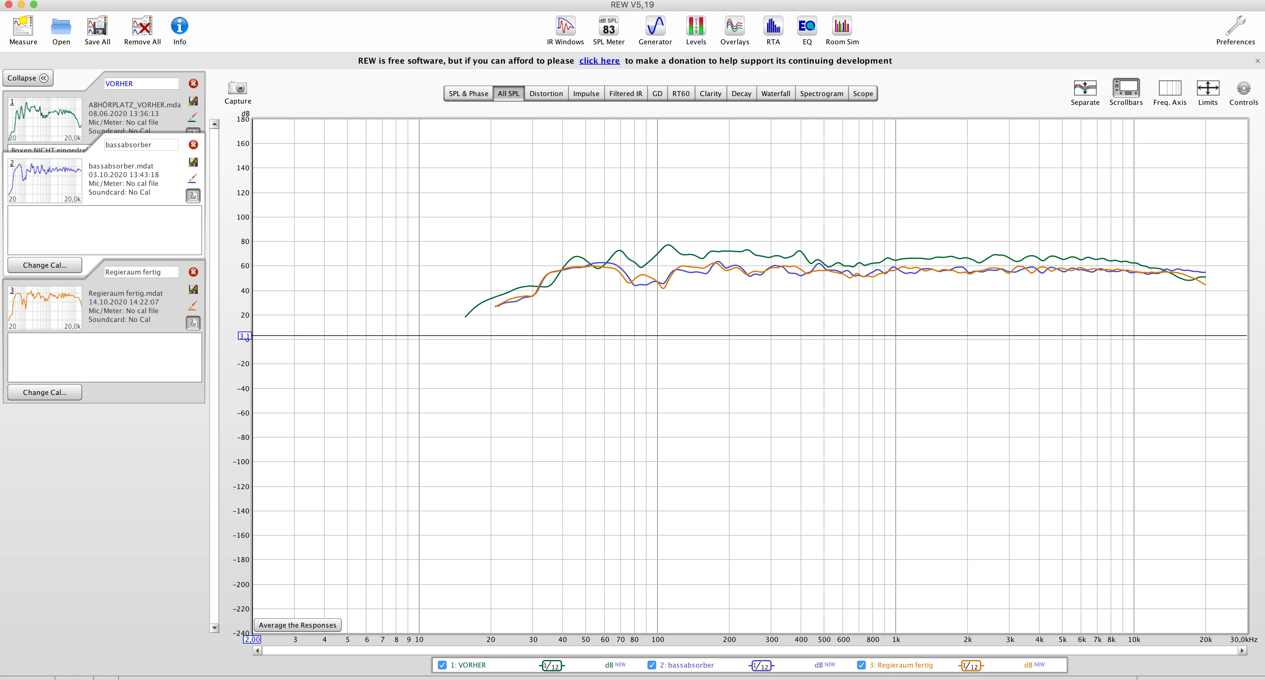

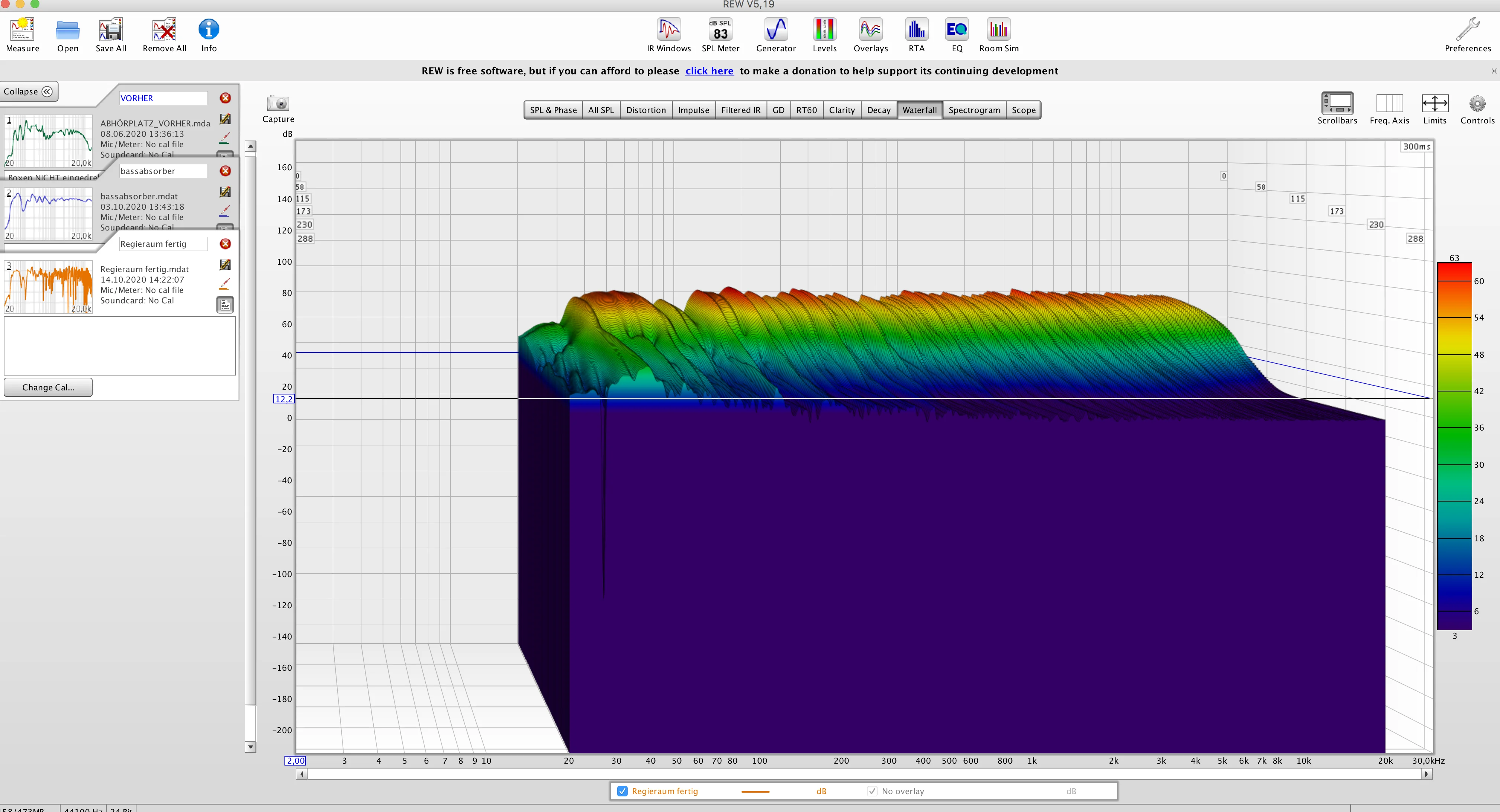

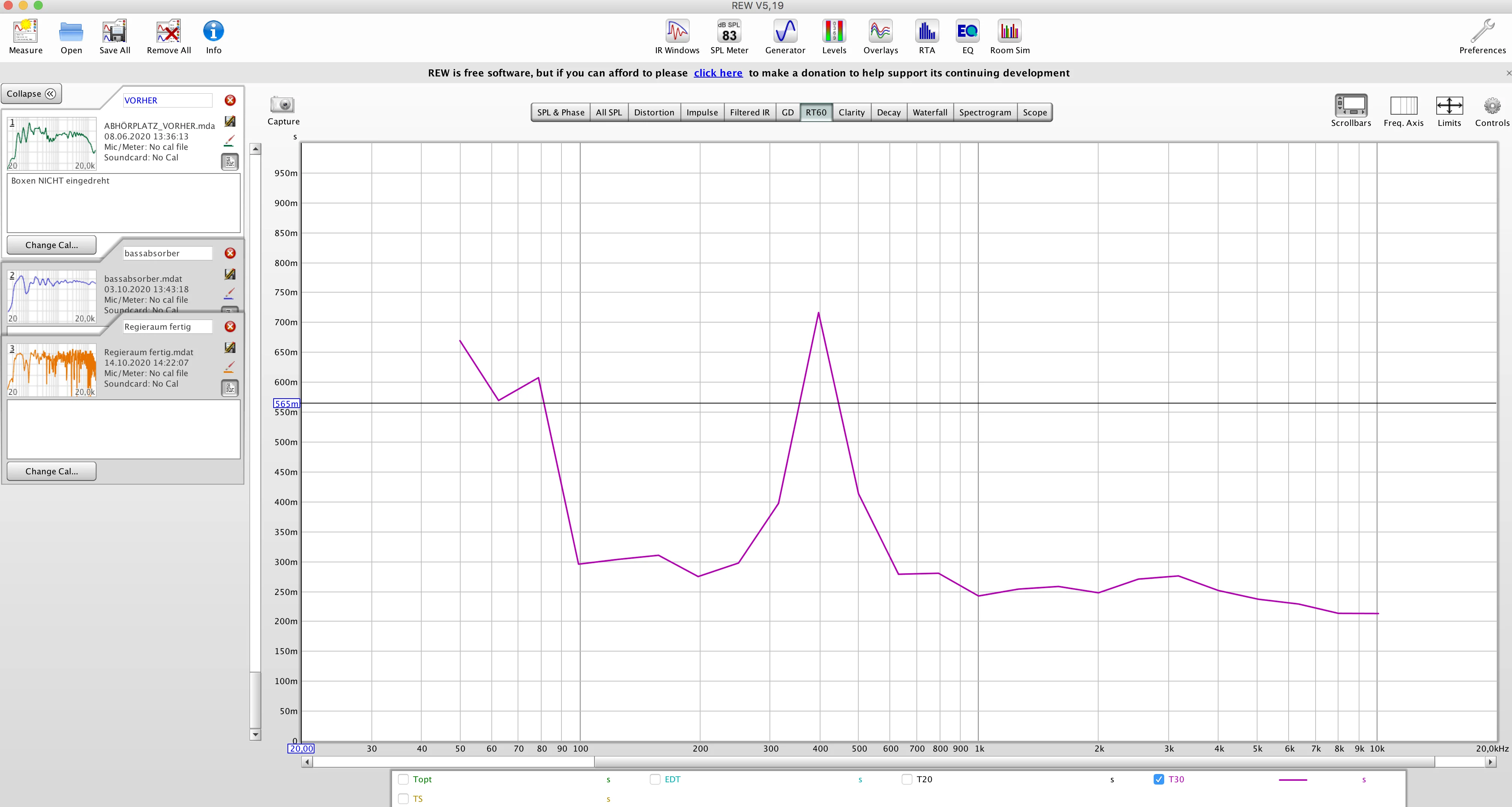

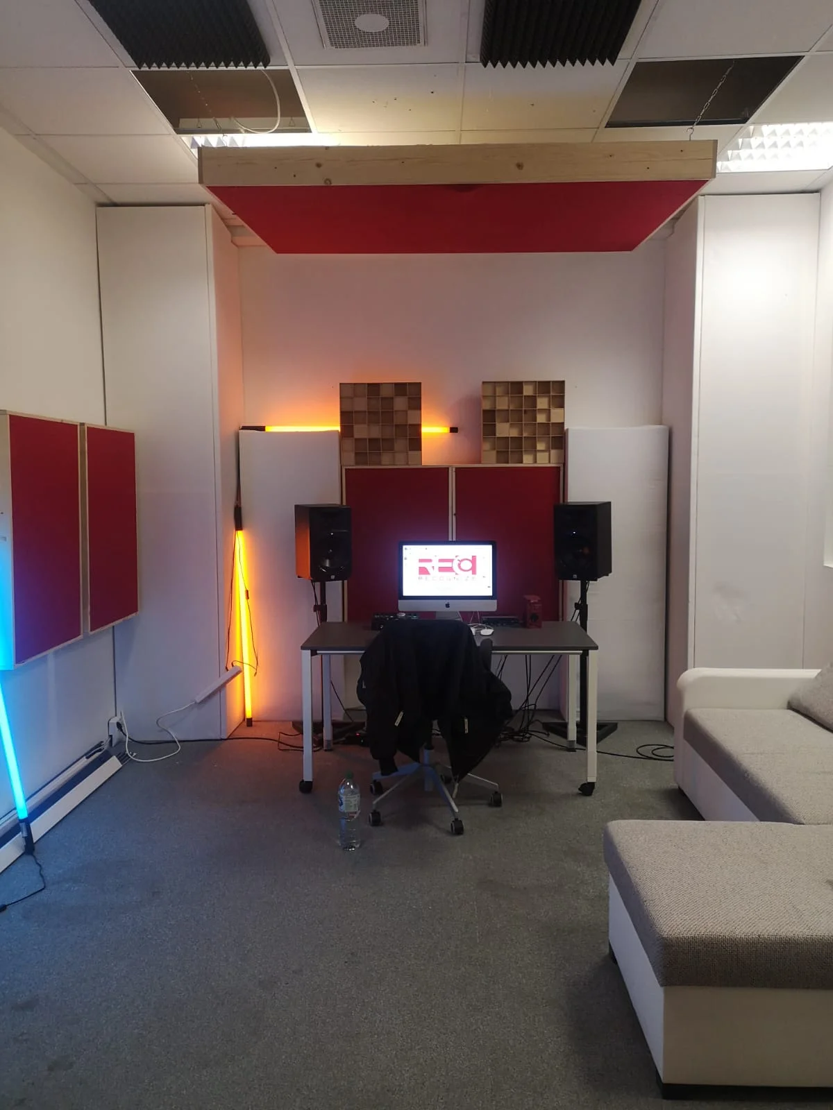

Ich habe bereits vor einigen Monaten hier reingepostet und nach Akustiktipps für mein Studio gefragt, hat mir sehr geholfen und ich habe soweit alles umgesetzt :)

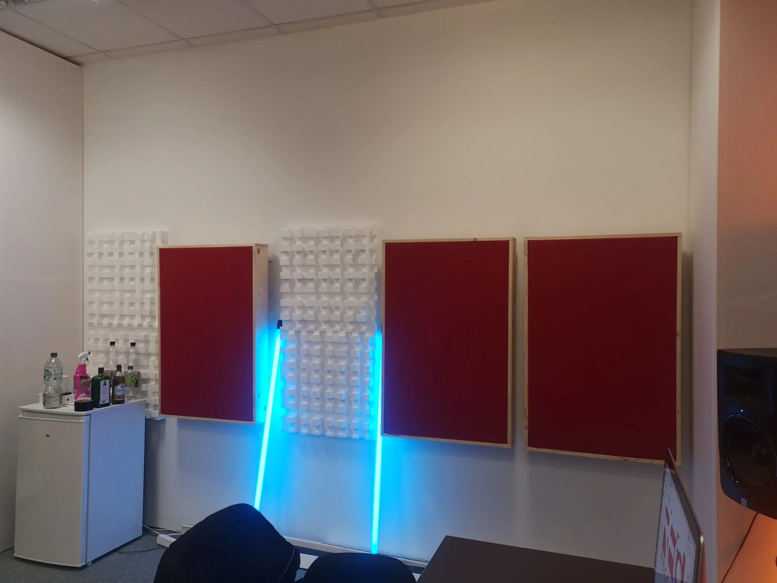

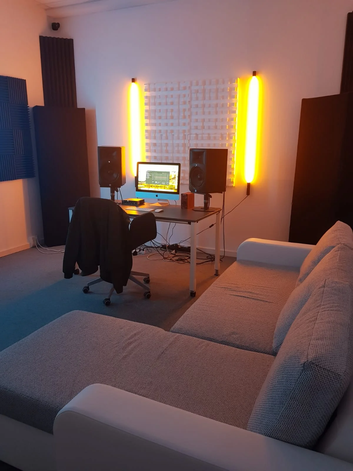

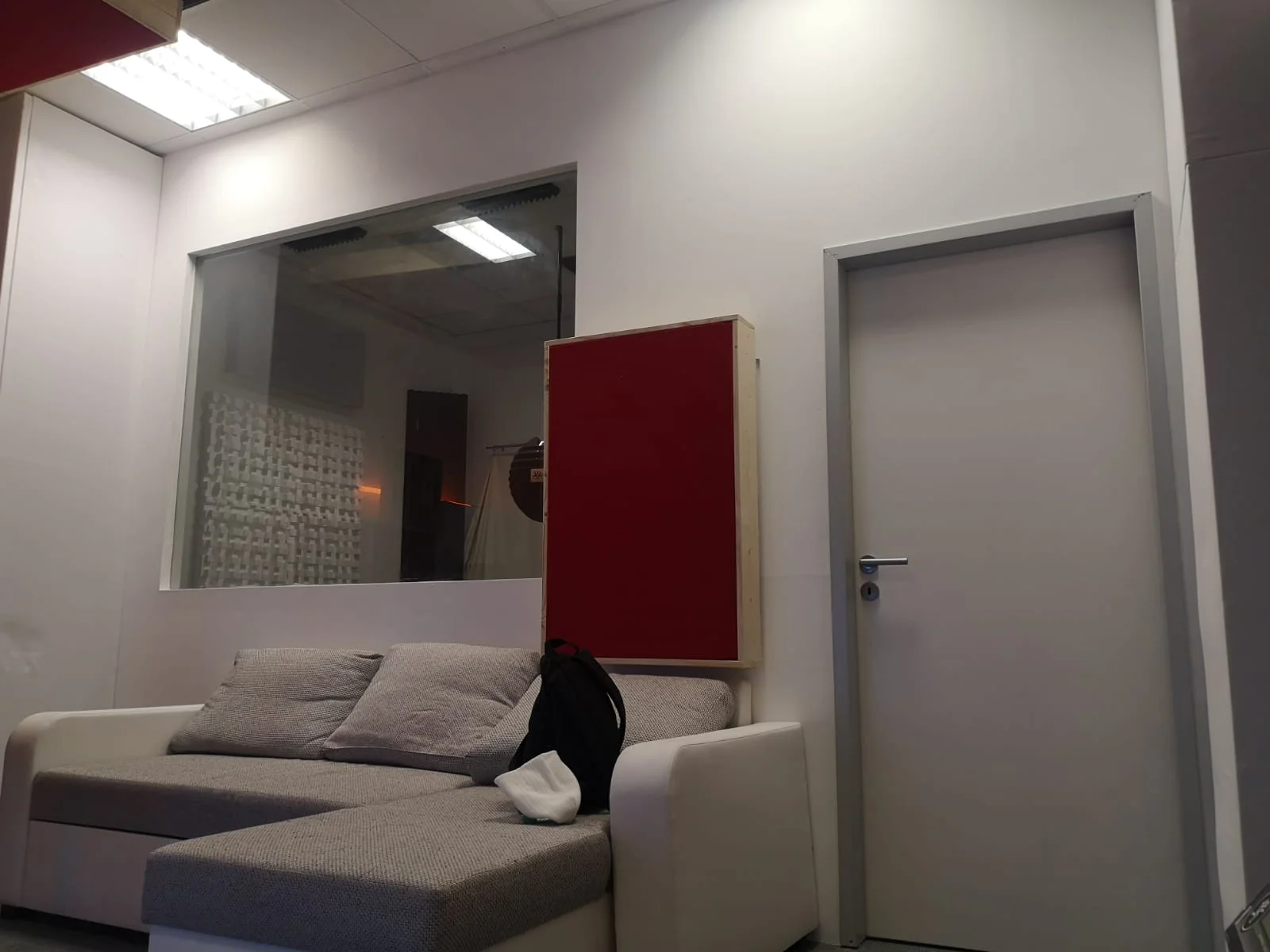

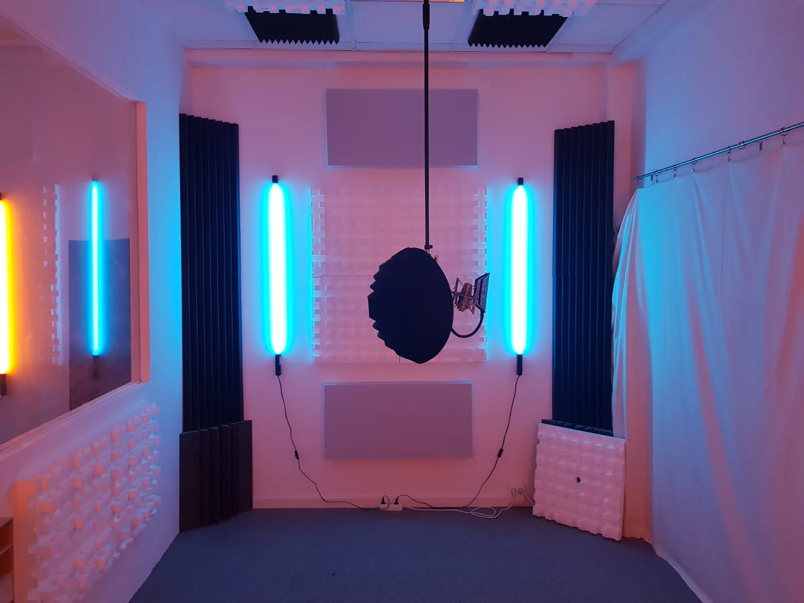

Die 3 Bassfallen im Eck sind 60x60cm und mit jeweils 3 Paketen Sonorock 100mm gefüllt.
Die roten Breitbandabsorber sind 15cm dick, mit 100mm Termarock gefüllt und wurden mit 5cm Wandabstand aufgehangen.
Ebenfalls wie der Deckenabsorber, welcher ein Maß von 1,5x2m besitzt.

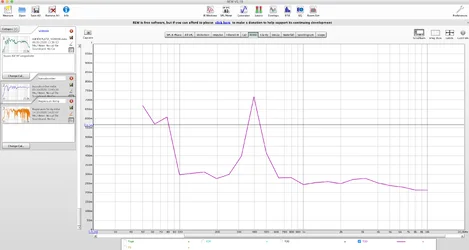

Mich würde es interessieren was ihr davon haltet und ihr vielleicht noch weitere Verbesserungsvorschläge hättet?:D

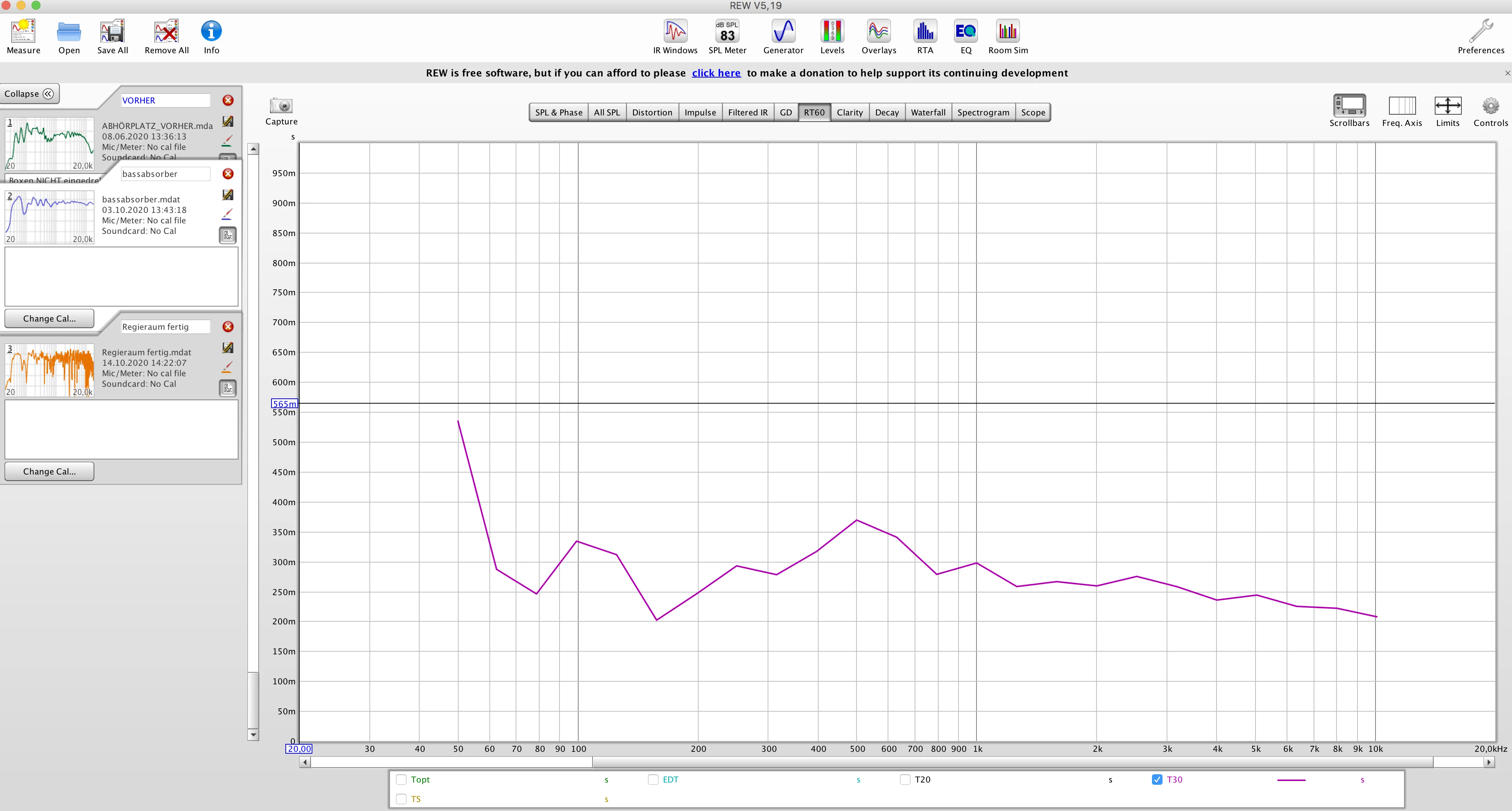

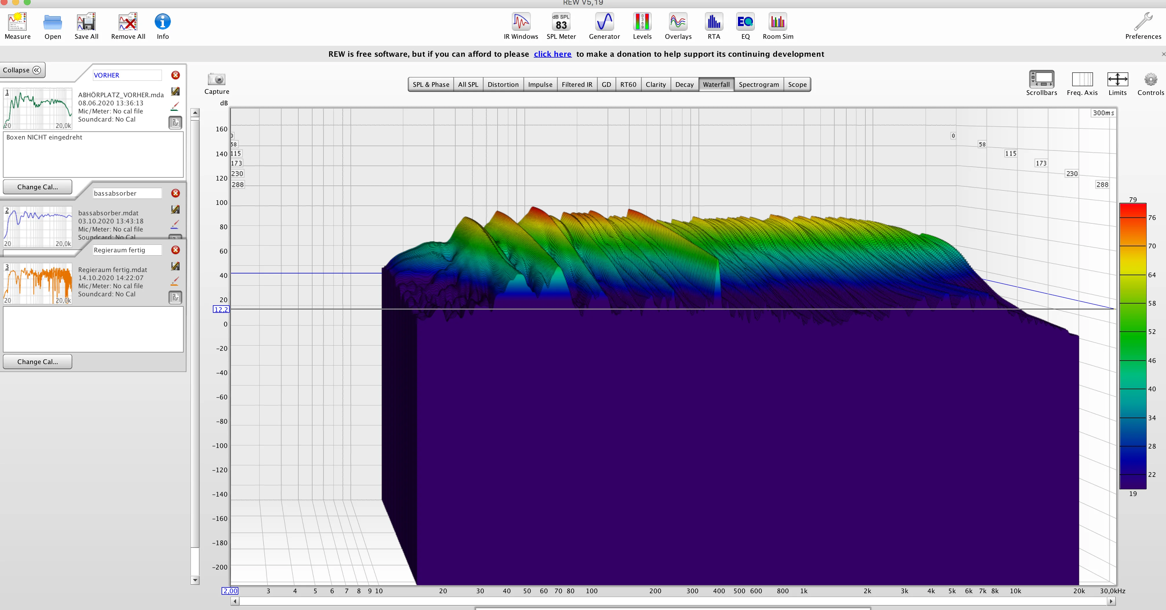

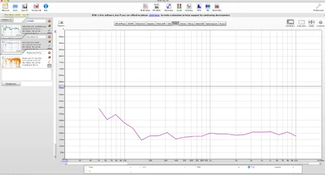

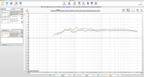

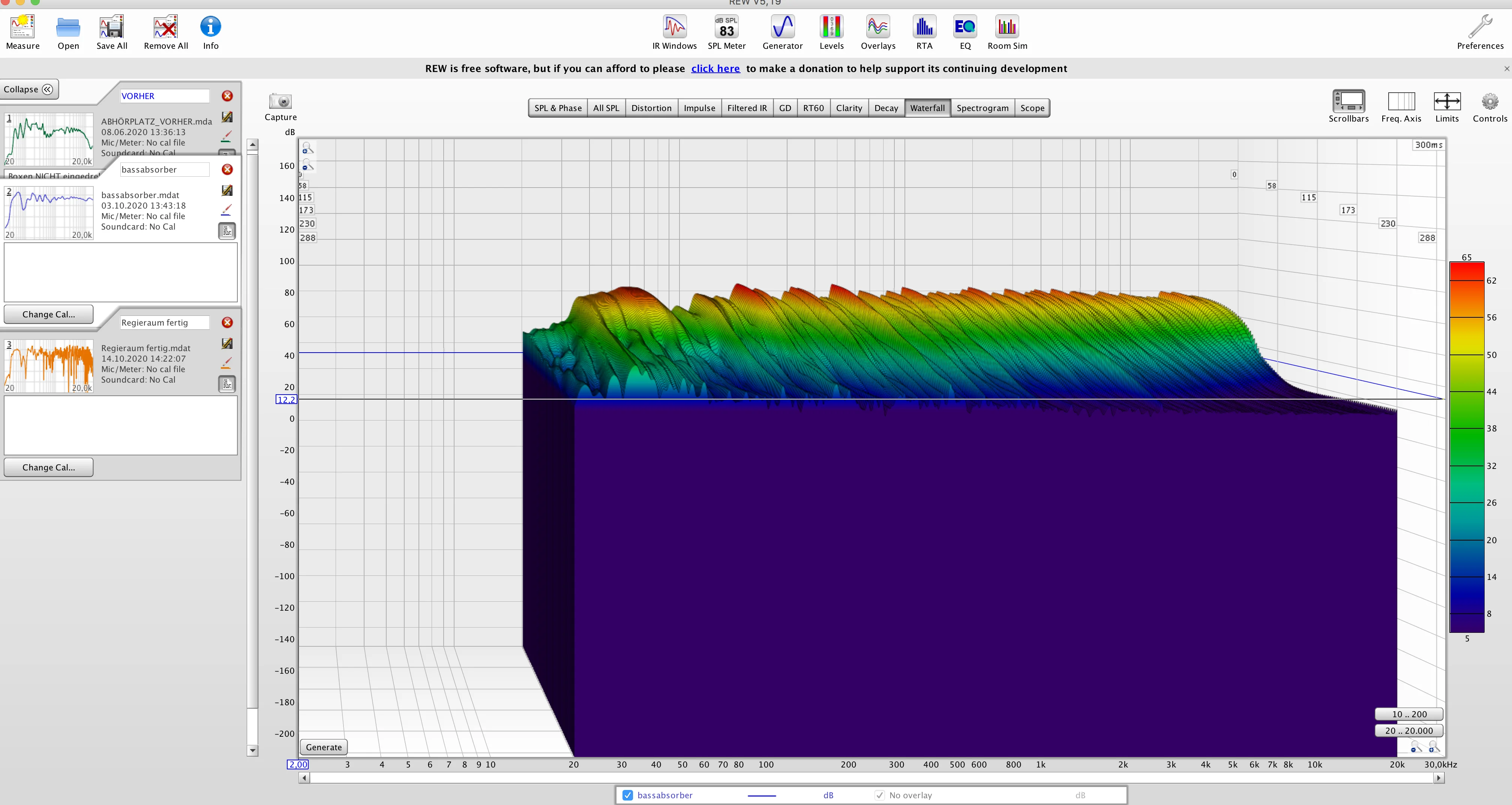

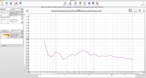

REW Messungen liegen bei.
Den versifften Teppichboden würde ich gerne durch Laminat/Parkett ersetzen, einfach aus Opitkgründen - Würde sich das aus akustischer Sicht positiv/negativ auf den Raum auswirken?

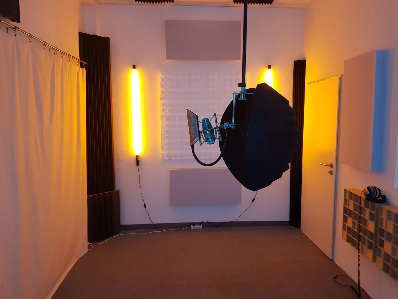

Die zwei Fenster an meiner Rückwand und das große Fenster zum Aufnahmeraum werden noch mit Vorhängen abgedeckt, muss es dafür wirklich ein teurer Akustikvorhang sein, oder reicht dafür auch ein möglichst Dicker Vorhang irgendwo random aus dem Internet?

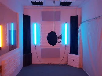

Als nächstes steht dann der Umbau der Aufnahmekabine an.:rolleyes:
Hier hätte ich mir gedacht, in dem Raum alle 3 Wände (ausgenommen die Wand mit dem Fenster) mit Holzleisten von Boden bis Decke zu "verkleinern", dahinter alles mit 20cm Sonorock zu füllen und anschließend die Front mit Molton zu verkleiden.
An die Decke wollte ich dann nochmal Breitbandabsorber anbringen.
Der Aufnahmeraum wird ausschließlich für Vocal-Aufnahmen genutzt.
Meint ihr das ist sinnvoll für trockene Aufnahmen, die nicht dumpf sondern auch untenrum ausgewogen klingen sollen?
Sollte ich mir vielleicht noch Diffusoren zulegen oder würde das in beiden Räumen dieser Größe keinen Sinn machen?
Regieraum: 4,90m lang
3,90m breit
2,95m hoch
Aufnahmeraum: 2,88m lang
4,80m breit
2,95m hoch

Grob kann man von deinen Messungen sagen dass deine ersten Maßnamen "Effekt" zeigen dieser in Anbetracht der Masse der Maßnahmen nicht zu einem Ergebnis geführt haben dass jetzt wirklich gut ist.
Durch deine sporadische kleinflächige Behandlung schlägt SBIR auch ziemlich stark zu obwohl du eh sehr nah an den Boxen bist.
RT 60 - ja diesen Graph kannst du eigentlich knicken. Die TOPT Option kann vielleicht eine "Idee" davon vermitteln was es ungefähr sein könnte mit dem Nachhall, aber du solltestden Nachhall eher anhand des Wasserfalls bewerten.
RT 60 Messungen gehen im Grunde nur in großen Räumen die ein diffuses Schallfeld haben - Die Regieräume sind zu klein für diese Messung.
