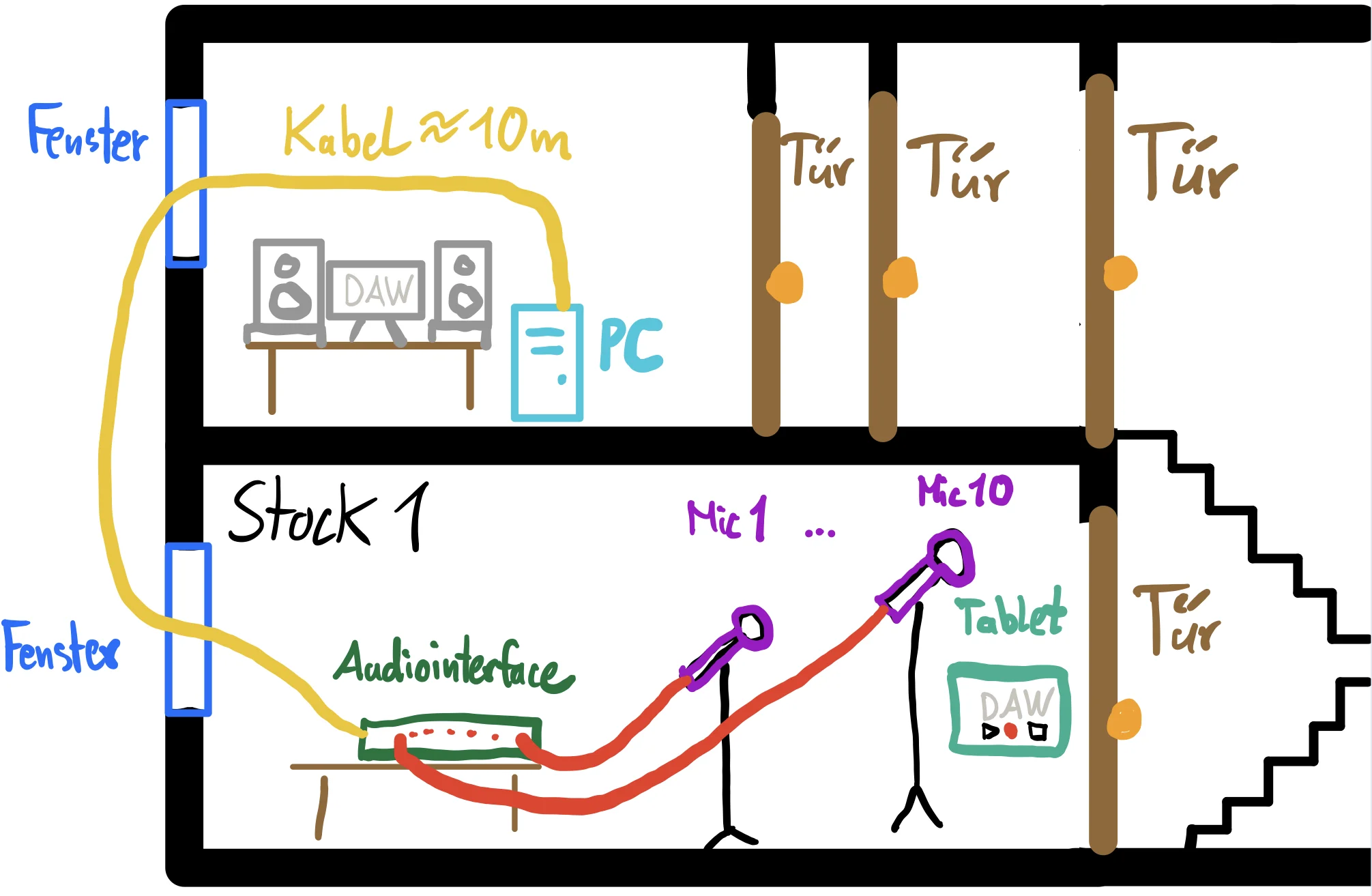

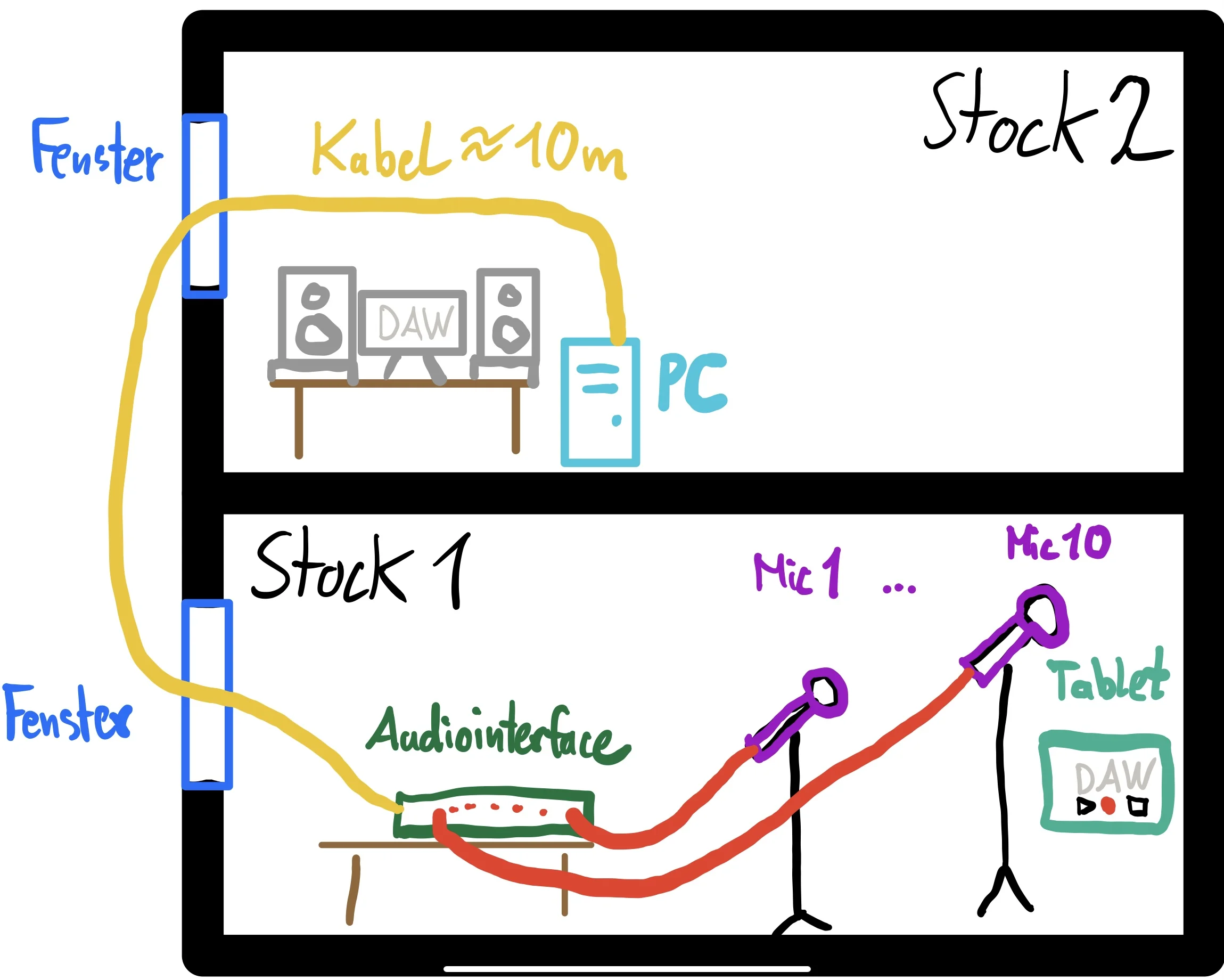

Hier eine Skizze, die das Setup der Option 1 etwas veranschaulichen soll:
Das Audiointerface* muss nah beim Rechner sein. USB hat seine Längenbegrenzung. Multicore Kabel am Wandler, Wallbox oder Steckerwege unten im Aufnahmeraum.

Was ich noch hätte sagen sollen: Stock 1 ist von Stock 2 aus nur über einen Umweg durch ein Treppenhaus und mehrere Türen zu erreichen:
Darfst du ein Loch in die Decke bohren?

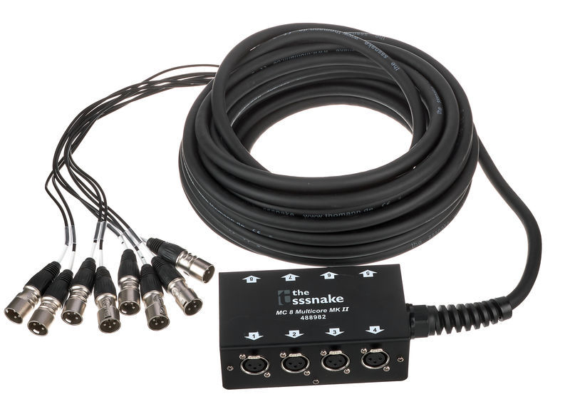

Ein vorkonfektioniertes Multicore Kabel mit Wallbox auf der einen Seite und Stecker auf der anderen. Sowas ist top und günstig und auch einfach zu verlegen und zu integrieren.

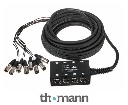

Die heissen Stage Box Multicore.
Sowas wie das hier z.B. (lieber etwas teureres nehmen, wegen Einstreuungen, also nicht das hier ^^)
