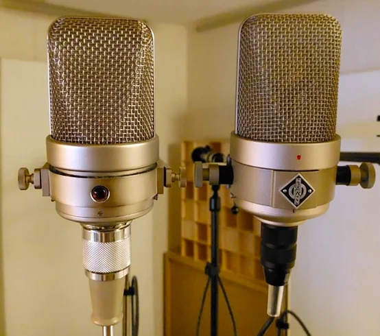

FLEA 49 und Neumann M49V nebeneinander
Links das FLEA 49 und rechts das Neumann M49V.
Die Mikrofone sind sehr ähnlich, weisen aber dennoch leichte Unterschiedlichkeiten auf:
Der Mikrofonkorb des Neumann M49V ist etwas höher als der Mikrofonkorb des FLEA 49.
Die Galvanisierung des FLEA 49 ist bewusst „vintage-like“ mit leichter Patina, die des Neumann‘s ist eine klassisch, moderne Galvanisierung.
Gefühlsmäßig erwartet man rein vom Äußerlichen einen leicht anderen Klang, und erstaunlicherweise ist das genau so ;-)
Die Mikrofonkabelanschlüsse sind auch unterschiedlich, dass des FLEAs geht auf die alten, etwas massiveren Anschlüsse der M49b zurück, dass des Neumanns M49V entspricht dem M249 Vorgänger und den neuen Mikrofonanschlüssen mit Gewinde von Röhrenmikrofonen wie bspw. das des Gefell UM92.1s.

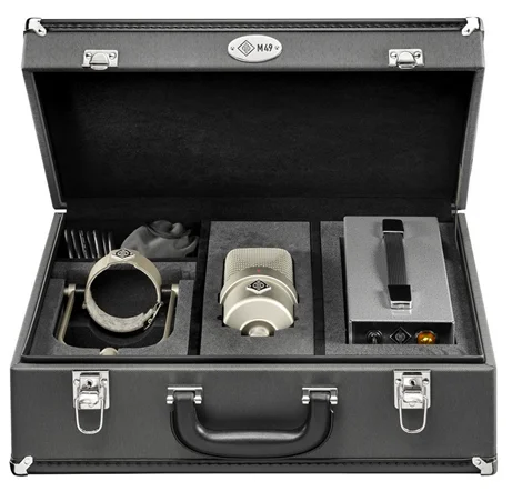

Die Ausstattung ist fast als komplett anzusehen.
  • Edler Transportkoffer, der auch nicht so groß ist, und somit gut zu „handeln“ ist.
    Alle hier vorgestellten Ausstattungsteile inkl. Mikrofon finden in dem stabilen Koffer sicheren „gewahrsam".

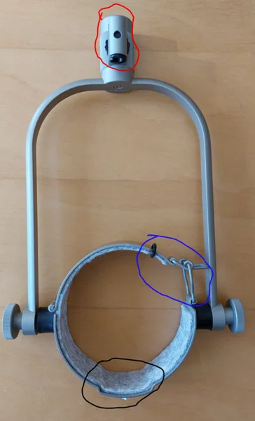

  • Yoke-Mikrofonhalterung, die aber in Details verbessert worden ist:
Verbesserungen:​
blauer Kringel, die Arretierung des Mikrofons in die Halterung gelingt müheloser als in der Originalhalterung​
roter Kringel, Kabelführung am Mikrofongalgen entlang​
schwarzer Kringel, kleine Ausbuchtung für das Neumann Logo am Mikrofon​
Alles in allem pfiffige Detailverbesserungen!​

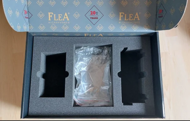

Die Ausstattung des FLEA 49 lässt bis auf ein Flight Case (kann optional dazu gekauft werden) auch wenig vermissen:
  • Transportkarton
Dieser Transportkarton ist nicht für den ständigen Transport gedacht, sondern eher für die Auslieferung des Mikrofons oder für seltene Transporte.​
Für den ständigen Transport kann man sich optional ein passendes stabiles Flight Case von FLEA besorgen.​

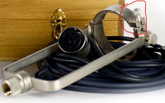

  • Klassische Yoke-Mikrofonhalterung
    Hier ein Bild aus dem Netz:
Die Yoke Halterung entspricht der klassischen Yoke Neumannhalterung, die Arretierung des Mikrofons geht umständlicher vonstatten als bei der neuen Neumann Yoke Halterung.​
Denn siehe roter Kringel, das Festziehen des Mikrofonkorbs in den Haltering geschieht mit einer Rändelschraube.​
Da muss man wirklich etwas probieren, bis man das Mikrofon richtig an seine Stelle bekommt.​
Ein Video wie man das macht wäre tatsächlich hilfreich ;-)​
Ansonsten ist die Yoke Halterung massiv gebaut und recht schwer.​

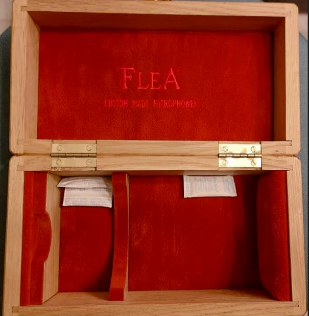

  • Holzbox
    Edle Echtholzbox für die sichere Aufbewahrung des Mikrofons.

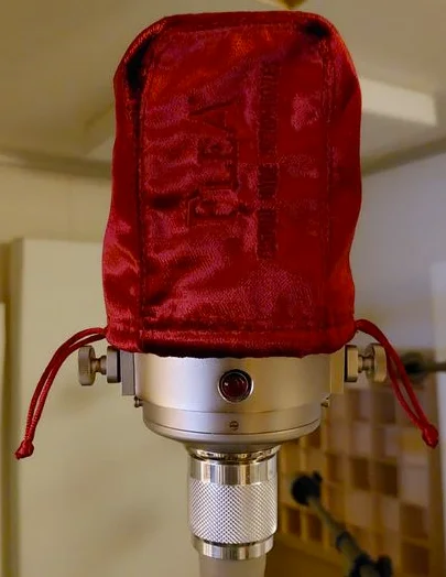

  • Staubschutz
    Edler und schön anzusehender Staubschutz für das Mikrofon
    Der Staubschutz deckt im Wesentlichen den Mikrofonkorb ab, um die Kapsel vor äußere Partikel zu schützen.
