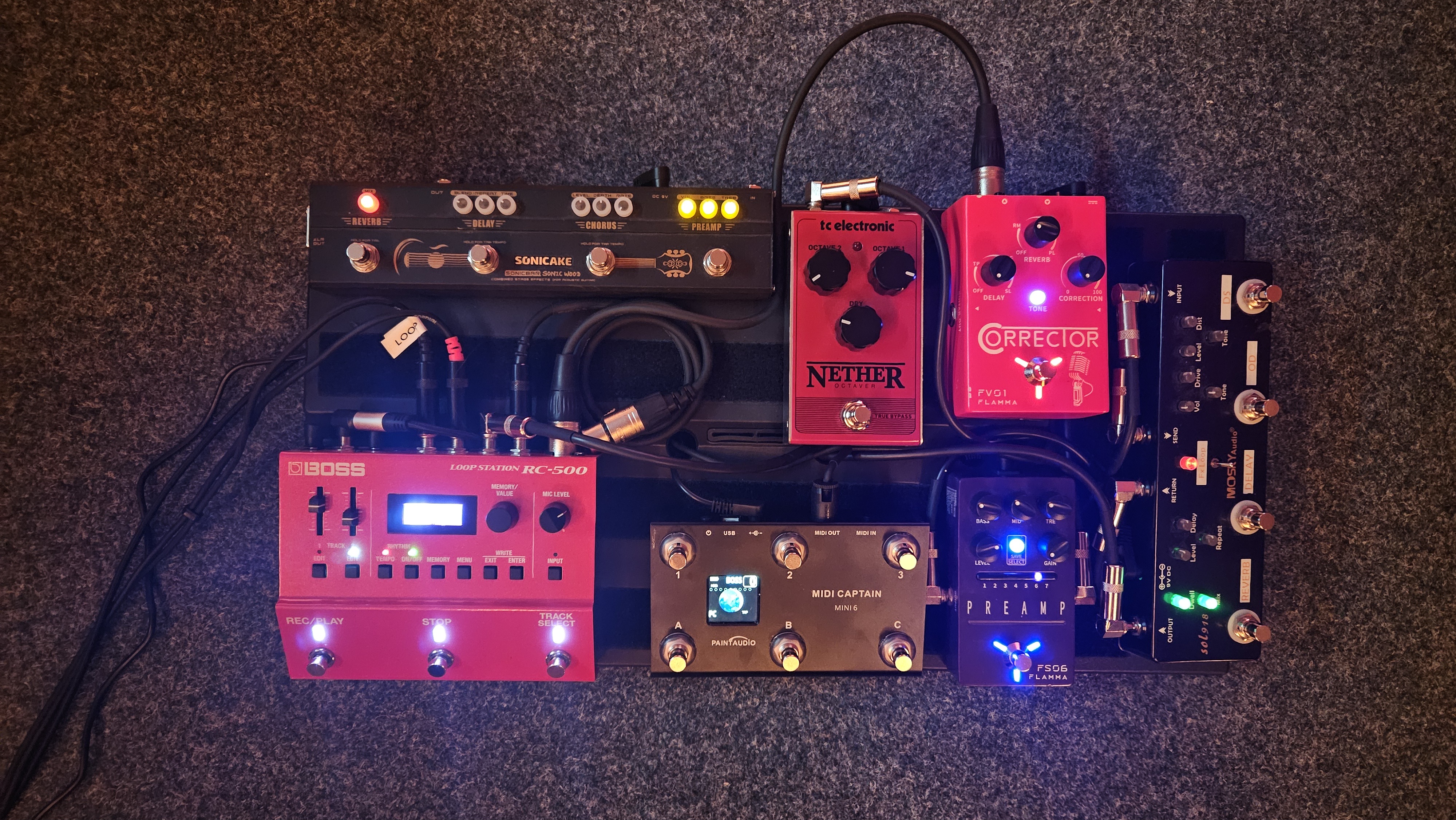

Mein Pedal Board ist fertig :)

Gestern beim großen A noch das hier bestellt:
https://www.amazon.de/dp/B0DXQ17ZMR?ref=cm_sw_r_cso_cp_apan_dp_9PMAXCVQ28AKVFK197RZ&ref_=cm_sw_r_cso_cp_apan_dp_9PMAXCVQ28AKVFK197RZ&social_share=cm_sw_r_cso_cp_apan_dp_9PMAXCVQ28AKVFK197RZ&previewDohEventScheduleTesting=C
Kleines Geld, tolle Tasche dabei, reichlich Hakenband Klett (Auf dem Board ist das Flauschband schon drauf), viel Platz drinnnen für mein Harley Benton Power Plant ISO 2 Pro Netzteil und siehe da...
Alles was ich für einen Singer/Songwriter Gig brauche auf einem Board, ohne Kabelgewirr und sogar voll bestückt passt es in die Tasche, die dabei ist.
Happy 😀
Oben Links: Nette kleine Kiste für die Westerngitarre (Reverb, Delay, Chorus, Preamp)
Dann ein günstiger Oktaver, den ich zum Loopen nutze, wenn ich mal eben schnell einen Bass brauche.
Dann ein Flamma Mic Preamp, der den Mikrofonsound ganz gut aufwertet (Pitchkorektur ist useless, die nutze ich nicht)
Rechts außen eine nette kleine Kiste für die E-Gitarre (Reverb, Delay, Overdrive, Distortion)
Cool an dem Ding ist, dass sie einen Send/Return hat an dem ich einen Flamma Preamp dran habe.
Das ist ein IR Teil mit wirklich "okayen" Sounds. Damit klingt das Ganze warm und ist flexibel in den Soundeinstellungen.
Unten links ist der Looper und daneben ein 6fach Midischalter, mit dem ich, je nach Song, so einiges am Looper steuere.
Das ganze ist bereits mehrfach bühnenerprobt und jetzt, mit dem neuen Board auch richtig smart zu transportieren und aufzubauen.
Ich mag einfach, wenn ich direkten Zugriff habe auf alles, was ich brauche.
Ich hatte mal das Harley Benton Git FX Multieffektgerät, das kann ne Menge, unter Anderem diverse Effekte in Reihe schalten, Speicherbänke, 99 verschiedene IR Sounds, Srimmgerät... Das Problem: Man kann die Sounds nicht direkt erreichen, sondern nir durch hoch und runterschalten der Bank. Live total blöd. Anders das Mosky Pedal auf meinem Board:
Ich spiele mit der E- Gitarre clean, angezerrt oder eben Lead. Diese Funktionen sind direkt schaltbar. Dazu noch einen Reverb und Delay... an oder aus und per Poti ein bisschen justierbar... Das reicht mir völlig.
Das Ganze Teil kann ich jetzt einfach so wie es ist an die nächst beste PA stöpseln und habe Mikrofon, Akustikgitarte und E-Gitarre direkt im Zugriff. Einfacher gehts nicht.
Ist natürlich eher Hobbylike aber ich bin wirklich zufrieden damit.

Sehr schön! Und wenn es für dich funktionell ist, passt es doch!
Falls du weiter optimieren willst - ich mag es zB nicht, wenn Steckverbinder „aus dem Board“ herausragen, da könnte man ja dran hängen bleiben … - kannst du ggf noch etwas Platz rausholen mit flacheren Patchkabeln (z.B. D’Addario hat so ganz Flache) und ggf Drehen der Pedale. Der Flamma hat vermutlich 2x XLR und die stehen dann schon recht ab; die gibt es zwar auch abgewinkelt, da müsstest du aber ggf. dir dein Kabel selber bauen.
Das Gute ist: je öfter du es nutzt, desto besser weißt du, ob es passt oder ob du nachbessern musst.
Auf jeden Fall viel Spaß damit!

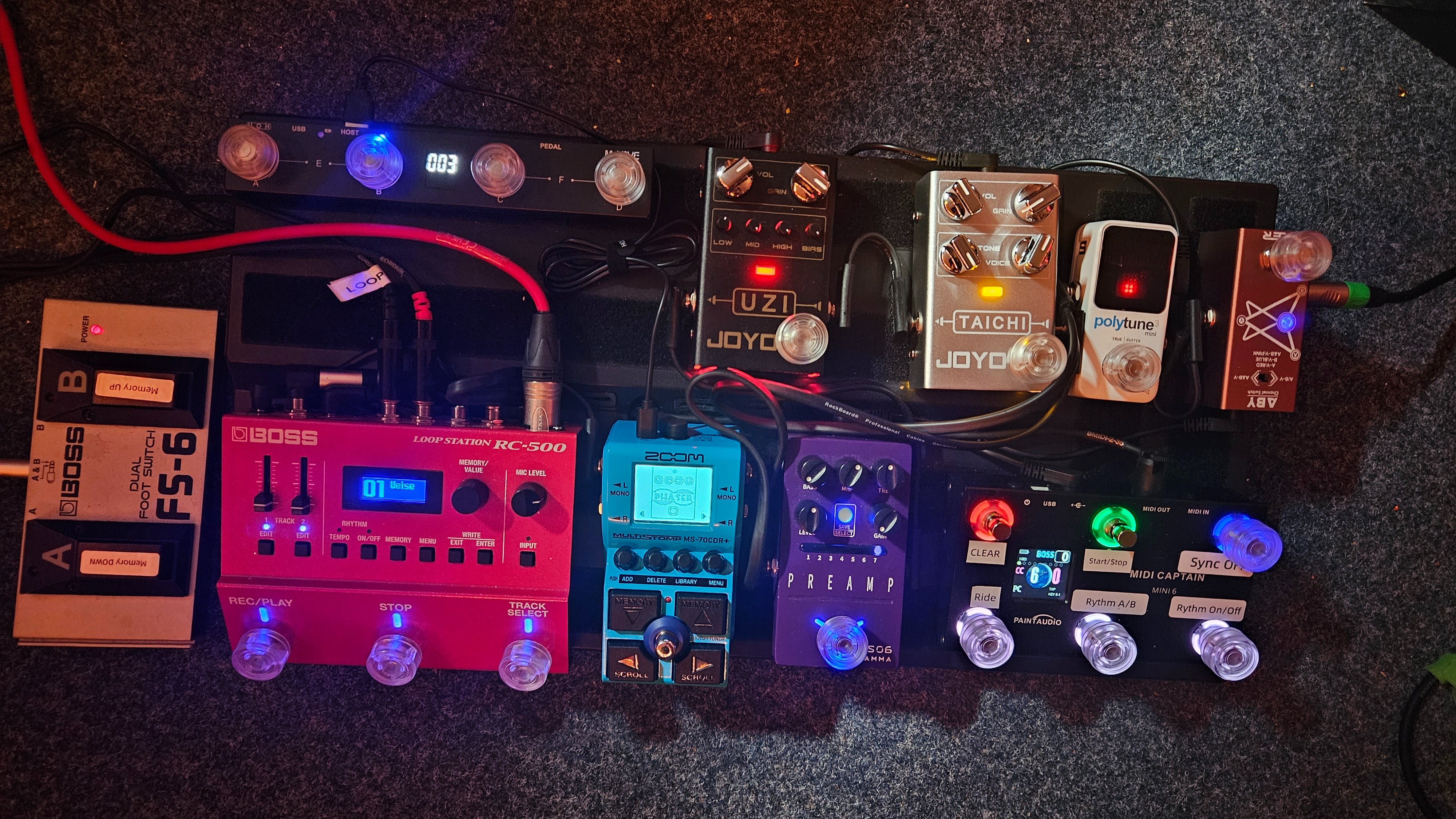

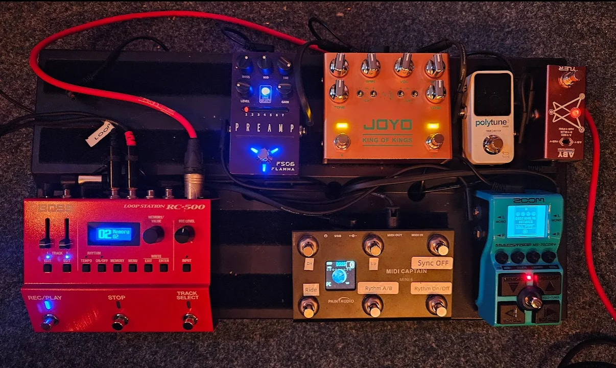

Nänänä... mein Pedalboard war gar nicht fertig, ich habe fleißig umgebaut und JETZT ist es (fast) fertig :victory:
Ich habe festgestellt, dass der Flamma FS06 mit einigen seiner Amp Sims auch sehr gut mit einer Akustik Gitarre klingt und mich daher dazu entschieden, nicht mehr zweigleisig zu fahren, also für E-Gitarre und Akustik Gitarre jeweils einen eigenen Effektweg zu haben, sondern das zusammenzulegen und lieber auf bessere Effekte zu setzen, die ich für beide Gitarrenarten nutzen kann.
  • Da wäre nun am Anfang zunächst einmal ein AB/Y Schalter, mit dem ich beide Gitarren angeschlossen haben kann, ohne umstöpseln zu müssen.
  • Danach kommt endlich mal ein vernünftiges Stimmgerät! Das reagiert fantastisch, ist sogar polyphon und hat einen Buffer.
  • Weiter gehts mit einem 55EUR Teil, einem "King of Tones" Klon, der schlicht und einfach zwei Kanäle hat, die stacken, also von Boost bis Distortion ist alles drin. Hat ganz gute Kritiken in allen Videos. Rausgeflogen ist dafür der Mosky Sol918, der im Prinzip das Gleiche bot, aber dessen Reverb und Delay doch eher so lala waren und mir wegen seiner Bauform den Platz weggenommen hat für einen 4fach Switch, zu dem ich gleich noch komme...
  • Nun geht es weiter in den Flamma FS06, den ich wirklich toll finde und der mit seiner CAB Sim auch bestens für die direkte Weitergabe in meine PA geeignet ist. Experimente damit haben mich erst auf die Idee gebracht, denn mit einem einfachen Umschalten zwischen CH1 und CH2 (Gibt es für jeden der 7 simulierten Amps) kann ich hier ganz easy den Sound für meine Akustikgitarre oder eben die E-Gitarre vordefinieren und das auch als Preset direkt abspeichern in dem Pedal.
  • Nun meine nächste neue Errungenschaft: Zoom* CDR70+ - Damit liebäugel ich schon länger, weil es für das Geld einfach unfassbar flexibel ist und bis zu sechs Effekte gleichzeitig nutzen kann. Endlich mal vordefinierte Delayzeiten, die ich pro Song auch wirklich passend abspeichern kann. Vor allem der "Bass Octaver" ist wirklich richtig gut und ersetzt meinen "Nether" Octaver auf dem Board, der immerhin einen kompletten Tretminenplatz brauchte.
  • Am Ende der Kette der Looper samt Midi Captain Fußschalter zur besseren Kontrolle

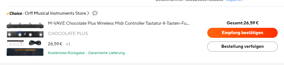

  • Und last but not least das Einzige was bereits bestellt aber noch nicht da ist: M-Wave Chocolate+ Vierfachfußschalter. Der ist wiederum kompatibel mit dem Zoom* und mit ihm kann ich die Presets oder einzelene Effekte durchschalten und sie in einer LIVE Umgebung so natürlich besser treffe als mit den Tasten des Zoom* selbst. Passt wunderbar über den Looper und verdrängt den vorher schon erwähnten Mosky.
    Das Ding habe ich bei Ali Express für 25EUR geschossen. Dort bestelle ich wegen meines RC Hobbys öfter und kann bisher von 0,0 schlechten Erfahrungen berichten aber zu 100% von Guten :)
Vocals laufen über den TC-Helicon Perform V und das Teil sitzt direkt am Mic Ständer. Sehr geschmeidige Bedienung.
Damit ist das Board voll ausgereizt, sowohl vom Platz als auch von den Funktionen her und mein Solo Gig Setup steht.

Ok, sobald der Fußschalter fürs Zoom* da ist und ich mich in die Kiste auch ein bisschen besser eingearbeitet habe, stelle ich das mal vor.
Und ja klar ist da immer Bewegung drin, ich verspüre jetzt schon wieder ein Nervenzucken aber es für den Moment ziemlich gut durchdacht für die Art und Weise wie ich es nutze :)
By the way... Das "King of Kings" ist echt gut (Auch gestern erst angekommen).
Nix gegen das Mosky sol918, für das Geld auch toll, aber die Mini Potis sind halt echt nervig und gerade beim Distortion Kanal war eine dezente Anpassung der Lautstärke nur sehr schwer möglich, weil ein halber Milimeter gleich den Unterschied zwischen Segelflugzeug und Düsenjäger ausmacht. Jetzt habe ich zwei Boost Stufen, die sich wirklich einfach in den Mix einbauen lassen.
Zusammen mit dem Flamma Preamp, der ja auch noch einen Kanal mit Overdrive bietet, kann ich so wirklich schnell umschalten zwischen rockiger Begleitung während des Singens/Riff/Lead und das sehr bequem im gleichen Lautstärkeverhältnis.
Das Zoom* erfordert aber Einarbeitung! Bis ich da alles so programmiert habe, dass man hinterher nur bequem umschalten muss, wird dauern. War beim RC-500 auch nicht anders, hat sich aber gelohnt, weil ich den jetzt wirklich im Griff habe und keine Anleitung mehr brauche, wenn ich etwas neues einprgrammieren möchte.
Ich hab mir gerade mal die Video-Demos vom Joyo "King of Kings" auf der Thomann-Seite angehört. Das ist nicht schlecht, wie mir scheint, und dass es direkt zweikanalig ausgelegt ist (und umschaltbar zwischen den Kanälen), finde ich wirklich nicht übel. Preis ist auch harmlos.
Nur das letzte Video konnte ich mir nicht bis zum Ende geben, da ich den virtuellen Sprecher nicht ertragen konnte. :eek:

Also JETZT ist mein Pedalboard aber fertig... :LOL:
Ich habe noch eine Änderung durchgeführt, garantiert die LETZTE für die nächsten 50 Stunden !
Und die letzten fehlenden Glieder sind auch noch angekommen heute (Jetzt habe ich drei)
Änderungen:
Das "King of Kings" musste nochmal weichen, weil ich nach drei Tagen testen etwas vermisst habe: "Quick and Dirty Distortion"
Das erste Mal seit längerer Zeit, habe ich wieder etwas zurückgeschickt, das mache ich sonst nicht gerne.
Auf jeden Fall sind nun zwei andere JoYo PEdals eingezogen: Taichi (Overdrive) und UZI (Distorion)
Fehlendes Glied 1:
M-Wave "Chocolade plus" ein simpler Midi Umschalter, mit dem ich plug&play die Presets am Zoom Multieffektgerät durchschalten kann. Mehr muss das in dem Falle nicht können. Am ZOOM Selber bleibt die Funktion den ausgewählten Effekt an/aus zu schalten und die Presets definiere ich vorher bequem am Ipad, da muss ich später nicht mehr oft bei.
Fehlendes Glied 2:
20 Plastik Topper für die Fußschalter (9,90EUR)
Damit kann man die Schalter besser auslösen und vor allem auch bequem auf Strümpfen....
Dem aufmerksamen Zuschauer wird vielleicht aufgefallen sein, dass auf dem Midi Captain unten Rechts zwei Schalter KEINEN Topper haben: CLEAR und Start/Stop.
Beide mit Vorsicht zu genießen und auf diese Weise ganz gut vor Fehlbedienung geschützt.
Diese Funktionen lagen vorher auf dem BOSS FS-6, der hat aber jetzt "Memory UP/DOWN" , das kann man am Looper nämlich systemweit einstellen auf diese Weise und nicht nur pro Speicherplatz. Ist nämlich doof, wenn man das auf einem Spreicher programmiert hat, aber auf dem nächsten nicht, dann gehts nämlich direkt nicht mehr, nach dem ersten Umschalten.
Jetzt wo alles da ist, wo es sein soll, bereite ich die Videovorstellung mal vor.
