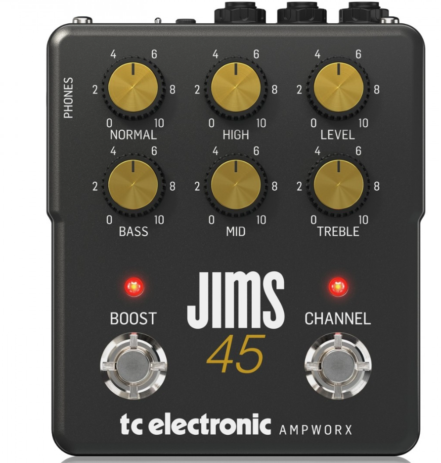

Also teste ich jetzt den "TC Electronics Jims45"
Das ist ein recht großes Teil, aber er hat das, was ich unbedingt haben will:
1) Eine Cab Sim (Indirekt abschaltbar, wenn man den direkt Out nutzt, anstelle des DI Out. Das ließe sich auch mit einem A/B Schalter klickbar machen)
2) Zwei Kanäle
3) BOOST Schalter (Sogar Pre/Post)
Der versucht nicht viele Amps zu sein, sondern er emuliert genau EINEN: Den guten alten Marshall JTM45 von 1965.
Den allerdings mit einer modernen IR und ich bin eh kein Soundtüftler. Je weniger Optionen, desto besser :)
Ich habe genau den gewählt, weil er einen sehr guten Cleansound haben soll und da ich beim Loopen auch auf meiner E-Gitarre viel mit Clean arbeite, ist mir das wichtig. Ob er auch für die Akustik Gitarre geeignet ist, muss sich zeigen, ansonsten bin ich geneigt auch noch einen dedizierten Akustik Preamp anzuschaffen.
Generell ist damit dann aber auch mein Overdrive pedal obsolet. Das muss es auch sein, wird sonst eng...
Eher groß (sechs Regler und zwei Schalter) und auch teurer, aber ich hoffe, das bringt es.
Dass er für eine Akustikgitarre geeignet ist, glaube ich allerdings eher nicht. Ich blicke hier aber nicht mehr durch, ob ein Akustik-Preamp schon da ist oder nicht. Aber Du wirst das mit ein bisschen Glück schon wissen. ;)

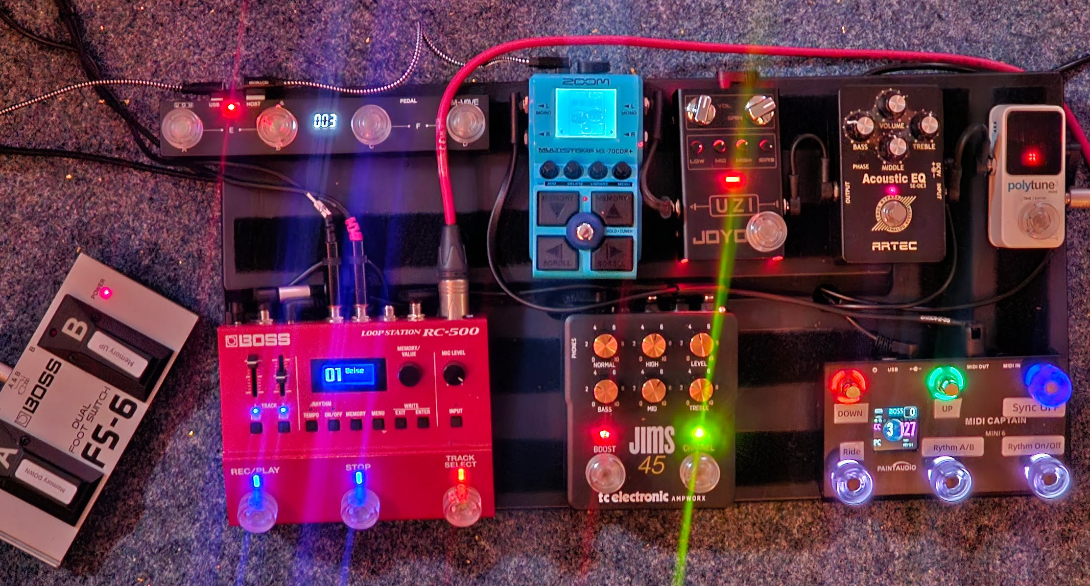

EDIT: So sieht es heute aus. Morgen soll der Jims45 kommen:
Der Taichi kommt weg, das Zoom* wandert runter, der Flamma fliegt ja auch raus, dann ist oben genug Platz für den Jims45.
Nicht auf dem Bild: Mein AB/Y Umschalter, der sogar ohne Strom funktioniert. Der kommt vor das Zoom* und ermöglciht mir bequemes Umschalten zwischen den beiden Preamps (Akustik und E-Gitarre)
Mit dem UZI drive, kann ich dann vor dem Jims immer noch High Gain zufüttern, wenn es mal nach Metal klingen soll...

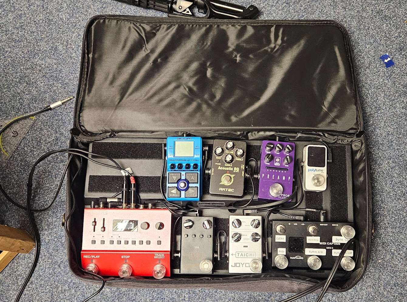

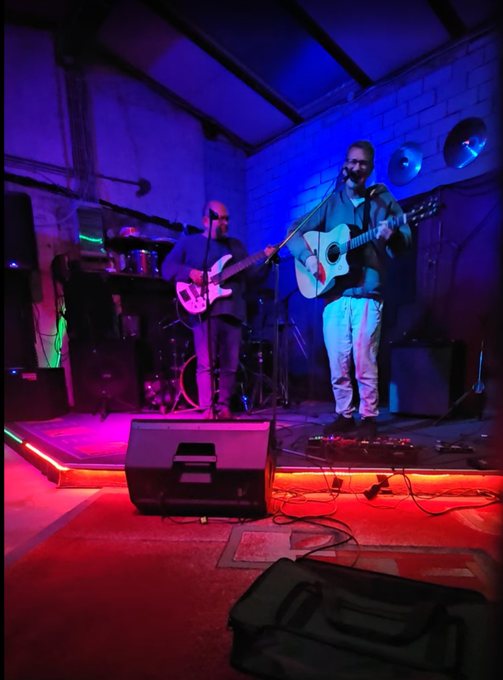

Ich hatte das Board und die Gitarre gestern wie gesagt mit bei einem Kumpel im Übungsraum und es ist wirklich praxistauglich, weil ich wirklich ALLES was ich brauche auf dem Board habe und kein weiteres Verkabeln notwendig ist.
Das hier war nicht gestern sondern letzte Woche und daher ist das auch noch nicht meine Gitarre, sondern seine Yamaha:

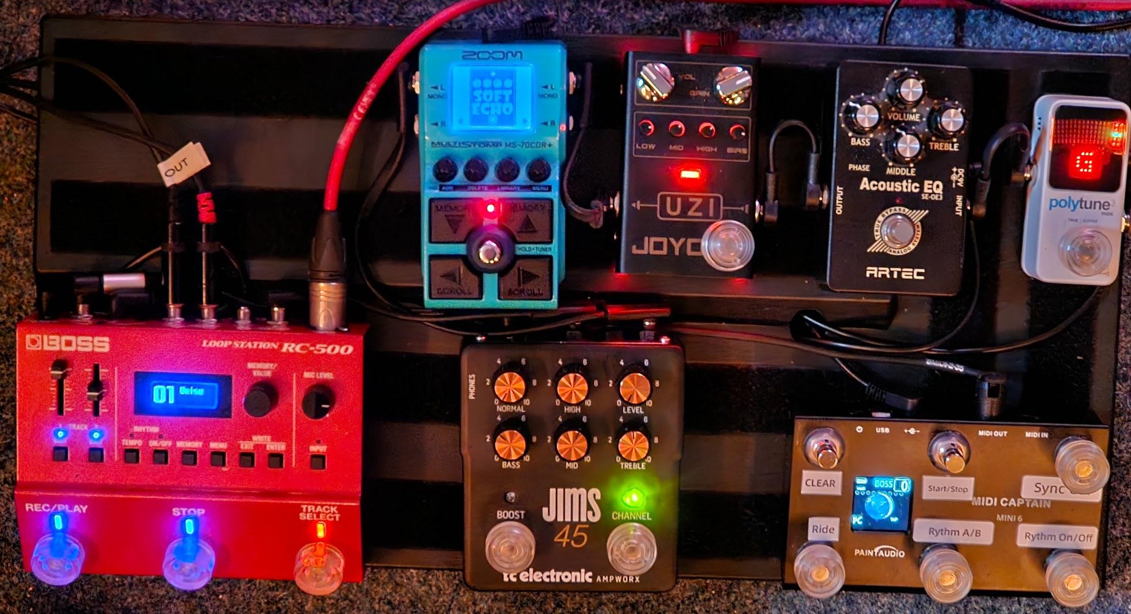

Wisst Ihr was?
>> Mein Pedalboard ist fertig << :troll:
Jetzt aber in echt....
1) Foto, denn ich habe ordentlich aufgeräumt und nun eine sehr strukturierte Signalkette mit sauberer Verkabelung:
2) Eine ganz kurze Beschreibung:
Stimmgerät > Acoustic EQ > Distortion pedal> Multieffekt > Preamp mit CAB Sim (Clean und OD) >Looper > PA/Audio interface
3) Eine etwas längere Beschreibung:
Selbstverständlich wird nur ENTWEDER der Acoustic Preamp für Westerngitarre ODER der CabSim Preamp für Egitarre genutzt.
Aus ergonomischen Gründen ist das seriell und nicht parallel verkabelt, denn so habe ich das Stimmgerät, das Effektgerät und den Looper für beide Gitarrenarten... irgendwie auch logisch.
Dass das ZOOM nun vor dem Jims45 gelandet ist, gefällt mir eigentlich nicht, lässt sich aber nicht ändern, da das CDR70+ überhaupt nicht mit dem Jims45 klarkomt, wenn es dahinter angeschlossen wird. Es gibt digitale Störgeräusche, die ich nicht wegbekomme: https://recording.de/threads/knackgeraeusche-in-einer-bestimmten-konstellation.267403/

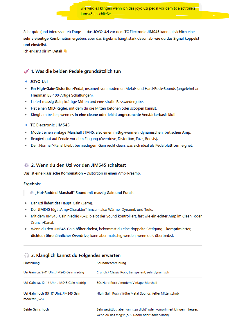

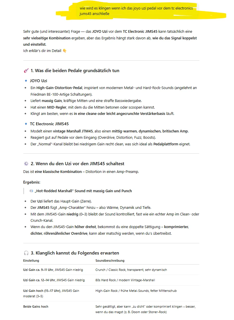

4) ChatGPT kann ganz praktisch sein, auch wenn man immer im Kopf behalten muss, dass vermeintliche Kompetenz, versteckt hinter absolutistischen Aussagen und suggerierter Sicherheit, auch komplett falsch sein kann!
Meine Grundüberlegung, dass ich den Jims45 als cleane Stufe haben möchte, um mit vorgeschalteten Pedals härtere Gangarten starten kann, war jedenfalls schon vorher klar. die KI sagt dazu Folgendes (Man beachte, dass sie meinen Schreibfehler gekonnt ignoriert ;) )
Das dazu... und jetzt folgt auch endlich sehr bald eine Vorstellung des Ganzen mit Soundbeispielen!

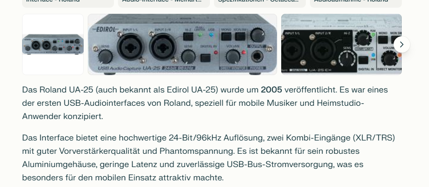

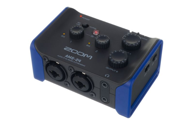

Und darum kommt jetzt mal kurz etwas zu meinem neuen Audiointerface, dass ich gerade geordert habe:
DAS hier ist es NICHT, denn das ist mein altes und bis heute genutztes Interface:
Es funktioniert immer noch tadellos, ich habe es seit 2006!
Der Grund für mein ständiges Rumfrickeln an meinem Pedalboard ist der, dass ich wieder mehr Livemusik mache.
Das schließt auch meinen Hobbykeller ein, denn es geht nicht (nur) um Auftritte, sondern darum, dass ich meine Songs alle live performen können möchte, also eigentlich direkt hörfertige Performances einübe.
Ich möchte das auch in Videos festhalten und damit fangen die Schwierigkeiten an, denn wenn man Audio separat aufnimmt und das hinterher in einem Schnittprogramm mit dem Video in Einklang bringen möchte, merkt man schnell, dass solche Begriffe wie "Keyframes" "Sample Rates" usw. sehr bösartig sein können und ein drei Minuten Video am Ende schnell mal eine halbe Sekunde bis Sekunde out of sync mit dem Audiosignal ist.
Ich will aber nicht NOCH eine Baustelle haben, also habe ich mir eine Lösung überlegt, die Audio und Video in einem Rutsch aufnimmt und die notwendige Nachbearbeitung minimiert.
Tadaaaaaa:
Das ist natürlich auch mit PC / MAC zu nutzen und in jeder Hinsicht dem alten Edirol ebenbürtig bis überlegen aber man kann es eben auch direkt an ein Android Handy anschließen ;)
Mit der App "Filmic Pro" die ich schon lange habe, kann man es direkt für eine Video nutzen und konfigurieren.

Wisst Ihr was?

da kommst du ja wahrscheinlich bezüglich der anderen geräte im live einsatz nicht um den steptanz drum rum...
Nein der RC-500 ist MIDI gesteuert!
Den steuere ich insgesamt mit elf Tastern (FS06 Footswitch ist nicht im Bild), aber ich brauche ja nicht jedesmal alle davon.
Das Zoom ist nur ein bisschen Midi gesteuert. Mit dem vierfach Fußschalter, wähle ich einfach 4 Presets aus, die ich mir definiert habe.
Auch hier ist kein Steptanz notwendig, weil ich während eines Songs nichts umschalte (Außer bei einem Song den Octaver an/aus aber das geht direkt am Zoom)
Auch beim Rest gilt: Das sieht schlimmer aus als es ist, weil ich immer nur Teile davon benötige. Mal schalte ich den Amp um von Clean auf Lead, mal steuere ich Drums (Nur bei wenigen Songs), mal loope ich eh nur einen Track, mal sind es zwei.
Die Kunst ist eher, das alles im Kopf zu haben bei einem Gig :)

Mein Pedalboard ist auch einen Tag später noch fertig ^^ (VIELLEICHT kommt nochmal ein Mooer Echoverb nach dem Jims45)
Denn die Knackrobleme meines Zoom, in Verbindung mit dem Jims45 sind leider kein Einzelfall, das habe ich inzwischen recherchiert und ich werde also damit leben, denn: Sowohl das Zoom als auch das Jims45 sind in ihrer Preisklasse der absolute Wahnsinn!
Das Zoom ist einfach sehr vielseitig und das Jims.... Leute, so einfach war es noch nie, nach ACDC zu klingen.
Das Teil reagiert wie ein echter Röhrenamp auf Lautstärkeänderungen an der Gitarre, das ist total faszinierend.
Wenn der cleane Kanal mit gain in der Mittelstellung steht und man die Lautstärke ein bisschen zurücknimmt an der GItarre, hat man einen warmen, cleanen Sound, der einfach gut klingt. Wenn man dann reinbratzt ergibt das eine tolle Verzerrung, die so transparent bleibt, wie man es sich nur wünschen kann. Das kann noch so viel mehr mit seinen Möglichkeiten des zweiten Kanals, des Boosts und der Möglichkeit den Boost pre oder post zu schalten, dass ich das nochmal ausführlich vorstellen werde.
Tadaaaaaa:

Ich hatte das schon mal hier eingestellt aber sowas hier schwebt mir vor und ihr könnt euch nicht vorstellen wie NERVIG es hier war, das Audiosignal synchron zu bekommen zum Video, das hatte ich nämlich klassisch über den Mac aufgenommen und mit dem Handy gefilmt. Dazu gab es einen eigenen Thread und das hat todesmäßig genervt:
PS: Da war das Pedalboard noch etwas simpler aber der Flamma FS06 noch heil!

@jet2 : So sieht das aus, wenn alles im Bild ist. Der vierfach Schalter über dem RC-500 ist für das Zoom.
Reaktionen: speedtom
ui, 20 fussschalter für einen sound -
plus tuner - das grenzt an gehirn-jogging...
