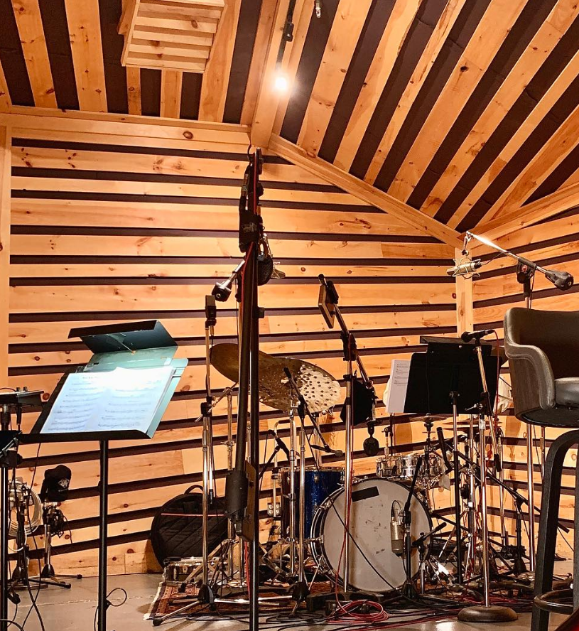

Naja. Ich selber mag diese penetrante Holzverkleidungen ja nicht gerne sehen. Erinnerungen an meine Kindheit bei Oma im Keller.
vs.
Das meine ich ernst und NICHT lustig. Ich weiss ja, dass Holz gute akustische Eigenschaftern hat.
Aber in so einem Holzverschlag könnte ich niemals kreativ sein.
Vielleicht liegt es auch daran, dass mein Kinderzimmer in Kiefernholz und die Decke vertäfelt war, mag sein: Sowas prägt natürlich auch. Aber geht halt auch schöner fürs Studio.
Da bin ich auch deiner Meinung. Aber akustisch kann ich mir vorstellen das dass sicher gute Auswirkungen hat. Aber müsste mir auch überlegen wie man das bisschen moderner und wohnlicher gestalten kann.

Ich selber mag diese penetrante Holzverkleidung ja echt nicht gerne sehen
das sieht schon edler aus als Stoff :D Das Bunkerstudio hat ja auch enorm große Löcher gelassen...das sieht auch nicht schön aus. So 1-5 cm würde ich maximal machen und das halt unterschiedlich.
Ich weiss jetzt nicht, wie dein ästhetisches Empfinden sonst so am Tag ist.
Aber eine Optik im Studio, was nach Lattenrost von unten aussieht, das kommt selbst bei müden Kunden nicht so gut. :smil451c7211b9e19:
Einfach weiß streichen. Dann stört nichts. Dann muss auch das Holz nicht besonders schön aussehen. Zudem wirkt es schön hell und groß.
Also femininer Landhaus Stil. Finde ich genauso schlimm. haha. (verzeih!!) :tears-of-joy:
  • #50
  • #51
nee, du kennst doch diese ganzen hübschen sexy selbstgebauten grossen Absorber! Wo Stoffe bespannt sind mit.
Das schaut schon geil und professionell aus. Wenn es gut gemacht wurde. Gibt doch hier im Forum genug schöne Beispiele zu finden wo das welche taten, mein ich.
  • #52
ja, dann solltest Du dir kein Studio bauen :D Das Problem ist halt, dass der Hochton leidet und der Schall sonst nicht mehr so lebendig ist, wenn Du einfach überall Stoff hin hängst.
