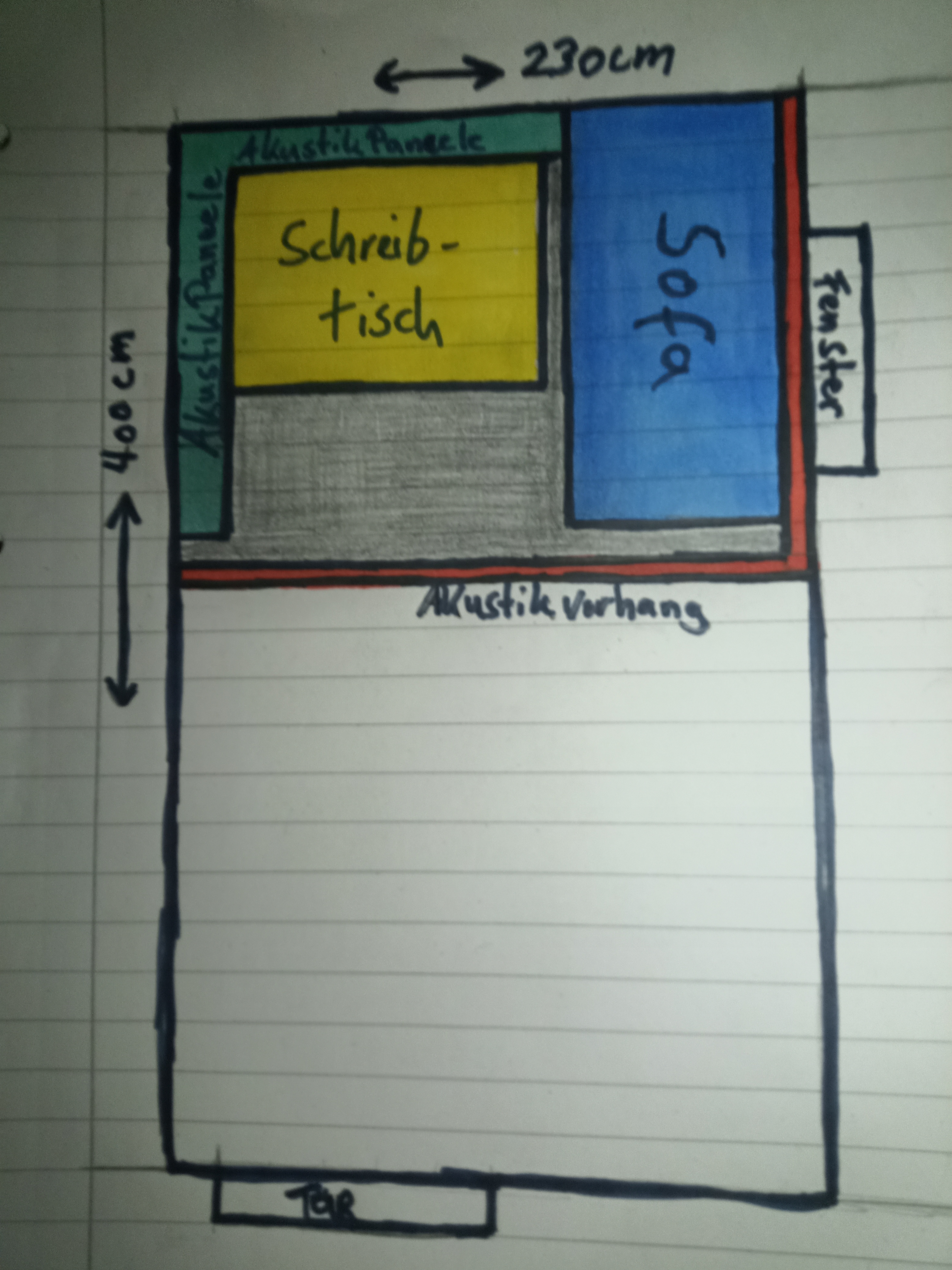

Hallo zusammen,
ich richte mir gerade einen kleinen Raum für Voice-Over / Sprecheraufnahmen ein und hätte gern noch eine letzte Einschätzung zu meinem Akustik-Setup, bevor ich alles montiere.
Raummaße
Länge: 4,0 m
Breite: 2,3–2,4 m
Teppichboden
Rigipsdecke (relativ dünn, klingt beim Klopfen leicht hohl)
Anwendungszweck
Reine Sprachaufnahmen (YouTube-Horrorgeschichten, Hörbücher, Erzählungen)
Mikrofon: RØDE NT1-A
Audio-Interface: Focusrite* Scarlett
Keine Musikaufnahmen
Möbel-Anordnung (Draufsicht)
Schreibtisch (ca. 120 cm breit) und Sofa (ca. 90 cm breit) stehen nebeneinander an der kurzen 2,3-m-Wand
Ich sitze am Schreibtisch und spreche in Richtung dieser Wand
Fenster befindet sich an der langen Wand, neben dem Sofa
Tür ist auf der gegenüberliegenden Seite des Raums
Geplante Akustikmaßnahmen
Wand vor mir (Sprechrichtung): komplett mit Akustikpaneelen
Linke Wand (erste Reflexionen): Akustikpaneele
Fenster: schwerer Akustikvorhang
Hinter mir: ein durchgehender schwerer Molton-Vorhang (~500 g/m²), der von Wand zu Wand gespannt ist und den Raum als Raumtrenner teilt
Das Sofa bleibt innerhalb des behandelten Bereichs und wirkt zusätzlich als passive Absorption
Was ich bewusst NICHT mache
Kein zusätzlicher Vorhang zwischen Schreibtisch und Sofa
Kein Reflexionsfilter / kein Vocal Booth
Vorerst keine feste Deckenbehandlung
Meine Fragen
Ist dieses Layout sinnvoll für klare Sprachaufnahmen?
Reicht der hintere Vorhang als Raumtrenner, um Reflexionen von hinten zu kontrollieren?
Seht ihr akustische Fehler oder fehlende Elemente für Voice-Over-Aufnahmen?
Eine handgezeichnete Draufsicht mit Maßen habe ich beigefügt, um das Layout genau zu zeigen.
Vielen Dank für euer Feedback!
Warum stellt Du Deinen Schreibtisch nicht in die Mitte des Raums? Ist vom Hallradius viel günstiger. Hast Du das Mikrofon schon? Es ist für Hörbuchaufnahmen nicht so der Bringer. Es ist schon sehr speziell in den Höhen.

Ich hab versucht mit KI ein Konzept zu erarbeiten aber weil der mir immer andere Anordnungen der Möbel gesagt hat, hab ich mich hier angemeldet.
Also fix ist nix wenn der Schreibtisch in der Mitte am besten wäre kommt er dort hin.

Das Sofa kannst Du hinter Dir aufstellen. Die Paneele, so, dass sie die ersten Reflektionen abmildern.
Das AT 2035 ist das beste preiswerte Einsteigermikro. Hier mal der Vergleich mit dem U 87, das das am meisten verbreitete professionelle Mikrofon ist, das für Sprache in Tonstudios um die Welt genutzt wird.
Schreibtisch würde ich auch mittig an der kurzen wand aufstellen. so weitvon der wand weg wie möglich. das sofa dannan der anderen kurzen wand. Panel links und rechts von dir an den erstreflexionspunkten und wenn möglich die Ecken behandeln.

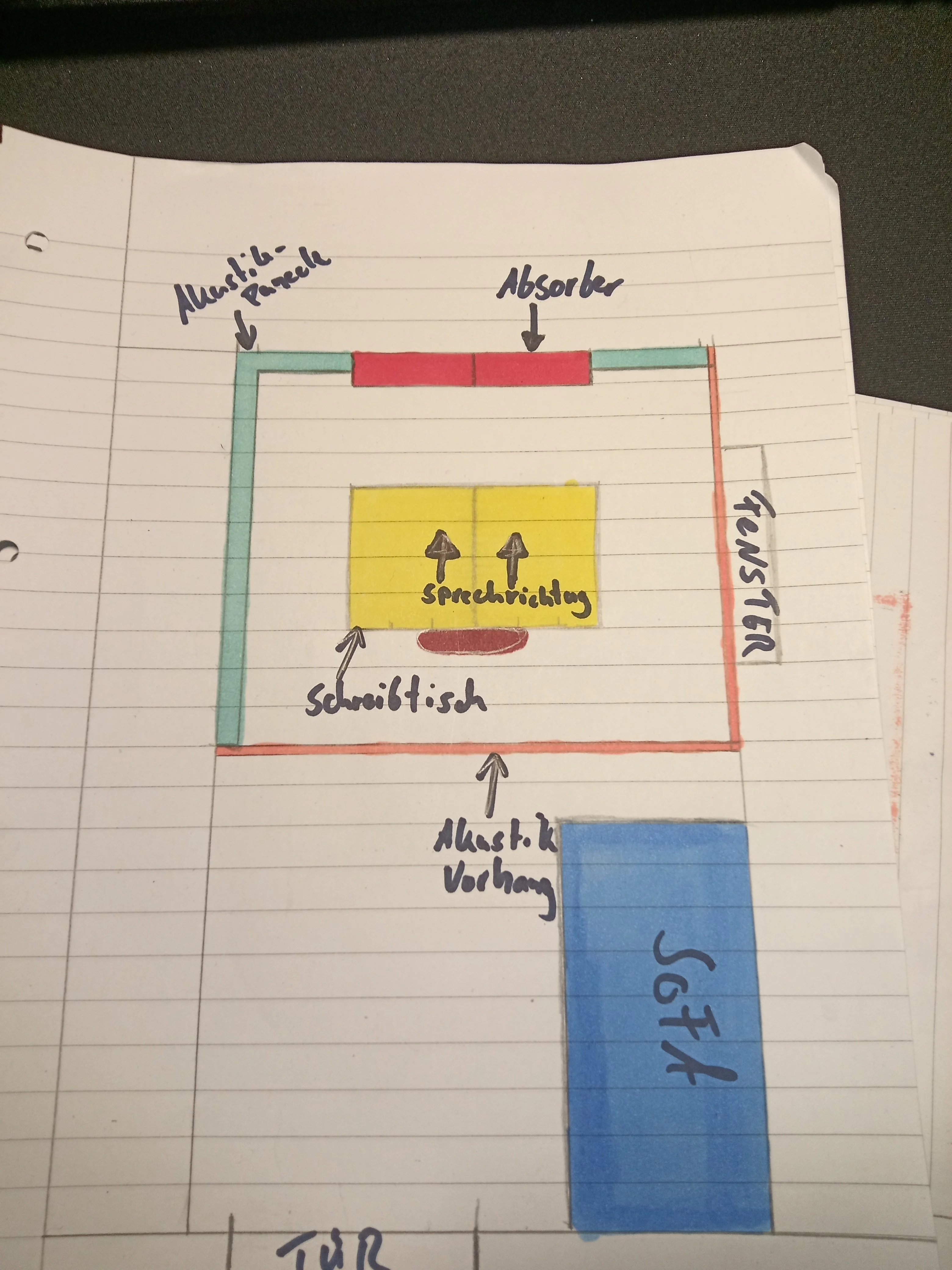

Hallo also ich hab das jetzt nochmal gezeichnet ist das so vernünftig? An die decke würde ich auch einen Absorber Anbringen
Also, meiner bescheidenen Erfahrung nach solltest Du möglichst viel Raum vor Dir haben und NICHT vor ner Wand sitzen. Aufnehmen im Stehen hat den Vorteil, daß man viel freier im Spiel ist und auch den Tisch wegen der Reflexionen weiter nach unten verstellen kann, wenn er denn höhenverstellbar ist. Wenn Du vom Tablet oder Bildschirm liest, kannst Du die ja in der Höhe variabel einrichten. Im Spiegelbild des Tablets sollte das Mikrofon nicht zu sehen sein.
Wenn die Leseposition mittig in der Längsachse des Raums gefunden ist, mit möglichst viel Raum vor Dir, dann kann man günstigerweise die Dämmung und Absorber und Diffusoren so anbringen, daß man sie über und hinter und seitlich von sich bzw. dem Mikrofon hat. Möglichst nicht nahebei. Der Raum vor einem braucht nicht so viel Dämmung. Nicht keine! Weniger. Gezielt. Denn die Hauptempfindlichkeit des Mics ist seitlich und zeigt auf die Person vor dem Mikrofon. Viele vergessen die Bedämpfung der Decke über dem Mikrofon. Nicht zu viel, weil man sich sonst gehen die Dämmung ohne Not abmüht und sich heiser spricht, aber mit offenen Ohren hingehört. Meine Absorber kleben nicht an der Decke oder den Wänden, sondern sie hängen und stehen mit Abstand.
Setz Dich mal auf die andere Seite des Tischs und sprich in den größeren Teil des Raums hinein, sodaß Du die Tür und das Sofa siehst und das Fenster links hast. Da das Fenster weniger gut gegen störende tiefe Frequenzen zu bedämpfen ist, würde ich den Abstand dazu etwas erhöhen, also leicht aus der Mittelachse rausrücken.
Die Ecken brauchen eine konsequente Gestaltung, beispielsweise mit dicken Basotectblöcken 100 x 24 x 50 cm und zwar (nahezu) raumhoch. Die sind grad sackteuer bspw. bei schaumstofflager.de, funktionieren aber hervorragend. Vielleicht bekommt man die auch gebraucht.

Also ich hab den Schreibtisch jetzt auf jedenfall so gedreht, dass ich in den Raum rein spreche.
