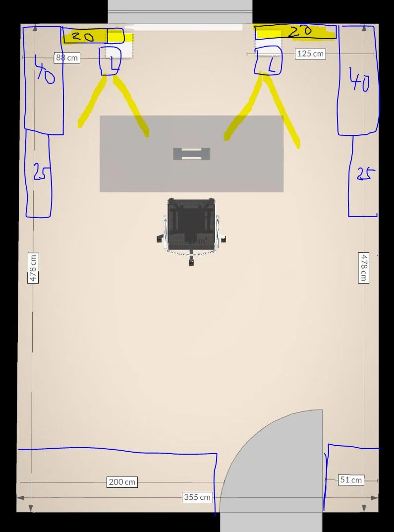

Tja oder so eine Kompromisslösung... 20cm + 5cm Abstand vorne. Vielleicht gerade so ausreichend.

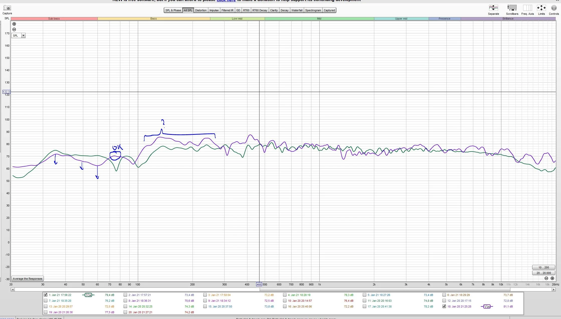

  • #485
Nein, aber Steinwolle an die Vorderwand und Boxen davor!
Grün ist normale Messung..
Lila war Vorderwand Treatment: Da gab es nur Besserung in einem kleinen Bereich beim Sbir 72 Hz und sonst nur Verschlechterungen. Immenser Bassabfall halt. Mono sieht es nochmals übler aus.
Da frage ich mich was ist besser: Kleineres Sbir oder insgesamt schlechterer FG?
  • #486
Heißt das jetzt dass auch die Position der speaker sich verändert hat?
Die kritische(n) Frequenz(en) des sbir verändern sich mit dem Abstand zur Wand, bis ich nicht genau wüsste dass für 72Hz sbir in Frage kommt, würde ich weiterhin annehmen dass das nur eine Mode ist. Die so natürlich bedämpft wird - aber ebenso bedämpft würde, stünde die steinwolle an der Rückwand.
Der Rest im Tieftonbereich - waren die Boxen nun weiter weg oder nicht?
Ganz ernst gemeinter Tipp übrigens: Ständer mit Rollen. Deine ATC sind wirklich recht schwer, unsere klein und Himmel o121 waren nochmal eine Ecke schwerer und selbst mit Rollen nur mit viel Kraftaufwand zu bewegen.

Was natürlich ginge wäre links und rechts Seiten Kästen 40.
Über die Box Kasten an Vorderwand 30. Unter die Box Kasten 10. Hinter die Box nichts. Dann steht der Speaker immer noch relativ nah an der Wand. Der Bass wird dann kaum gedruckt. Mit Zufall erwischt man minimal sbir. Aber es ist dann eben auch leider kaum eine große Fläche, die man für sbir braucht.

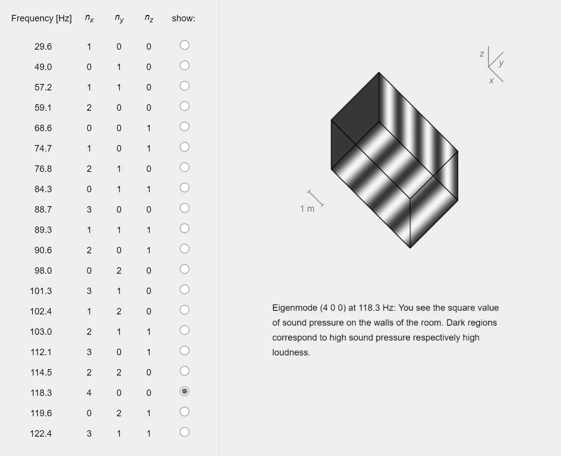

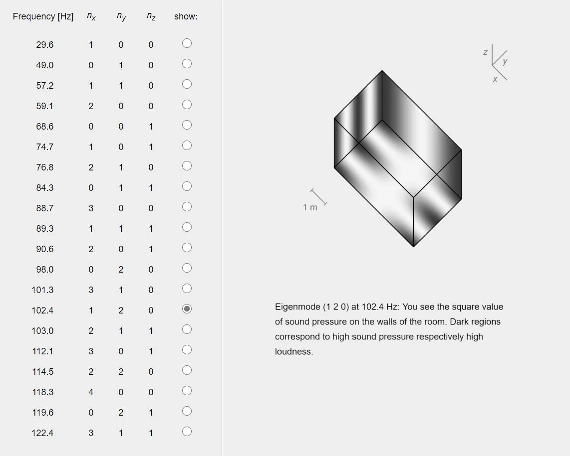

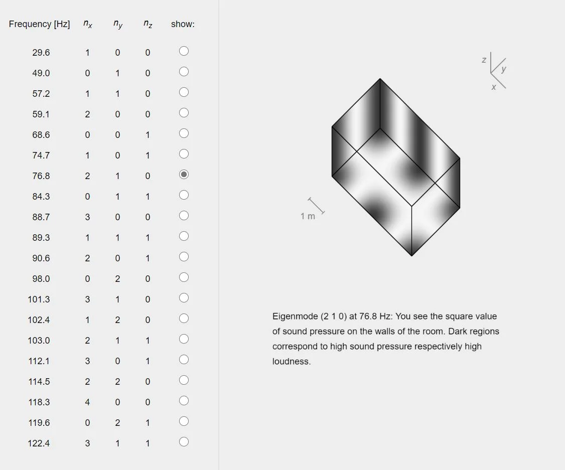

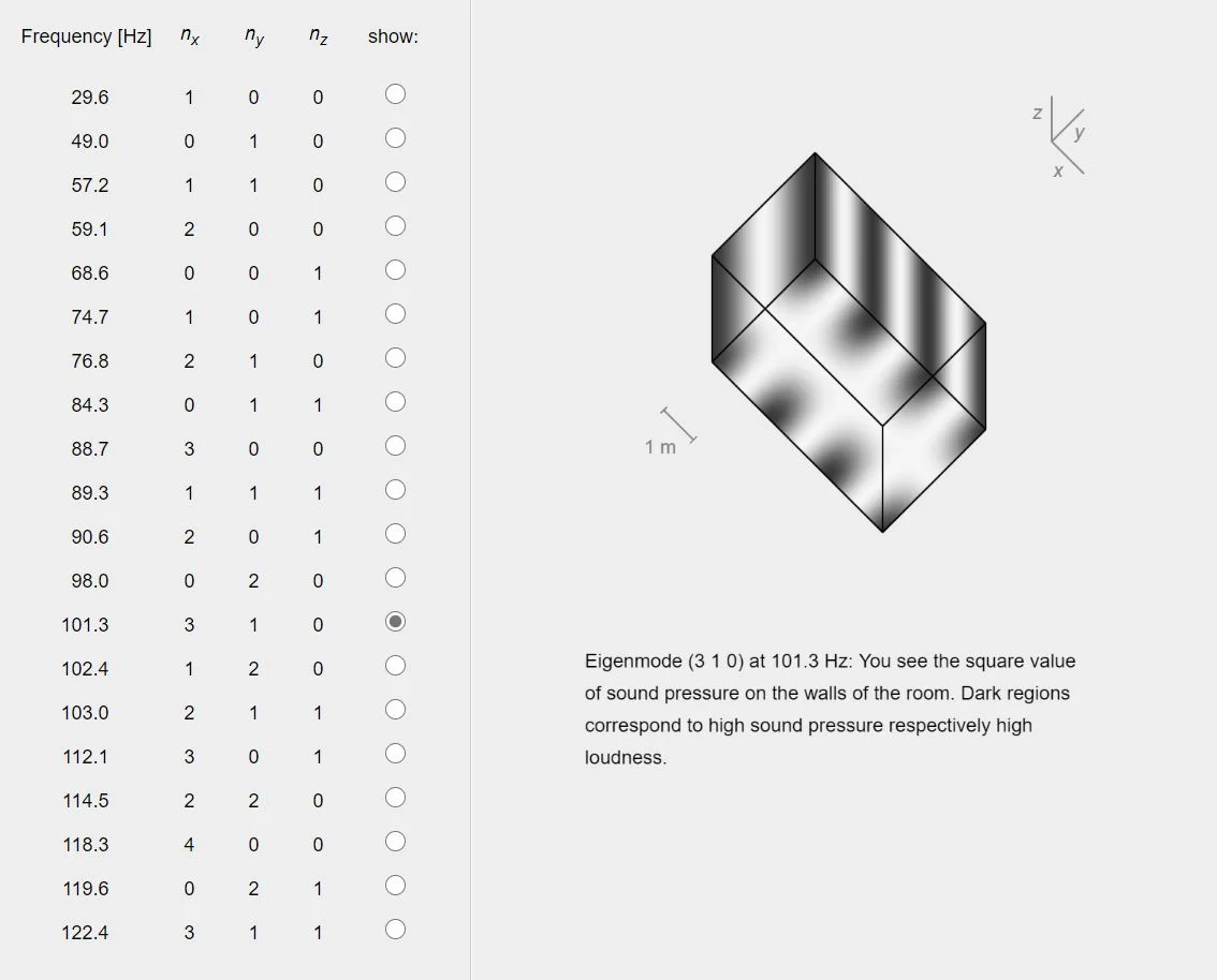

Ich habe nun auch einmal meine Dips "benannt", die man Mono aktuell sehen kann. Es Sind um die 4 Dipps, wobei jeder Speaker einen anderen Dipp hat. Dies sieht man, wenn man sich die Messungen Mono ansieht!
Jeder Dipp scheint einer Mode zuordnungsbar. Ob die Mode nun "210", "120" oder "310" heißt: Keine Ahnung, warum diese Namensgebung irgendeine Botschaft vermitteln sollte. Eher sind es die Bildchen daneben, die evtl. einen Hinweis geben, wo es sich lohnen könnte Druckmaxima zu behandeln.
Sollten die Bilder stimmen, müsste ich über die Seitenbehandlung ziemlich viele modale Problemzonen erwischen lassen - allerdings sieht man auch, dass ich um die 60% der Seitenwand behandeln sollte, weil einiges sich davon auch mittig an der Seitenwand tummelt, wie z.B. die sogenannte 4-0-0.
Insgesamt scheint es sich bei den Dipps eventuell um Moden zu handeln, da dieser Huneke Rechner meine Probleme sehr exakt auswirft, bzw. die Dipps den Moden exakt zuordnungsbar sind!
Auch die Front wäre für den Dipp bei 118 Hz wichtig sehe ich. Das ist auch die 4-0-0. In der Frequenz könnte ich vielleicht über den Speakern mal 20cm dicke Absorber links und rechts anbringen späte inklusive Verbretterung.
Ob das alles stimmt, scheint man aber erst zu wissen, wenn man es baut, dann Speaker rum rückt usw. Denn wenn ich mir die krassen Testversuche von @RayTop ansehe, bekommt man da auch keine echten Results meiner Meinung nach. Vieles ist auch Bauchgefühl... rumrücken... Raum kennenlernen, Theorien entwickeln usw.

  • #492
Wenn du verstehen würdest, warum eine Mode 2-1-0 oder 2-0-1 heißt, wüsstest du auch, dass eine Behandlung der Seitenwände für die 4-0-0 keine gute Idee ist.

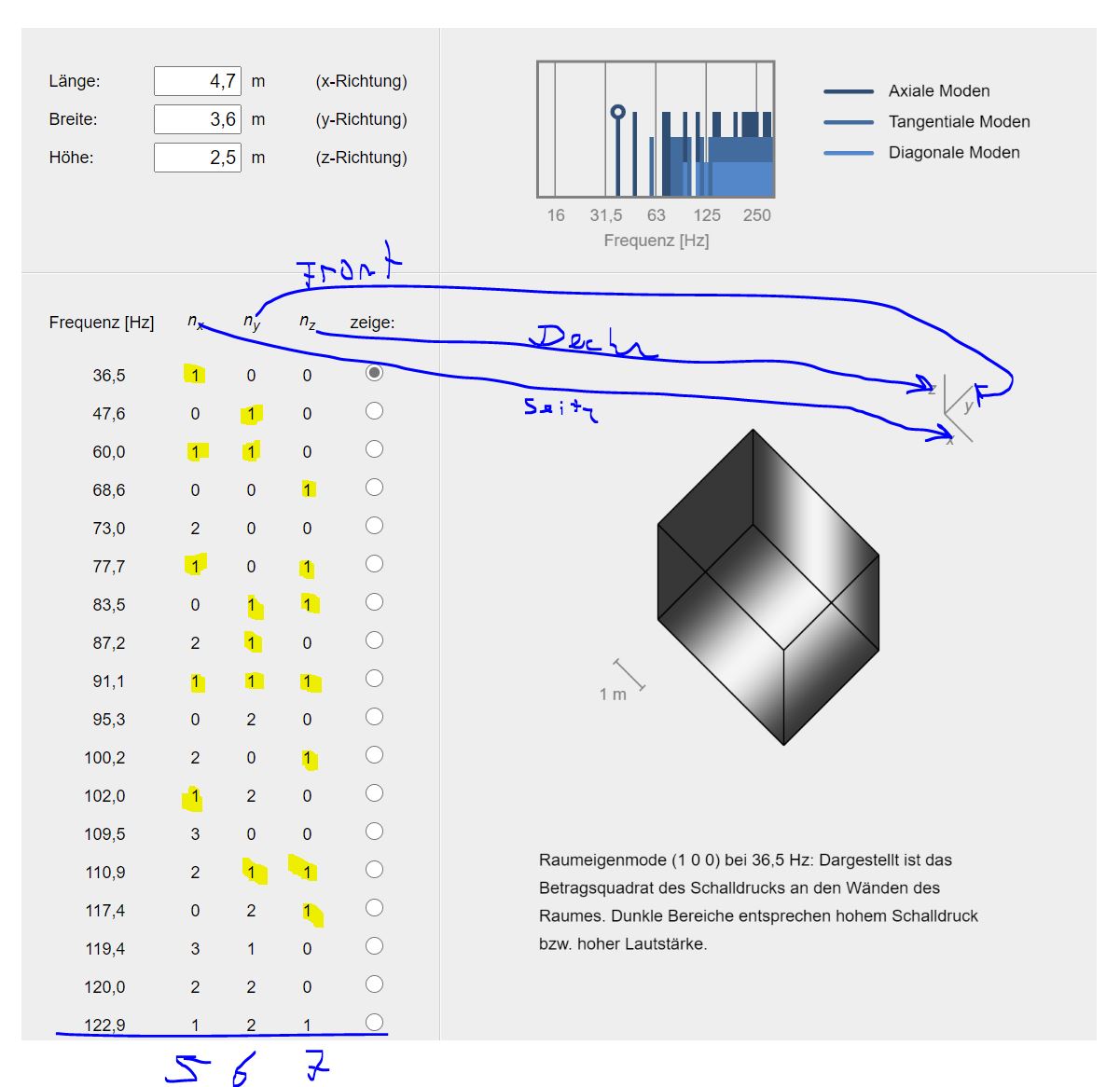

  • #496
Ich hab alle Module selbst gebaut. Kein Schimmel. Perfekt auf meine Bedürfnisse abgestimmt. War alles zusammen (Planung & Material) deutlich unter 5000€. Aber jeder wie er will. :)
Lass mich raten: 45 Hz Mode... etwas größerer Raum... Alles mit Sonorock. An allen Wänden ist etwas in passender Dicke....
  • #497
Bedeutet dann diese Theorie des 1en zählen, dass man so entschlüsseln kann, welche Wand die wichtigste ist?
Denn bei 7 Druckmaxima an Decke und Boden wäre dort das meiste Potenzial des Raums. Edit: Eine 1 vergessen in der zweiten Reihe... dann hätten Front und Decke die wichtigsten Potenziale.
4-0-0 = 4. Harmonische der 1-0-0. Die entsteht genauso wie die 1-0-0 nur zwischen Front- und Rückwand. Da deine Rückwand komplett mit 50cm behandelt ist, sollte die 4-0-0 (ebenso wie die 2-0-0, 3-0-0, 5-0-0...) keine Rolle mehr spielen.
Reaktionen: Ralfe13
