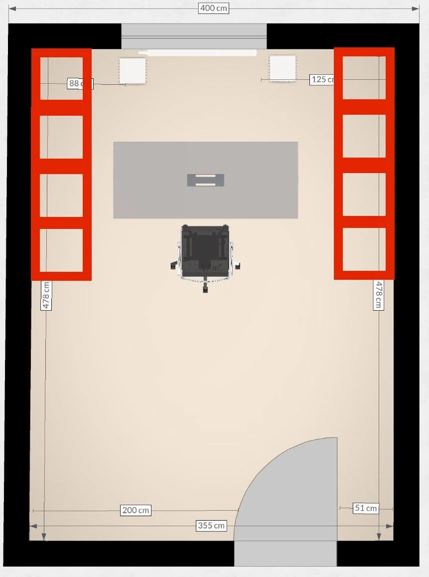

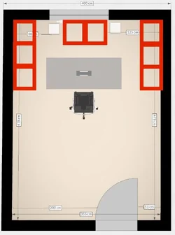

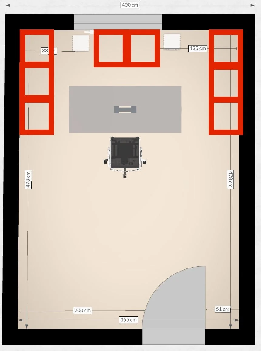

Ja muss sagen du hast auch eine spezielle Testweise. Total unlogisch... :-)
Probier einfach mal das. Und vielleicht auch wirklich nur das weil es in deinen MDATs schnell unübersichtlich wird.
Pro Bild einmal L, R, und Beide. Boxen natürlich wieder da wo sie waren vorne an der Wand.
Du musst jetzt hier auch keine 8 Sweeps machen und ewig laut messen. Einfach ganz normal messen.
Brownies stehen auf dem Boden (also nur halbe Raumhöhe, in beiden Bildern)
Und ja ich weiß dass dort eine Heizung ist - es ist ein Test.

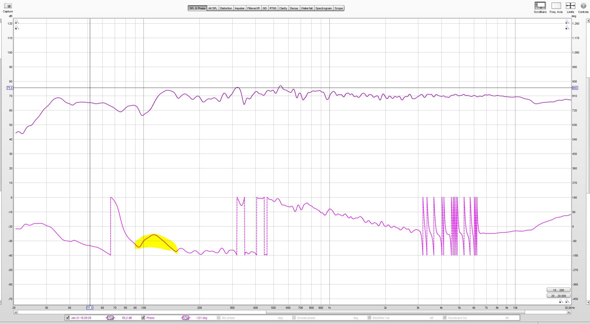

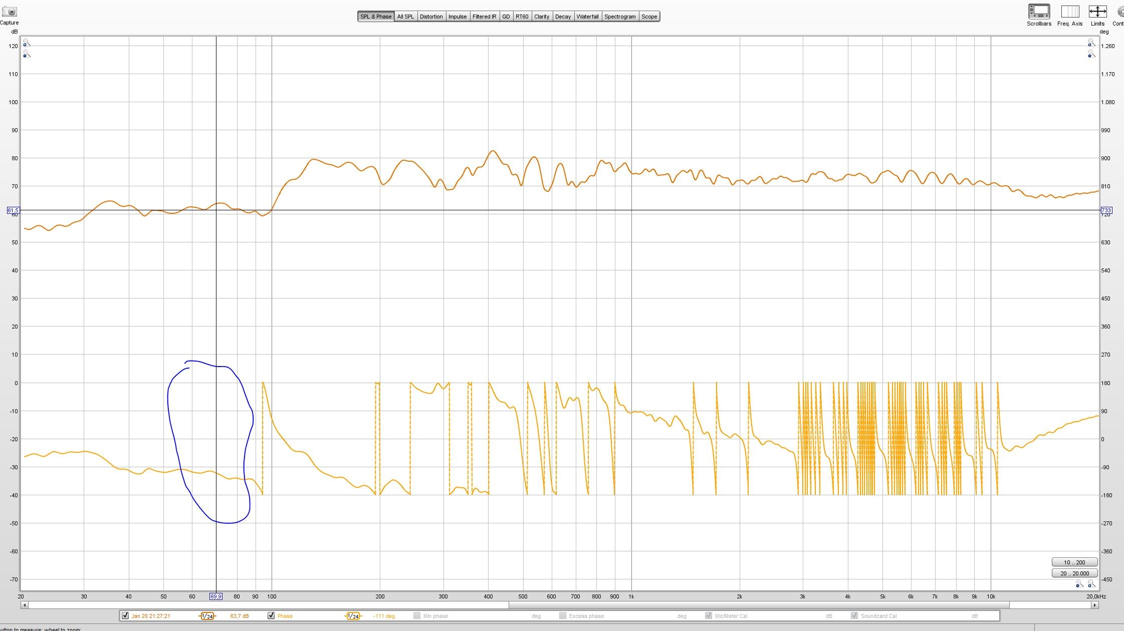

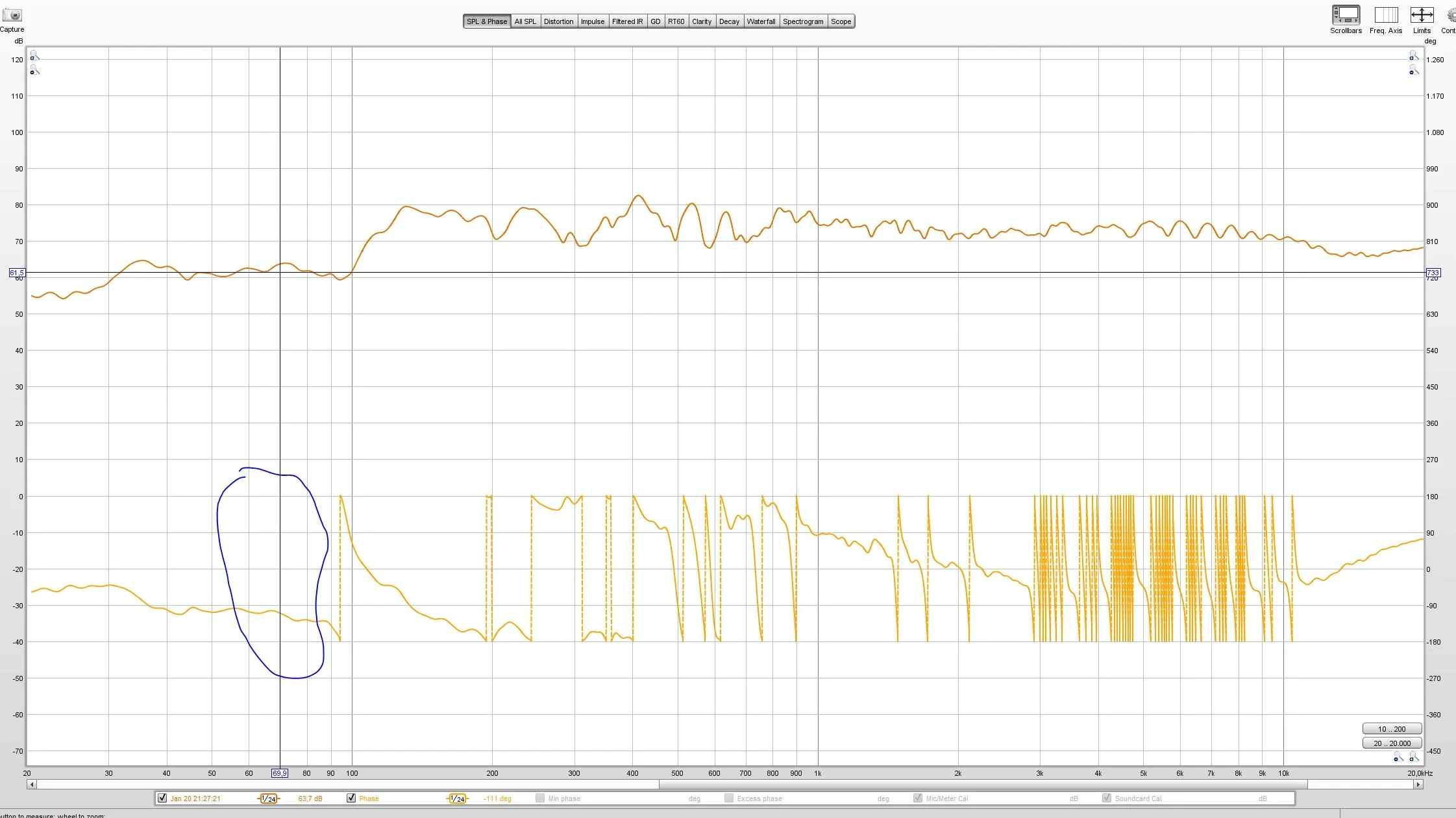

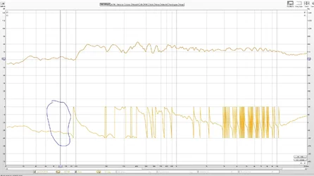

So, heute die Messungen durchgeführt!
https://1drv.ms/u/s!ApdlL9In0gRio08YENS9IZNtIFbw?e=IF1rX8
Jetzt kann man doch ganz klar sehen von wo die Probleme kommen oder? Mir fehlt nun nur noch ein Favorit, ob Boden, Decke, Seiten oder Vorderwand. :kratzamkinn:
Ich habe noch zur Sicherheit eine (Boden)Deckenmessung ergänzt und interessant war, dass sich die Phase dann beruhigte bei 100 HZ. Es standen dann 2 Brownies dort, wo normal der Tisch steht zwischen den beiden Speakern... -> Ist das ein Hinweis auf etwas?
Die B's zwischen den Boxen vor der Heizung schienen eher drei Dips hervorzurufen als nur zwei.
Einen Sbir-Favoriten habe ich aktuell nicht mit dieser Messung :schulterzuck:
Noch ergänzend: Die zweite tiefere Phase verschwindet, wenn man hinter die Boxen die B's stellt. Aber überdämmt dann scheinbar die Bässe. Ist aus der gestrigen älteren Messung einige Posts zuvor.
Ich habe eine Frage. Du postest jetzt 6000 Messungen mit Boxen und Tisch an mehr oder weniger der selben Position.
Warum jetzt ohne Tisch?
Den musste ich abbauen für Boden und Vorderwandtest und damit alles gleich aussieht und vergleichbar ist habe ich den natürlich bei der ersten Messungen auch nicht mit reingenommen. Sonst macht die Vergleichbarkeit in diesen Messungen weniger Sinn! Die Frage war doch an welcher Wand macht das Treatment mehr Sinn (und nicht welchen Einfluss hat der Tisch im Hochton).
  • #457
Ich geb auf. Engagier dir jemanden oder bau auf gut Glück.
  • #458
Ich verstehe das Problem nicht: Die Messungen müssen untereinander und miteinander vergleichbar sein in dieser Messung. Wie soll ich sonst herausfinden, was in dieser Messung besser funktioniert hat?
Du hattest mal geschrieben, dass Du zu den Leuten gehst. Dann nimmst Du dir eine Box. Dann wirfst Du ein paar Säcke an jede Wand (ich nehme mal an Wand hoch 3m x 2m und 40 cm dick) und schon kannst Du nach ein paar Messungen und vielleicht 30 Minuten messen sehen, wo das Sbir am besten gedrückt werden kann oder wo die Moden liegen etc. Genau das habe ich auch gemacht hier - exakt nach der Anleitung heute zusätzlich aber noch die Boden Messung, weil es mich interessiert hat!
An der Rückwand hat dieses Prinzip im Vergleich hinten am Boden versus Rückwand doch auch wunderbar geklappt, einfach nur weil man die Moden vergleichen konnte. Das Sbir sieht man ja nun nur im FG oder Waterfall: Wo sind die Dips am schlimmsten, wo sind sie weniger Schlimm. Leider ist nichts zu erkennen! Das ist jedenfalls mein persönliches Fazit aus der Messung von heute. Für mich ist es für Tonne gewesen, aber es hätte ja sein können, dass man etwas erkennen kann. Grundsätzlich war die Idee doch erstmal gut und interessant, mal 4 Stück auf den Boden zu stellen.
Mein einziger Lichtblick war bislang die Messung, bei der ich eine ganze Seitenwand raumhoch behandelt habe: Also scheint die Seitenwand in Richtung der Decke wichtig zu sein - nicht auf dem Boden! Zudem zeigte sich heute ein Zeichen in der Phase bei Behandlung des Bodens, was ein Hinweise an die Decke sein könnte. Zumindest haben ja auch Phasenauslöschungen etwas mit Sbir zu tun, weshalb ich nun dachte, dass dies ein Hinweis darstellen könnte und dass die Decke wichtig wäre.
Was ich nicht verstehe ist, warum es keine eindeutigen Messergebnisse gibt in meinem Raum. Ich verasche Dich auch nicht oder bin zu doof: Ich hab es einfach nach Anleitung exakt so ausgeführt. Im Gegenteil ging ich davon aus, dass es ohne Tisch sogar akkurater werden müsse. Denn der beeinflusst doch auch die Messungen und wir wollen hier doch sehen, welche Wand wichtig ist - und nicht, ob ein Tisch wichtig ist. Der Tisch soll keinen Einfluss haben, denn wer weiß ob ich mir eines Tages einen anderen hier hinstelle mit anderen Maßen.
Die einzige Erklärung wäre, dass zwischen den B's Lücken entstehen bei Nebeneinanderstellung! D.h. die Performance ist nicht vergleichbar mit Sonorock-Ballen, die eng nebeneinander gesetzt werden und die dann eine große Fläche erzeugen. Insofern zeigen die Tests auch nichts konkretes an! Weitere Ideen habe ich gerade echt nicht.
Erinnere Dich an die rund 10 Isobond Matten: Damit gab es modal klare Zeichen, weil man die super stapeln konnte und die ergaben eine riesen Fläche. Habe aber leider nur noch 6. Das ist zu wenig für "klare Zeichen".
Also wäre für mich der weitere Weg: Alle Brownies verkaufen. Dann mal Tisch und Rack, alles raus. 4 Pakete Sonorock in 8 x 30cm Müllbeutel eintüten. Nur die Boxen stehen dann vorne und der Rechner... Dann alles nochmal durchmessen, was dann eine Sache von einer Stunde wäre. Dann habe ich Platz und man kann mal schnell "was werfen" und messen.
