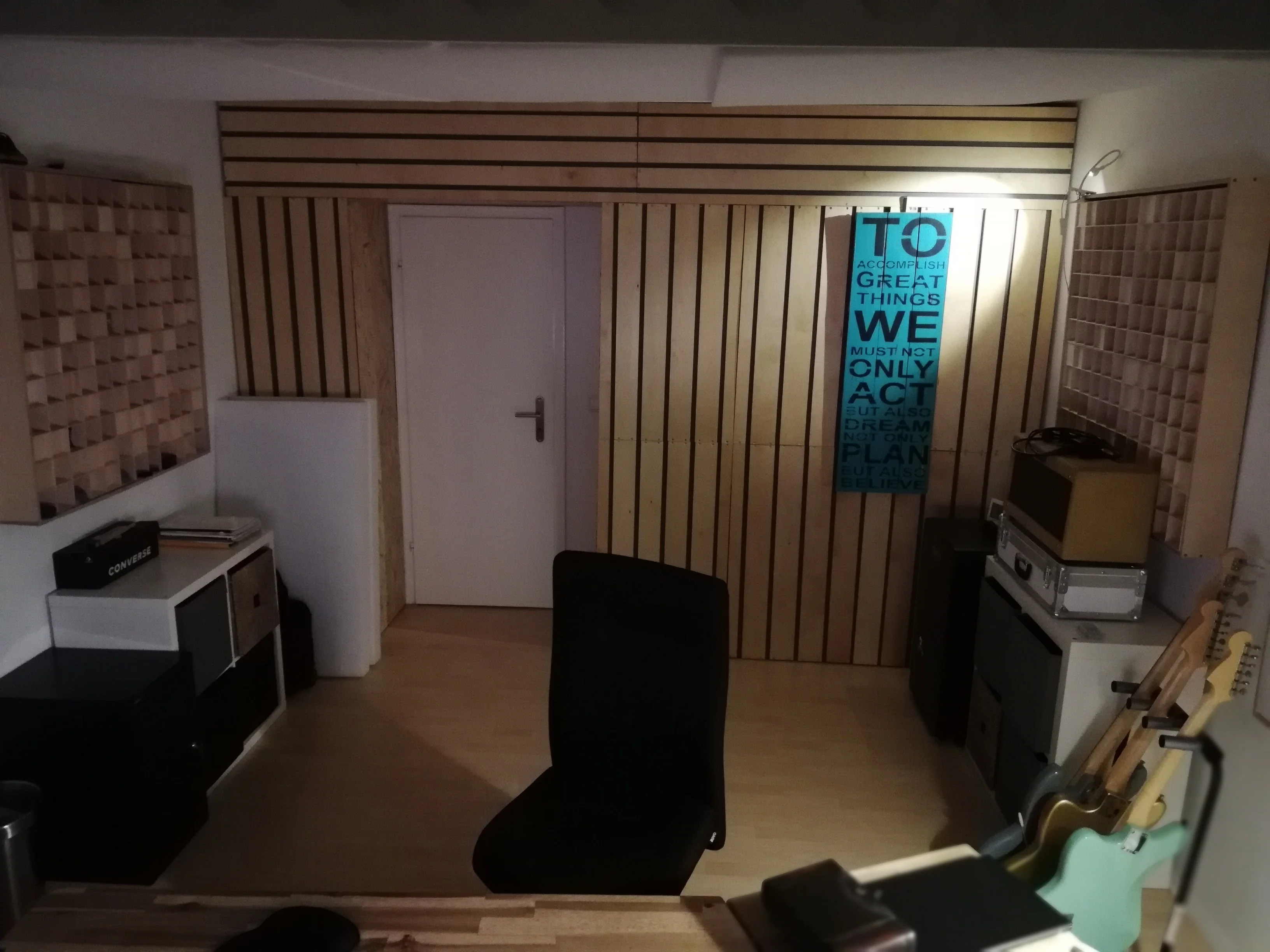

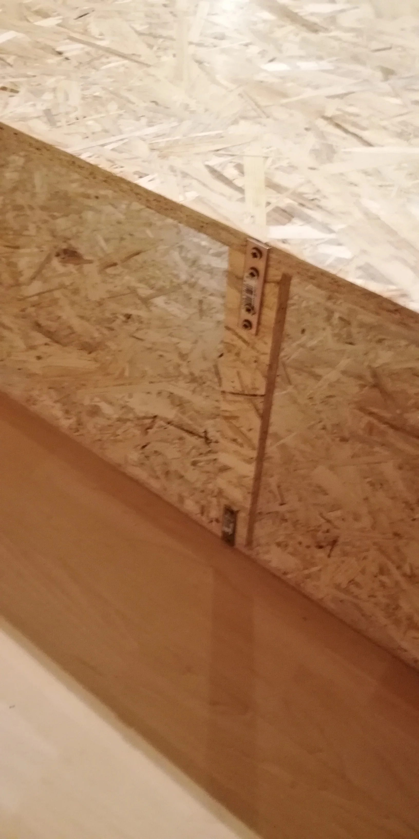

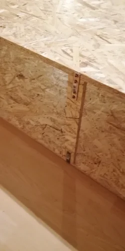

Und der letzte fertig. Hab hinten noch Stützen gesetzt.

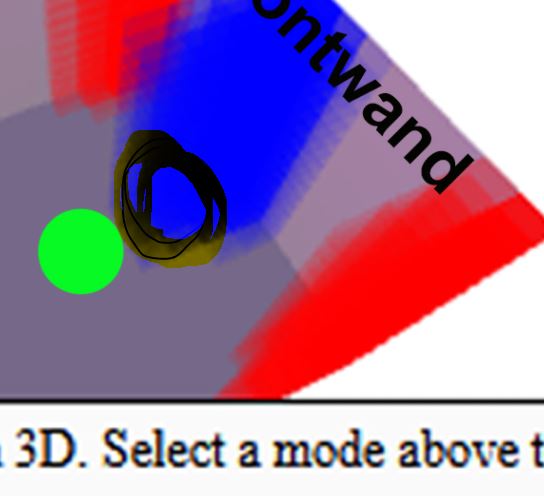

Und ich würde mal fast vermuten, das du dort sitzt ( Mikrofonposition ), wo der grüne Punkt ist...
Genau da habe ich schon viel gemessen, Isobond hingeworfen usw. Da tat sich nie etwas, wo man hätte meinen können, dass danach es diese 100 Hz oder 72er Dipps sein könnten. Es gab keine klaren Anhaltspunkte bei Tests.
Den Rechner kenne ich schon ewig und kenne die ganzen Punkte, aber beim Ausprobieren mit Isobond tat sich da nichts...
Auch die Rückwand hat ja erst nun am Ende die 72 Hz seit dem vorletzten Kasten leicht nach oben gebracht um wenige db. Eigentlich hätte sich ja schon was tun müssen.
Bei den 100 Hz macht die Rückwand NICHTS. Aber laut Trikustik müsste ja auch die Rückwand die 100 Hz behandeln. Da zuckt es aber gar nicht. Darum ging ich immer davon aus, dass dies das merkwürdige Sbir Problem sein muss und es nichts zu tun hat mit zu wenig Bass- Absorbierung.
Wenn das, was Du schreibst stimmt, wird ja alles etwas mehr "gerade" bei 40% Wandbehandlung. 40% á 2m sind sogar eingeplant, weil sich bisschen was an der Mitte der Seitenwand tummelt und dort weniger Schimmelprobleme sein werden.
Das Isobond beim schwarzen Kreis nichts bringt, ist klar, denn die 103 Hz Senke entsteht aus der Länge UND der Breite des Raumes. Und der "schwarze Kreis" ist die Folge... nicht die Ursache...
Was sich aus der Rechnerei zeigt ist halt... Rückwand komplett zu ( 1. Mode und deren Vielfache, dazu die Kanten für die Tangentialen ). Dann je Seitenwand 40%. Und da die 103Hz Tangential sind, sind die vorderen senkrechten Raumkanten zu behandeln. Da würde ich aber nicht die Steinwolleballen alleine in die Ecke stellen, weil es zuwenig Fläche wäre. Sondern eher jeweils 1 Ballen dazu was insgesamt dann jeweils ca. 1m an Front und Seitenwand ergibt... und das dann Raumhoch...
Ach so, ich dachte der Rechner zeigt einem den Problemort und wo man dann Absorber hinstellen muss. Dass das im Gegenteil "nur Folgen" darstellt war mir nicht klar.

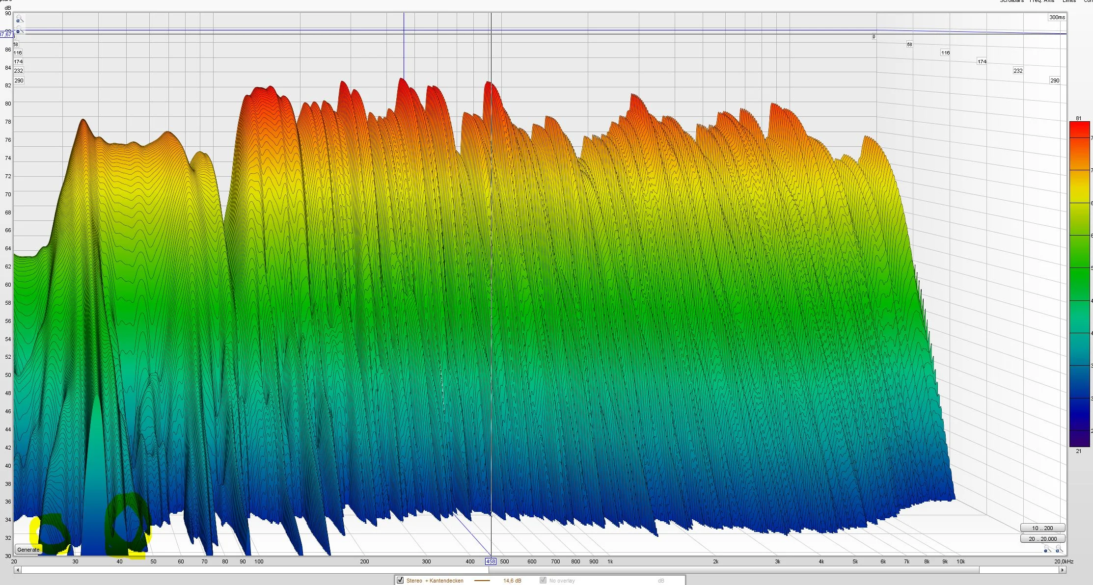

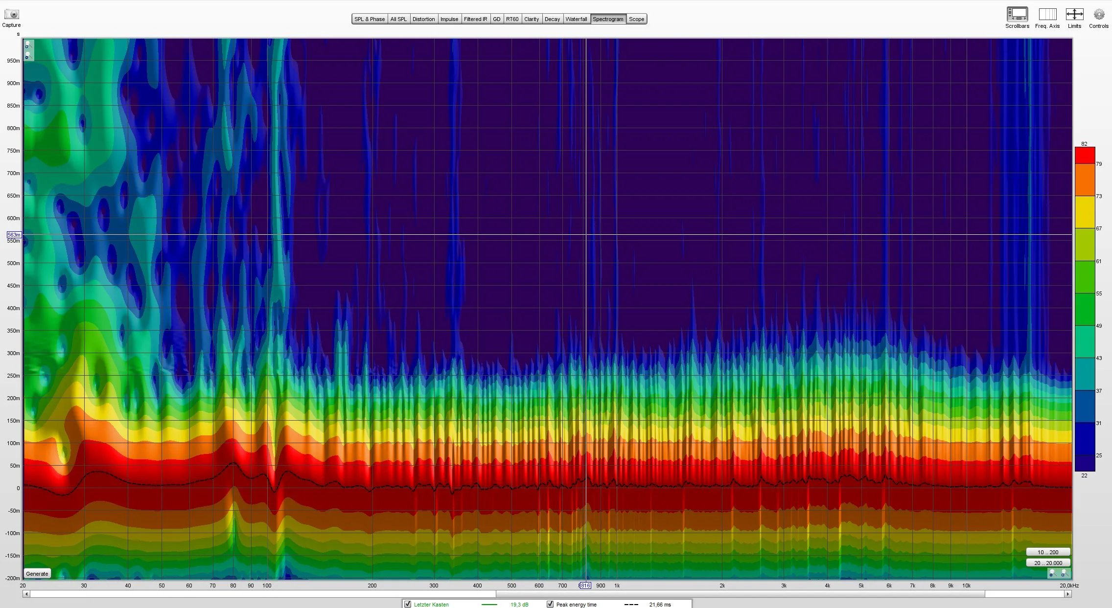

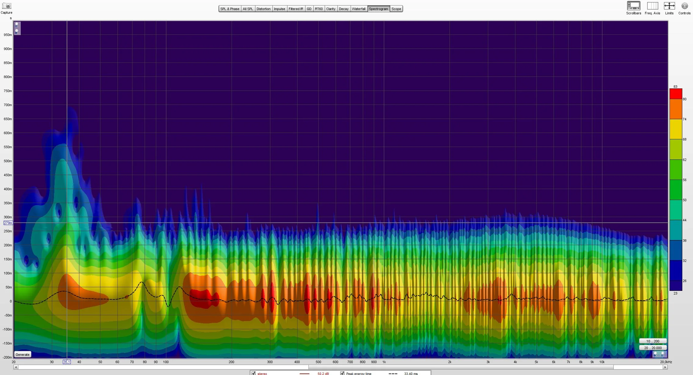

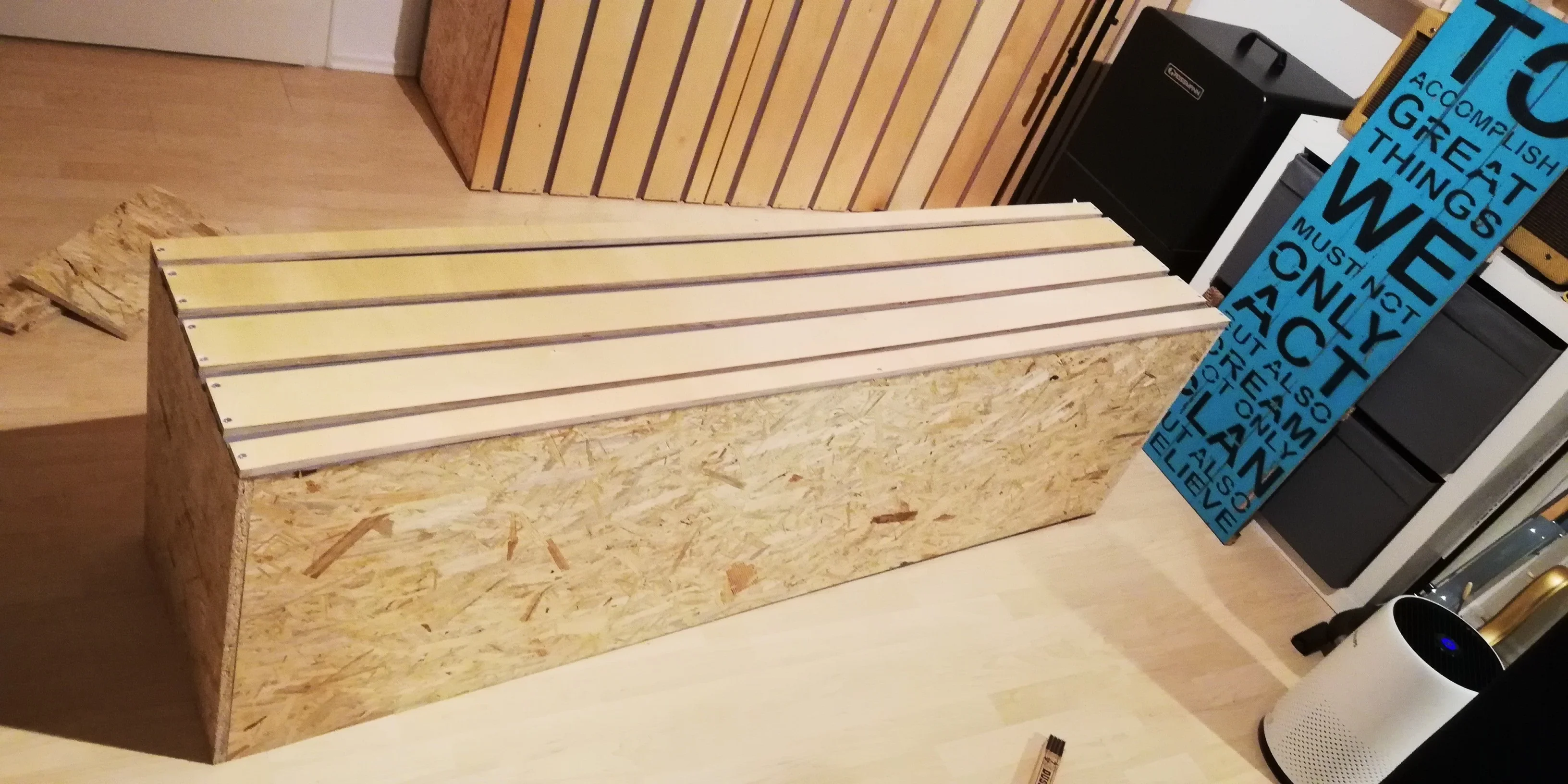

So, gestern Abend den anderen Katendeckenabsorber gebaut. Dann Glück gehabt: Konnte einen Abholtermin im Baumarkt vereinbaren und 2x Sonorock bekommen. Zum Glück passten die exakt für die Kästen. Musste sehr viel schnippeln, aber hat alles rein gepasst.
Klingen tut es nun weitaus besser. Ist schon irre, was so zwei Steinwolle Säcke ausmachen. Messtechnisch hat sich gar nicht viel verändert im FG leider. Die 30 Hz Mode ist sogar größer geworden, aber dafür dünner!
Das Spectogramm zeigt eigentlich am besten alles, wenn man hin und her switcht.
Ohne Kantendeckenabsorber:
Mit Kantendeckenabsorber:
Interessant ist da, was sich so bei 100 Hz tut!
Die Mode ist zwar im Peak nun höher, aber deutlich schmaler!
Die breite Mode zwischen 20 und 40 Hz ist nun weniger dick:
Rein klanglich kommen Bass Drums erneut trockener und deutlich klarer raus. Also ich höre da unten nun auch krasse Details auch Unterschiede zwischen den Drums. Und auch Distortion wird offensichtlicher. Das 100 Hz Loch versaut weiterhin den FG. Aber den FG werden sicherlich erst die vorderen Absorberkisten dann deutlicher beeinflussen.
Werde morgen mal testen, was ein Erstreflektionsabsorber noch mittig an der Rückwand machen würde.
Auch wenn die Messungen keine Jubelschreie bei mir verursachen: Klingen tut es nochmal deutlich besser!

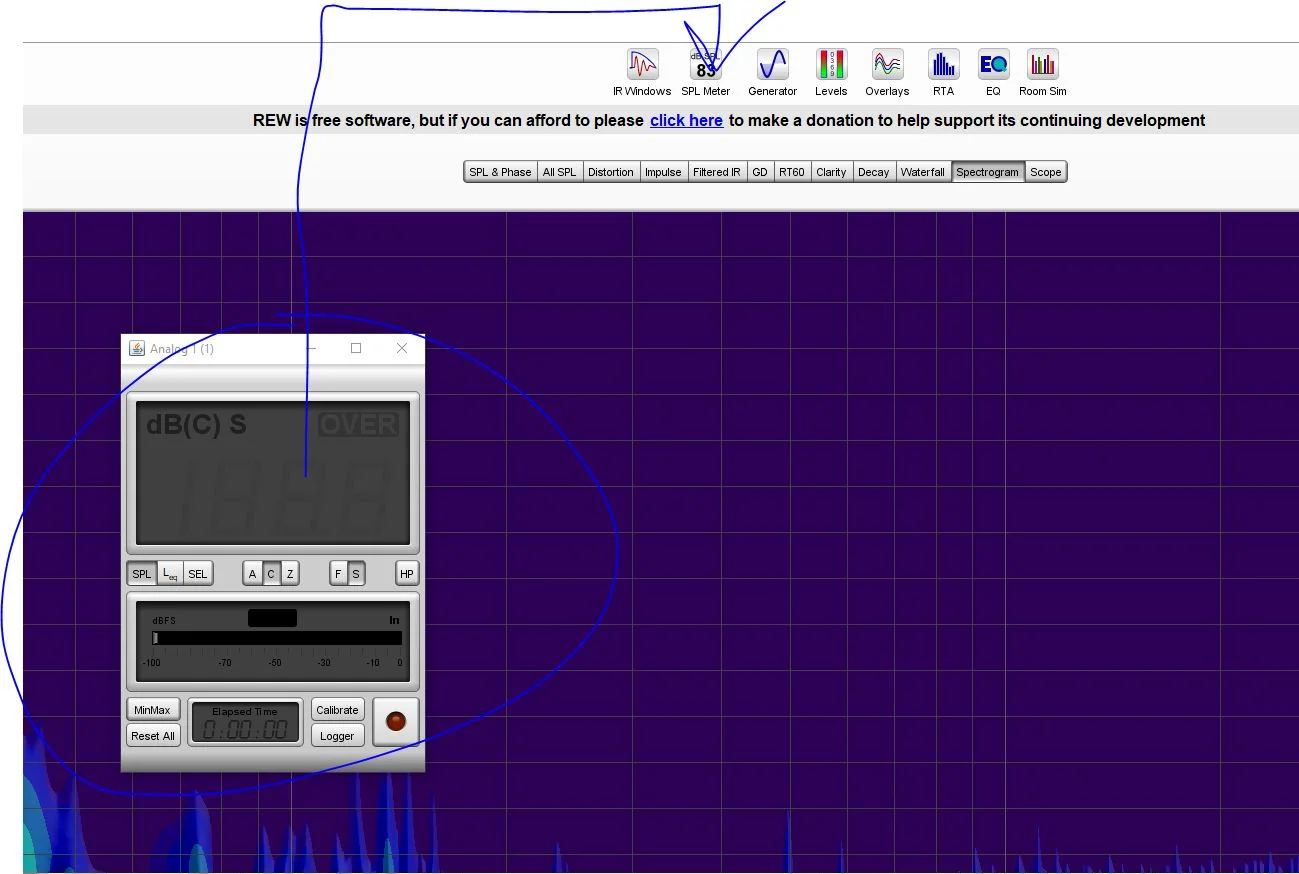

Ähm Noise floor? Aktuell macht das Mic plus 40db und die Boxen sind etwas lauter als die Abhörlautstärke. Kommt der Realität vermutlich am nächsten? Oder muss das Mikrofon sau leise und die Boxen brachial laut dass eine die Ohren wegfliegen?
Wo genau kann ich sehen, ob der noisfloor gut aussieht oder nicht gut? Quasi postbar ist oder nicht?
Hat das eventuell was mit dem Distortion Grafen in rew zu tun? Selten ist der FG mal außerhalb dieser harmonics. Meinst du das? Oder soll der FG in den harmonics liegen?

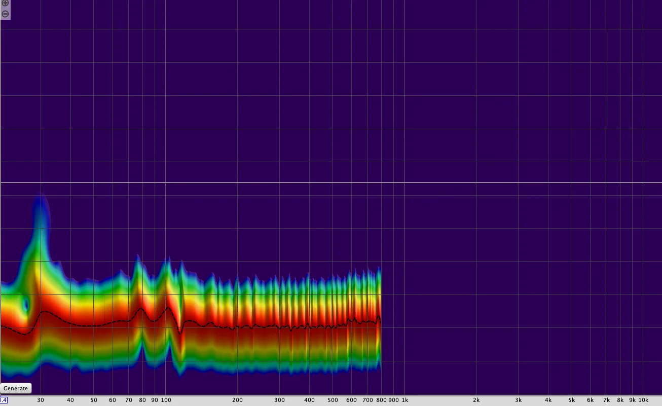

Dreh deine Boxen so laut dass die Clipping Leuchte angeht beim Sweep. Dreh etwas zurück so dass sie gerade nicht angeht.
Dreh deinen Preamp so laut wie möglich, dass du nicht ins clipping kommst.
Es geht bei dieser Messung nicht um Distortion oder reale Abhörlautstärke sondern nur um sauber zu bewerten wie dein Nachhall im Raum ist.
Da fast jeder Raum von sich aus einen Noise Floor von 30 oder 40 db hat allein aufgrund von Umgebungsgeräuschen ist es wichtig so laut wie irgend möglich zu messen um zwischen diesem Noise Floor und der aufgezeichneten Signalspitze einen Unterschied von mindestens 60 db hinzubekommen. Nur dann kann man sauber 60 db im Wasserfall ablesen. 8 fach sweeps, 512 lang helfen dabei zusätzlich.
Resultat ist wenn man das sauber macht dass bei der Messung das markierte Zeug weg ist und das alles schön tief dunkelblau ist. So sieht man ganz genau wie lange was wirklich nachschwingt.
Schaut im besten Fall in etwa so aus:

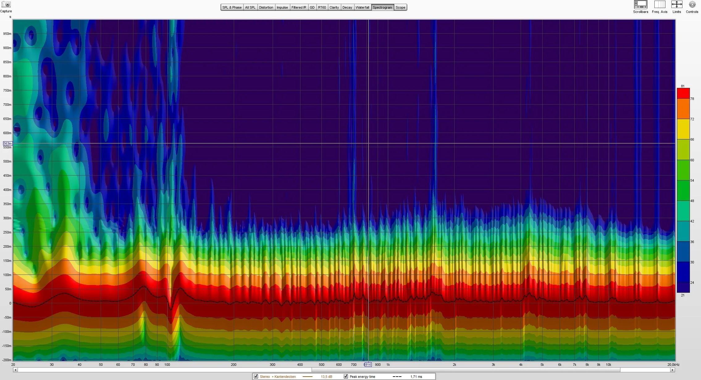

Hier mal die extrem laute Messung. Mikrofon war nun bei 17db nur: Da sag man auch im Ausschlag nichts mehr auf der Soundkarte. Sollte also nur der Raum sein.
https://1drv.ms/u/s!ApdlL9In0gRio0xpwmnZQ7nQkcR-?e=KCXik5
Der Zustand ist aktuell:
- Ganze Rückwand voll
- Vorne in jeder Ecke die alten Bassfallen und jeweils 4 Stück davon: 50cm dick, 1m breit, 2,15m hoch. Insgesamt also 8 Stück.
Liegt dann der Bass-Nachhall in der EBU? Kann die Farben nicht deuten, ob da blau, rief grün etc. ausschlaggebend ist... sofern ja wäre es 279ms.
