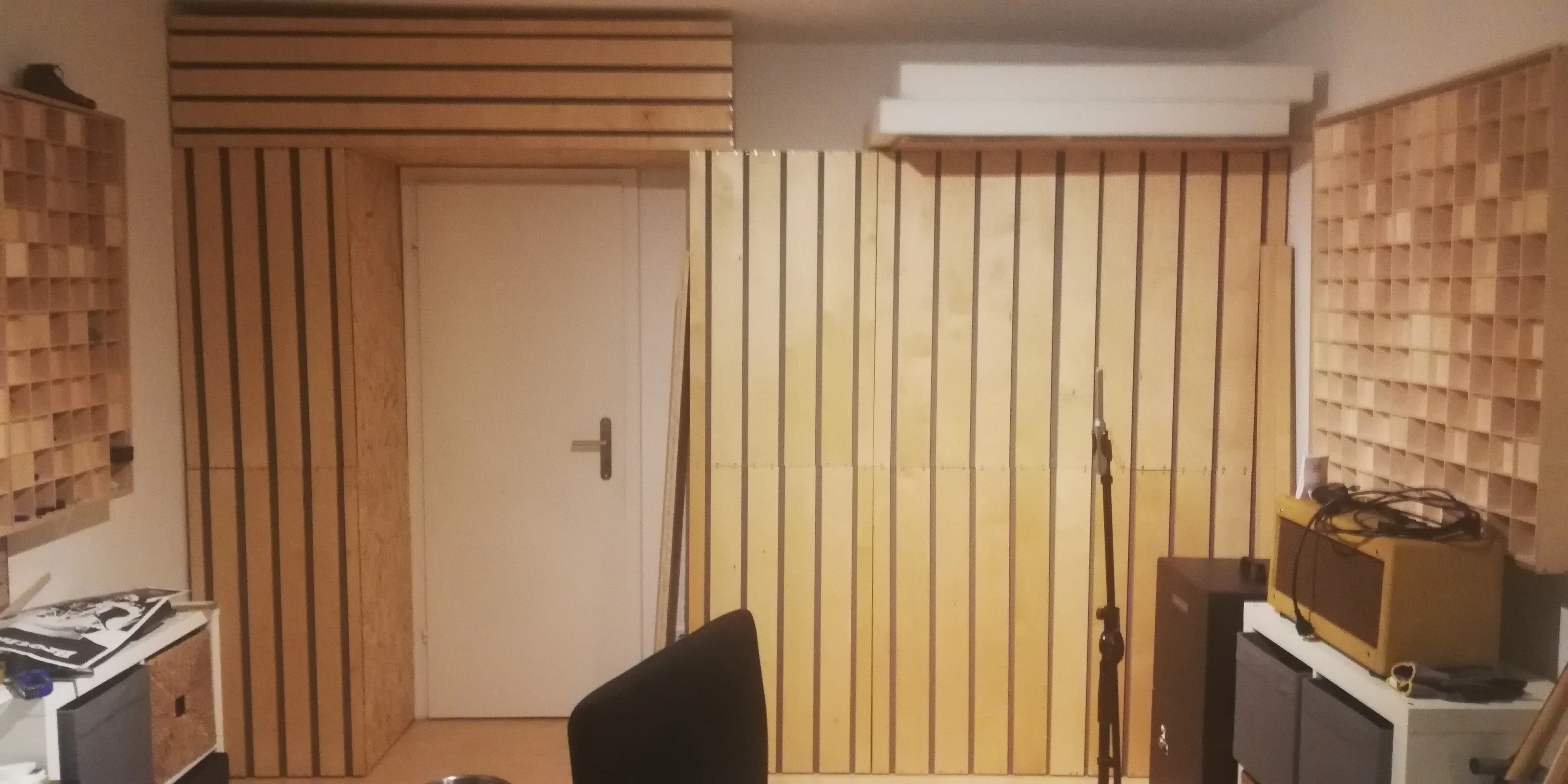

Hmm habe heute einen ersten Kasten für die Deckenkante fertig. Der Kasten hat allerdings erst 20cm Wolle drin. Mehr hatte ich nicht. Aber schon beplankt ist er.

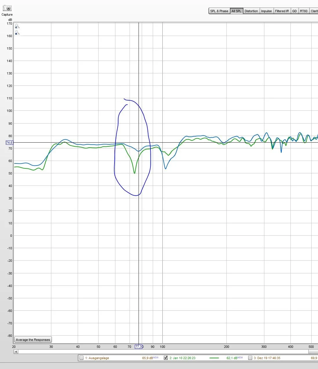

Sehr erfreulich: Das Sbir bei 72 Hz hat sich verbessert! Durch die Rückwand!
Aber das hatte ja bereits meine Sbir Berechnung via Rechner (einige Posts zuvor) angezeigt. Interessant wird es nun, wenn sich genau das bewahrheitet, was der Rechner ausgespuckt hat! Verantwortlich scheint die linke Ecke zu sein wo die Tür ist. Denn seitdem dort die Steinwolle drin ist und nun auch noch der halbfertige Kasten drüber steht, hat sich das deutlich etwas verbessert.
Ich habe es auch dann belegen können: Zufällig hatte ich am Wochenden Sbir mit einem Coffeboy-Kasten vorne gemessen. Kaum war die Ecke leer war enormes Sbir bei 72 Hz. Mit behandelter Ecke und Deckenkante darüber: Viel besser. Hier die FGs dazu:
Grün ist Ecke leer.
Blau mit Absorber + Deckenkante:

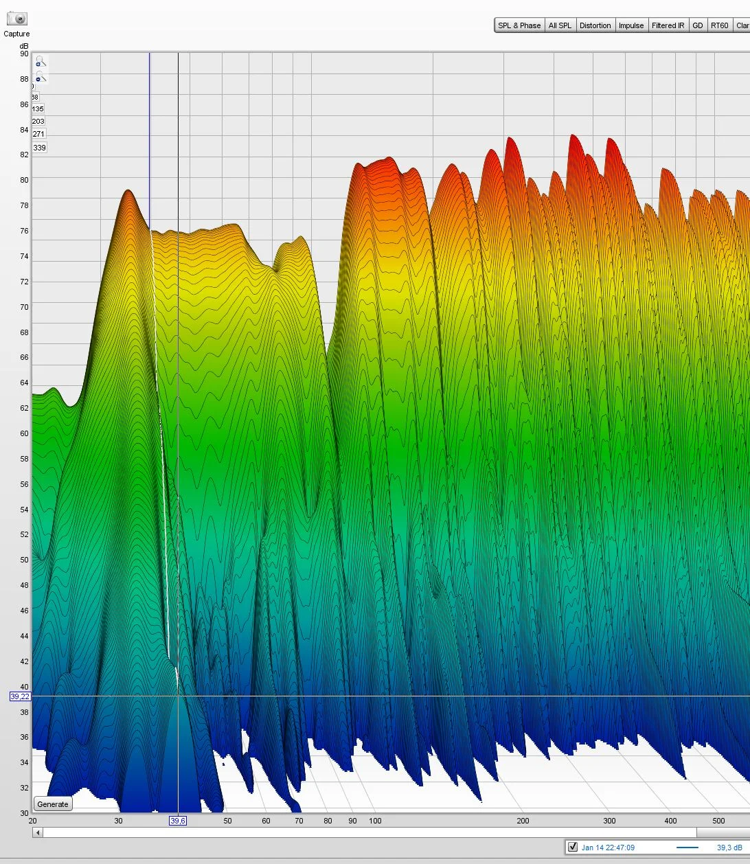

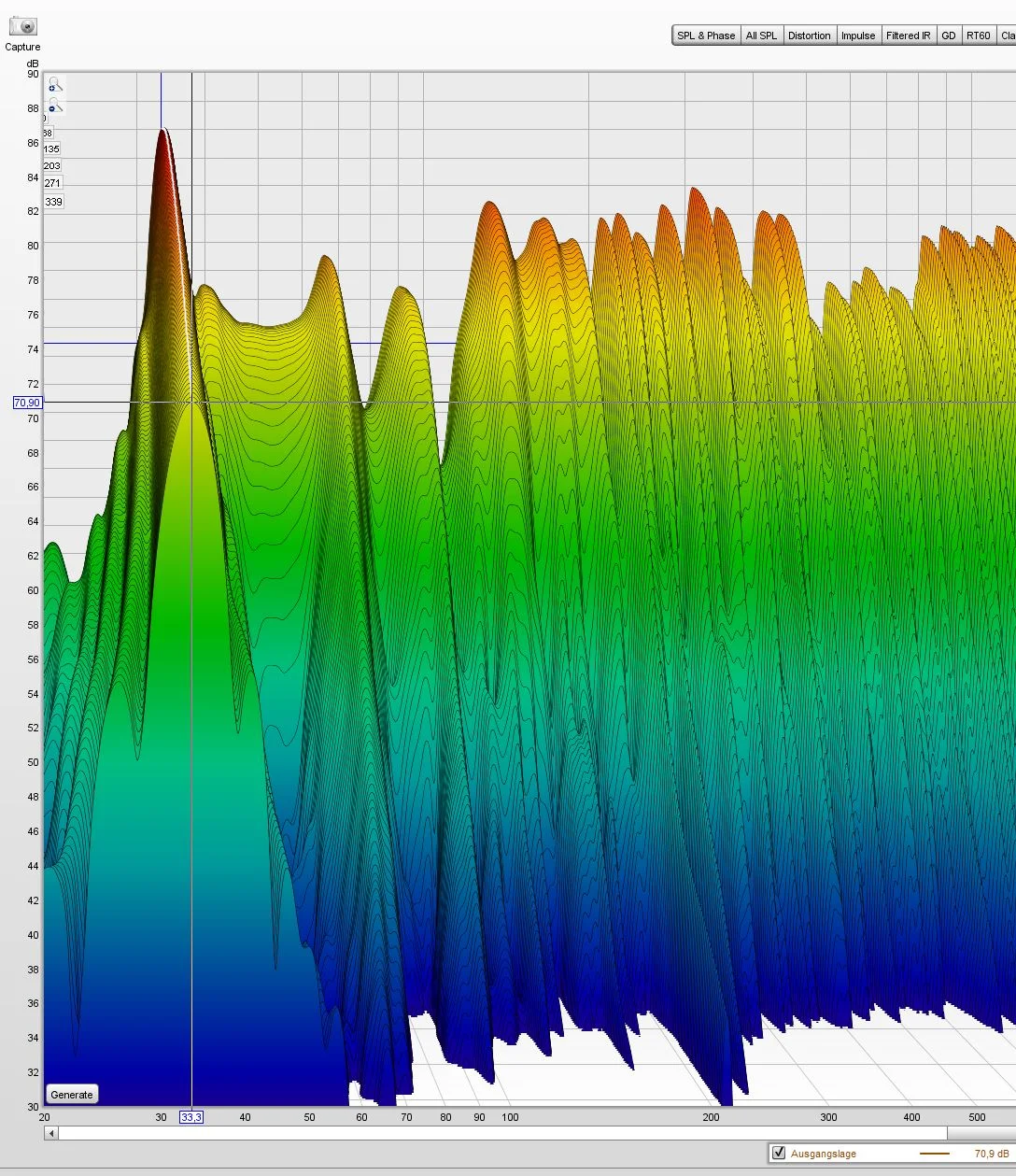

Die reine modale Entwicklung der 1-0-0 bei 30 Hz ist weiterhin sehr erfreulich. Da wird sich noch ordentlich was tun. Aktuell sind es 30db und bei Fertigstellung Rückwand rechne ich mit 34 db. Der eine Kasten hat rund 2 db gemacht. Der andere dann ggf. auch.
Es kann sein, dass ich sogar eine 32 und eine 39 Hz Mode habe... zumindest sieht diese gigantische Mode nach mehreren nebeneinander aus...also jetzt, wo Du so platt ist sieht man das. Oder aber Moden verschieben sich: Hab ja den Raum kleiner gemacht. Nun vielleicht so wie bei Ray_Top und ich habe eine 40 Hz Mode? ;)

Hier auch noch ein Update des Raums und das angekündigte Paket kam endlich an...

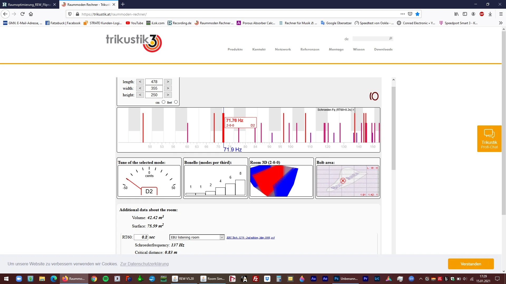

Schön, daß es so vorangeht. Du checkst einen Sachverhalt halt einfach nicht, wie ich glaube. Deine 72 Hz sind KEIN SBIR, sondern wahrscheinlich die Deckenbodenmode. Und die hat an der Decke ihr Pegelmaximum. Somit kein Wunder, daß man mit dem Deckenabsorber was bewirken kann. SBIR müßte bei dir VORNE sein. Wenn also HINTEN was geht, dann liegt es halt daran, daß es eigentlich eine MODE ist. Der Raum ist ja auch recht klein.

Das mit SBIR und Raummoden hatte ich RayTop vor 2 Wochen ? oder so schon geschrieben, weil er ein ähnliches Problem hat...
Der Modenrechner von Triakustik hilft dabei raus zu finden wo, wie, was.... Die Problemfrequenz taucht da meistens als Mode auf, und wenn man dann im 3D Model schaut ob am Sitzplatz kein Blau oder Rot ist... sitzt man im "Loch"... ( man muss anhand des kleinen Models ohne Maße, etwas im Kopf rechnen).
Denk ich mir zumindest...
Richtige, astreine Reflektionen kommen erst bei der doppelten Schröderfrequenz, die im Modenrechner angegeben wird...

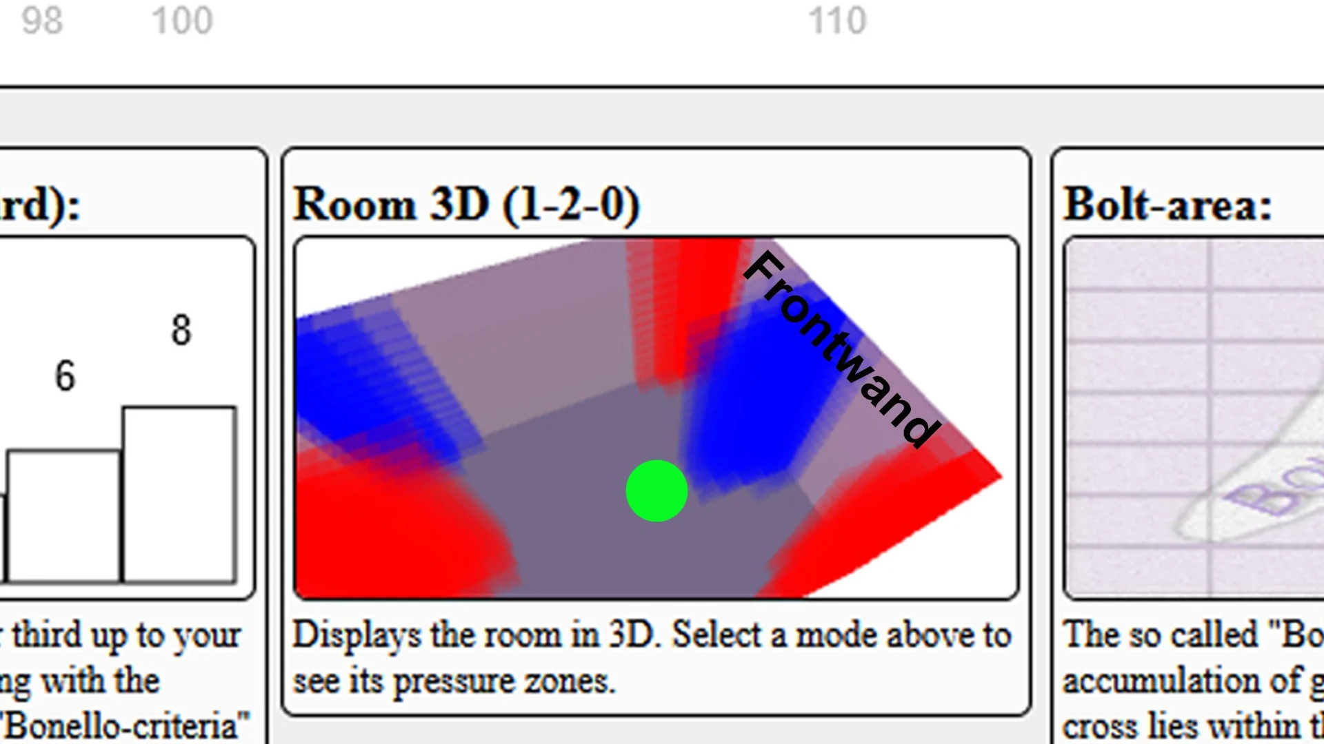

Es ist dort keine ausgeprägte Mode im waterfall. Aber 350 kommt hin.
Bilder sagen mehr als tausend Worte, da kein Chinesisch ;-)

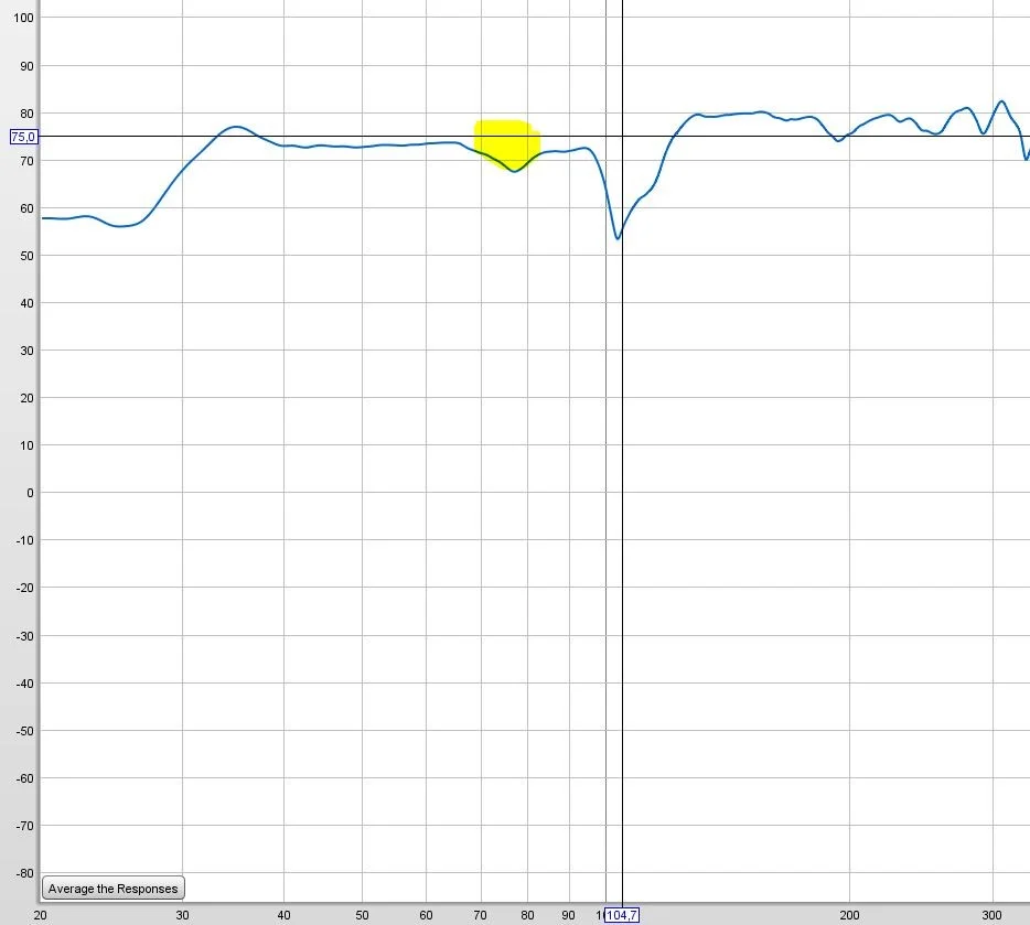

72 Hz
Un Du wunderst dich, das 72 Hz besser werden, wenn die Rückwand bearbeitet wird ?

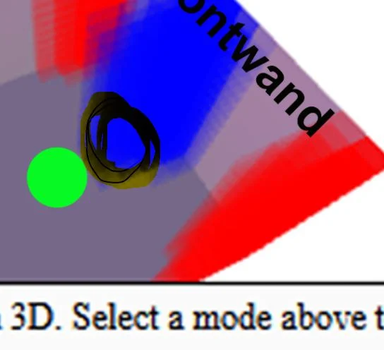

103 / 104 Hz
Die 103 Hz ist ne Tangente von Länge und Weite...

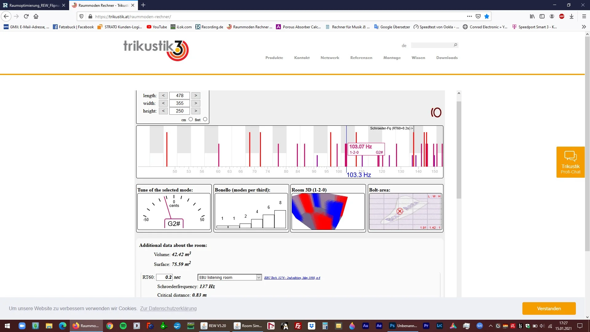

Und ich würde mal fast vermuten, das du dort sitzt ( Mikrofonposition ), wo der grüne Punkt ist...
So... Das viel Steinwolle nötig ist, stimmt... denn die Berechnung sagt... Rückwand zu machen ( oder aufteilen auf Front und Rück wegen der Tür ). Seiten zu jeweils 40 % um den 103 Hz Dip rauf zu holen...
Da es nur Berechnungen sind... Keine Garantie, sondern nur Anhaltspunkte...
Und jetzt nochmal scharf nachdenken ob 72 Hz und 103 Hz Moden sind oder nicht ;-)

Ich mein dass bei um die 70 eine Mode ist war doch schon immer klar oder? vor ein Paar Seiten schreibt er es ist erfreulich dass sich die Mode bei 70 Hz gebessert hat.
Das Loch bei 74 gibt es auch erst seit den letzten 3 Seiten des Threads.
Hier ist bei 74 alles verhältnismäßig fein - dass heißt man sieht es gibt eine Mode aber der tiefe Dip im selben Bereich war nicht immer da.
https://recording.de/threads/raumoptimierung_rew_flipnaut.235357/page-16#post-2934060
Ich würde einfach nochmal schauen was ich verändert hab - eine Mode hast du sicher nicht verschoben...
Genau da habe ich schon viel gemessen, Isobond hingeworfen usw. Da tat sich nie etwas, wo man hätte meinen können, dass danach es diese 100 Hz oder 72er Dipps sein könnten. Es gab keine klaren Anhaltspunkte bei Tests.
Den Rechner kenne ich schon ewig und kenne die ganzen Punkte, aber beim Ausprobieren mit Isobond tat sich da nichts...
Auch die Rückwand hat ja erst nun am Ende die 72 Hz seit dem vorletzten Kasten leicht nach oben gebracht um wenige db. Eigentlich hätte sich ja schon was tun müssen.
Bei den 100 Hz macht die Rückwand NICHTS. Aber laut Trikustik müsste ja auch die Rückwand die 100 Hz behandeln. Da zuckt es aber gar nicht. Darum ging ich immer davon aus, dass dies das merkwürdige Sbir Problem sein muss und es nichts zu tun hat mit zu wenig Bass- Absorbierung.
